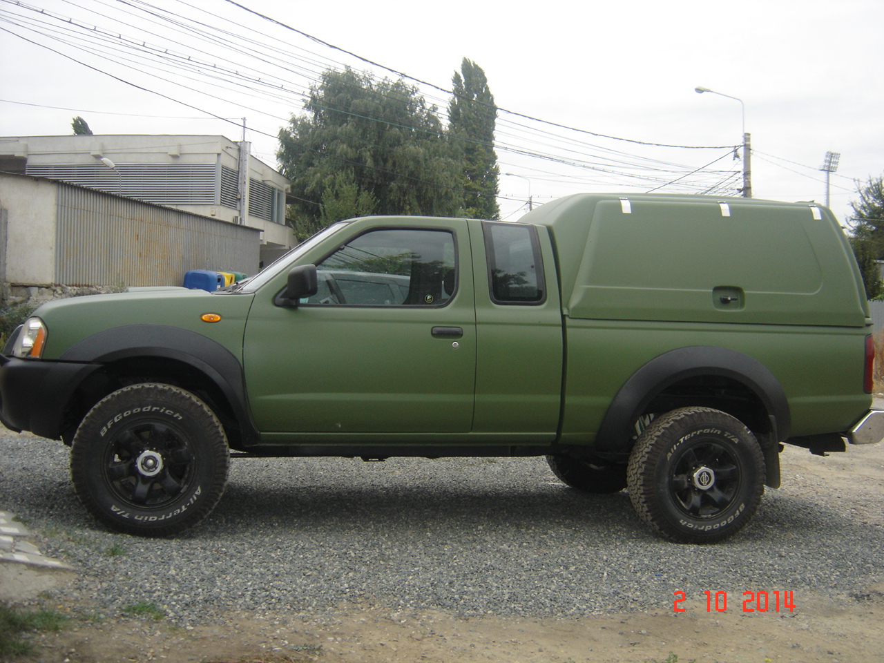

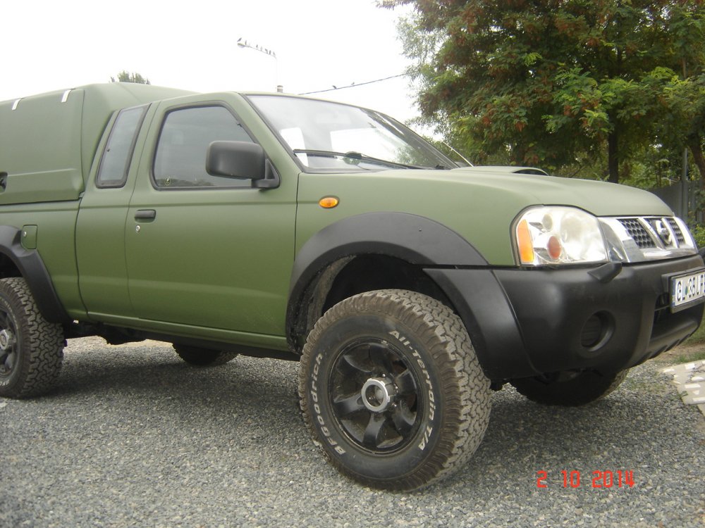

nisda Postat Octombrie 2, 2014 Autor Partajează Postat Octombrie 2, 2014 Re: King Cab 2003 Salut Dupa mai bine de un an masina arata asa. Suspensie Iron Man,jante de Patrol Y61 si anvelope BFGoodrich. Inca sa fie montate un set de scuturi motor+cv de la Iron Man,2 proiectoare de ceata Warn si indicatoare de presiune ulei,temperatura apa si temperatura ulei de la Depo Racing.Multumesc colegilor care m-au ajutat cu marca indicatoarelor. O problema acum a devenit locul de montaj al celor 3 indicatoare suplimentare deoarece nu vreau nimic in campul meu vizual direct si chiar daca au diametrul mic(52 mm) tot nu vad unde le-as putea monta.Aveti ceva sugestii? Incerc sa fac rost de bride pentru bena de Logan Pick up pentru a instala o prelata deoarece hard-top-ul il voi demonta.Nu gasesc la dezmembrari nici un logan si noi nu vreau. De asemenea voi adauga lampi interioare suplimentare deoarece dotarea standard este foarte saraca.Credeti ca voi suprasolicita circuitul original daca voi lega in paralel inca 2 lampi mici cu led actionate de intrerupatoarele din usi? Urmeaza bara spate schimbata cu ceva simplu si rezistent precum si 2 proiectoare montate sus in fata trapei dar inca sunt in cautarea unei solutii de prindere. Multumesc Dan D22 King Cab Link spre comentariu Distribuie pe alte site-uri Alte opțiuni partajare...
