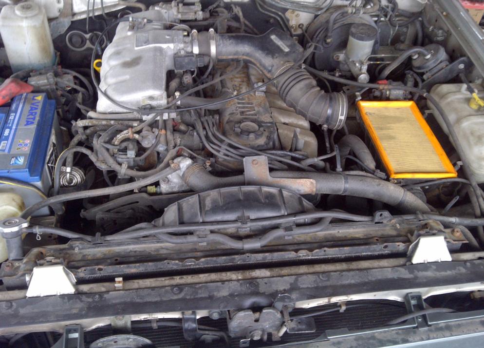

Yonutz Postat Martie 25, 2013 Partajează Postat Martie 25, 2013 (editat) Re: Nissan Patrol Y60 Pick-up - 4.2 Benzina TB42E ...cred ca asta e motorul tau Setul de fise: COD(NGK): RC-NE29 5764 pret ~300-350 lei (toate 7 matele) Gasesti si mai ieftin pe ceilalti producatori. Am vazut preturi de la 200 lei in sus. Setul de bujii: COD(NGK): V-line6 7281 ~ 60 lei x 6 bucati Gasesti si mai ieftin pe ceilalti producatori. Am vazut preturi de la 25 lei in sus. Acestea sunt niste preturi de referinta (ca idee)...nu niste preturi de vanzare. Trebuie verificat si capacul de delcou ...sa nu fie crapat de undeva ... Trebuie sa-i iei asa preventiv si o compresie si mai trebuie sa-ti bagi putin nasul si in ulei ...sa nu miroasa a benzina. Ar mai fi buna si o scanare de calculatoare sa nu cumva sa ai balarii si carcalaci pe acolo... ca la astea saracele ... atata timp cat merg ...nimeni nu le baga "termometrul" in fund sa le mai ia temperatura ... LE -am corectat sus ...le-am incurcat :x de vina e vinul din pahar ... :ha1 Editat Martie 25, 2013 de Yonutz consiliere - diagnoza - evaluare - recovery Link spre comentariu Distribuie pe alte site-uri Alte opțiuni partajare...
MAD MADI Postat Martie 25, 2013 Autor Partajează Postat Martie 25, 2013 Re: Nissan Patrol Y60 Pick-up - 4.2 Benzina TB42E ...cred ca asta e motorul tau Setul de bujii: COD(NGK): RC-NE29 5764 pret ~300-350 lei (toate 7 matele) Gasesti si mai ieftin pe ceilalti producatori. Am vazut preturi de la 200 lei in sus. Setul de fise: COD(NGK): V-line6 7281 ~ 60 lei x 6 bucati Gasesti si mai ieftin pe ceilalti producatori. Am vazut preturi de la 25 lei in sus. Acestea sunt niste preturi de referinta (ca idee)...nu niste preturi de vanzare. Trebuie verificat si capacul de delcou ...sa nu fie crapat de undeva ... Trebuie sa-i iei asa preventiv si o compresie si mai trebuie sa-ti bagi putin nasul si in ulei ...sa nu miroasa a benzina. Ar mai fi buna si o scanare de calculatoare sa nu cumva sa ai balarii si carcalaci pe acolo... ca la astea saracele ... atata timp cat merg ...nimeni nu le baga "termometrul" in fund sa le mai ia temperatura ... Maine ma duc la shopping :) se balbaie ea saraca, dar si cand bagi picioaru in ea :grin: am venit 2000 de km cu ea pe roti fara probleme.. dar tre' sa o pun la punct... multumesc de sfaturi. Madi - 0768 295 083 - Piese Nissan Patrol Y60 & Accesorii Offroad - Link spre comentariu Distribuie pe alte site-uri Alte opțiuni partajare...

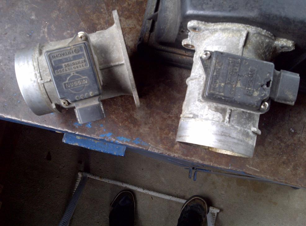

MAD MADI Postat Aprilie 5, 2013 Autor Partajează Postat Aprilie 5, 2013 Re: Nissan Patrol Y60 Pick-up - 4.2 Benzina Azi am inlocuit debitmetrul si am usurat putin masina...praguri, tobe, bara fata/spate Madi - 0768 295 083 - Piese Nissan Patrol Y60 & Accesorii Offroad - Link spre comentariu Distribuie pe alte site-uri Alte opțiuni partajare...

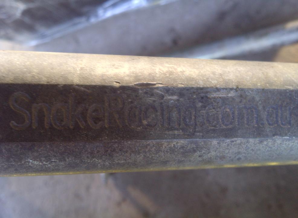

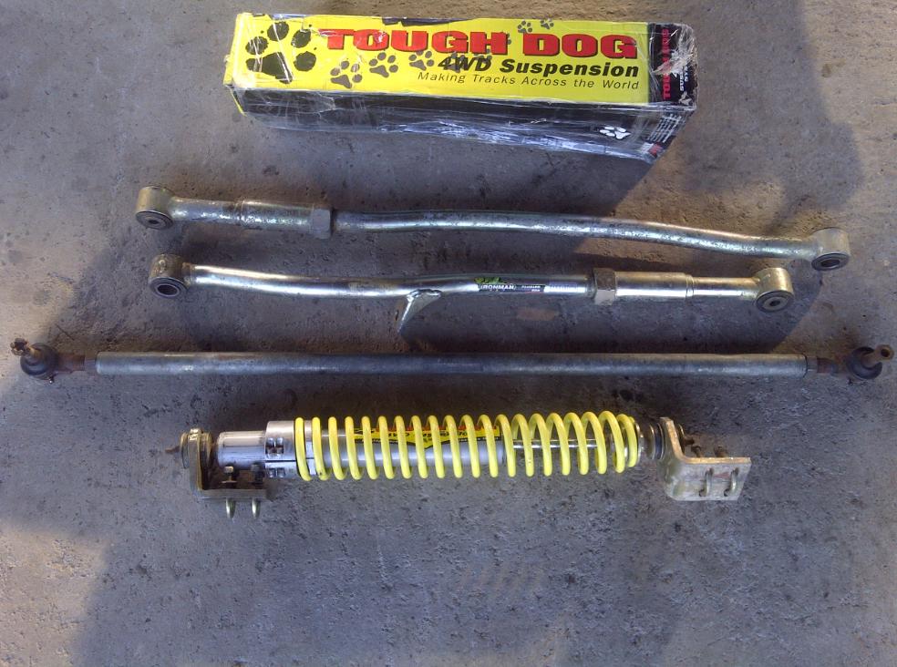

MAD MADI Postat Aprilie 27, 2013 Autor Partajează Postat Aprilie 27, 2013 Re: Nissan Patrol Y60 Pick-up - 4.2 Benzina Au ajuns piesele pt. directie :grin: Panhard fata/spate - IronMan Bara directie - SnakeRacing Amortizor directie HD - ToughDog Brate punte spate - SnakeRacing Madi - 0768 295 083 - Piese Nissan Patrol Y60 & Accesorii Offroad - Link spre comentariu Distribuie pe alte site-uri Alte opțiuni partajare...
Big.Ursu Postat Aprilie 27, 2013 Partajează Postat Aprilie 27, 2013 Re: Nissan Patrol Y60 Pick-up - 4.2 Benzina Au ajuns piesele pt. directie :grin: Panhard fata/spate - IronMan Bara directie - SnakeRacing Amortizor directie HD - ToughDog Brate punte spate - SnakeRacing Pe limba "australiana" - goodies mate :)). NADS Fitted Pentru mine, disputa stiinta vs religie s-a incheiat atunci cand pe biserica a aparut paratraznetul. Cel mai bun sex oral mi-l ofera gura lumii. Link spre comentariu Distribuie pe alte site-uri Alte opțiuni partajare...

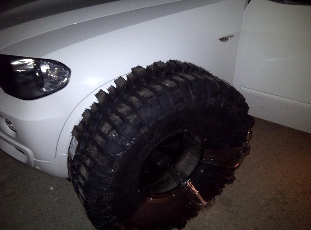

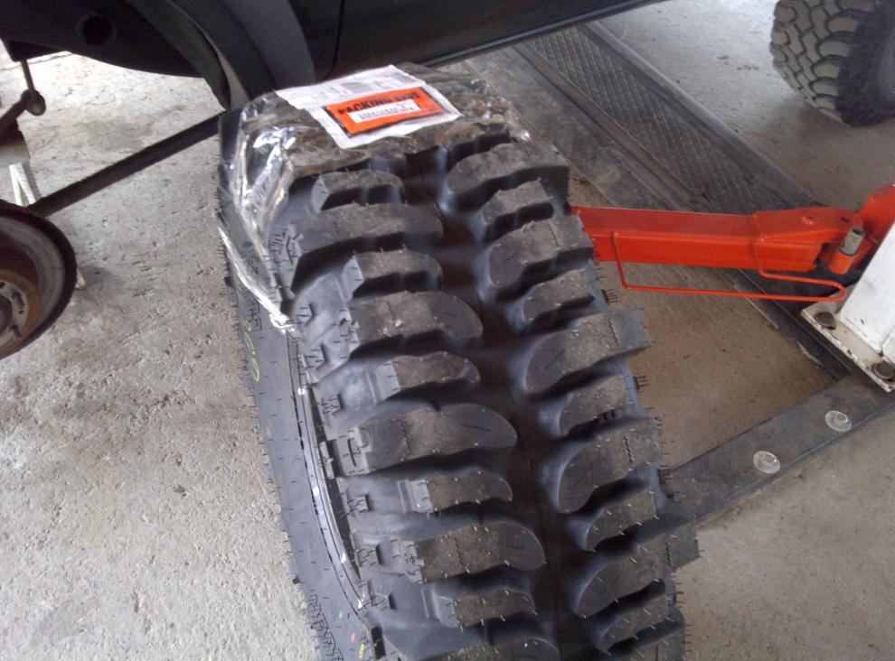

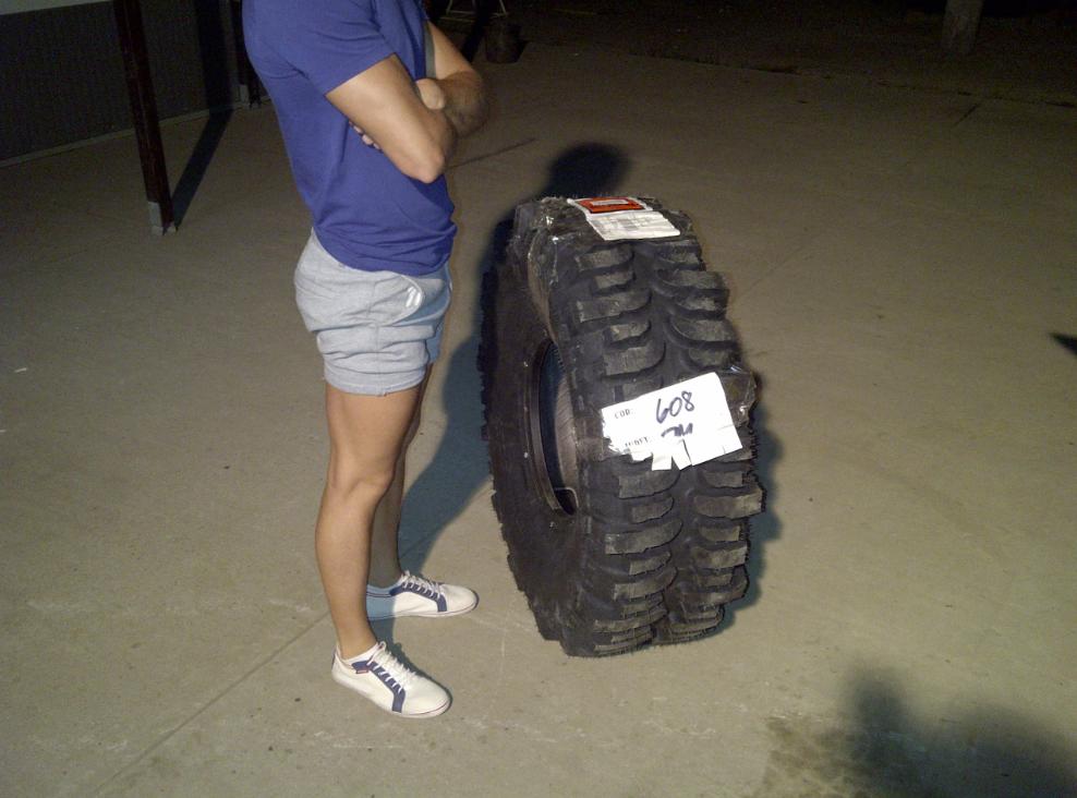

MAD MADI Postat Mai 1, 2013 Autor Partajează Postat Mai 1, 2013 Re: Nissan Patrol Y60 Pick-up - 4.2 Benzina Au ajuns si gumele :B Bogger 38,5 / 15 R15 Madi - 0768 295 083 - Piese Nissan Patrol Y60 & Accesorii Offroad - Link spre comentariu Distribuie pe alte site-uri Alte opțiuni partajare...

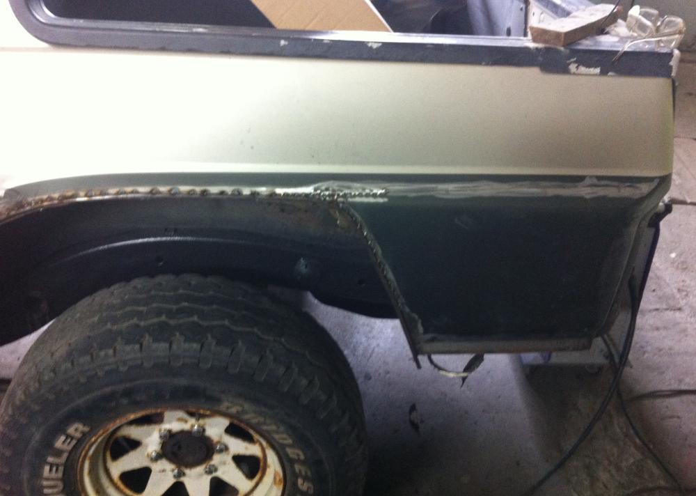

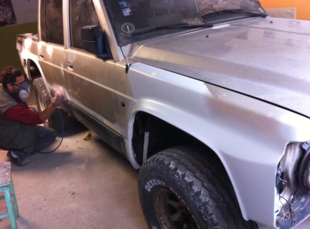

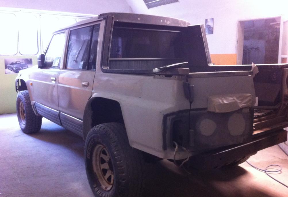

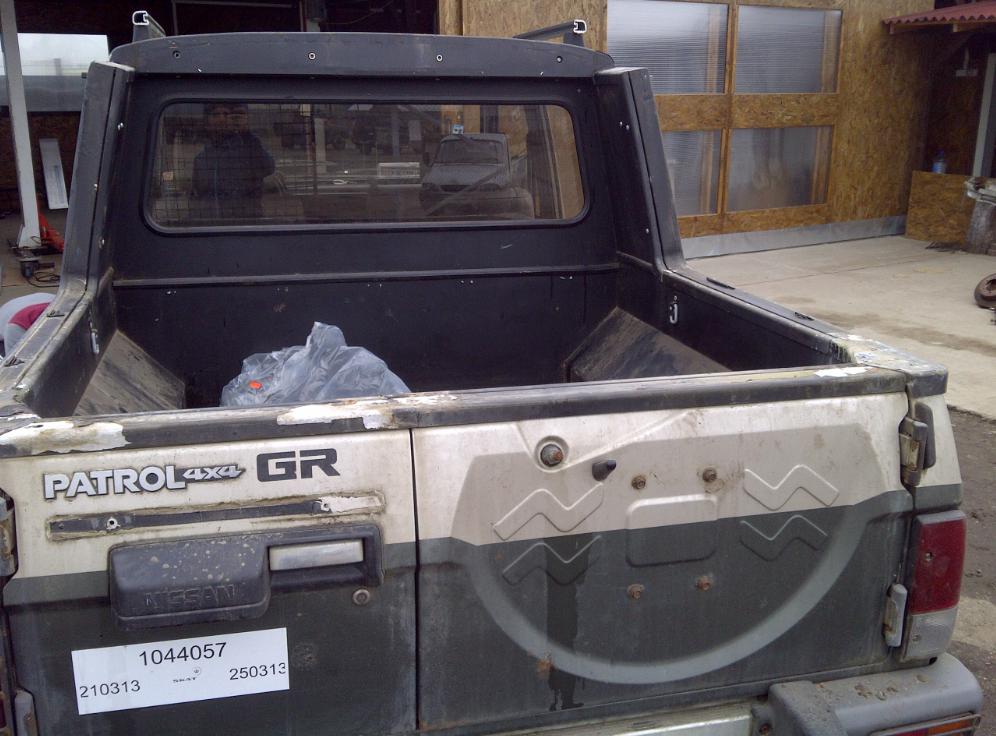

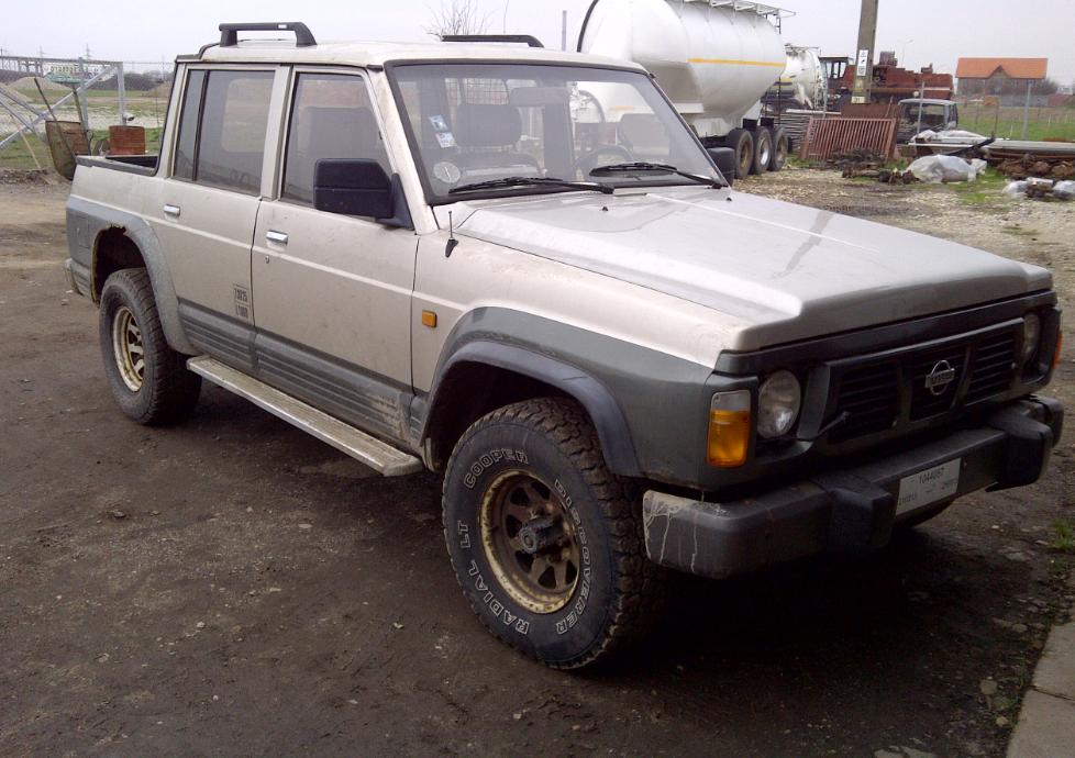

MAD MADI Postat Octombrie 25, 2013 Autor Partajează Postat Octombrie 25, 2013 Re: Nissan Patrol Y60 Pick-up - 4.2 Benzina N-am abandonat proiectul :) numai ca.. vorba aia... pantofarul umbla descult :))) Cum spuneam acum jumatate de an... au ajuns Boggerele... si am ajuns la concluzia ca sunt cam mari :))... asa ca m-am gandit sa mai tai din masina. Asta am si facut.. am bagat flexul peste tot , sus - stanga - dreapta... si in final... m-am complicat mai tare. In locul unde am decupat, am sudat fier beton de 8 si aripa interioara de fata este de tabla acum. Madi - 0768 295 083 - Piese Nissan Patrol Y60 & Accesorii Offroad - Link spre comentariu Distribuie pe alte site-uri Alte opțiuni partajare...

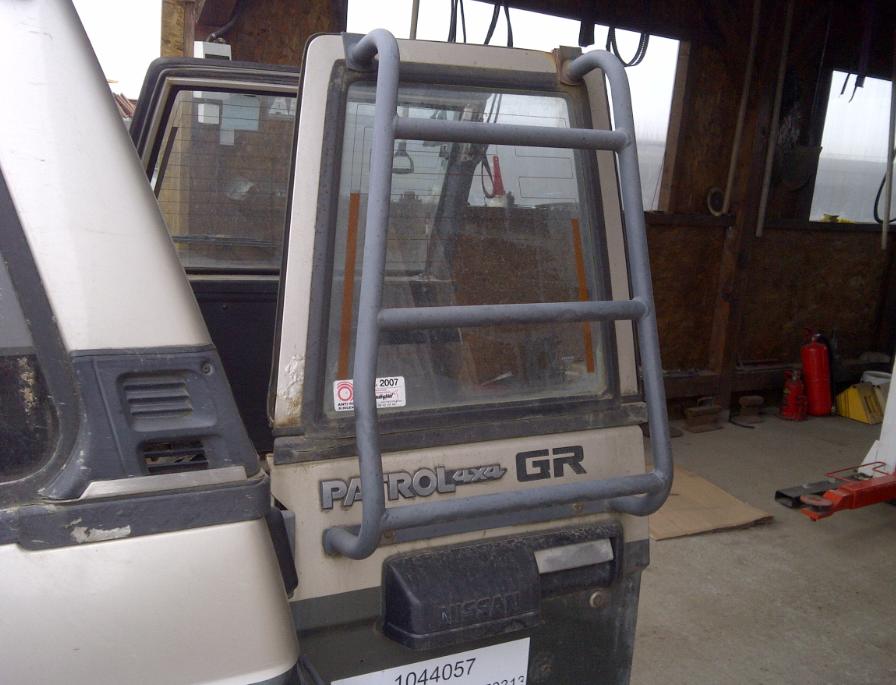

MAD MADI Postat Octombrie 25, 2013 Autor Partajează Postat Octombrie 25, 2013 Re: Nissan Patrol Y60 Pick-up - 4.2 Benzina In partea superioara am intrat atat de tare cu flexul.. incat am stricat toata linia masinii... din spate masina parea mai lata... am taiat pana in spate si am bagat tabla la loc... acum arata PERFECT!!! Madi - 0768 295 083 - Piese Nissan Patrol Y60 & Accesorii Offroad - Link spre comentariu Distribuie pe alte site-uri Alte opțiuni partajare...

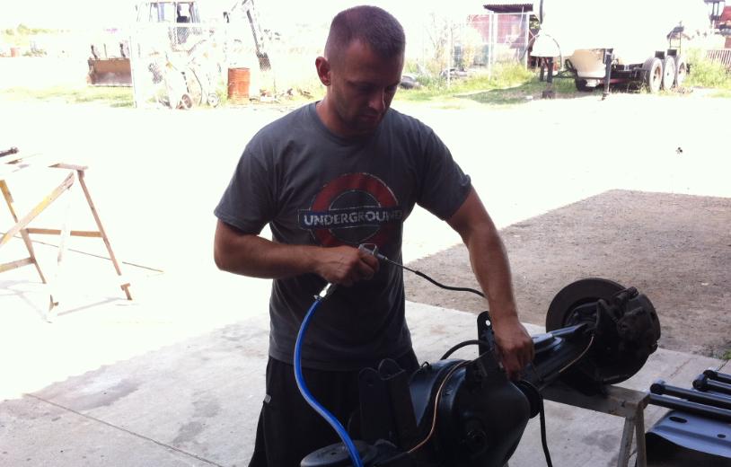

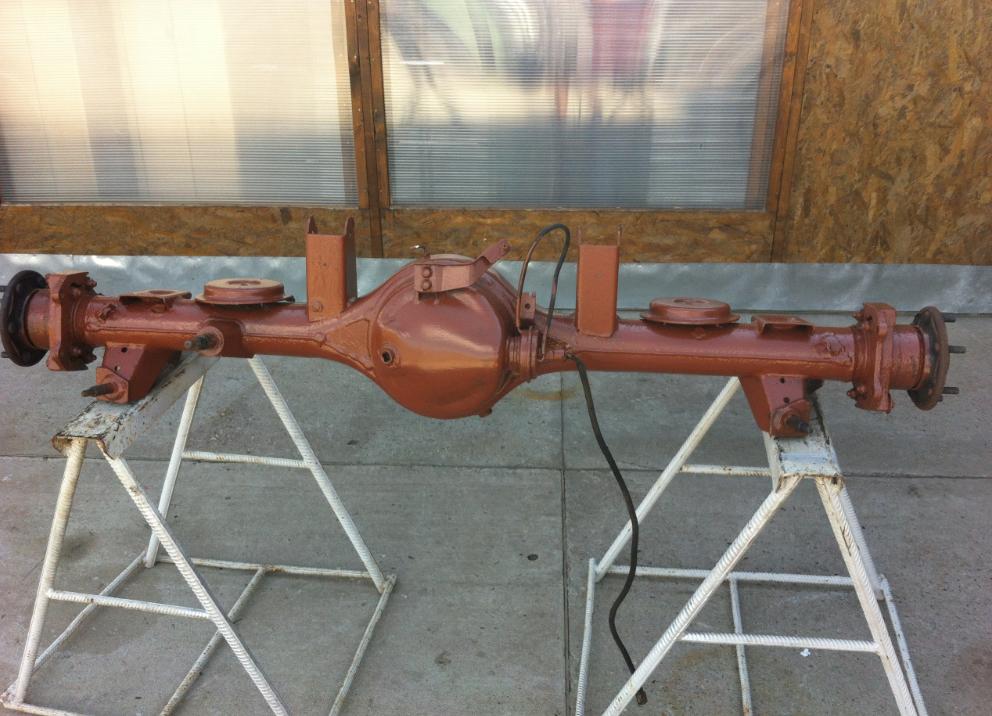

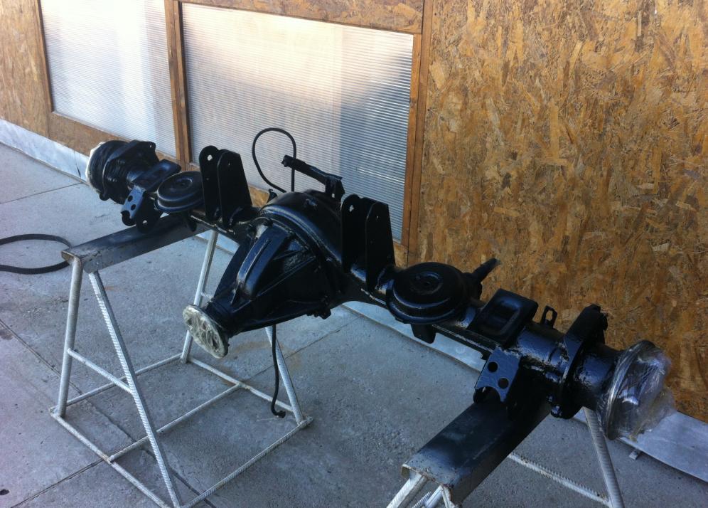

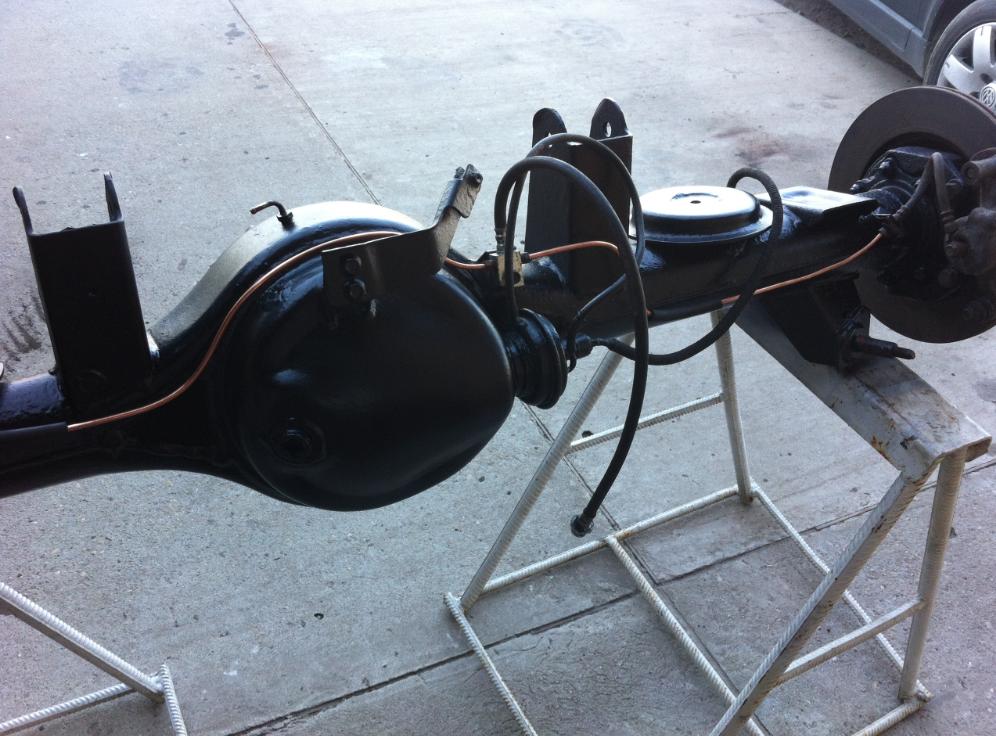

MAD MADI Postat Octombrie 25, 2013 Autor Partajează Postat Octombrie 25, 2013 Re: Nissan Patrol Y60 Pick-up - 4.2 Benzina Inainte sa intre la vopsit si tabla... am dat puntea spate jos pt a schimba rapoartele... Am stat cred ca 5 zile pe puntea asta... am schimbat toti rulmentii, simeringuri, conducte de frana, pistonase de frana noi... nebunie... TOT. . grund, vopsea neagra apoi lac mat. Nu recomand... dauneaza grav sanatatii :))) Madi - 0768 295 083 - Piese Nissan Patrol Y60 & Accesorii Offroad - Link spre comentariu Distribuie pe alte site-uri Alte opțiuni partajare...
