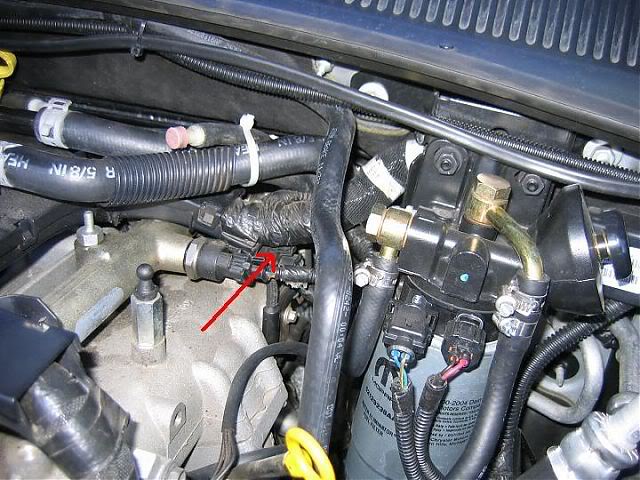

Eu cand am avut o problema similara , am mai curatat si senzorul de boost care la motorul de 2,5 CRD il gasesti dupa indicatiile din foto:
