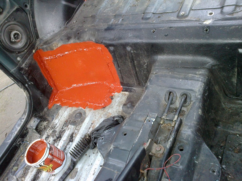

Curata bine ...si s-ar putea sa constati ca acolo ...iti iti vei putea dota masina cu ceva sertarase ascunse... :grin:

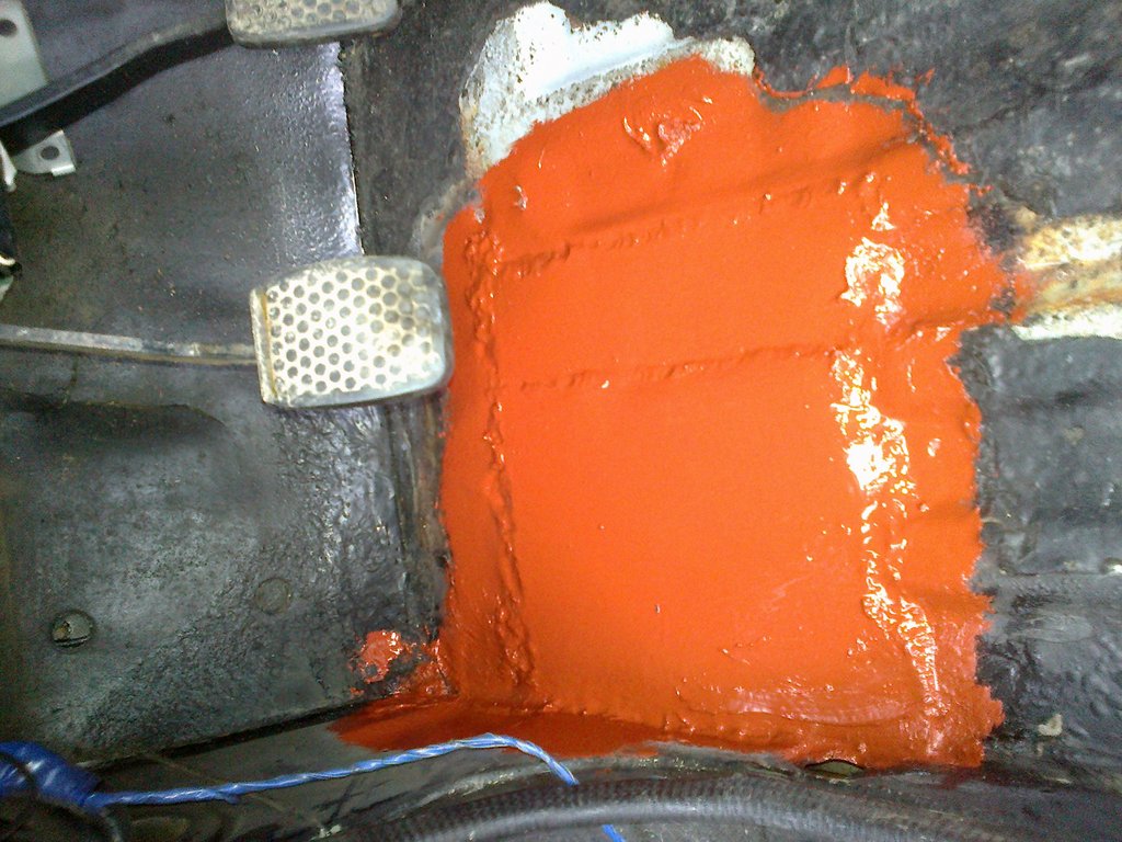

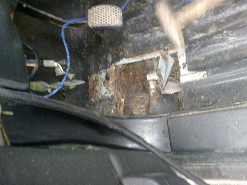

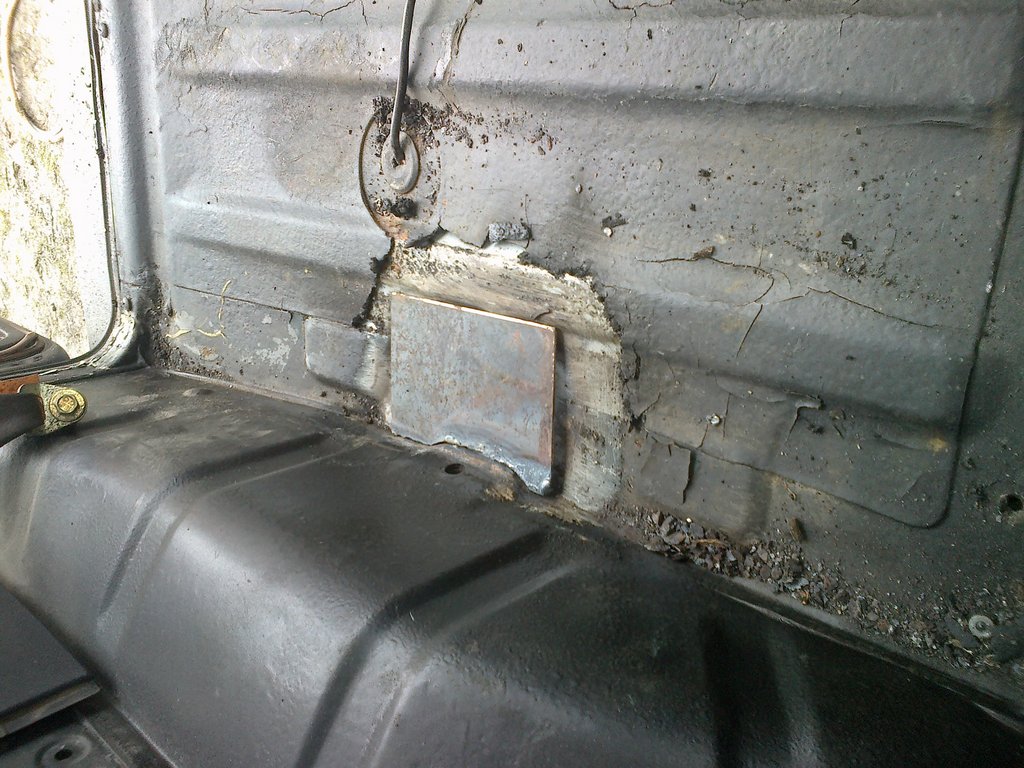

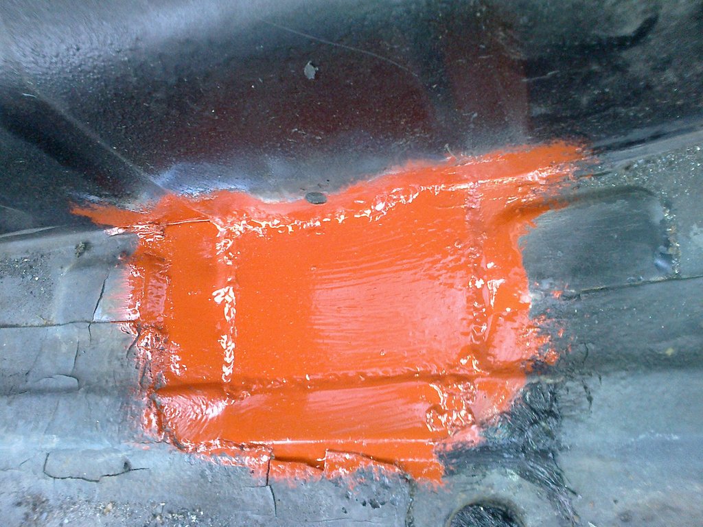

Un petec dintr-o tabla ceva mai groasa ... prinsa cum trebuie acolo... n-ar trebui sa te sperie ... Il gauresti ...schimbi si surubul care trece prin el ca o fi si oale si ulcelute si dupa aia ...gata visu urat ...se termina ..
Re: rugina:((
Si eu am aceeasi problema la vitara si Yonutz are dreptate, pui o tabla peste gaura ce apare dupa ce curati, eventual intaresti si traversa. Daca ma apuc de reparatii pun poze...

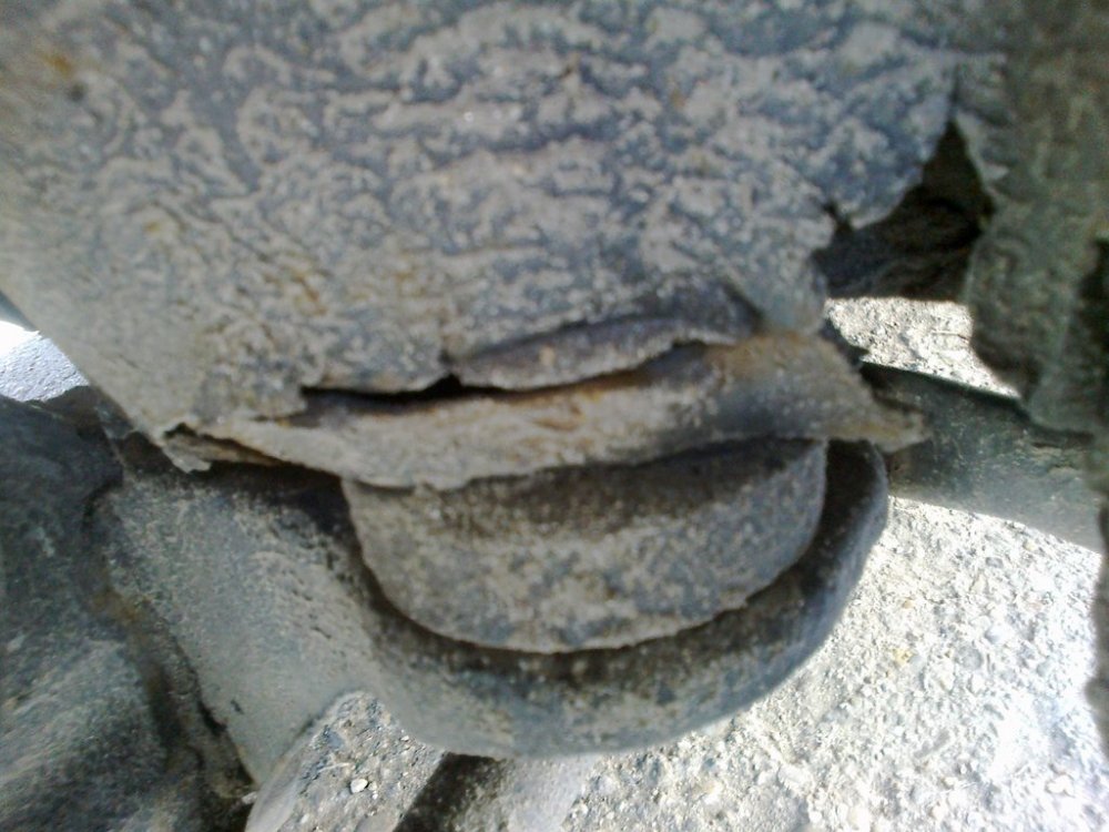

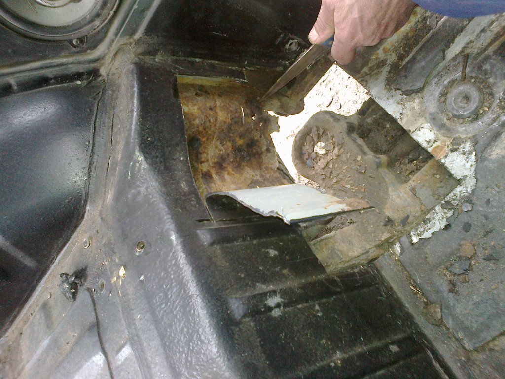

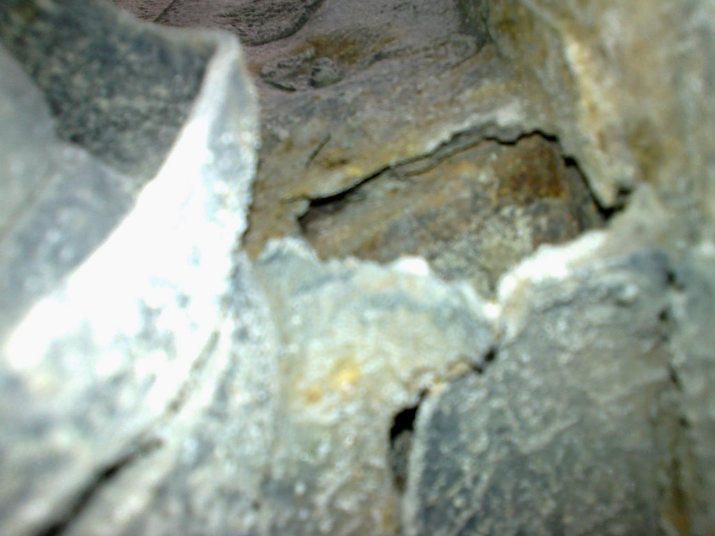

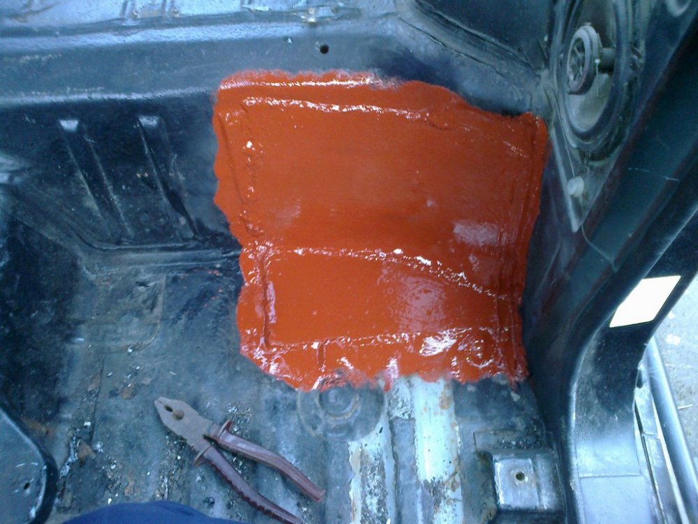

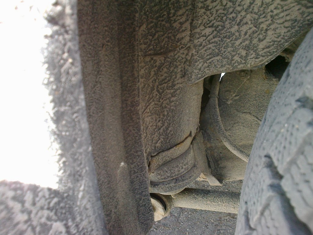

Un alt loc unde rugineste repede este dublura de la prinderile centurilor din spate ...
Pe exterior este o tabla prinsa-n puncte pentru intarirea si sustinerea unei piulite de care se prinde centura spate si un suport pentru scaunul spate. Acolo intra apa, mizerie si cedeaza tabla pe portiuni destul de mari, si orizontal, pe podeaua de deaupra rezervorului si vertical, pe semiaripa.Rugina apare peste tot unde tabla este suprapusa: travesrsele suportilor de caroserie, suruburile de la centuri spate, pedalier fata dreapta/stanga...
Acum 4 ani, cand am adus masina, nu avea pic de rugina pe ea, dar in fiecare an, dupa ce trece iarna, descoper din ce in ce mai multa rugina pe sasiu si caroserie.
Cred ca-i o boala a Vitarelor...!
