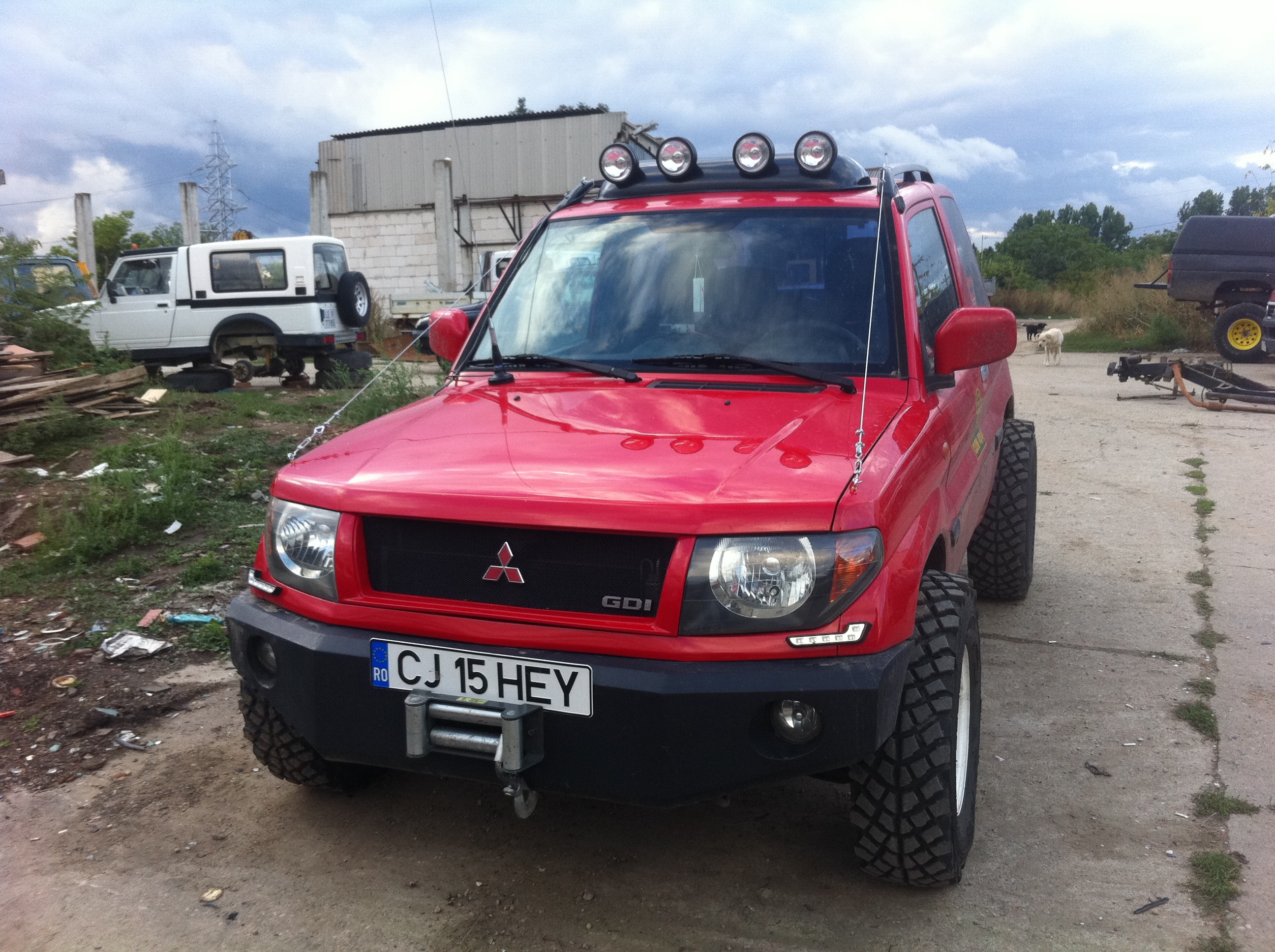

detail Postat Iunie 23, 2013 Partajează Postat Iunie 23, 2013 Re: Preparare Pajero Pinin 1.8 GDI Buna dragi off roaderi... Miercuri am fost cu masina la RAR si am luat totul cu bine, am trecut in cartea masinii si gumele de 235/75/15. Singurul lucruri de care s-au cam luat este acela ca rotile ies muuult in afara caroseriei si au zis ca neaparat trebuie overfendere si apoi nu le-a prea convenit sunetul puternic cauzat de evacuarea sport da pana la urma i-am induplecat:). Salut, faine modificarile si arata super masina acum! Cat de cusurugii sunt astia la RAR, as vrea si eu sa fac ceva modificari la un Samurai si sa schimb rotile, as prefera sa le am trecute in CIV, dar stau in cumpana daca sa o inmatriculez "stock" sau sa fac intai modificarile. Cred ca solutia pe care ai adoptat-o este cea corecta, dar nu stiu cat de greu este sa treci de RAR. Bafta! Link spre comentariu Distribuie pe alte site-uri Alte opțiuni partajare...
Marianw8 Postat Iunie 23, 2013 Partajează Postat Iunie 23, 2013 Re: Preparare Pajero Pinin 1.8 GDI Faina , daca ai plia' carligul de la troliu intre role si nu l-ai agata de bara ar fii si mai aratoasa :grin: . numai bine Marian Buna dragi off roaderi... Miercuri am fost cu masina la RAR si am luat totul cu bine, am trecut in cartea masinii si gumele de 235/75/15. Singurul lucruri de care s-au cam luat este acela ca rotile ies muuult in afara caroseriei si au zis ca neaparat trebuie overfendere si apoi nu le-a prea convenit sunetul puternic cauzat de evacuarea sport da pana la urma i-am induplecat:). Dupa ce am lasat masina mai jos fara arcurile aditionale in spate si totodata inainte de rar. Acum o intrebare la care inca nu am gasit un raspuns: Am montat proiectoare de plafon pe mitsu si trebuie capace peste ele si nu am primit, oare de unde pot sa fac rost de 4 capace pe diametrul de 13 cm sau macar este vreo solutie pt confectionarea lor? Astea sunt proiectoarele cu pricina... ...magaru' moare de drum lung si prostu' de grija altuia. Link spre comentariu Distribuie pe alte site-uri Alte opțiuni partajare...
MihaiK Postat Iunie 23, 2013 Autor Partajează Postat Iunie 23, 2013 Re: Preparare Pajero Pinin 1.8 GDI Salut, faine modificarile si arata super masina acum! Cat de cusurugii sunt astia la RAR, as vrea si eu sa fac ceva modificari la un Samurai si sa schimb rotile, as prefera sa le am trecute in CIV, dar stau in cumpana daca sa o inmatriculez "stock" sau sa fac intai modificarile. Cred ca solutia pe care ai adoptat-o este cea corecta, dar nu stiu cat de greu este sa treci de RAR. Bafta! Salut, in general nu sunt probleme adica de modificarile gen bara fata HD, troliu, inaltare, latire nu se iau(atentie daca ies rotile in afara caroseriei chiar si daca ies cu 2-3 cm pune overfendere ca aici am fost si eu "penalizat" la RAR). Problema sunt rotile mari... Adica cele off road....acolo ei se consulta cu o baza de date si afla daca masina accepta roti mari...de ex tu ai 215/60/15 si ai pus 255/75/15, ei bine aici trebuie ca rotile acestea(mari) sa fie compatibile cu masina... Nu prea stiu nici eu se inseamna asta. Si daca nu iei RAR asa, atunci o omoleghezi cu rotile stock...adica cu bara fata HD, troliu, inaltata cu rollbarruri si cu ce mai vrei sa ii pui dar cu rotile care sunt scrise in cartea masinii... Si apoi poti sa treci ulterior in cartea masinii rotile de off road contra unui cost pt ca daca apoi te duci sa omoleghezi rotile mari( dupa ce ai facut RAR) platesti o taxa de omologare, ei monteaza rotile mari verifica distanta de franare si stabilitatea la ruliu si daca toate sunt in grafic( e greu sa NU fie in grafic) ai in cartea masinii si rotile de stock si astea de off road. Marianw8 voi incerca sa il trag intre role... Multumesc de sfat;) Bafta Link spre comentariu Distribuie pe alte site-uri Alte opțiuni partajare...

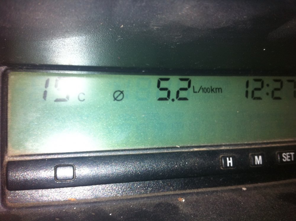

hcampian Postat Iulie 28, 2013 Partajează Postat Iulie 28, 2013 Re: Preparare Pajero Pinin 1.8 GDI Consumul e mare,din ce am citit la tine.11-11,5 oras ar trebui sa fie... Zic si eu aici, ca tot veni vorba de consum, sa nu mai deschid un topic si oricum toti ne uitam aici sa mai vedem poze cu furia rosie de la Cluj. Ultimele 3 plinuri le-am facut cu benzina de 100 (99+ de la Petrom) si a scazut consumul cam cu juma' de litru iar masina merge mult mai bine. M-am gandit ca fiind motor cu dichis poate-i place. Financiar, se amortizeaza pretul mai mare la consum.... Si na, mai asteptam poze, cum ziceam.... Link spre comentariu Distribuie pe alte site-uri Alte opțiuni partajare...
laurr Postat Iulie 29, 2013 Partajează Postat Iulie 29, 2013 (editat) Re: Preparare Pajero Pinin 1.8 GDI Zic si eu aici, ca tot veni vorba de consum, sa nu mai deschid un topic si oricum toti ne uitam aici sa mai vedem poze cu furia rosie de la Cluj. Ultimele 3 plinuri le-am facut cu benzina de 100 (99+ de la Petrom) si a scazut consumul cam cu juma' de litru iar masina merge mult mai bine. M-am gandit ca fiind motor cu dichis poate-i place. Financiar, se amortizeaza pretul mai mare la consum.... Si na, mai asteptam poze, cum ziceam.... NU cred ca tuseste la 99+ care nu e chiar ce zic ei...smenuiau aia in Ita VPower la Shell (combinata cu 95), n-or face-o romanii? Avand in vedere ca japonezul are benzina 95 de buna calitate(parca citisem undeva ca la ei totul este ceas, din pct de vedere) compenseaza la fix cu super-buna noastra. Si la o benzina buna, aici se vede avantajul GDI,anume consumul mai redus..GDI il intalnim astazi pe multe benzinare noi (Volvo, Hyundai,americanii mai folosesc). Editat Iulie 29, 2013 de laurr Link spre comentariu Distribuie pe alte site-uri Alte opțiuni partajare...
MihaiK Postat Iulie 29, 2013 Autor Partajează Postat Iulie 29, 2013 Re: Preparare Pajero Pinin 1.8 GDI La mare smecherie ai facut-o.Arata ca o mica bestie!Ai schimbat microfiltrele?Consumul e mare,din ce am citit la tine.11-11,5 oras ar trebui sa fie...Vezi sa nu fie pompa de inalta murdara.Ea poate creste consumul.Ai citit codul de eroare?E cumva P0190?Egr-ul are un motor pas cu pas,se deschide functie de turatie si baga gaze din esapament in galerie..Mai pot fi si valvele de admisie murdare avand in vedere ca lucreaza pe uscat...incarcate de funinginea din Egr (mare idiotenie) Salut, multumesc de aprecieri si de sfaturi, problema la mine a fost tipica GDI, dadea in nas, mergea innecata, nu trecea de 3000 si nu stiam ce sai mai fac. Microfiltrele au fost schimbate de vechiul proprietar chiar inainte de a vinde masina, au fost verificate si la noi, erau curate. Nu stiam ce sa ii mai fac(mentionez ca bagam benzina de 95), bujiile erau bune. Mai si ma duc intro zi la benzinarie sa alimentez pininutu si dau peste un alt posesor de pinin la pompa de langa care se uita la mine asa mai insistent, nu stiam ce vrea credeam ca nu ii place masina dar nu miam batut capul prea mult cu el. Merge omul sa plateasca, ma pun si eu in spatele lui si incepe sa intre in discutie cu mine si sa ma certe realmente, spunandumi ca el aduce masini in romania din 95 si stie cu ce se mananca si ca NU SE PUNE BENZINA SUB 98 CIFRA OCTANICA IN GDI IN ROMANIA CA SE INNEACA MOTOTRUL. Ei bine, am spus sa incerc sa vad ce se intimpla cu benzina de 98,99,100 ce gaseam mai de calitate si de atunci masina merge ceas, nu se mai inneaca, consuma putin am scos consum de 5,2 inafara localitatii la drum intins, in oras cam 12, 12,4 cert este ca de la rotile astea maricreste consumul dar ce sa facem, ne asumam. Imi cer scuze pt jegul de pe bord care se vede in poza, era chiar dupa ce a stat 2 saptamani in service. Link spre comentariu Distribuie pe alte site-uri Alte opțiuni partajare...
hcampian Postat Iulie 30, 2013 Partajează Postat Iulie 30, 2013 Re: Preparare Pajero Pinin 1.8 GDI Ce fel de benzina ai pus pana la urma - adica de la ce benzinarie? Eu ii pun 99+ de la Petrom. Dupa vreo 400 km ce au inclus oras, DN si forestier mi s-a stabilizat consumul la 6,4. Am masurat o data si consumul real nu e mult diferit fata de ce e afisat, vreo 0,2-0,4 in plus. Link spre comentariu Distribuie pe alte site-uri Alte opțiuni partajare...
MihaiK Postat Iulie 30, 2013 Autor Partajează Postat Iulie 30, 2013 Re: Preparare Pajero Pinin 1.8 GDI Salut, in functie de ce benzinarie gasesc, bag asa 99+ de petrom, 98 mol, 100 omv. In general cel mai multumit sunt de OMV sincer, aici in cluj zic eeu ca ei au benzina cea mai buna, acum stiu ca nu e vorba neaparat de cifra octanica mare( temperatura de autoaprindere scazuta) dar cred ca bezina cu high octane este si aditivata, are mai putina apa, nu face spuma, etc. Link spre comentariu Distribuie pe alte site-uri Alte opțiuni partajare...
hcampian Postat Iulie 30, 2013 Partajează Postat Iulie 30, 2013 Re: Preparare Pajero Pinin 1.8 GDI Pai na, OMV e si cea mai scumpa, cred ca e intr-adevar buna. Ei zic ca e adusa direct de la rafinarie din Austria, nu e facuta la noi - e posibil, ca nu cred ca se vinde in cantitati foarte mari, astia cu mertane si bmw-uri scumpe in general sunt rupti in cur dupa ce si-au luat masina si pun de pe la Lukoil si Petrom ce gasesc mai ieftin. Oricum, cine are ocazia sa mearga cu masina afara si sa alimenteze de acolo, sincer, e socat. Eu cu masina pe benzina dupa ce am facut un plin in Austria la Shell cu benzina cea mai ieftina, m-am speriat. Masina mergea zici ca era racheta, consumul scazuse cu 1 l, diferenta era imensa. La diesel nu am simitit asa diferenta mare fata de ce e la noi, dar tot se simte. Link spre comentariu Distribuie pe alte site-uri Alte opțiuni partajare...
MihaiK Postat Iulie 30, 2013 Autor Partajează Postat Iulie 30, 2013 Re: Preparare Pajero Pinin 1.8 GDI Da asa este la noi din pacate e snobismul pana peste limite. Benzina din afara este cu adevarat muuult mai buna ca si a noastra, nu se poate compara. Si dieselul zic eu ca este la fel, oare de ce nu se comfrunta aia cu injectoare infundate asa de des ca noi (vorbind de masini diesel cumparate noi). De aici si ideea mea si nu numai cum ca OMV ar avea cea mai buna benzina, motorina. Sunt cele mai bine aditivate carburante de la noi asta e clar, pe langa asta am patit la o benzinarie nu demult, o benzinarie no name, sa vina pietre pe pompa in jos. Asa ca atentie mare cu ce carburant si de unde alimentati. Link spre comentariu Distribuie pe alte site-uri Alte opțiuni partajare...

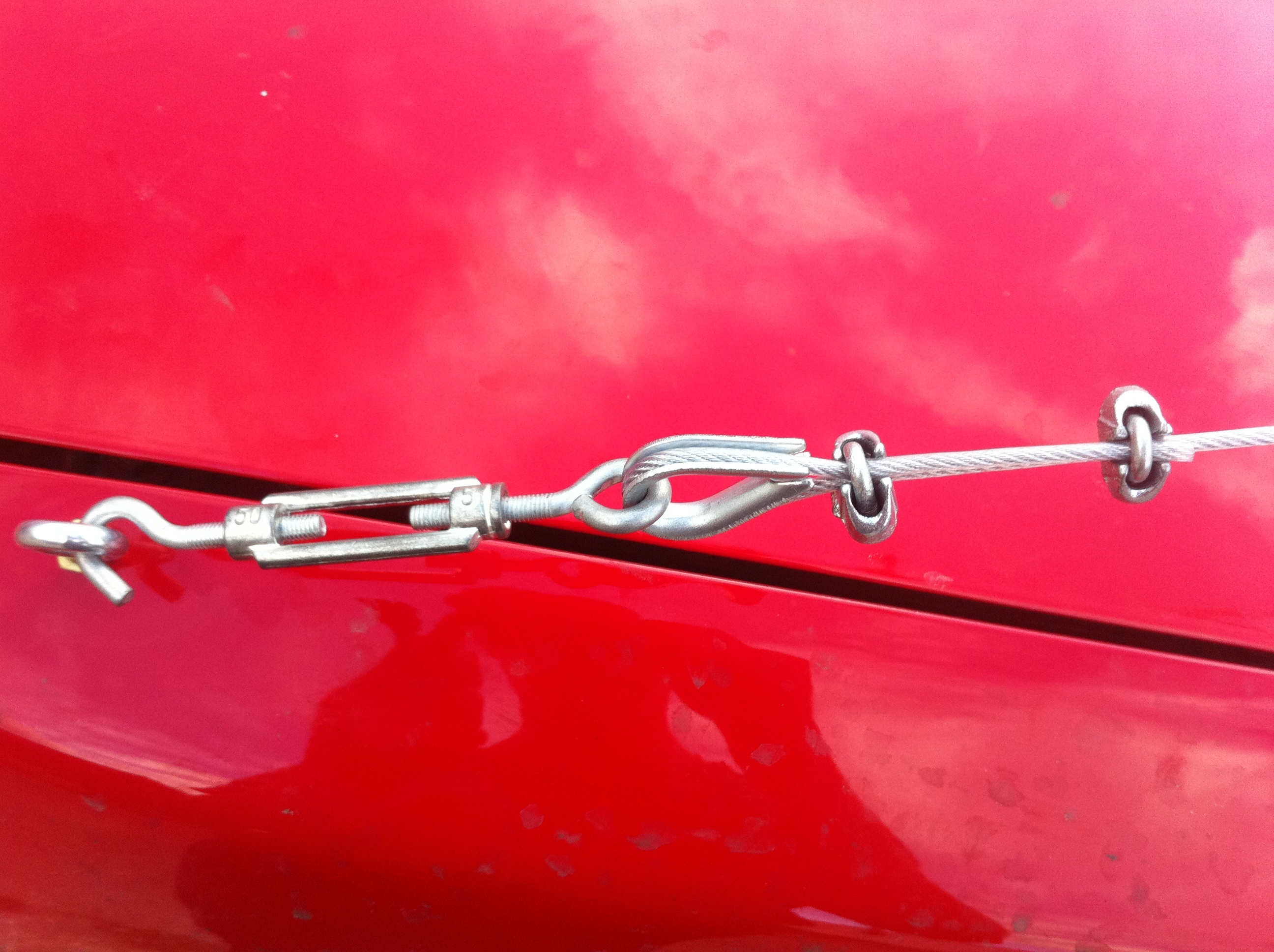

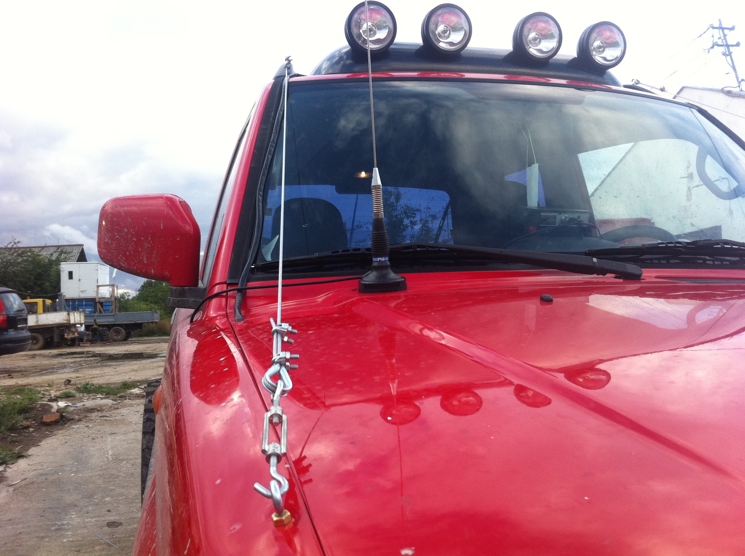

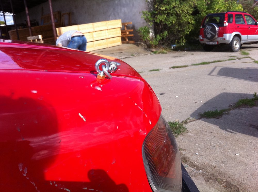

MihaiK Postat August 29, 2013 Autor Partajează Postat August 29, 2013 Re: Preparare Pajero Pinin 1.8 GDI Dupa cateva crengi luate in parbriz si parbrizul cicnit din cauza asta am hotarat sa montez un set de "cabluri pentru crengi" care chiar daca nu ajuta prea mult tot sunt mai bune decat nimic. La un magazin mare de materiale de constructii am gasit ocheti, cabluri, intinzatoare si potcoave. Asa ca am dat gauri in aripi pentru prinderea ochetilor si apoi in suportul de incastrare al barelor de portbagaj de pe masina si a iesit asa: Link spre comentariu Distribuie pe alte site-uri Alte opțiuni partajare...
MihaiK Postat August 29, 2013 Autor Partajează Postat August 29, 2013 Re: Preparare Pajero Pinin 1.8 GDI Asa arata intinzatoarele si cu cablul clansat. Link spre comentariu Distribuie pe alte site-uri Alte opțiuni partajare...
hcampian Postat August 31, 2013 Partajează Postat August 31, 2013 Re: Preparare Pajero Pinin 1.8 GDI In sfarsit am aflat la ce folosesc sarmele alea ce le tot vad pe off-roader-e. :grin: Altfel, masina arata din ce in ce mai fantastic. Link spre comentariu Distribuie pe alte site-uri Alte opțiuni partajare...
