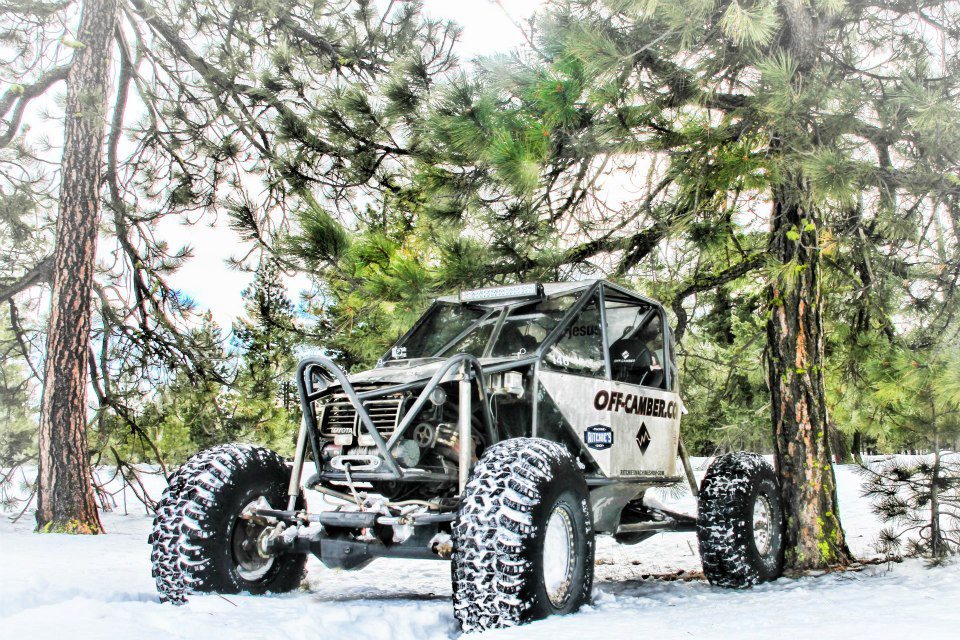

alex26 Postat Aprilie 11, 2013 Autor Partajează Postat Aprilie 11, 2013 Re: punti jeep xj din 90 Sunt student in anul 3 la AR si vreau sa incep sa fac proiectul de licenta. Am gasit un Jeep XJ de 2.1 td din '90 si ma gandeam ca asta sa fie masina de baza. Vreau sa pastrez motor, cutie, reductor si punti si sa ii fac sasiu. Cauciucuri nu stiu voi cat ziceti ca duce 30-31? As vrea sa fie ceva de genul nu este importanta istoria pe care o ai, ci ceea ce faci cu ea Link spre comentariu Distribuie pe alte site-uri Alte opțiuni partajare...

Marius C alias Turagmes Postat Aprilie 11, 2013 Partajează Postat Aprilie 11, 2013 Re: punti jeep xj din 90 la o tubulara de genul acela care l-ai pus in poze...eu as pune motor de 5.2...cutie si reductor de G....si punti de Patrol...Dana 60...sau portale :grin: Link spre comentariu Distribuie pe alte site-uri Alte opțiuni partajare...
