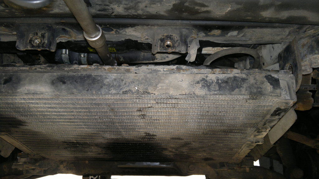

Cleo Postat Aprilie 10, 2013 Partajează Postat Aprilie 10, 2013 Gargarita mea scotea un sunet ciudat in ultimele doua saptamani,un sunet de metal pe metal. Am localizat problema,simeringul de la cutia de transfer ,fata.Am schimbat simeringul astazi insa am pierdut cam 2L de ulei dif. Am gasit pe unde sa pun uleiul insa nu imi dau seama cum naiba sa ajung la surub sa il desfac ca sa completez uleiul dif. Am desfacut masca care apara radiatorul ,sperand ca radiatorul va cobori putin si imi pot baga mana acolo ,insa tevile/furtunele sunt prea scurte si nu permite radiatorului sa coboare prea mult.Are cineva vreo idee cum sa ajung la surubelul cu pricina fara sa ma ating de radiator? Vorbesc despre Toyota Hilux Surf 1992,automata Sunt roman si ca roman ma socot buricul pamantului.Ca daca n-as fi roman n-as fi nimic.Nu ma pot imagina francez, englez,german,adica nu pot extrapola substanta spiritului meu la alt neam.Sunt roman prin vocatie,ca altfel nu pot sa ies. Link spre comentariu Distribuie pe alte site-uri Alte opțiuni partajare...

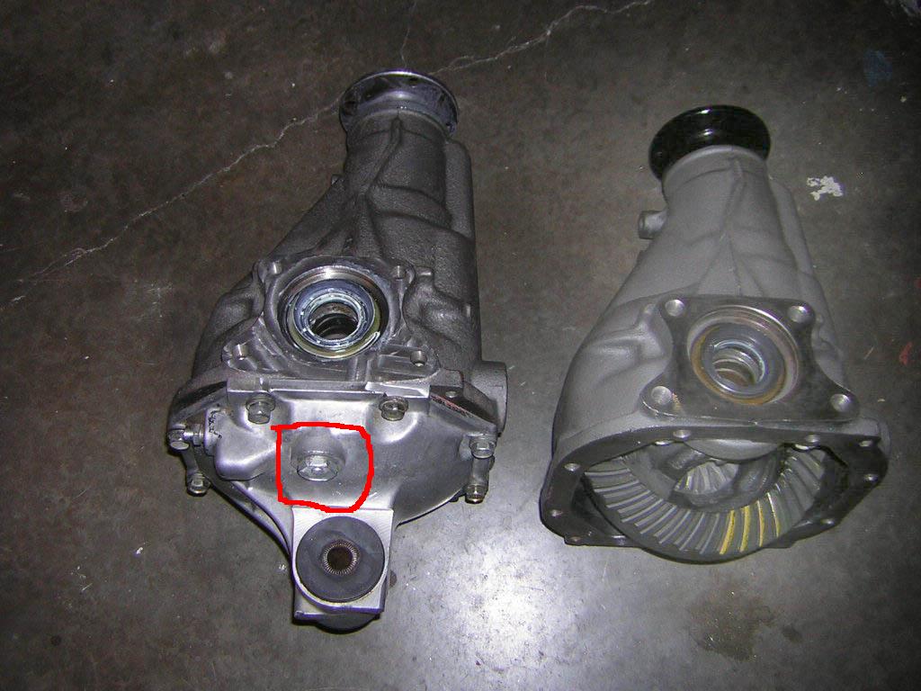

tcmihai Postat Aprilie 11, 2013 Partajează Postat Aprilie 11, 2013 Re: Schimb ulei diferential fata ? Hilux Surf `92,automata cu rosu ai incadrat busonul de umplere, in nici un caz nu este de 10mm Mishu 0729 963 330 Link spre comentariu Distribuie pe alte site-uri Alte opțiuni partajare...
nea fane Postat Aprilie 11, 2013 Partajează Postat Aprilie 11, 2013 Re: Schimb ulei diferential fata ? Hilux Surf `92,automata @tcmihai la masina pe care o are Cleo este o mica problema ; radiatorul de la AC este pozitionat sub diferentialul fata. Ca sa completezi ulei in dif. fata ......te podideste risul , plinsul... te ia capul.:grin: Link spre comentariu Distribuie pe alte site-uri Alte opțiuni partajare...

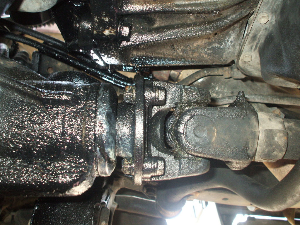

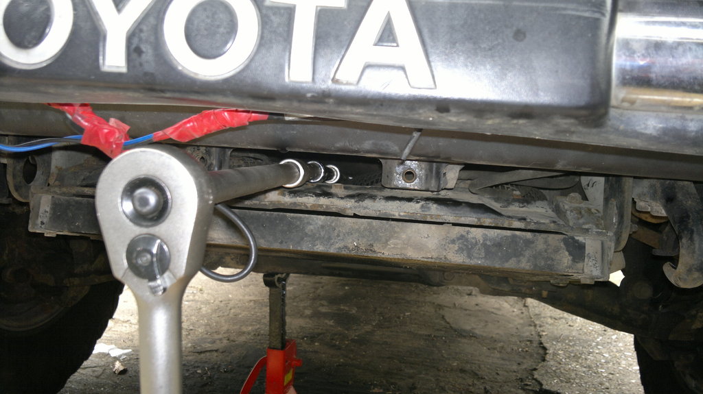

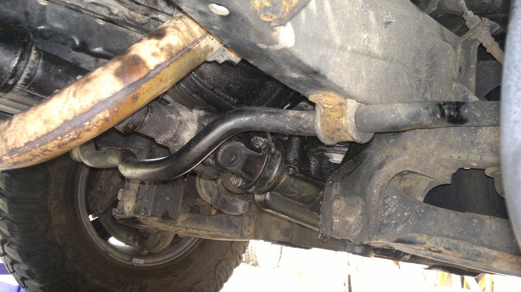

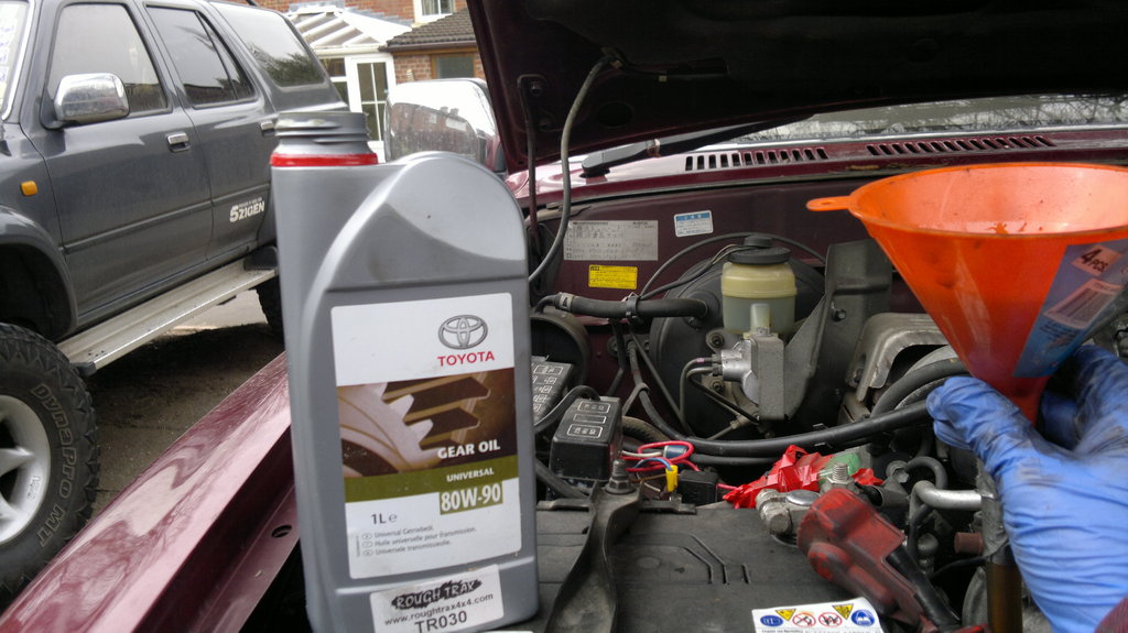

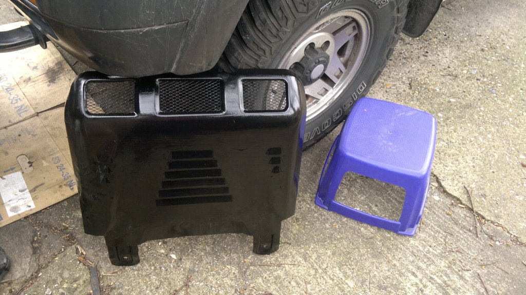

Cleo Postat Aprilie 12, 2013 Autor Partajează Postat Aprilie 12, 2013 (editat) Re: Schimb ulei diferential fata ? Hilux Surf `92,automata Ca mare dreptate ai nea fane dar ,dupa 20-30 de minute de injuraturi ,ba in engleza ba in romaneste ,cu sotul impreuna am reusit sa-i dam de capat. :roll: @tcmihai-multumesc,ala era surubul cu pricina si era de 24mm :grin: Radiatorul AC : A trebuit sa ii slabesc suruburile de la clemele care tin radiatorul,am gastigat suficient spatiu ca sa ma chinui sa bag o cheie tubulara prelungita de vreo trei ori: Improvizatii si injuraturi romano-englezesti ca sa sjung la surubul cu pricina: Completare cu ulei,alta improvizatie: Tot pe unde am introdus cheia tubulara am impins un furtun,sotul l-a fixat iar la celalalt capat am lipit cu banda o palnie . A luat 1,8oo L ulei. Nici simeringul nu s-a lasat usor de schimbat,masina nu era pe rampa ci doar pe cric: Job done: Ca tot am dat scutul jos,l-am vopsit cu Hammerite negru iar scaunelul din imagine ma ajuta sa ajung la joja de ulei cand verific nivelul de ulei,altfel nu ajung :ha: Si in final, Eu,happy face dupa ce am uns pe dedesut ,Gargarita este bine si gata de drum: O adevarata aventura daca nu ai rampa si mai ales daca firma iti trimite o piesa gresita,asa cum s-a intamplat. S-a rezolvat :wink: Editat Aprilie 12, 2013 de Cleo 1 Sunt roman si ca roman ma socot buricul pamantului.Ca daca n-as fi roman n-as fi nimic.Nu ma pot imagina francez, englez,german,adica nu pot extrapola substanta spiritului meu la alt neam.Sunt roman prin vocatie,ca altfel nu pot sa ies. Link spre comentariu Distribuie pe alte site-uri Alte opțiuni partajare...
