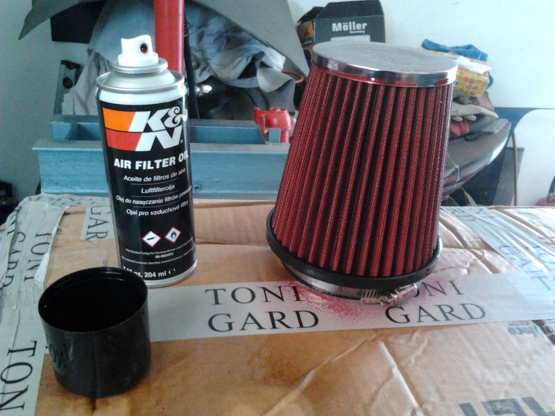

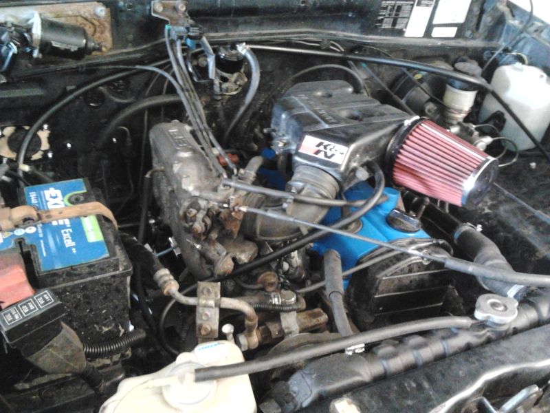

Filtru pe care l-am cumparat eu :wink: si l-am montat pe Jimny. Nu se simte nimic spectaculos, insa, parca ceva ceva tot s-a schimbat; sunetul motorului este putin diferit, iar teoretic, daca trage mai bine aer, ar trebui sa creasca putin si puterea motorului. Partea interesanta, cum spune si revo , este pe viata (deci o solutie mai ecologica). Eu spun ca se merita investitia. Bafta.

Nu uitati de a da cu ulei special pe filtru,uleiul retine praful si mizeria.

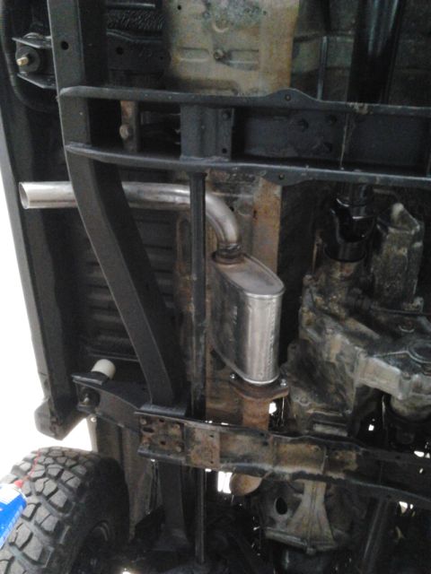

Imagini recente de pe masina mea;

Se simte zgomot atat.haha si se incalzeste mootorul mai repede in sistemul asta daca este atasat direct filtrul si trage aer cald de prin-prejurul motorului.
daca nu-i asiguri un flux de aer proaspat si mai rece decat cel de langa motor ee vax albina.
Un sistem cu aer si toe sport va da mai mult randamanet ..binenetles cu condiatia aerului mai rece ...si nu de langa motor.
Poate iarna e ok dar vara te asigur ca nu.

Diferenta la mine se simte la turatii mai mari si la viteza peste 80km pe ora.
Cum imi permite timpul il voi combina cu un snorkel de al de 75mm pentru un flux de aer mai rece,dar diferenta se simte si asa montat direct.
Bineinteles puterea nu s-a dublat nu am obtinut 600Nm ,dar nu asta a fost ideea.
Praful si mizeria este capturat prin aderare la uleiul special de filtru.
