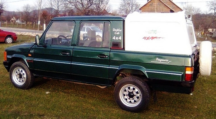

Alex16 Postat Aprilie 17, 2013 Partajează Postat Aprilie 17, 2013 Pai sa incep cu inceputul. In urma cu vro 2ani jumate am achizitionat un Aro 11.9 motor de dacie 1.4 65CP,masina arata cam asa .Apoi a venit vremea sa-i refact ITP-ul si am aflat ca nu se mai poate deoarece au fost facute niste modificari la sasiu,eu habar nu aveam de ele. Si daca nu am putu sa o mai inscriu ce-mi venii mie in cap sa-l tai si sa-l fac cu 2 locuri si bena :wink: Stau undeva la tara si am nevoie de el,mai ales prin padure :grin: Si m-am apucat cu tata de taiat,si apoi sudat pana a inceput sa capete forma si a rezultat asta (scuzati acele nailoane,acum vro 2 zile am agatat usa intr-un stalp si s-a dus :ha: ) Drept sa spun sunt multumit de aceasta masinuta si de ceea ce poate ea mai ales in off road,iar "motorul v8 de 450 cp este excelent" Urmeaza sa-i mai fac ceva modoficari pe viitor,as vrea sa-i pun punti de suzuki samurai sau nissan patrol,nu de alta dar pana acum am reusit sa-i rup vro 4 planetare pe fata si mi s-a luat. O sa mai postez ceva poze dupa ce o sa termin de lucru la el :) Link spre comentariu Distribuie pe alte site-uri Alte opțiuni partajare...
