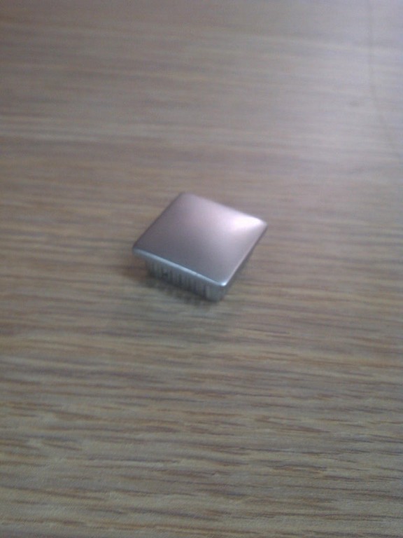

sean70 Postat Aprilie 18, 2013 Partajează Postat Aprilie 18, 2013 Re: Nichelare elemente de plastic? Si eu sunt interesat de subiect,am nevoie de niste capacele de plastic cromate mat pentru un client extern - acum le iau de la el,facute in Germania,la un pret aberant. Asa arata: Discovery 4 2010 Discovery 2 2000 Defender 90 1997 Link spre comentariu Distribuie pe alte site-uri Alte opțiuni partajare...

sean70 Postat Aprilie 18, 2013 Partajează Postat Aprilie 18, 2013 Re: Nichelare elemente de plastic? Capacul meu e pentru teava rectangulara de 20x20x1,2 din care fac piese de mobilier (inox satinat) si nu am gasit ceva similar in tara.Sunt din plastic acoperit metalic,de foarte buna calitate si am dat 2065 euro pe 10000 buc - mi se pare mult dar se pare ca e pretul corect pentru calitatea pe care o ofera. Discovery 4 2010 Discovery 2 2000 Defender 90 1997 Link spre comentariu Distribuie pe alte site-uri Alte opțiuni partajare...
cos Postat Aprilie 18, 2013 Partajează Postat Aprilie 18, 2013 Re: Nichelare elemente de plastic? Sunt oarecum paralel cu domeniul , asa ca imi pot da cu parerea ca pretul e bun ( chiar bine spre si mai bine - bine , daca sunt de calitate ) . ... sa fim corecti pana la capat ! Nu cere nimeni sa fii impecabil si un fel de varf de gama , doar corect e destul ! Link spre comentariu Distribuie pe alte site-uri Alte opțiuni partajare...
Liviu-San Postat Aprilie 18, 2013 Partajează Postat Aprilie 18, 2013 Re: Nichelare elemente de plastic? Capacul meu e pentru teava rectangulara de 20x20x1,2 din care fac piese de mobilier (inox satinat) si nu am gasit ceva similar in tara.Sunt din plastic acoperit metalic,de foarte buna calitate si am dat 2065 euro pe 10000 buc - mi se pare mult dar se pare ca e pretul corect pentru calitatea pe care o ofera. Din ce se vede in poza,este o culoare satinata, un argintiu cu bob marunt de metal.Nu cred ca este inox satinat,pt ca eu nu am vazut asa ceva pana acum.Inoxul,prin definitie se presupune a fi lucios. Daca este cum spun eu,se poate face nuanta respectiva si peste lac mat sau lasat asa.Vopseaua in sine daca nu este lacuita,are un aspect semi-mat/satinat.Daca se trateaza in prealabil plasticul cu plasofix,nu o sa apara exfolieri sau fisuri in vopsea.In general, elementele de plastic se vopsesc din paletarul de culori RAL. Uitati de spray-uri,pt ca in 10 ani de cand ma ocup de vopseluri,nu am vazut unul sa reziste.In timp,ori se cojeste,ori se matuieste.:tk Link spre comentariu Distribuie pe alte site-uri Alte opțiuni partajare...

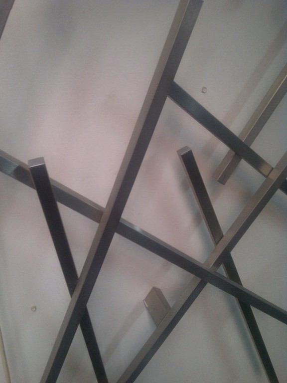

sean70 Postat Aprilie 19, 2013 Partajează Postat Aprilie 19, 2013 Re: Nichelare elemente de plastic? Ia vedeti aici, niste baieti din Ploiesti, entuziasti si cu bun simt. Eu mi-am facut niste jante de Al, finisate prin vibrofinisare, dar fac orice in domeniu. http://www.crom-system.ro/cromare-pe-orice-suprafata/category/2.html Foarte util link-ul,multumesc! Liviu,eu am zis ca se "pupa" cu inoxul satinat,nu ca e inox. Inox cu finisare "satinat" se gaseste,table sau tevi - eu folosesc inox "natur" pe care il satinez dupa suduri,e mai ieftin. Asa arata produsul,e modulabil (in loc de doape vin niste piesulici de imbinare,poti sa te intinzi pe orice suprafata),se poate pune pe perete sau tavan cu rol decorativ sau functional (cuier,lampa),dupa imaginatia fiecaruia: Discovery 4 2010 Discovery 2 2000 Defender 90 1997 Link spre comentariu Distribuie pe alte site-uri Alte opțiuni partajare...
