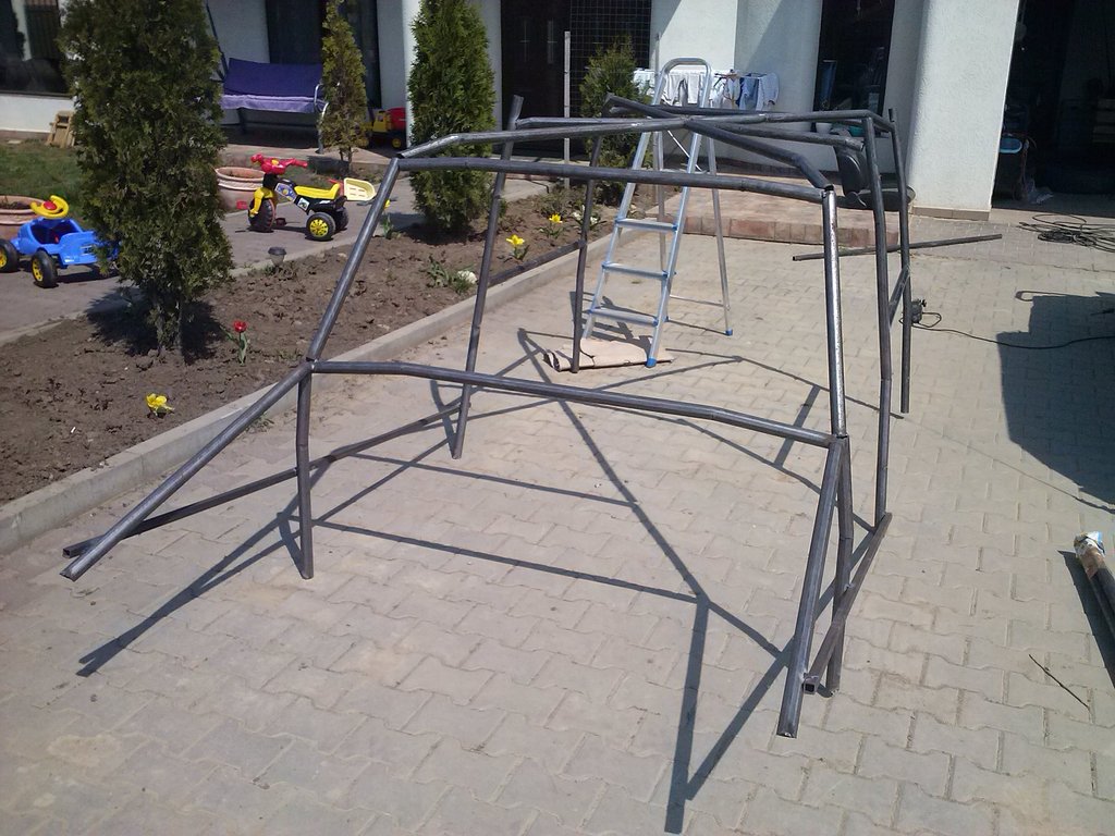

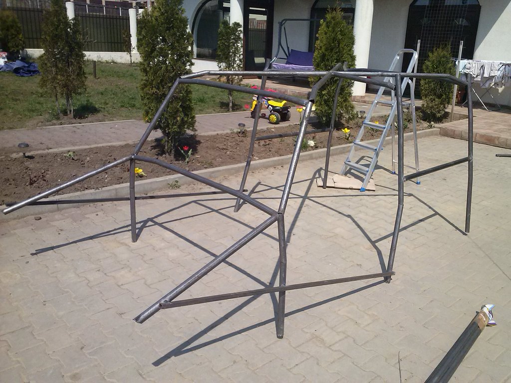

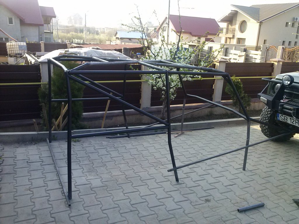

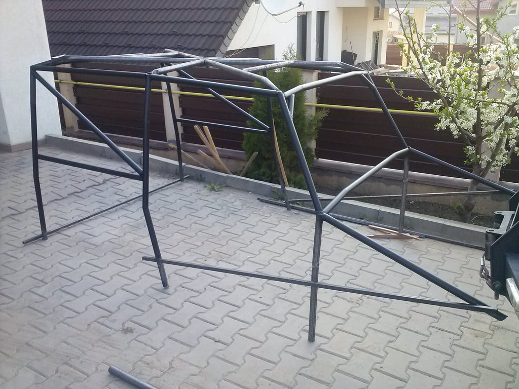

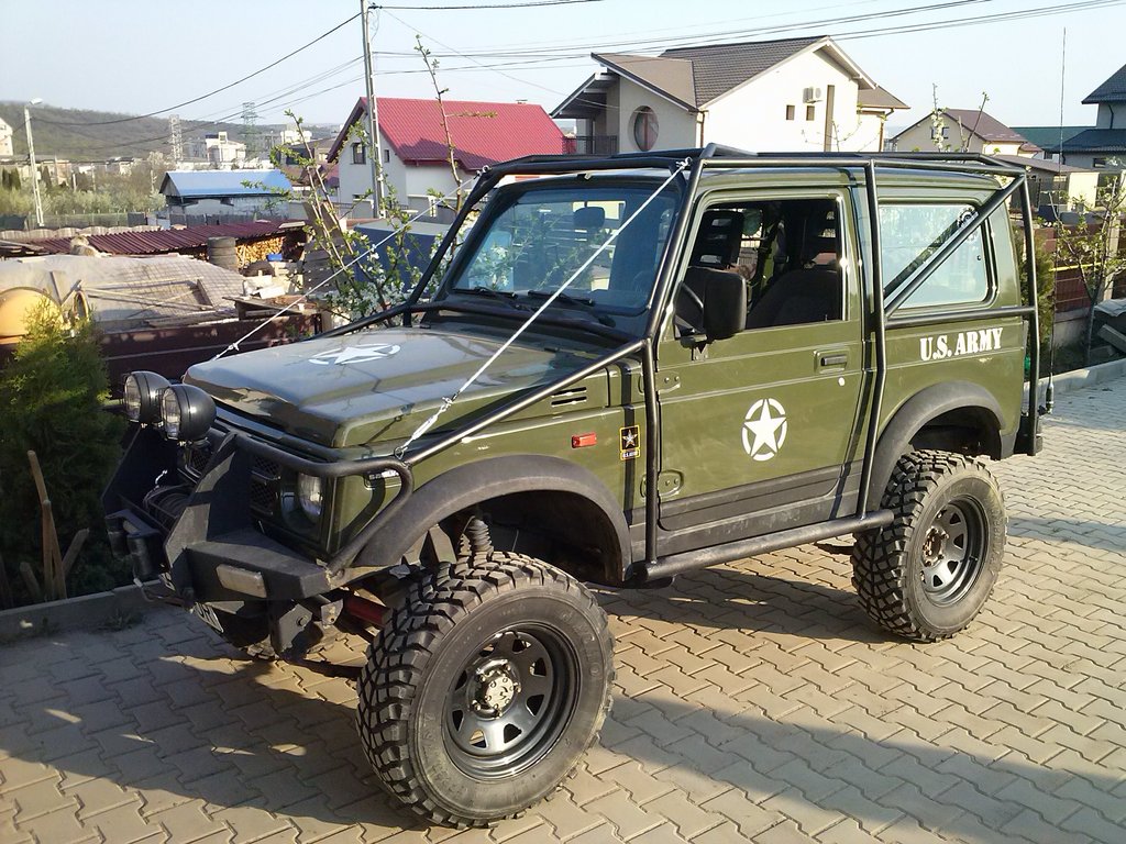

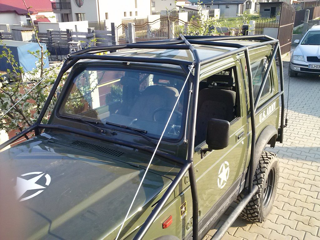

raz27 Postat Aprilie 25, 2013 Autor Partajează Postat Aprilie 25, 2013 Re: Samurai made in USA Dupa lucrari intense ne apropiem de finalul proiectului roll cage. Am lucrat ore bune dar eu cred ca am facut treaba ok. Maine voi posta poze cu roll montat si cateva de la fabricarea acestuia. Oricum..acum arata ca o bestie ascutitoarea....:grin: Din pasiune...da pe banii nevestei ! Daihatsu Feroza 1.6 zis si "Unicorn" Suzuki Samurai 1.3i - zis si "A CINCEA NEVASTA" Link spre comentariu Distribuie pe alte site-uri Alte opțiuni partajare...
ak47apache Postat Aprilie 26, 2013 Partajează Postat Aprilie 26, 2013 Re: Samurai made in USA ...acum arata ca o bestie ascutitoarea....:grin: :grin: hai cu bestiaaaaaa! :jp1 Samurai '88 - in (vesnice) pregatiri :grin: Link spre comentariu Distribuie pe alte site-uri Alte opțiuni partajare...

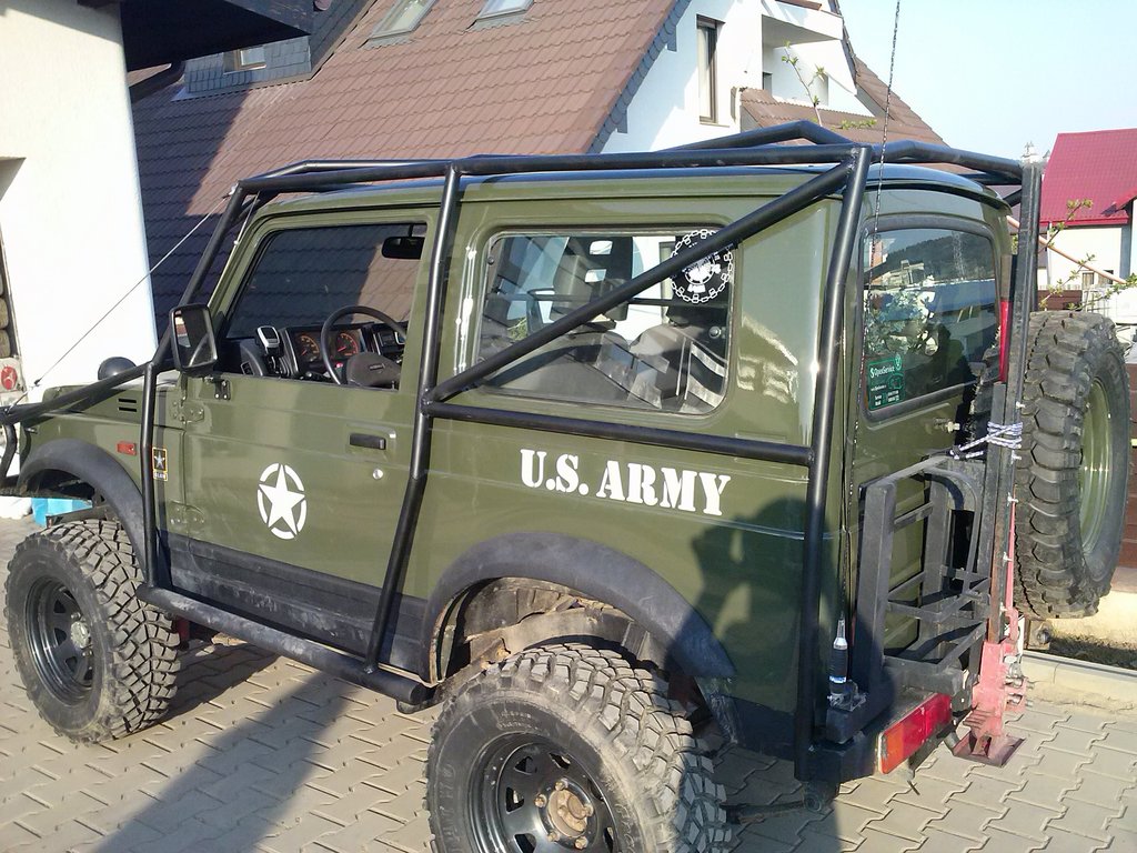

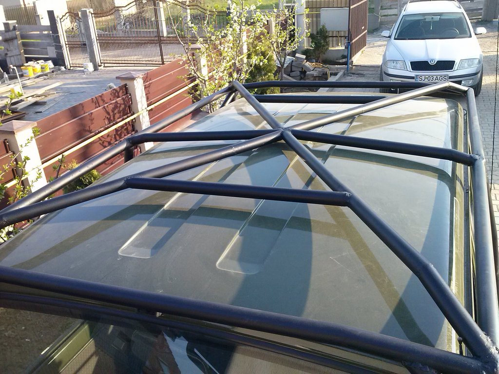

raz27 Postat Aprilie 26, 2013 Autor Partajează Postat Aprilie 26, 2013 Re: Samurai made in USA Abia ce am finalizat lucrarile..vopsit,sudat, sufe anti-crengi, montaje, beri, pauze, tevi. Iata ce am facut..eu unul sincer nu ma gandeam asa departe dar asta a iesit. Din pasiune...da pe banii nevestei ! Daihatsu Feroza 1.6 zis si "Unicorn" Suzuki Samurai 1.3i - zis si "A CINCEA NEVASTA" Link spre comentariu Distribuie pe alte site-uri Alte opțiuni partajare...
Roskat Postat Aprilie 26, 2013 Partajează Postat Aprilie 26, 2013 Re: Samurai made in USA EXCELENT din punct de vedere estetic. Sper ca si rezistenta sa fie. Ai PM. Go big or go home. Link spre comentariu Distribuie pe alte site-uri Alte opțiuni partajare...
omoroka Postat Aprilie 26, 2013 Partajează Postat Aprilie 26, 2013 Re: Samurai made in USA cam cat cantareste rollcage-ul? Va salut ! Link spre comentariu Distribuie pe alte site-uri Alte opțiuni partajare...
raz27 Postat Aprilie 26, 2013 Autor Partajează Postat Aprilie 26, 2013 Re: Samurai made in USA 60 kile Din pasiune...da pe banii nevestei ! Daihatsu Feroza 1.6 zis si "Unicorn" Suzuki Samurai 1.3i - zis si "A CINCEA NEVASTA" Link spre comentariu Distribuie pe alte site-uri Alte opțiuni partajare...

mita31 Postat Aprilie 26, 2013 Partajează Postat Aprilie 26, 2013 Re: Samurai made in USA @raz27 - Ai unul din cele mai frumoase Suzuki SJ pe care le-am vazut pana acum. Facut cu suflet, cu cap, bun gust si toate astea, imbinate estetic. Asemenea proiecte, ma fac sa fiu mandru ca sunt coleg cu cei de pe acest forum. Felicitari! Sa-l noroiesti cu placere in continuare!:h5 Numai bine. All-Wheel Drive - it`s all we'll drive! ▀ lllllll ▀ Link spre comentariu Distribuie pe alte site-uri Alte opțiuni partajare...
ak47apache Postat Aprilie 27, 2013 Partajează Postat Aprilie 27, 2013 Re: Samurai made in USA 60kg mi se pare chiar ok :h5 cat despre aspect, mie personal, "imi cam scoate ochii" bara de la oglina la bara fata (nu i-as fi dat inclinatia aia), dar asta e doar o problema de gusturi. felicitari pentru lucrare. Samurai '88 - in (vesnice) pregatiri :grin: Link spre comentariu Distribuie pe alte site-uri Alte opțiuni partajare...
Johnny_r0 Postat Aprilie 27, 2013 Partajează Postat Aprilie 27, 2013 Re: Samurai made in USA Parerea mea este ca arata bine dar din punct de vedere al executiei este prost executat. De ce? Pentru ca ai mers numai pe imbinari sudate nu pe teava indoita si cu cat mai putine suduri. Atasez o poza unde trebuia sa indoi teava In caz de Doamne vereste o rasturnare destul de urata rollchage-ul rau o sa cedeze de la sudi si nu sa-i permita sa se indoaie. Este doar parere mea nu vreau sa generez polemici sau alte rautati. Samurai 1.6 8V injectie, YJ spring swap spate, RUF fata, reductii 4.16, difflock spartan, troliu 6000, simex. Link spre comentariu Distribuie pe alte site-uri Alte opțiuni partajare...
raz27 Postat Aprilie 27, 2013 Autor Partajează Postat Aprilie 27, 2013 (editat) Re: Samurai made in USA polemici sau nu..eu nu am facut asta de capul meu dupa cum s-ar crede...e facut de cineva care cred eu ca stie cu ce se mananca sudura si deformarile ei...in fine..unii fac altii vorbesc. sa moara intotdeauna capra vecinului. Editat Aprilie 27, 2013 de raz27 Din pasiune...da pe banii nevestei ! Daihatsu Feroza 1.6 zis si "Unicorn" Suzuki Samurai 1.3i - zis si "A CINCEA NEVASTA" Link spre comentariu Distribuie pe alte site-uri Alte opțiuni partajare...
raz27 Postat Aprilie 27, 2013 Autor Partajează Postat Aprilie 27, 2013 Re: Samurai made in USA 60kg mi se pare chiar ok :h5 cat despre aspect, mie personal, "imi cam scoate ochii" bara de la oglina la bara fata (nu i-as fi dat inclinatia aia), dar asta e doar o problema de gusturi. felicitari pentru lucrare. bara e la unghiul ala ca sa nu mai pun inca una de rezistenta ce ar fi incarcat desenul Din pasiune...da pe banii nevestei ! Daihatsu Feroza 1.6 zis si "Unicorn" Suzuki Samurai 1.3i - zis si "A CINCEA NEVASTA" Link spre comentariu Distribuie pe alte site-uri Alte opțiuni partajare...
doctoru Postat Aprilie 27, 2013 Partajează Postat Aprilie 27, 2013 Re: Samurai made in USA E bine asa rau... stai linistit!! :ha1:ha1 Offroad sa fie si sanatate!! Daca iti faci un rollcage dupa normele fia inseamna sa te dai ca la carte. Daca te dai ca la carte, atunci masina nu mai arata asa, te apuci sa o tai, sa-i scoti usile etc. Rollcage-ul asta este mai mult pt caroserie (care am recunoscut cu totii ca arata senzational si trebuie protejata) si este foarte bine asa, iar legat de protectia pasagerului tot e mai bun decat deloc! Link spre comentariu Distribuie pe alte site-uri Alte opțiuni partajare...
raz27 Postat Aprilie 27, 2013 Autor Partajează Postat Aprilie 27, 2013 Re: Samurai made in USA multam fain doctore'..m-am aprins cred cam tare..dar unul care sta pe margine si schimba o bujie face tuning si isi da cu parerea. asta m-a deranjat de fapt. off road sa fie pt toata lumea. cu o fieratanie in plus eu unul ma simt mai sigur. Din pasiune...da pe banii nevestei ! Daihatsu Feroza 1.6 zis si "Unicorn" Suzuki Samurai 1.3i - zis si "A CINCEA NEVASTA" Link spre comentariu Distribuie pe alte site-uri Alte opțiuni partajare...
Johnny_r0 Postat Aprilie 28, 2013 Partajează Postat Aprilie 28, 2013 Re: Samurai made in USA m-am aprins cred cam tare..dar unul care sta pe margine si schimba o bujie face tuning si isi da cu parerea. asta m-a deranjat de fapt. off road sa fie pt toata lumea. Daca scopul tau principal este sa primesti numai laude si sa fii ridicat in slavi, atunci imi pare rau ca am indraznit sa-mi dau cu parerea. Eu nu am spus ca ce ai facut tu este de cacat, eu doar am spus cum se face un rollchage adevarat ca poate de maine vedem tot felu de bari sudate anapoda pe/prin masina si in caz de accidente o sa vedem oameni cu bari infipte in cap. Eu zic ca scopul forumului este sa ne ajutam unii pe alti in sfaturi, ideei, pareri. Acum fiecare cu ce-l doare. P.S. AAaa iar in legatura cu rollchegul da este frumos dar.... doar atat. Samurai 1.6 8V injectie, YJ spring swap spate, RUF fata, reductii 4.16, difflock spartan, troliu 6000, simex. Link spre comentariu Distribuie pe alte site-uri Alte opțiuni partajare...
raz27 Postat Aprilie 28, 2013 Autor Partajează Postat Aprilie 28, 2013 Re: Samurai made in USA Multumesc pentru sfaturi. O sa tin cont de ele. Nu tin minte sa fi cerut ajutorul tau spre exemplu, ci doar am prezentat modificarile aduse masinii mele. Scopul nu este e a ma lauda, dar daca oamenii considera ca trebuie sa aprecieze munca mea, inseamna ca am facut treaba buna. Si daca tot discutam asa de dragul conversatiei..sasiul tau e sudat, subansamblele tale sunt sudate..oare cum de nu iti intra in cap? Foarte adevarat ce spui tu, dar nu am avut unde sa indoi teava, asa ca am folosit sudura bazica (un search pe google ar fi binevenit) care printre altele este cea mai rezistenta sudura de imbinare a 2 metale si este folosita la suduri usoare gen cladiri, cala de vapor, constructii sudate de mari dimensiuni etc, etc. Deci inainte sa ne dam cu parerea, studiem, citim dupa care ne prezentam punctul de vedere bine documentat si in cunostinta de cauza. Altul e scopul forumului, nu de a edita o poza de a mea, sa imi spui tu unde trebuia sa fac eu ceva. Deci hai sa nu mai lungim discutia in contradictoriu inutil. 1 Din pasiune...da pe banii nevestei ! Daihatsu Feroza 1.6 zis si "Unicorn" Suzuki Samurai 1.3i - zis si "A CINCEA NEVASTA" Link spre comentariu Distribuie pe alte site-uri Alte opțiuni partajare...
