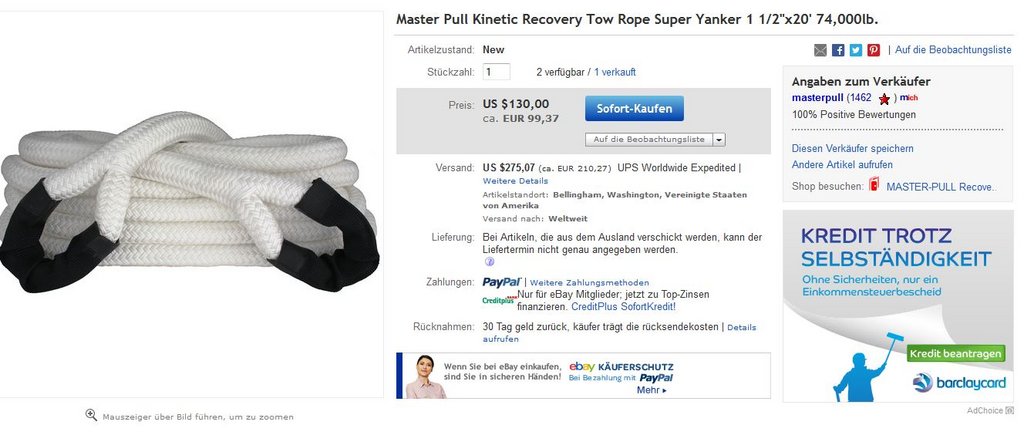

Marianw8 Postat Aprilie 19, 2013 Partajează Postat Aprilie 19, 2013 (editat) Am cautat pe net dar la noi nu am gasit nimic de genul , ce parere aveti vis avis de lungime etc. http://www.ebay.de/itm/Master-Pull-Kinetic-Recovery-Tow-Rope-Super-Yanker-1-1-2-x20-74-000lb-/370774582282?hash=item5653e3240a#ht_1190wt_965 Editat Aprilie 19, 2013 de Astral ...magaru' moare de drum lung si prostu' de grija altuia. Link spre comentariu Distribuie pe alte site-uri Alte opțiuni partajare...

Tudor Tanase Postat Aprilie 22, 2013 Partajează Postat Aprilie 22, 2013 Re: Sufa elastica USA , pareri , stiti ceva asemanator , unde ? Am cautat pe net dar la noi nu am gasit nimic de genul , ce parere aveti vis avis de lungime etc. http://www.ebay.de/itm/Master-Pull-Kinetic-Recovery-Tow-Rope-Super-Yanker-1-1-2-x20-74-000lb-/370774582282?hash=item5653e3240a#ht_1190wt_965 [ATTACH=CONFIG]175913[/ATTACH] Asta-i pentru camioane sau tancuri :ha:: grosime 1 1/2 inch = 3.8cm, sarcina 74,000lbs = 33,000kg adica 33 de TONE! Asta sigur nu se rupe prima, deci se rupe cirligul de remorcare sau vreo alta piesa metalica, sau se indoaie sasiul. Una de 8,000kg (8 tone) e suficient si la Landcruiser (2,7 tone gol :sh2); ideea e sa se rupa prima daca este suprasolicitare. Sufa trebuie sa fie prima "piesa" care se rupe, fiind cea mai nepericuloasa (fata de bucati de metal in zbor) si cea mai ieftina (fata de celelalte componente ale masinii). 1 Cind uitam sa ne jucam incepem sa imbatrinim... Link spre comentariu Distribuie pe alte site-uri Alte opțiuni partajare...
cobrra Postat Aprilie 22, 2013 Partajează Postat Aprilie 22, 2013 Re: Sufa elastica USA , pareri , stiti ceva asemanator , unde ? Asta-i pentru camioane sau tancuri :ha:: grosime 1 1/2 inch = 3.8cm, sarcina 74,000lbs = 33,000kg adica 33 de TONE! Asta sigur nu se rupe prima, deci se rupe cirligul de remorcare sau vreo alta piesa metalica, sau se indoaie sasiul. Una de 8,000kg (8 tone) e suficient si la Landcruiser (2,7 tone gol :sh2); ideea e sa se rupa prima daca este suprasolicitare. Sufa trebuie sa fie prima "piesa" care se rupe, fiind cea mai nepericuloasa (fata de bucati de metal in zbor) si cea mai ieftina (fata de celelalte componente ale masinii). foarte bine punctata treaba cu cine trebuie sa cedeze prima data in cazul tractarii :h5 Prahova 4x4 Link spre comentariu Distribuie pe alte site-uri Alte opțiuni partajare...
Marianw8 Postat Aprilie 22, 2013 Autor Partajează Postat Aprilie 22, 2013 Re: Sufa elastica USA , pareri , stiti ceva asemanator , unde ? Hmm , eu ma gandeam sa nu se rupa , cred ca daca era una si mai si o luam p'aia :ha:. multam ...magaru' moare de drum lung si prostu' de grija altuia. Link spre comentariu Distribuie pe alte site-uri Alte opțiuni partajare...
Caphonne Postat Aprilie 22, 2013 Partajează Postat Aprilie 22, 2013 Re: Sufa elastica USA , pareri , stiti ceva asemanator , unde ? Buna dar periculoasa daca nu ai puncte de prindere ''serioase''.Apropo am vazut ceva greseli de utilizare a sufei elastice si anume dupa prima smucitura/intindere sufa nu este lasata sa se destinda.Nu cumva asta este motivul pentru care se rupe? Sufa din linkul lui Marian este super, mega HD. Dacia Duster 4x4 Daihatsu Feroza ''Facocerul gurmand'' 1.6 16V. Link spre comentariu Distribuie pe alte site-uri Alte opțiuni partajare...
Jolly Roger Postat Aprilie 23, 2013 Partajează Postat Aprilie 23, 2013 Re: Sufa elastica USA , pareri , stiti ceva asemanator , unde ? Adevarata problema este alta: Aceasta sufa nu se foloseste la masinile noastre. La 33Tf, sufa nu mai este cinetica, ci devine una rigida, pentru ca nu exista posibilitatea de a o face sa se intinda intre doua masini de teren. Astfel ea nu mai acumuleaza energia potentiala necesara "smulgerii", ci va da soc direct in sistemele de prindere. Ca sa intinzi o astfel de sufa trebuie sa "prinzi" cel putin 10m/s in cei 5-9 metri pe care-i ai la dispozitie. ... BRAKES ARE FOR PUSSIES !.. Link spre comentariu Distribuie pe alte site-uri Alte opțiuni partajare...
