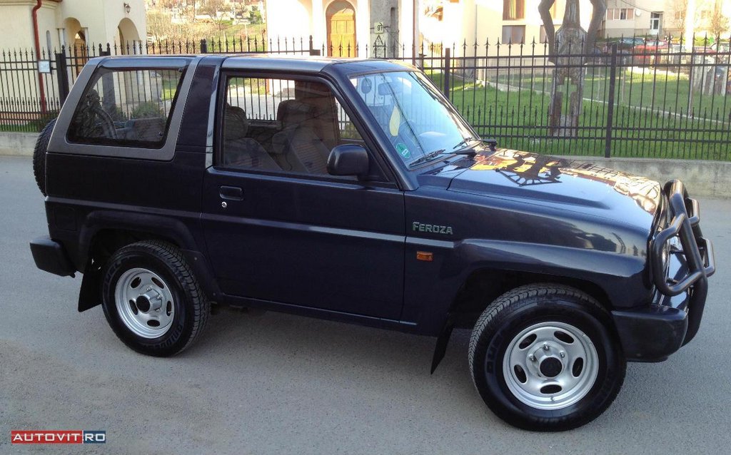

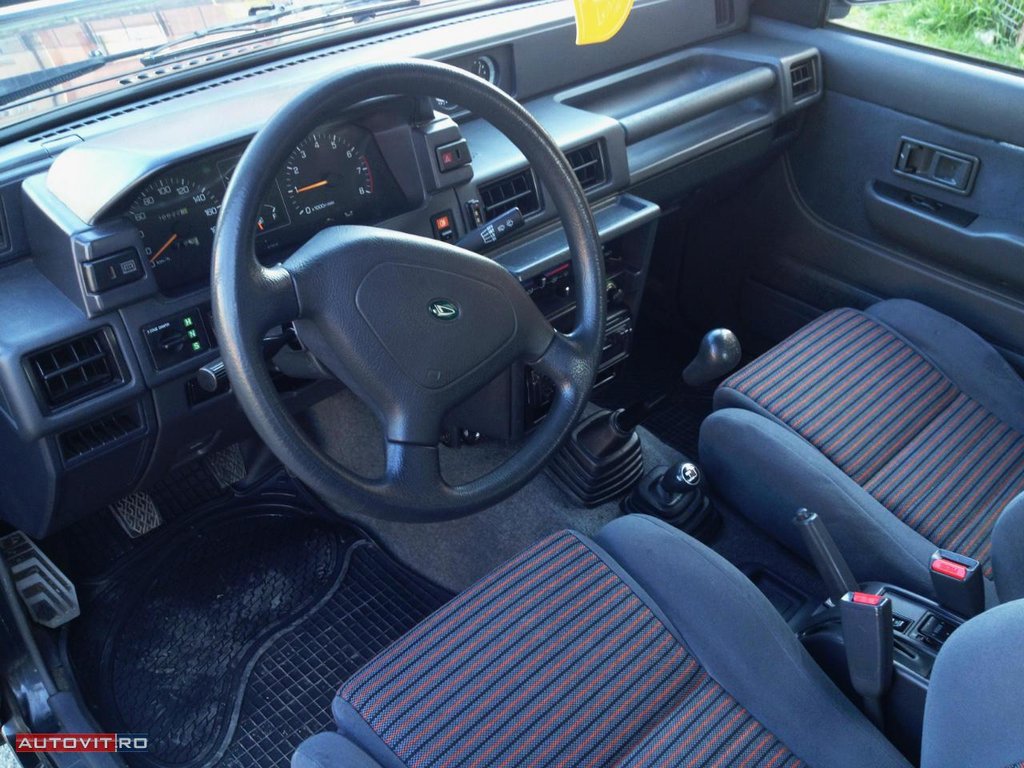

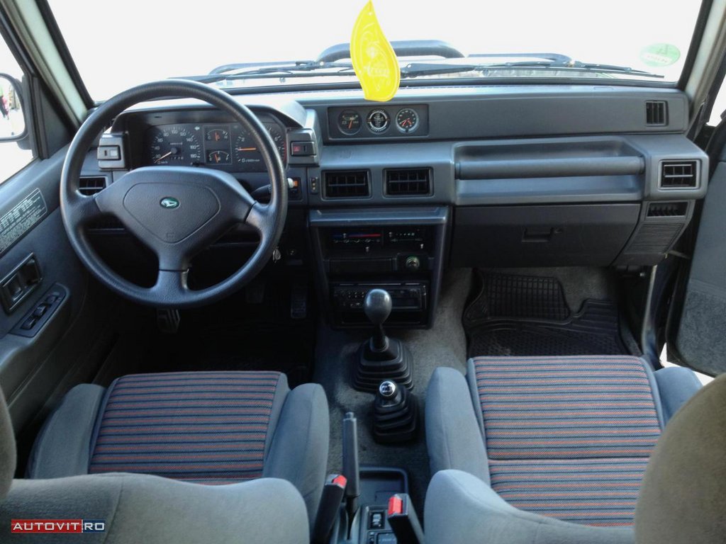

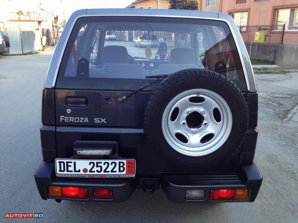

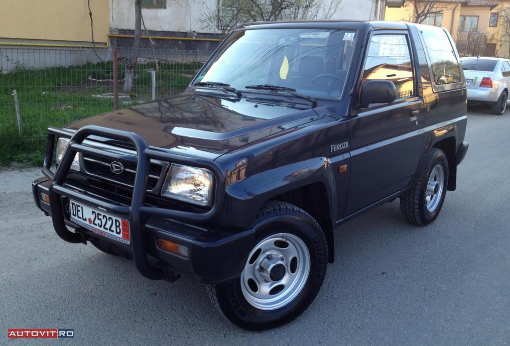

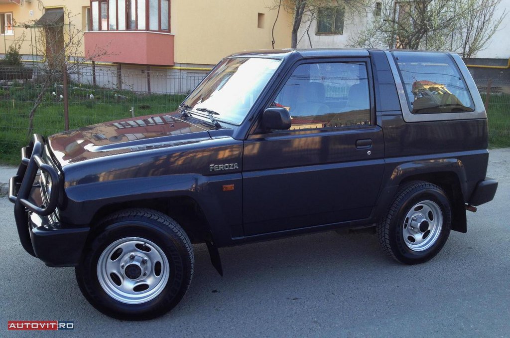

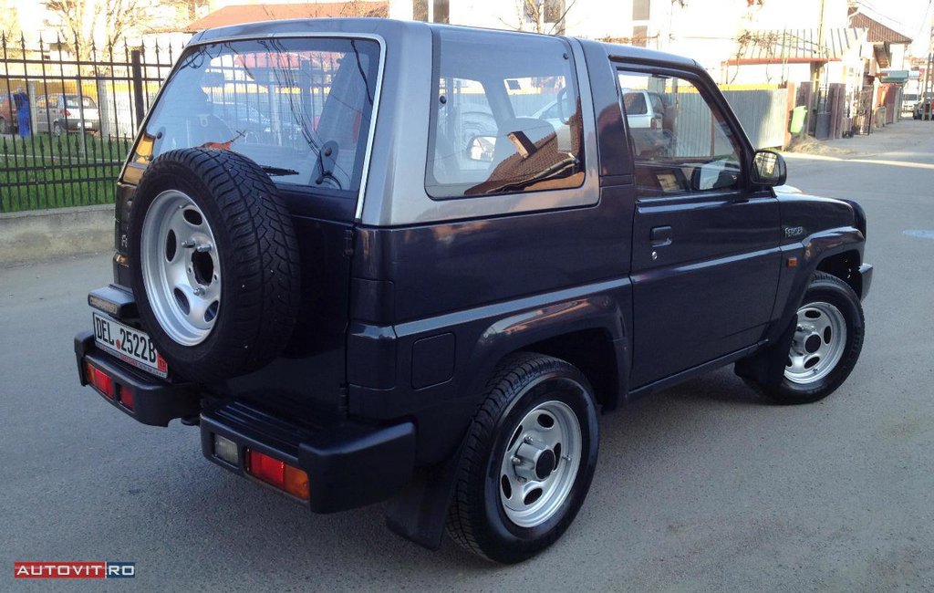

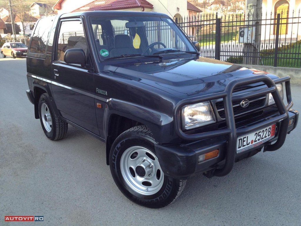

Re: Am un buget. Recomandari achizitie 4x4
pfuu, numai motoare mari mi-ai dat :))
eu vreau ceva motor mic, sa nu ma coste impozit mare, ca si consum ma descurc cu un 10 11 in oras...
ideea e ca am gasit acest feroza, foarte ingrijit, si pare ca arata bine, in poze, vreau sa trag o fuga sa il vad ...
intrebarea era: merita banii ? 2800? sau in banii astia gasesc altceva...
nu e inmatriculat .. deci mai am 700 taxa
Despre vitara nu cunosc, nu ca as cunoaste, numai ca am gasit un feroza, care arata fff bine cu 40000 km. Cu 3 chei carte service trapa, suspensie reglabila, adusa din nordul ger de curand, la 2800
Vezi ca la Feroza kilometrajul ajunge doar la 99999 dupa care o ia de la capat deci poate avea 140,240,340 de mii de kilometri.
Daca chiar ala e kilometrajul, masina arata bine, nu are probleme cu racirea si cu rugina, merita banii.
Daihatsu Feroza, adio pietre la rinichi.
Pe afara arata bine.....uita-te sub mocheta la imbinarea dintre podea si cocoasa rotii din spate pentru ca acolo am vazut ca Feroza are tabla sensibila.....
E cumva una din cele trei Feroza de la Buzau, dupa Maracineni...?
nu ma dau cunoscator ca nu sunt. daca sunt mrl-urile manuale, ideea e ca nu se va strica ce pe viitor ?
asta are si putini km, dar recunosc ca nu am intrebat omu daca 40000km sunt 40000km sau mai mult :))
Daca are MRL-uri manuale sistemul de cuplare al puntii fata e mai fiabil, nefiind tributar unui sistem electric/vacuumatic......
Si tot despre una din cele trei masini de la BZ, vezi ca una din ele are 206 mii km, nu 106 mii, atat cat pusese neamtul in anunt.....
Nu acolo este sensibila.Sensibila este sub overfrendere si la prinderile arcurilor pe sasiu in rest la a mea care a fost si mai este un cazan nu am gasit probleme.
La Feroza te vei lovi de o problema pe masura ce o sa vrei mai mult si anume lipsa pieselor de upgrade aftermarket.Legat de confort si de arcurile pe foi spate nu stiu ce sa spun eu personal cu amortizoare noi nu am probleme.
