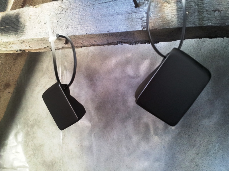

Razvan Dinescu Postat Martie 14, 2014 Autor Partajează Postat Martie 14, 2014 Re: LR Disco I - Proiect GSS Ce frumoase le-ai facut! :) le-ai sablat inainte? Arata ca noi! Sa te folosești cu placere de ele! :) Ei... Nici chiar...curatate, degresate, spalate cu solutie de decapare, suflate, grunduite si apoi vopsite cu baza si la sfarsit cu vopsea negru mat.... Munca migaloasa de sisif dar rezultatul merita... Mai am de demontat manetele care vor fi restaurate prin acceasi metoda dar vopsite la final cu vopsea de plastic. Former LR Disco 1 2.0 MPI GSS Actual: Nissan Patrol Y61 SWB 2.8 Link spre comentariu Distribuie pe alte site-uri Alte opțiuni partajare...

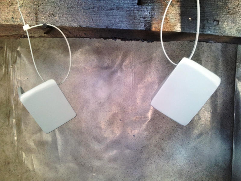

Razvan Dinescu Postat Aprilie 3, 2014 Autor Partajează Postat Aprilie 3, 2014 Re: LR Disco I - Proiect GSS Multumiri "colegului de suferinta" Andrei care a executat clantai noi... Priviti si va minunati ce face cu mainile baiatu asta!! :woohoo: Former LR Disco 1 2.0 MPI GSS Actual: Nissan Patrol Y61 SWB 2.8 Link spre comentariu Distribuie pe alte site-uri Alte opțiuni partajare...

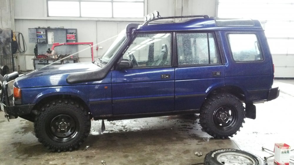

Razvan Dinescu Postat Aprilie 3, 2014 Autor Partajează Postat Aprilie 3, 2014 Re: LR Disco I - Proiect GSS Astazi am pregatit GSS-ul pentru Govora, Un mic trimming la pasaje pe spate... luat pierdut ce s-a indoit la ultima iesire de la Groapa..Multumesc MariusG si Alexey. Montat husa la hilift, am dat gauri la cald in huse si apoi am batut tinte/capse pentru prelata. Multumesc Calinvas. Iata si rezultatul: Former LR Disco 1 2.0 MPI GSS Actual: Nissan Patrol Y61 SWB 2.8 Link spre comentariu Distribuie pe alte site-uri Alte opțiuni partajare...
wizard07 Postat Aprilie 9, 2014 Partajează Postat Aprilie 9, 2014 Re: LR Disco I - Proiect GSS Salut, imi poti spune cu ce s-au vopsit clantele? Multumesc! Link spre comentariu Distribuie pe alte site-uri Alte opțiuni partajare...
Razvan Dinescu Postat Aprilie 9, 2014 Autor Partajează Postat Aprilie 9, 2014 Re: LR Disco I - Proiect GSS Salut, imi poti spune cu ce s-au vopsit clantele? Multumesc! Spray negru mat. Former LR Disco 1 2.0 MPI GSS Actual: Nissan Patrol Y61 SWB 2.8 Link spre comentariu Distribuie pe alte site-uri Alte opțiuni partajare...
Yonutz Postat Aprilie 9, 2014 Partajează Postat Aprilie 9, 2014 Re: LR Disco I - Proiect GSS Nu-i sta chiar rau pe Simexi ...:h5 consiliere - diagnoza - evaluare - recovery Link spre comentariu Distribuie pe alte site-uri Alte opțiuni partajare...
wizard07 Postat Aprilie 9, 2014 Partajează Postat Aprilie 9, 2014 Re: LR Disco I - Proiect GSS Le fac si eu si sper sa tina la frecatul zilnic. Link spre comentariu Distribuie pe alte site-uri Alte opțiuni partajare...
Alexey86 Postat Aprilie 9, 2014 Partajează Postat Aprilie 9, 2014 Re: LR Disco I - Proiect GSS Ii sta chiar bine si se descurca ok in teren. Cu stima, Alexey. Nissan Patrol Y61 SWB - Pif http://www.lroc.ro Link spre comentariu Distribuie pe alte site-uri Alte opțiuni partajare...
