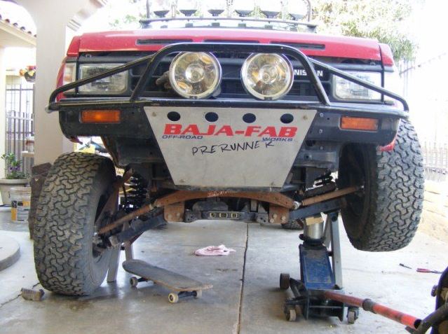

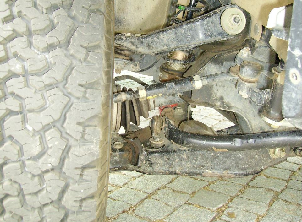

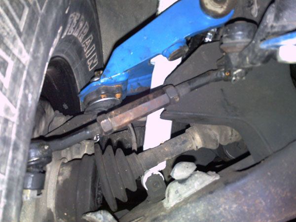

2036185741_NissanTerranoIIupperbumpstop.jpg.c1c0689cd67fbedab94e76557a4f3b3e.jpg 1222226015_NissanTerranoIIfrontsuspension.JPG.1ff81951bd11b12d3e9c810ce1a22596.JPG 1074435507_Nissanlongtravelkitinstalled.JPG.e603b9182b2fac91c2641e8b62d087fb.JPG
Banuiesc ca acum e clar despre ce tampoane e vorba. Bratul ala albastru e de la Calmini, dar treaba arata la fel si la bratul stock. Am atasat si o poza a unui Terrano I cu ceva mai serios acolo, ca daca chiar se doreste, se poate, desi nu pe gratis...

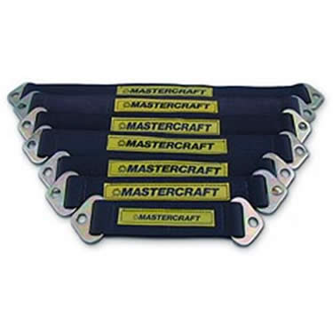

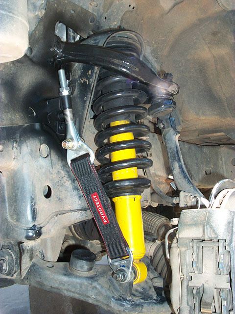

Pentru masinile cu punti rigide (dar nu numai pentru ele...) exista ceva ce se cheama limiting straps, adica niste chingi sau cabluri cu care puntea este ancorata de lonjeron in limita descaltarii arcului, a intinderii la maxim a telescoapelor sau a destinderii la maxim a suspensiei, vezi mai jos:
327044175_Limitingstraps.jpg.7e61325ddc6d9b3921c019b77324d59c.jpg 193296864_LimitingstrapsonPajero.jpg.02a04328cc57ddec846b674910706227.jpg

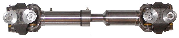

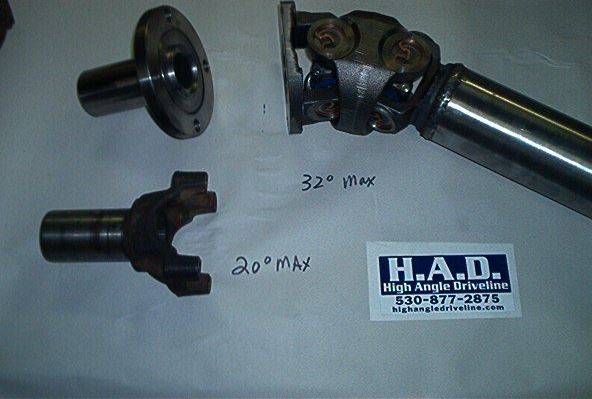

Acelasi lucru se intampla cu cardanele cu Rezeppa la liftare, sau chiar cu cele cu cruci la liftari extreme. Trebuie inteles ce se intampla cu elementele din transmisie odata ce masina este la inaltime mai mare si cu roti mari. Pentru astfel de situatii exista cardanele cu cruci duble la unul sau ambele capete (articulatie CV), vezi mai jos:
[ATTACH=CONFIG]177060[/ATTACH] 1381088910_CardanHAD.JPG.57d56fd659c5709b2ea3111aa83324f4.JPG
Suspensia de tip independent care este la indemana oricui nu este gandita pentru incrucisari extreme si curse mari. Acolo unde totusi se foloseste cu gand de a avea cursa mare la suspensie, puntea respectiva nu este antrenata si bratele sunt lungi de tot, de obicei bratul rotii din stanga este prins de lonjeronul din dreapta si invers. Si costa mult, adica... In cazul in care se doreste ca puntea respectiva sa fie antrenata, planetarele sunt foarte lungi, pentru a "inmuia" unghiul de la capete:
Dragos

Atat la masini cu suspensie independenta cat si la cele unde exista cruci cardanice exista unghi maxim unde ansamblul functioneaza. Ganditi-va ca ambele functioneaza prin rotire. Peste acel unghi ... fie forta este transmisa in tripoda care "sare" sau fie forta este transmisa direct in cruce care se distruge sau mai rau direct in flansele din reductor respectiv grup.
Din acest motiv, la masinile cu suspensie independenta la care se opereaza liftul prin suspensie se recomanda opritoarele de cursa, cu scopul explicit ptr a nu depasi acel unghi maxim, asa cum au fost prezentate de Dragos sau exista si alte variante.
La cardane situatia se remediaza fie prin chitul de coborare al cutiei de viteze, ptr a se remedia unghiul cardanelor in raport cu flansa de la reductor si flansa de la grup fie prin procedeul cruce dubla de cardan.
