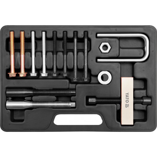

Adrian XJ Postat Aprilie 30, 2013 Partajează Postat Aprilie 30, 2013 (editat) Din pacate am trait s-o vad si pe-asta. Masina este Frontera Sport din 94 2.0. Problema sta in felul urmator: 1) Azi dimineata contactul parca agata putin si m-am gandit sa-i dau cu spray pentru dezghetat si uns yale. I-am dat, dar nu s-a schimbat nimic, in fine, l-am lasat asa si am plecat la munca. 2) In seara asta vin de la munca, intru in masina sa o parchez 'mai la umbra', bag cheia in contact si parca abia reusam sa invart butucul contactului. Scot frumos cheia si dau iarasi cu spray, de data aceasta cu WD-40. Bag cheia si raman perplex. Contactul nu mai mergea deloc. Pur si simplu nu pot invarti butucul. 3) Invart de volan, dau de cheie (poate, poate), si la un moment dat se blocheaza si volanul, deh, sistem antifurt... Deci raman cu 2 probleme, contact si volan blocat.:grin: Am desfacut plasticul de sub volan, dar am constatat ca trebuie dar tot volanul jos. Am incercat sa dau volanul jos, am scos piulita si saiba de sub capacul cu claxon, trag de el si nimic. Ajung acasa, deschid manualul masinii si surpriza. Ca sa dai jos volanul trebuie nustiu ce scula Wheel puller km-j-29752....:banana Bun, m-am blocat, sincer as fi preferat sa fie orice alta problema dar nu contactul. Nu stiu ce sa fac si nici cum sa remediez. Stie cineva sau a mai patit asa ceva? Raman recunoscator. Va multumesc. Editat Aprilie 30, 2013 de Adrian XJ Link spre comentariu Distribuie pe alte site-uri Alte opțiuni partajare...
stelea Postat Mai 1, 2013 Partajează Postat Mai 1, 2013 Re: Contact blocat - Frontera 2.0 Trebuie o presa ... d-aia cu doua ghiare, sau poti confectiona una. Butucul volanului e blocat pe axul coloanei de directie. La unele masini iese mai greu la altele mai usor, prin simpla lovire sub volan, prin socuri cu mana (atentie sa nu-ti spargi nasul cand sare de acolo). Totusi cred ca ai nevoie de presa ... incearca pe la service-uri sa imprumuti una. 1 4x4MANIA is where we are !!! Link spre comentariu Distribuie pe alte site-uri Alte opțiuni partajare...
Cristian1 Postat Mai 1, 2013 Partajează Postat Mai 1, 2013 Re: Contact blocat - Frontera 2.0 Si la noi merge cateodata greu contactul, in sensul ca e blocat in prima faza, apoi isi da drumu si se invarte normal. (Sport, 2.0) Volanul...incearca sa prinzi doua spire la piulita si apoi trage de el, loveste-l de dedesupt, trebuie sa sara. Si la Daihatsu trebuie presa, dar merge si cu lovituri. Piulita sa o pui sa nu iti sara in nas !:ha: Off-Road in Waldland Link spre comentariu Distribuie pe alte site-uri Alte opțiuni partajare...

SUPERDRAGOS Postat Mai 2, 2013 Partajează Postat Mai 2, 2013 (editat) Re: Contact blocat - Frontera 2.0 Cred ca in cazul tau ar fi bine sa dai cu un spray de curatat frane,pana nu mai curge pilitura .Il lasi putin sa se usuce (2-3 min),FARA SA-L MISTI sau sa bagi cheia, dupa care spray cu vaselina,si poti baga si cheia,sa te joci un pic la el.Daca apuca sa intre vaselina peste tot,ii mai prelungesti viata,cat de cat. Am incercat sa dau volanul jos, am scos piulita si saiba de sub capacul cu claxon, trag de el si nimic. Ajung acasa, deschid manualul masinii si surpriza. Ca sa dai jos volanul trebuie nustiu ce scula Wheel puller km-j-29752....:banana Va multumesc. Am eu presa din aceea,speciala pentru volanele de Opel .Aia pe care ti-a aratat-o @stelea cred ca e pentru altceva,posibil volane de japoneze.Poti trece pe la mine si azi,eu sunt la atelier pana la 3-4 cred. Editat Mai 2, 2013 de SUPERDRAGOS 0722.246.245-YMS/e-mail-stoica.mdragos@yahoo.com Link spre comentariu Distribuie pe alte site-uri Alte opțiuni partajare...
