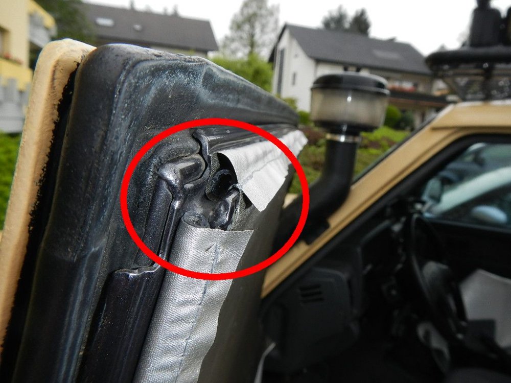

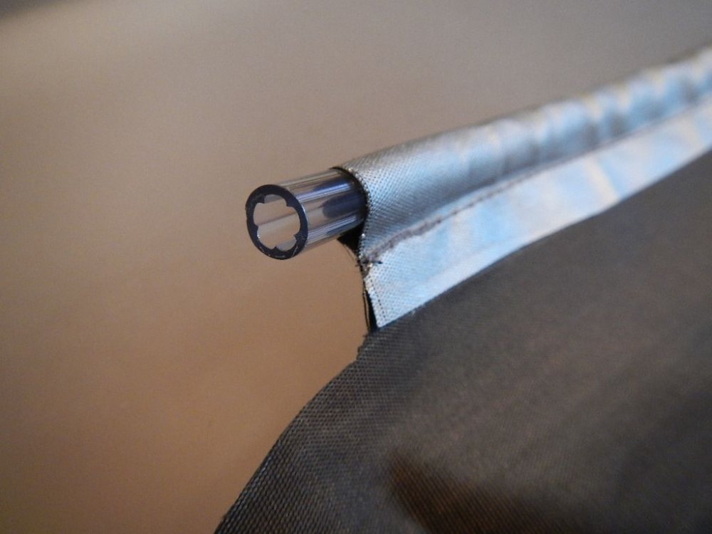

Ca modalitate de fixare, m-am decis pt. varianta "furtunas introdus în tiv-ul draperiei si bagat în canalul din rama usii".
DSCN1261.thumb.jpg.a0d1dd64b7a9896cbdd35a3200a3721e.jpg DSCN1263.thumb.jpg.fde41dba62063ded02c7563940ca4e2a.jpg DSCN1264.thumb.jpg.0ea6d5bcd3106930e1de5d1246f5e384.jpg
"Furtunasul" este din domeniul medical, si anume furtun de siguranta pt. canula de oxigen. Îl cumparasem de fapt pt. aerisirile diferentialelor (pt. ca nu se poate obtura accidental), si cum am avut suficient si s-a si potrivit de minune... .

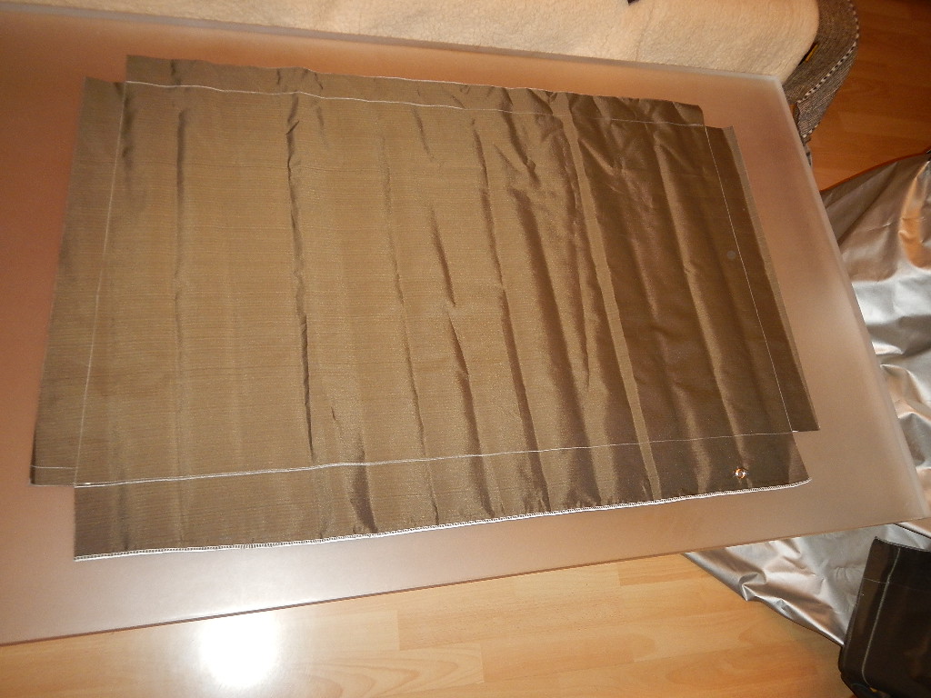

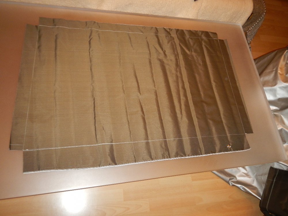

Confectionarea a fost relativ simpla; dupa ce am luat masurile usilor, am calculat adausurile pt. tiv-uri, am taiat materialul si l-am dat la cusut (multumesc înca o data, si pe aceasta cale, dragei mele colege de camera pt. suportul croitoricesc acordat :tk)

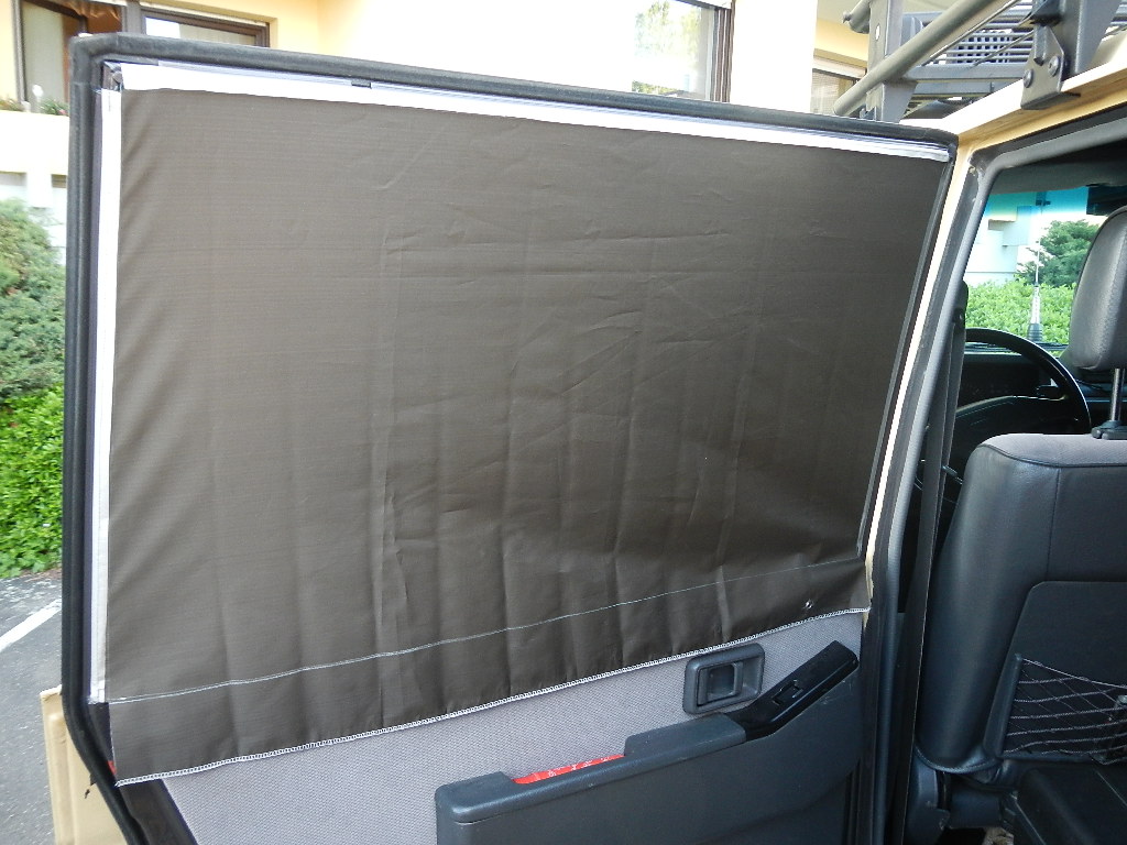

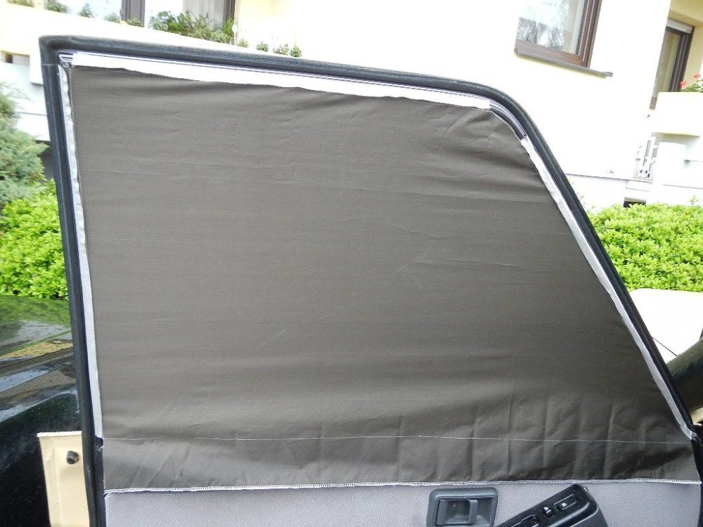

Rezultatul arata asa:
DSCN1269.thumb.jpg.059f4262987bce501392e404ca3d29db.jpg DSCN1268.thumb.jpg.699c5547956e4eb7243865e6b41bfbce.jpg DSCN1266.thumb.jpg.f42260d3a1f6ac594266350dff3f3eef.jpg

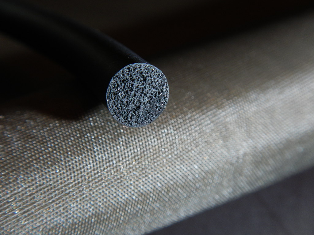

Dupa ce am testat cîteva zile draperiile (montaj/demontaj), am ajuns la concluzia ca furtunasul folosit (cel de Oxigen) e totusi prea tare, colega de camera avînd mici probleme cu unghiile la punerea draperiilor, asa ca l-am înlocuit cu burete de cauciuc pt. etansare.
Diferenta este enorma... . Acum pun draperia în mai putin de 4"; ...si colega de camera la fel. Pui capatul pe "canal" si treci usor cu degetul pe lungimea lui; BASTA!

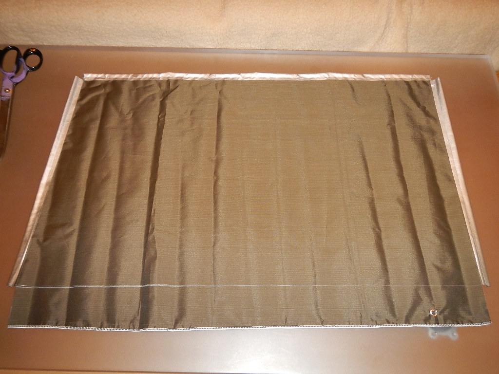

De bucurie am confectionat rapid si draperiile pt. geamurile usilor urmatoare
DSCN1317.thumb.JPG.7cde6242d0fefed8fddce63b810464d9.JPG DSCN1320.thumb.JPG.3282f8180ebf9dd00b0fd58f9d5ac95a.JPG DSCN1334.thumb.JPG.d6696b7052121f0f3a0598e0ebd9967c.JPG
cu urmatorul rezultat:
