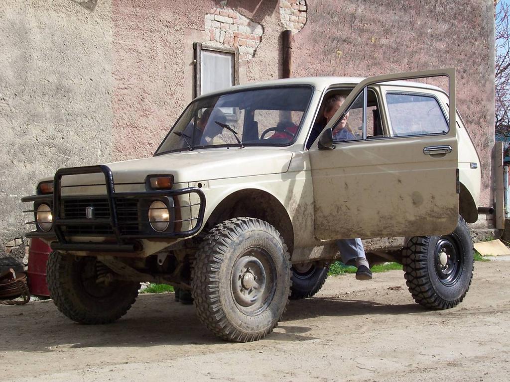

JokR Postat Mai 5, 2013 Autor Partajează Postat Mai 5, 2013 (editat) Re: stie cineva ceva despre acest model de cauciuc? le-am gasit intr-o poza pe un niva si tot am cautat dar nu am gasit nici de unde cumparat aceste cauciucuri. poate nu fac fata la norori dar arata intr-un mare fel pe niva. imediat caut poza Editat Mai 5, 2013 de Astral Lay back & wach the sky Link spre comentariu Distribuie pe alte site-uri Alte opțiuni partajare...
teddybear Postat Mai 5, 2013 Partajează Postat Mai 5, 2013 Re: stie cineva ceva despre acest model de cauciuc? leam gasit intr-o poza pe un niva si tot am cautat dar nu am gasit nici unde de cumparat aceste cauciucuri. poate nu fac fata la norori dar arata intr-un mare fel pe niva. imediat caut poza [ATTACH=CONFIG]178006[/ATTACH] Niva din poza are totusi profile diferite fata-spate :grin: It's not a "Jeep thing" it's the real thing ....LAND ROVER ! Land Rover Owners Club Romania Link spre comentariu Distribuie pe alte site-uri Alte opțiuni partajare...
JokR Postat Mai 5, 2013 Autor Partajează Postat Mai 5, 2013 Re: stie cineva ceva despre acest model de cauciuc? dar marimea este cam la fel Lay back & wach the sky Link spre comentariu Distribuie pe alte site-uri Alte opțiuni partajare...
l_stoian79 Postat Mai 5, 2013 Partajează Postat Mai 5, 2013 (editat) Re: stie cineva ceva despre acest model de cauciuc? Sunt modelul OMSKSHINA A avut colegul @u2_2 pe SangYong. Vezi aci: http://forum.club4x4.ro/showthread.php?70797-anvelopele-rusesti-de-UAZ-ce-stiti-despre-ele . Ca dimensiune sunt echivalente cu 31/8.5/R15 Le-a vandut de-o vreme ( http://forum.club4x4.ro/showthread.php?75372-Vand-4-buc-OMSK-215-90-R15-super-MT ) da' poti sa-l intrebi pe @u2_2 despre ele. Bafta! :h5 Editat Mai 5, 2013 de l_stoian79 1 "Explore.Dream.Discover."-Mark Twain cele mai bune lucruri din viata mea: http://picasaweb.google.com/olivia.iris.stoian :n1 "my precioussssss" :jp1: http://picasaweb.google.com/stoian.l.m :bannana Link spre comentariu Distribuie pe alte site-uri Alte opțiuni partajare...

Yonutz Postat Mai 6, 2013 Partajează Postat Mai 6, 2013 Re: Cunoasteti acest model de anvelopa? Seamana cu BFG KM2 ... consiliere - diagnoza - evaluare - recovery Link spre comentariu Distribuie pe alte site-uri Alte opțiuni partajare...
u2_2 Postat Mai 6, 2013 Partajează Postat Mai 6, 2013 Re: Cunoasteti acest model de anvelopa? Am avut eu. Excelente. Au schimbat radical comportamentul masinii in afara asfaltului. Ceva huruit pe asfalt. Comportament excelent in zapada. De 2 bani pe gheata - ca orice MT. Bune pe asfalt. Excelente in noroi. Vezi ca iti trebuie camera, sunt tubed. Le-am vandut ca pentru mine erau prea mult. Link spre comentariu Distribuie pe alte site-uri Alte opțiuni partajare...

misca Postat Mai 8, 2013 Partajează Postat Mai 8, 2013 (editat) Re: Cunoasteti acest model de anvelopa? Salut, Sunt modelul YA-192(8,40-15) Vazi aici caracteristicile: http://www.uazbuka.ru/wheels.htm#rez diametrul:791 mm calea de rulare: 218mm greutatea adminsa: 775kg viteza max. : 110 km/h masa anvelopei: ~26 kg janta recomandata: 6L L.E. presiunea maxima 2.6atm Colegul care le-a cumparat de la u2_2 le are pe jante 7JJ pe Jeep XJ, si sunt foarte ok, deacord cu tot ce a spus u2_2 mai sus. Mai au avantajul ca se poate lasa presiunea pana la 0.5atm, te ajuta in noroi. Pe asfalt merg bine la 1.8-1.9atm. Sunt subtiri si intra foarte bine sub aripi la flexari. Sunt mai mult pentru drum intins, expeditii sau offroad. In oras sunt cam incomode, greoaie. Bafta, mihai Editat Mai 10, 2013 de misca Link spre comentariu Distribuie pe alte site-uri Alte opțiuni partajare...
