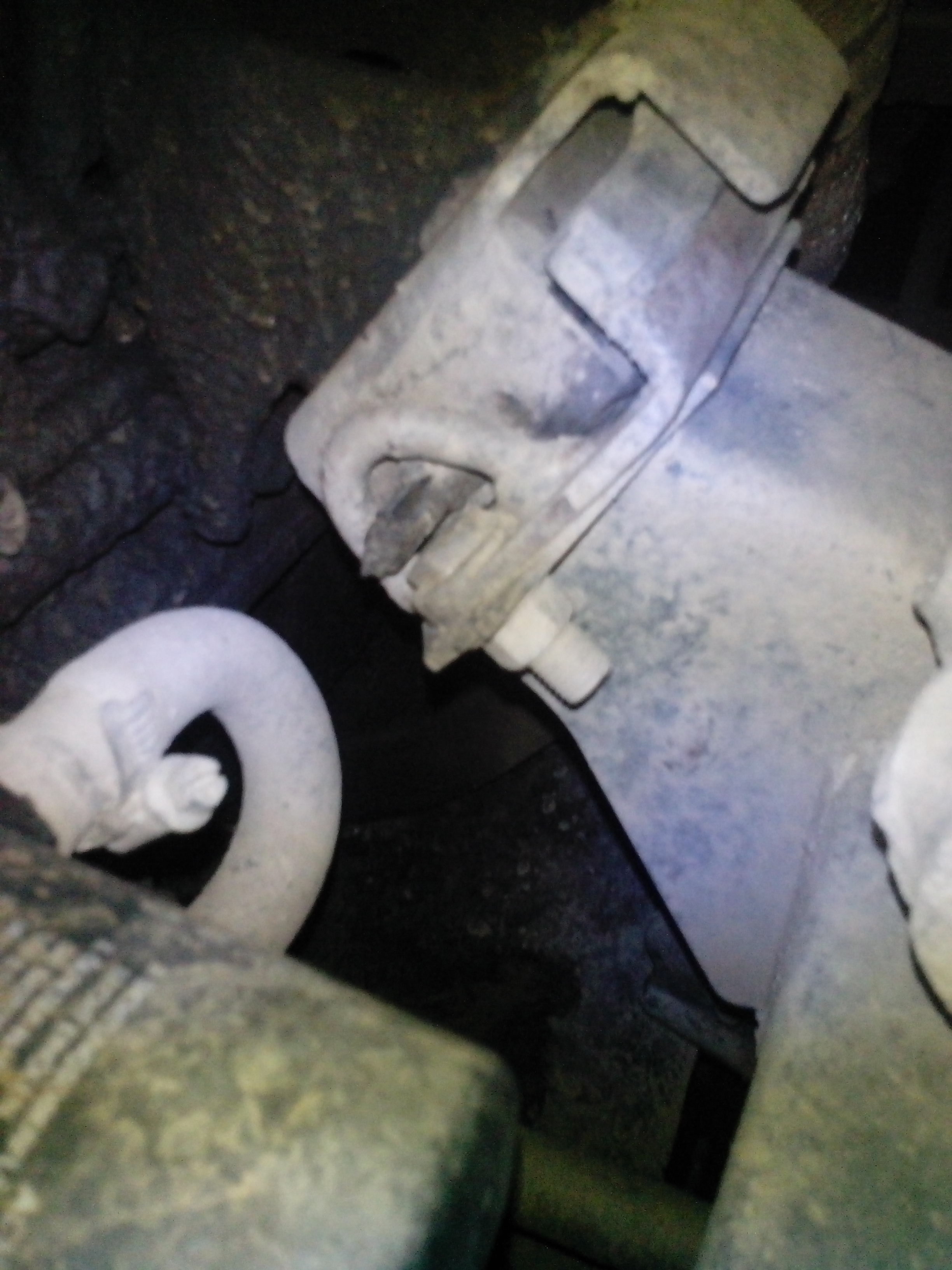

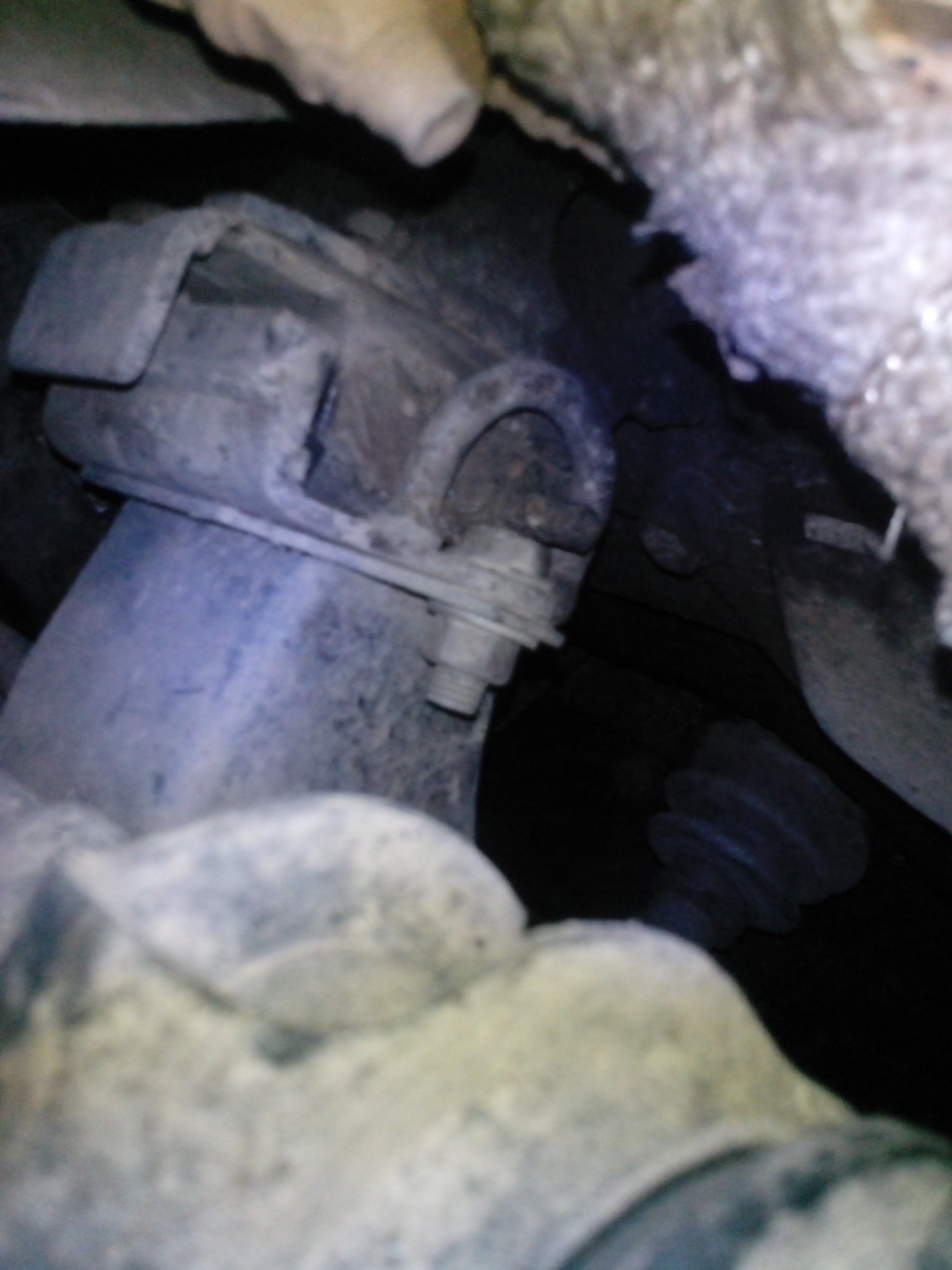

Re: Suport motor Feroza!
Am pus cateva foto. cu limitatorul pt. tampon dar din pacate nu l-am fotografiat inainte de al monta . Are o greseala pe care sa nu o faceti si voi ! Limitatorul din spate (spre volan) cuiul , este sudat prea jos si atinge surubul de prindere pe sasiu producand un zgomot ciudat inauntru . Mi-a fost lene sal dau jos ajustund-ul cu tehnologul (un ciocan mai greu) ; acum nu mai produce vibratia decat pe greu cu 1 . Trebuie sudat cuiul mai sus cu 2-3 mm !IMG_20140104_194259.thumb.jpg.10cc37942c5f348896994358c5eb4bd1.jpgIMG_20140104_194435.thumb.jpg.5026b6702128aa36e10da1edd8b88257.jpg
