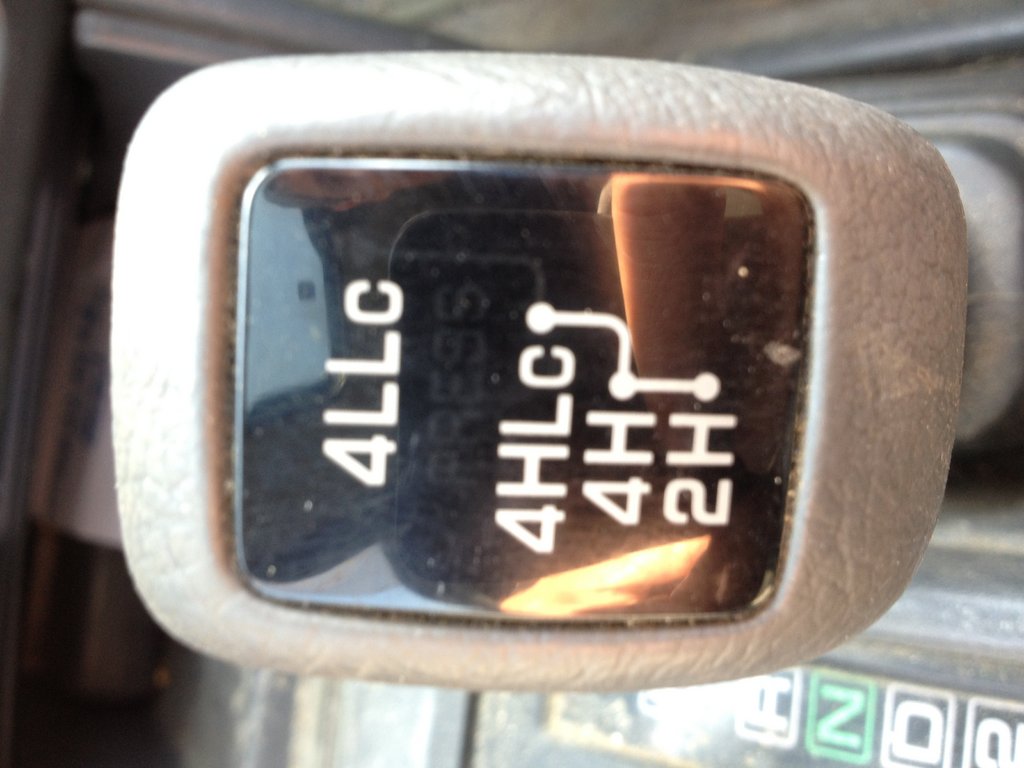

adresavlad Postat Mai 12, 2013 Partajează Postat Mai 12, 2013 (editat) Vă salut pe toți și revin (eu, novicele) cu două întrebări relativ la fotografiile de mai jos: 1. Indicatorul distanței totale parcurse este în kilometri sau mile? Mie mi se pare a fi kilometri din cele scrise acolo, dar vreau să mă asigur. 2. Mașina are super select? Pe schimbător apare acel „PRESS” și „4LLc”, dar fără indicatorul liniei albe care să conducă de la „4HLc” la „4LLc”. Sper să nu vă supărați de aceste întrebări și să aveți răbdare cu mine... Mulțumesc anticipat! Editat Mai 12, 2013 de Astral Viața asta e moartă; avem nevoie de una nouă. Eu cred că am găsit-o! Link spre comentariu Distribuie pe alte site-uri Alte opțiuni partajare...
Alex4x4 Postat Mai 12, 2013 Partajează Postat Mai 12, 2013 Re: Kilometraj la engleză și super select La mine indicatorul distantei totale parcurse este in mile. Fa o proba cu un GPS sau cu 2 borne kilometrice si vezi exact ce si cum. Cat despre cutia de transfer: da,ai SuperSelect! Pajero fara superselect are pe maneta cutiei de transfer doar 2H-4H-4L. La superselect poti schimba din 2H in 4H pana la 100km/h in mers (4H= 4x4 fara diferential central blocat, puterea este transmisa puntii care are mai putina aderenta). Mitsubishi Pajero SWB 1993 2.8 Do not go where the path may lead , go instead where there is no path and leave a trail Link spre comentariu Distribuie pe alte site-uri Alte opțiuni partajare...
adresavlad Postat Mai 12, 2013 Autor Partajează Postat Mai 12, 2013 Re: Kilometraj la engleză și super select Mulțumesc frumos Alex4x4! 1. În ceea ce privește kilometrajul, m-a derutat faptul că atât deasupra contorului distanței totale, cât și sub contorul distanței resetabile scrie „km”. 2. Îmi poți explica care este diferența dintre 4H, 4HLc și 4LLc? Ideea este că în fiecare zi eu trebuie să cobor o pantă care are o înclinație foarte mare, și mă deranjează să țin mașina numai din frână; chiar dacă pun cutia pe 2, tot prinde viteză mare iar drumul este chiar accidentat. Oare cum este mai bine să procedez în situația asta? Oare butonul „A/T MODE” are ceva de-a face cu asta? Acesta din urmă ce acționează? Mulțumesc anticipat! Viața asta e moartă; avem nevoie de una nouă. Eu cred că am găsit-o! Link spre comentariu Distribuie pe alte site-uri Alte opțiuni partajare...
Alex4x4 Postat Mai 12, 2013 Partajează Postat Mai 12, 2013 Re: Kilometraj la engleză și super select Sa o luam pe rand: 1. Cutia de transfer-> ai pe ea 4 pozitii , mai exact: 2H: cel mai recomandat pentru asfalt, masina are tractiune spate 4H: se cupleaza fata, dar diferentialul central este liber, asta insemnand ca in functie de aderenta pe care o are masina si de tipul de teren pe care rulezi, diferentialul va transmite diferit tractiunea la punti(fata-spate) : 50-50,70-30, etc. Eu ti-l recomand atunci cand mergi prin oras si e zapada, forestier usor, etc. Din 2H in 4H poti cupla in mers la viteza de pana in 100km/h. 4HlC: Rapoartele in cutia de transfer sunt aceleasi, puntea fata ramane cuplata, doar ca acum ai si diferentialul central blocat. Asta inseamna ca masina va transmite egal puterea puntilor fata-spate (50-50). Nu e recomandata folosirea pe suprafetele cu aderenta deoarece poti rupe diferentialul central. (Deci nu pe asfalt, pietris,etc). Il poti folosii atunci cand nu ai nevoie de reductii, dar ai nevoie de putere egal distribuita fata-spate (ex: zapada, drum cu putin noroi, etc). Pentru a cupla din 4H in 4HlC e recomandat sa fii pe loc, cu masina scoasa din viteza. 4LlC: Diferentialul central ramane blocat, puntea fata ramane cuplata, doar ca acum ai cuplat reductorul. Ce inseamna asta? Inseamna ca ai mai mult cuplu la roata, dar viteza de rotatie mai mica. In reductor (4LlC) o sa prinzi maxim 50km/h dar o sa poti sa urci mai usor diverse pante, o sa ai frana de motor mult mai accentuata, etc. Poti folosi treapta asta la off-road in general (orice tip de teren fara aderenta). Nu e recomandat, la fel ca la 4HlC, sa rulezi pe teren cu aderenta, exista acelasi risc. 2.Cutia de viteze-> ai si pe ea mai multe pozitii (o sa iti dau detalii despre ultimele 2): P R N D 2: masina pleaca de pe loc in viteza 1 si schimba doar pana intr-a doua. Deci o sa ai doar 2 viteze : 1 si 2. In pozitia asta o sa ai frana de motor doar in viteza a 2-a, deci poti folosi 2 atunci cand nu vrei ca masina sa-ti schimbe a 3-a sau atunci cand ai de coborat o panta foarte lunga dar putin abrupta si nu vrei sa folosesti frana de picior. Astfel o sa ai frana de motor intr-a doua, adica pe la 40km/h (aproximez, nu am incercat) L: ai doar viteza 1, o folosesti la pante pe care vrei sa le urci doar intr-a intaia sau cand ai de coborat o panta mai abrupta si nu vrei sa folosesti frana de picior, ca in exemplul dat de tine. Cat despre butonul A/T Mode, are 3 pozitii: Normal (mijloc) : cutia de viteze se comporta normal Power(sus): Cutia schimba mai sus, e mai sportiva putin. Nu te astepta sa se transforme in Porsche. Hold(jos): E recomandat sa-l folosesti iarna, MASINA PLEACA DE PE LOC in viteza a 2-a daca esti in Drive. Ai cuplu la roata foarte mic la plecarea de pe loc, astfel incat sa nu rupa aderenta pe zapada. De asemenea, masina schimba la turatii mai mici. (Uneori il folosesc in oras sau pe drumuri nationale, consuma o idee mai putin) Cam asta e tot, daca ai si alte intrebari le astept! O zi buna! 1 Mitsubishi Pajero SWB 1993 2.8 Do not go where the path may lead , go instead where there is no path and leave a trail Link spre comentariu Distribuie pe alte site-uri Alte opțiuni partajare...
adresavlad Postat Mai 12, 2013 Autor Partajează Postat Mai 12, 2013 Re: Kilometraj la engleză și super select Să trăiești veșnic Alex4x4!!! Chiar acum mă duc să dau o tură și am să încerc coborârea cu L. Cineva îmi spusese că este periculos să fac asta pentru că se poate rupe diferențialul, dar se pare că de fapt era vorba despre 4HLc și 4LLc... Am să revin cu impresii. Viața asta e moartă; avem nevoie de una nouă. Eu cred că am găsit-o! Link spre comentariu Distribuie pe alte site-uri Alte opțiuni partajare...
Alex4x4 Postat Mai 12, 2013 Partajează Postat Mai 12, 2013 Re: Kilometraj la engleză și super select Daca incerci in 2H (la cutia de transfer) coborarea in L(la cutia de viteze) nu o sa ai rezultate spectaculoase pentru ca nu esti in reductor si, in functie de cat de alunecos e terenul poate fi si putin periculos( in 2H si frana de motor, franeaza doar rotile spate). Iti recomand sa incerci combinatia 4LLC cu L, asta e maximul in materie de frana de motor pe care il poate scoate masina:grin: Mitsubishi Pajero SWB 1993 2.8 Do not go where the path may lead , go instead where there is no path and leave a trail Link spre comentariu Distribuie pe alte site-uri Alte opțiuni partajare...

adresavlad Postat Mai 12, 2013 Autor Partajează Postat Mai 12, 2013 Re: Kilometraj la engleză și super select Sunt puțin derutat: Alex4x4 a spus că „Daca incerci in 2H (la cutia de transfer) coborarea in L(la cutia de viteze) nu o sa ai rezultate spectaculoase pentru ca nu esti in reductor si, in functie de cat de alunecos e terenul poate fi si putin periculos( in 2H si frana de motor, franeaza doar rotile spate). Iti recomand sa incerci combinatia 4LLC cu L, asta e maximul in materie de frana de motor pe care il poate scoate masina” iar doctoru' a spus că „Daca panta pe o ai de coborat este din asfalt sau aderenta si cuprinde si serpentine, nu folosi greul si nici sa nu blochezi centralul... cobori doar cu treapta 1 si cu tractiune spate.” Sunt informații contradictorii.... De unde sau cum se poate conduce în modul over-drive? Off topic? Alex4x4, fotografia de la avatar este prelucrată, sau așa ai împușcat-o? Combinația de culori este super! Felicitări! Viața asta e moartă; avem nevoie de una nouă. Eu cred că am găsit-o! Link spre comentariu Distribuie pe alte site-uri Alte opțiuni partajare...
Alex4x4 Postat Mai 12, 2013 Partajează Postat Mai 12, 2013 Re: Kilometraj la engleză și super select Sunt puțin derutat: Alex4x4 a spus că „Daca incerci in 2H (la cutia de transfer) coborarea in L(la cutia de viteze) nu o sa ai rezultate spectaculoase pentru ca nu esti in reductor si, in functie de cat de alunecos e terenul poate fi si putin periculos( in 2H si frana de motor, franeaza doar rotile spate). Iti recomand sa incerci combinatia 4LLC cu L, asta e maximul in materie de frana de motor pe care il poate scoate masina” iar doctoru' a spus că „Daca panta pe o ai de coborat este din asfalt sau aderenta si cuprinde si serpentine, nu folosi greul si nici sa nu blochezi centralul... cobori doar cu treapta 1 si cu tractiune spate.” Sunt informații contradictorii.... De unde sau cum se poate conduce în modul over-drive? Off topic? Alex4x4, fotografia de la avatar este prelucrată, sau așa ai împușcat-o? Combinația de culori este super! Felicitări! Ai dreptate, e putin derutant, dar se refera la 2 tipuri diferite de suprafata de rulare: Teren alunecos : aici poti folosi frana de motor in cea mai buna combinatie, mai exact in 4LLC cu L la cutia de viteze deoarece, indiferent daca sunt serpentine sau nu, nu ai riscul sa rupi nimic, nefiind suprafata aderenta. Asfalt (suprafata aderenta): aici e periculos sa folosesti 4LLC cu L in coborare daca sunt serpentine pentru ca exista riscul ca rotile fata si spate sa tinda sa se invarta cu turatii diferite si astfel sa rupa diferentialul central. Sper ca nu am fost prea ambiguu, ideea principala e ca daca nu esti pe asfalt sau alta suprafata aderenta, poti sa folosesti frana de motor in reductor (4LLC). Daca esti pe suprafata aderenta si ai serpentine sau o curba oricat ar fi de usoara e riscant sa cobori cu diferentialul central blocat asa ca e recomandat sa fii in 4H sau 2H. O seara buna in continuare! Mitsubishi Pajero SWB 1993 2.8 Do not go where the path may lead , go instead where there is no path and leave a trail Link spre comentariu Distribuie pe alte site-uri Alte opțiuni partajare...

adresavlad Postat Mai 12, 2013 Autor Partajează Postat Mai 12, 2013 Re: Kilometraj la engleză și super select Okay; încep să mă dumiresc. În cazul meu este teren TARE, dar fără serpentine; oricum nu cred că rulez cu mai mult de 5km/h. Așa că îmi imaginez că pot încerca combinația 4LLc cu L. De unde sau cum se poate conduce în modul over-drive? Fotografia de la avatar este mai bună decât cea pe care ai trimis-o spre exemplificare: albul de la Niva lipsește și unghiul este mult mai în ton cu spiritul fotografiei. Felicitări! Viața asta e moartă; avem nevoie de una nouă. Eu cred că am găsit-o! Link spre comentariu Distribuie pe alte site-uri Alte opțiuni partajare...
Alex4x4 Postat Mai 12, 2013 Partajează Postat Mai 12, 2013 Re: Kilometraj la engleză și super select Okay; încep să mă dumiresc. În cazul meu este teren TARE, dar fără serpentine; oricum nu cred că rulez cu mai mult de 5km/h. Așa că îmi imaginez că pot încerca combinația 4LLc cu L. De unde sau cum se poate conduce în modul over-drive? Fotografia de la avatar este mai bună decât cea pe care ai trimis-o spre exemplificare: albul de la Niva lipsește și unghiul este mult mai în ton cu spiritul fotografiei. Felicitări! Atat timp cat in bord nu ai aprins becul de O/D OFF si cat timp poti trece peste 100-110km/h modul over-drive este pornit, asa cum consider ca este normal. Pe maneta schimbatorului de viteze sub butonul pe care trebuie sa-l apesi ca sa schimbi dintr-o pozitie in alta a manetei, ai un buton mic si rotund. Acela este switch-ul de la O/D. Poti sa incerci sa te joci cu el la viteze putin mai mari ca sa iti dai seama cam ce face. P.S: am gasit si poza respectiva. Mitsubishi Pajero SWB 1993 2.8 Do not go where the path may lead , go instead where there is no path and leave a trail Link spre comentariu Distribuie pe alte site-uri Alte opțiuni partajare...
