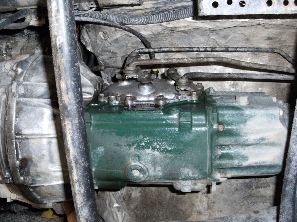

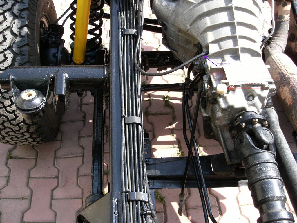

Nu cred ca numarul acela este seria cutiei(tipul cutiei). In functie de tipul cutiei seria se afla pe stinga sau pe dreapta. 1651371199_pozeaugust2011089.thumb.jpg.8cafc13fc39039dd4092e6469473422f.jpg597320285_Picture2010221.thumb.jpg.9cac0361d5f443ed5c2c05e99686a147.jpg Daca ai cutie cu carcasa din fonta, cum este cea verde atinci seria ei este pe partea stinga iar daca este cu carcasa din aluminiu cum este cea din poza 2 atunci seria este in dreapta in zona busonului de umplere. Cea verde are o placuta din aluminiu (cu seria si tipul ) nituita chiar sub capacul timoneriei .

Carcasa cutiei de viteze este din aluminiu.
Pe partea dreapta, tot ce am vazut scris:
27900200.90
12328020.0171740000002247

Nu mai trebuie sa te uiti, in al doilea sir de cifre spune ce cutie ai primele trei 123 inseamna W123(adica cobra) iar pe la mijloc vezi 717.400 adica tipul cutiei. Este o cutie Getrag 717.400. Pe Google gasesti multe informatii despre modelul asta.
