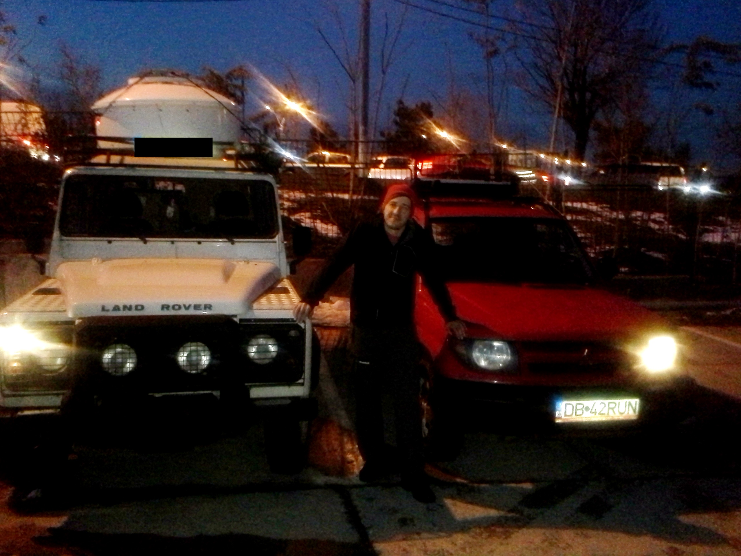

hcampian Postat Noiembrie 30, 2013 Partajează Postat Noiembrie 30, 2013 Re: Intrebari defender Am ramas ieri la Defenderul 110 de la servici (2007 2.4 Td5), fara semnalizari si avarii si, dupa o mica evaluare, am constatat ca e defect releul de semnalizare (am detectat ca e cel de sus din dreapta in cutia de sigurante - m-am intalnit cu alti colegi si am probat de la Defender-ul lor). Am avut o mica disputa cu cei ce se ocupa de parcul auto, eu doream sa cumpar unul de undeva - eram prin Constanta, ei mi-au spus ca nu se gaseste, trebuie comandat si e foarte scump, sa merg asa 550 km cat am avut de facut. Intrebarea si curiozitatea mea e daca releul ala cu 5 pini intr-adevar e ceva dedicat sau chiar aveam sansa sa-l iau de la ceva piese auto, fiind ceva universal si cam cat costa unul - nu l-am gasit dupa modelul masinii pe site-uri gen unixauto sau autokarma. Ca pana la urma am mers asa fara semnalizare, inclusiv traversat Bucurestiul de 2 ori.... M-am simtit si eu cocalar pentru o zi :fk In alta ordine de idei, e interesant pe autostrada cu o antena imensa pe portbagaj si cu Michelin-uri XZL la 130 km/h, nu prea te mai intelegi cu colegul din dreapta.... Ca bonus pun o poza cu Landul de la servici si Mitsubishi-ul de acasa, ambele chioare de o pozitie, facuta seara cu telefonul la intoarcere, ca prea imi placea cum arata Defenderul cu antena aia deasupra si am zis sa am o poza cu amandoua impreuna Link spre comentariu Distribuie pe alte site-uri Alte opțiuni partajare...
