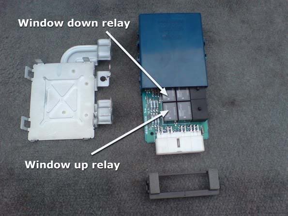

Cleo Postat Mai 31, 2013 Partajează Postat Mai 31, 2013 Re: motoras geam spate Da-l jos,desfa tot mecanismul si curata-l sa fie luna apoi reunge-l cu vaselina. De obicei se blocheaza din cauza mizeriei ,totodata verifica si releele.Cred ca motorasele de la celelalte geamuri sunt la fel cu cel din spate. Oricum, sa il dai jos si sa il pui la loc e o durere in partea dorso ventrala :grin: Daca pot sa te ajut privitor la manual ,spune-mi si o sa incerc sa te ajut. Spor la treaba si bafta ! Relee: Uite si un link ,poate te ajuta : http://www.hiluxsurf.co.uk/showthread.php?t=30271 1 Sunt roman si ca roman ma socot buricul pamantului.Ca daca n-as fi roman n-as fi nimic.Nu ma pot imagina francez, englez,german,adica nu pot extrapola substanta spiritului meu la alt neam.Sunt roman prin vocatie,ca altfel nu pot sa ies. Link spre comentariu Distribuie pe alte site-uri Alte opțiuni partajare...
