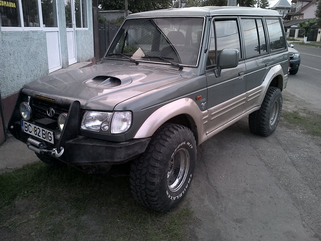

ghostface Postat Mai 31, 2013 Partajează Postat Mai 31, 2013 (editat) salutare tuturor! deoarece am modificat calutul diesel prin liftarea caroseriei fata de sasiu si inlocuirea rotilor cu renumitele 33x12.5MT, am nevoie si de ceva putere/cuplu in plus...pt asta m-am gandit in prima faza sa ii inlocuiesc actualele grupuri ale caror rapoarte sunt 4.875 cu unele mai bune de la pajero sau galloper(cele de 5.2 sau cele pe care le are martin de 5.4 pe galloper)-pt a mai ajuta putin ambreiajul; in acest moment intrebarile mele sunt legate de adaptarea puntilor de pajero: necesita modificari? ce modificari? la grupul fata la pajero stiu ca planetarele sunt actionate vacumatic(la galloper fiind mecanic-mrluri)cum se rezolva ? ; merg inlocuite doar pinioanele si mecanica din grupuri pastrand carcasele originale ale grupurilor de pe galloper? exista grupuri spate de pajero cu raport 5.2 fara blocant? orice informatie / parere sunt binevenite! multam !! o poza cu "fraierul":grin: Editat Mai 31, 2013 de ghostface "don't get scared, be prepared for the worst" frontera pregatita de razboi Link spre comentariu Distribuie pe alte site-uri Alte opțiuni partajare...
