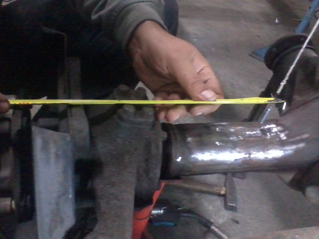

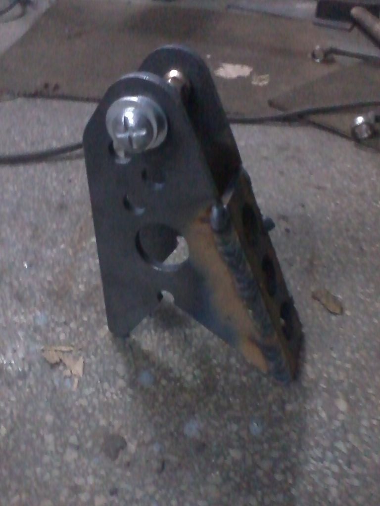

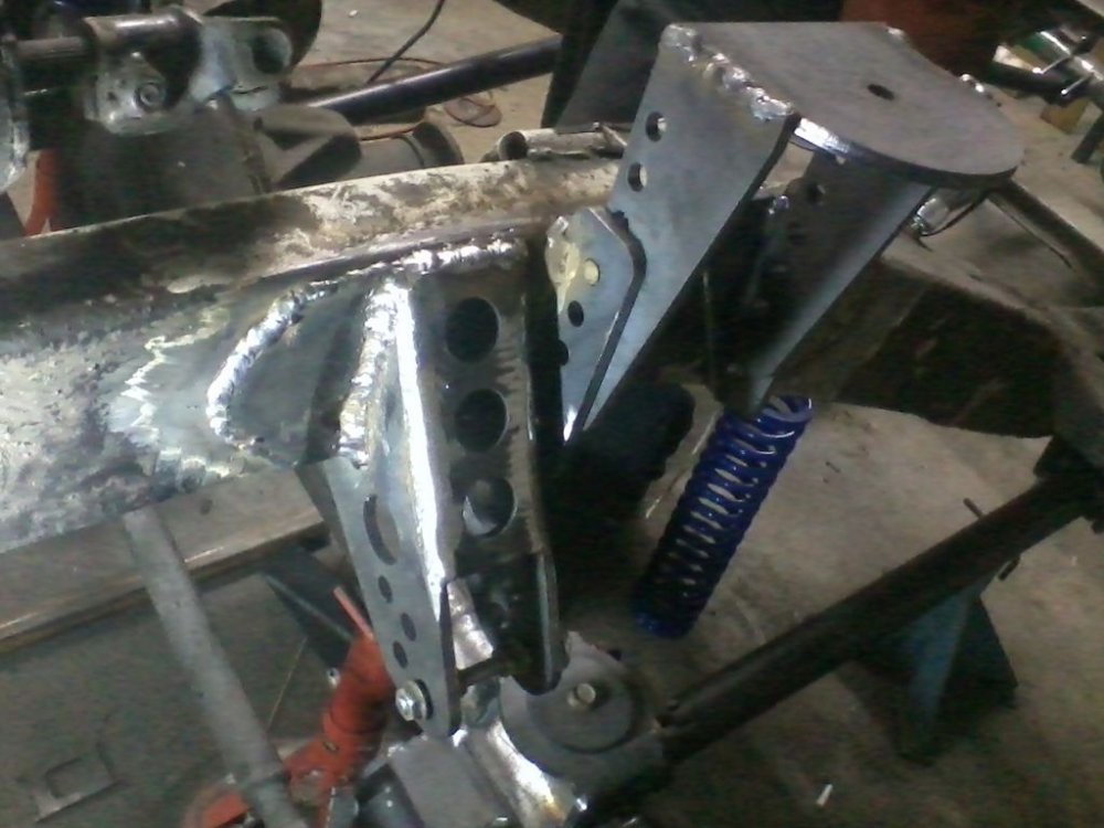

cos Postat Septembrie 14, 2013 Partajează Postat Septembrie 14, 2013 Re: 4link spate la sam Daca polizezi sudura implicit se pierde si un oarecare procent de grosime , care grosime intodeauna conteaza ... Intre cele doua placi semiluna nu pui si capace ? ... sa fim corecti pana la capat ! Nu cere nimeni sa fii impecabil si un fel de varf de gama , doar corect e destul ! Link spre comentariu Distribuie pe alte site-uri Alte opțiuni partajare...

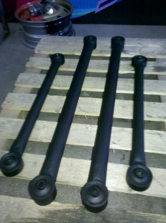

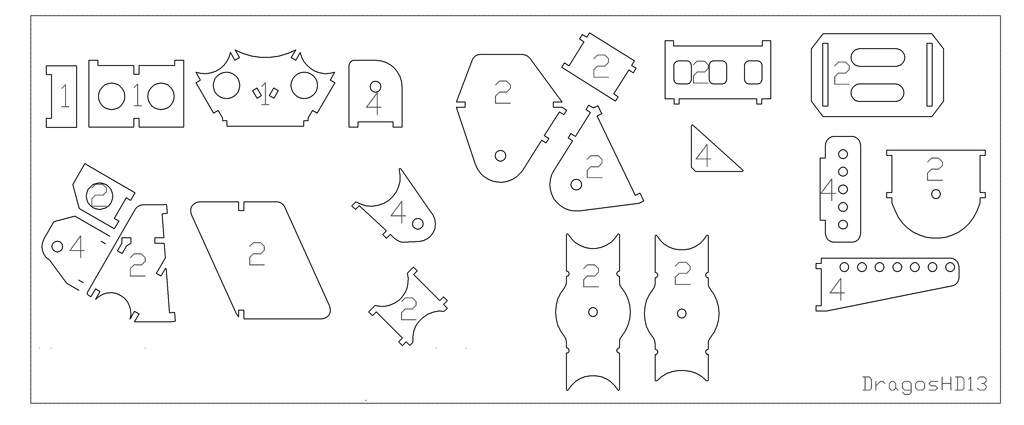

dragosd13 Postat Septembrie 25, 2013 Partajează Postat Septembrie 25, 2013 Re: 4link spate la sam Hai sa punem si pozele cu 'pretentiile' mele. Suzuki Samurai - made in Japan...perfected in my garage Link spre comentariu Distribuie pe alte site-uri Alte opțiuni partajare...

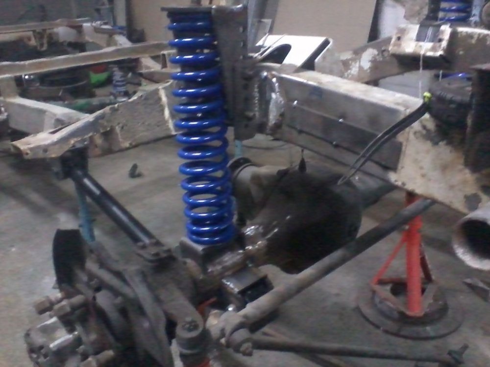

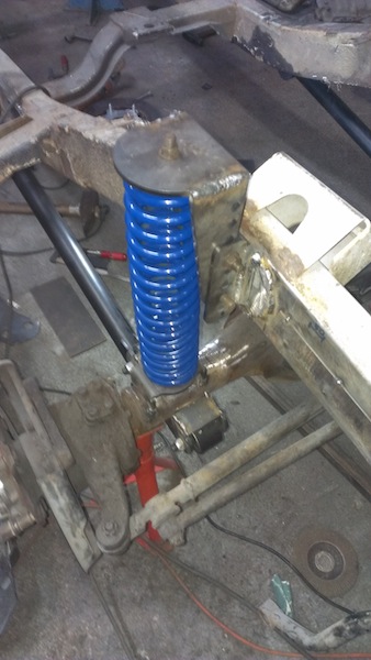

minitehnicusro Postat Septembrie 29, 2013 Autor Partajează Postat Septembrie 29, 2013 (editat) Re: 4link spate la sam am sudat si suspensia fata. Editat Septembrie 30, 2013 de minitehnicusro 3x Suzuki Jimny 1x Suzuki Samurai Dacia DoubleCab 4x4 Link spre comentariu Distribuie pe alte site-uri Alte opțiuni partajare...
minitehnicusro Postat Septembrie 29, 2013 Autor Partajează Postat Septembrie 29, 2013 Re: 4link spate la sam mai avem de rezolvat: -amortizoarele fata si spate. -bara de directie -bara panhard fata -bara stabilizatoare fata 3x Suzuki Jimny 1x Suzuki Samurai Dacia DoubleCab 4x4 Link spre comentariu Distribuie pe alte site-uri Alte opțiuni partajare...

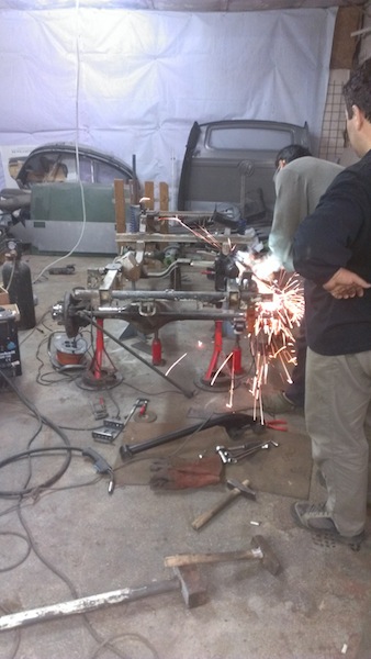

dragosd13 Postat Septembrie 29, 2013 Partajează Postat Septembrie 29, 2013 Re: 4link spate la sam pana atunci adaug si eu niste poze Suzuki Samurai - made in Japan...perfected in my garage Link spre comentariu Distribuie pe alte site-uri Alte opțiuni partajare...

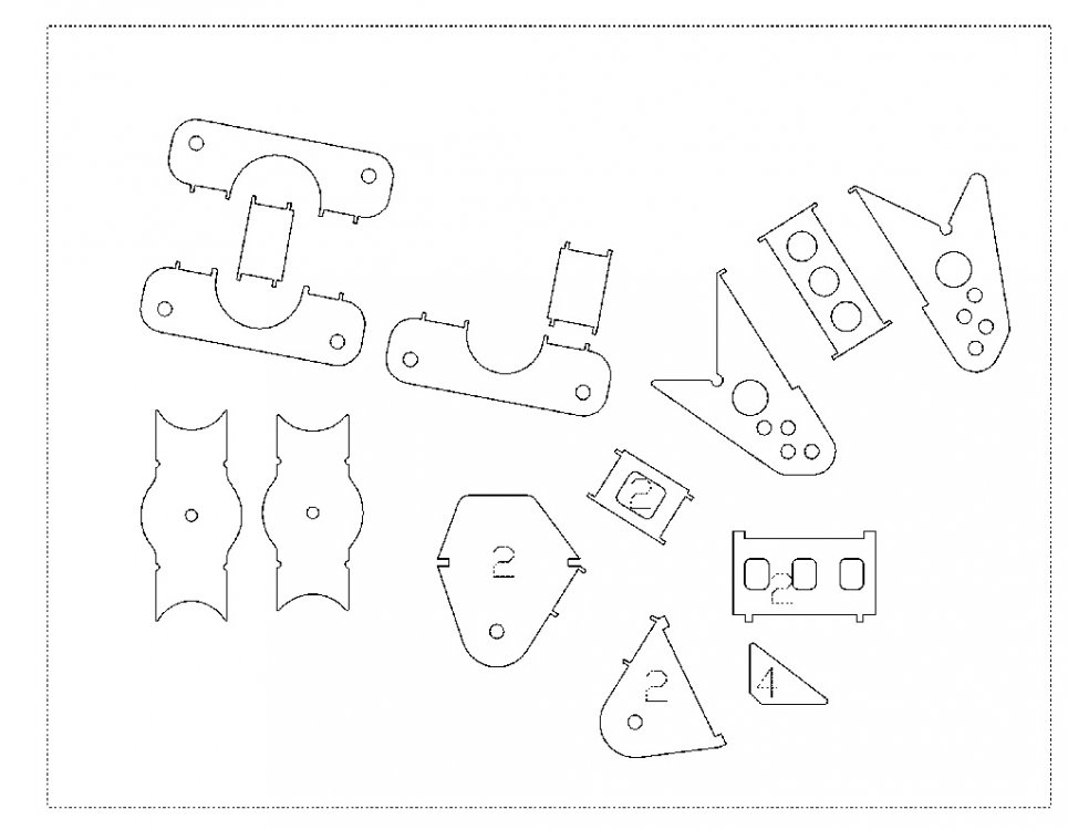

peter erno Postat Septembrie 30, 2013 Partajează Postat Septembrie 30, 2013 Re: 4link spate la sam Urmaresc cu mare interes topicul,foarte mult imi place proiectarea si dimensionarea pieselor. Ce nu-mi place ,parere personala,calitatea sudurilor. (la noi in zona din pacate nu este aparat de taiat cu laser,doar plasma.La ce pret taie la voi,si dupa lungime sau schita cad piesa?) http://modificari4x4.blogspot.ro/ relatii la tel 0723013231 peter.erno@yahoo.com Link spre comentariu Distribuie pe alte site-uri Alte opțiuni partajare...
minitehnicusro Postat Septembrie 30, 2013 Autor Partajează Postat Septembrie 30, 2013 (editat) Re: 4link spate la sam Ce nu-mi place ,parere personala,calitatea sudurilor. nici eu nu sunt foarte incantat de estetica sudurilor. La ce pret taie la voi,si dupa lungime sau schita cad piesa?) este dificil de spus. pretul este in functie de mai multi parametri: -materialul. tabla de otel, aluminu sau inox. pentru ca taie cu materialul lor -grosimea tablei -lungimea de taiere -timpul de taiere -numarul de strapungeri -diversi alti parametri. de exemplu raportul dintre diametrul gaurilor si grosimea tablei. eu tai acolo de 3 ani si am invatat cum sa optimizez proiectarea ca sa minimizez costurile la laser. trimit pe mail desenele in format dwg si primesc cotatia de pret. o piesa mai complexa dupa ce o desenez in mai multe proiectii, in functie de procedeul de fabricatie o descompun in parti componente. pentru fiecare componenta trebuie un desen separat si un desfasurator cu numele desenelor, grosima tablei si numarul de bucati. pentru piesele care se indoaie la abkant trebuie tinut cont si de grosimea materialului si de ce cutite au la altelier. Editat Septembrie 30, 2013 de minitehnicusro 3x Suzuki Jimny 1x Suzuki Samurai Dacia DoubleCab 4x4 Link spre comentariu Distribuie pe alte site-uri Alte opțiuni partajare...

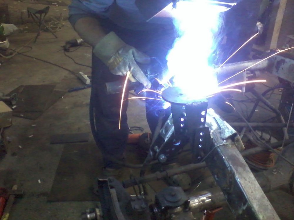

dragosd13 Postat Septembrie 30, 2013 Partajează Postat Septembrie 30, 2013 (editat) Re: 4link spate la sam nici eu nu sunt foarte incantat de estetica sudurilor. E las' ca daca eu sunt multumit asta conteaza :) calitatea sudurii nu este ideala din cauza mai multor factori: un aparat de 'home use', sarma de sudura cu rezerve la calitate, variatie a curentului, etc. inainte de sablare o sa retusam cu discul de polizat si aspectul comercial o sa apara. (a se vedea prinderea panhardului pe sasiu) Editat Septembrie 30, 2013 de dragosd13 Suzuki Samurai - made in Japan...perfected in my garage Link spre comentariu Distribuie pe alte site-uri Alte opțiuni partajare...
silus Postat Septembrie 30, 2013 Partajează Postat Septembrie 30, 2013 Re: 4link spate la sam fff frumos lucrat, vad ca ati o ales sa pastrati puntile acolo unde le-a pus japonezul, corect? Link spre comentariu Distribuie pe alte site-uri Alte opțiuni partajare...
dragosd13 Postat Septembrie 30, 2013 Partajează Postat Septembrie 30, 2013 Re: 4link spate la sam ala e planul...nu stiu daca sunt la mm dar pe acolo Suzuki Samurai - made in Japan...perfected in my garage Link spre comentariu Distribuie pe alte site-uri Alte opțiuni partajare...
peter erno Postat Octombrie 1, 2013 Partajează Postat Octombrie 1, 2013 Re: 4link spate la sam ala e planul...nu stiu daca sunt la mm dar pe acolo Cu seful de santier Minitehnicusro ,cred ca e la zecimi... Sunt curios la arcuri cat se comprima dupa montarea cabinei si a motorului http://modificari4x4.blogspot.ro/ relatii la tel 0723013231 peter.erno@yahoo.com Link spre comentariu Distribuie pe alte site-uri Alte opțiuni partajare...
minitehnicusro Postat Octombrie 1, 2013 Autor Partajează Postat Octombrie 1, 2013 (editat) Re: 4link spate la sam Cu seful de santier Minitehnicusro ,cred ca e la zecimi... sasiul de sam are niste tolerante de te doare capul. dupa 20 de ani este stramb de-abinelea. este cam dificil sa scoti prinderile la milimetru. de la inceput am acceptat tolerante de +/- 2,5mm. Sunt curios la arcuri cat se comprima dupa montarea cabinei si a motorului am estimat incarcarile pe roata la 300kg pentru fata si 200kg pt spate. noi avem 4 arcuri de 180lbs, dar vom folosi doua pentru fata si vom cumpara altele mai moi pentru spate. pana acum eram convins ca vor fi de 160lbs/inch. s-ar putea sa trebuiasca de 140lbs/inch. arcurile au 355mm in stare destinsa, permit o cursa de max 220-225mm si dupa incarcare ar trebui sa se comprime fata cu 95mm si spatele 70mm daca-s arcuri de 160 lbs/in sau 80mm daca-s arcuri de 140lbs/in. cum va fi in realitate nici noi nu stim. probabil ca anul asta prin decembrie vom da ture prin cartier. Editat Octombrie 1, 2013 de minitehnicusro 3x Suzuki Jimny 1x Suzuki Samurai Dacia DoubleCab 4x4 Link spre comentariu Distribuie pe alte site-uri Alte opțiuni partajare...

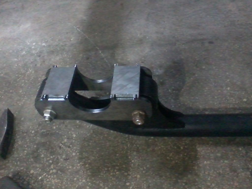

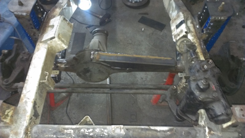

adi200100 Postat Octombrie 1, 2013 Partajează Postat Octombrie 1, 2013 Re: 4link spate la sam sasiul de sam are niste tolerante de te doare capul. dupa 20 de ani este stramb de-abinelea. este cam dificil sa scoti prinderile la milimetru. de la inceput am acceptat tolerante de +/- 2,5mm. ...si daca se simte toleranta in mers dati si voi cate un tendon (unul de sus si unul de jos) jos si-l faceti reglabil. :)). se poate pune si ceva poze cu prinderea pe sasiu??? apropo: daca e sa muti si puntile care ar fi distanta pentru care merita sa faci efortul asta....un minim si un maxim Suzuki Samurai 1.3i 1991 Mai bine ingrasat de bere, decat cocosat de munca !!! Link spre comentariu Distribuie pe alte site-uri Alte opțiuni partajare...
dragosd13 Postat Octombrie 1, 2013 Partajează Postat Octombrie 1, 2013 Re: 4link spate la sam ce anume prindere vrei sa vezi? tendoane, arcuri, amortizoare? Suzuki Samurai - made in Japan...perfected in my garage Link spre comentariu Distribuie pe alte site-uri Alte opțiuni partajare...
minitehnicusro Postat Octombrie 1, 2013 Autor Partajează Postat Octombrie 1, 2013 (editat) Re: 4link spate la sam ...si daca se simte toleranta in mers dati si voi cate un tendon (unul de sus si unul de jos) jos si-l faceti reglabil. :)). se pot face tendoane reglabile, dar nu merita efortul. daca e sa muti si puntile care ar fi distanta pentru care merita sa faci efortul asta....un minim si un maxim puntea spate daca o muti, trebuie sa iei rezervorul in portbagaj. puntea fata daca o muti trebuie sa schimbi caseta cu una cu pitmanul in fata sau sa lungesti sasiul. pentru citva cm nu prea merita deranjul. 10 cm in spate si 15 cm in fata ar fi minimul. daca tin io minte, la samuraiul lui tcmihai s-a mutat puntea spate cu 15cm si puntea fata cu vreo 22cm. mi-ar place sa mesteresc la un samurai LWB. :x se poate pune si ceva poze cu prinderea pe sasiu??? Editat Octombrie 1, 2013 de minitehnicusro 3x Suzuki Jimny 1x Suzuki Samurai Dacia DoubleCab 4x4 Link spre comentariu Distribuie pe alte site-uri Alte opțiuni partajare...
adi200100 Postat Octombrie 1, 2013 Partajează Postat Octombrie 1, 2013 (editat) Re: 4link spate la sam prinderea tendonului mare din spate pe sasiu....de preferabil foto de pe masina. "pentru citva cm nu prea merita deranjul. 10 cm in spate si 15 cm in fata ar fi minimul. " si care e maximul fara sa muti rezervorul si sa schimbi caseta......eventual doar modificat curbura aripi??? Editat Octombrie 1, 2013 de adi200100 Suzuki Samurai 1.3i 1991 Mai bine ingrasat de bere, decat cocosat de munca !!! Link spre comentariu Distribuie pe alte site-uri Alte opțiuni partajare...

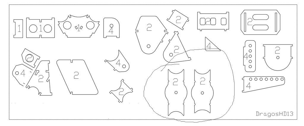

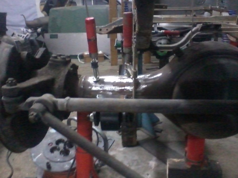

adi200100 Postat Octombrie 25, 2013 Partajează Postat Octombrie 25, 2013 Re: 4link spate la sam ...de ce sunt diferiti suportii de pe punte ai arcului Suzuki Samurai 1.3i 1991 Mai bine ingrasat de bere, decat cocosat de munca !!! Link spre comentariu Distribuie pe alte site-uri Alte opțiuni partajare...
minitehnicusro Postat Octombrie 25, 2013 Autor Partajează Postat Octombrie 25, 2013 (editat) Re: 4link spate la sam ...de ce sunt diferiti suportii de pe punte ai arcului care suporti? care punte? Editat Octombrie 25, 2013 de minitehnicusro 3x Suzuki Jimny 1x Suzuki Samurai Dacia DoubleCab 4x4 Link spre comentariu Distribuie pe alte site-uri Alte opțiuni partajare...
adi200100 Postat Octombrie 25, 2013 Partajează Postat Octombrie 25, 2013 Re: 4link spate la sam cele incercuite Suzuki Samurai 1.3i 1991 Mai bine ingrasat de bere, decat cocosat de munca !!! Link spre comentariu Distribuie pe alte site-uri Alte opțiuni partajare...
dragosd13 Postat Octombrie 31, 2013 Partajează Postat Octombrie 31, 2013 Re: 4link spate la sam Cel mai probabil în desen apar si cele de faţă si cele de spate Suzuki Samurai - made in Japan...perfected in my garage Link spre comentariu Distribuie pe alte site-uri Alte opțiuni partajare...
adi200100 Postat Octombrie 31, 2013 Partajează Postat Octombrie 31, 2013 Re: 4link spate la sam pai intrebarea era de ce sunt unele mai inalte decat celelalte.....adica care sunt fata care spate....si de ce Suzuki Samurai 1.3i 1991 Mai bine ingrasat de bere, decat cocosat de munca !!! Link spre comentariu Distribuie pe alte site-uri Alte opțiuni partajare...
dragosd13 Postat Octombrie 31, 2013 Partajează Postat Octombrie 31, 2013 Re: 4link spate la sam Un răspuns ar fi pt că puntea pe fata e mai groasă în dreapta Suzuki Samurai - made in Japan...perfected in my garage Link spre comentariu Distribuie pe alte site-uri Alte opțiuni partajare...
minitehnicusro Postat Decembrie 3, 2013 Autor Partajează Postat Decembrie 3, 2013 Re: 4link spate la sam la puntea fata am schimbat prinderile prinderile tendoanelor pe punte ca sa facem loc la amortizoare. si am rezolvat-o cu cu cosmarul noptilor mele: bara stabilizatoare. care nu prea avea loc de bara de conexiune. din 9999 de variante am folosit una de jimny si bielete de toyota. acum e bine, urmeaza testele de flex si sudurile definitive. o sa puna d13 poze. 3x Suzuki Jimny 1x Suzuki Samurai Dacia DoubleCab 4x4 Link spre comentariu Distribuie pe alte site-uri Alte opțiuni partajare...
