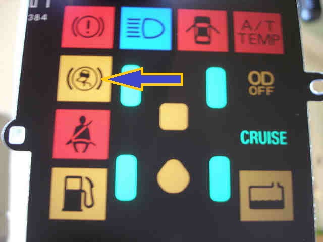

Daca masina are abs, cand pui contactul are un symbol portocaliu (cel din imagine)

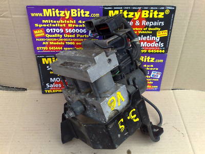

Si, in partea opusa a pompei de frana trebuie sa mai ai si unitatea asta

Multumesc Roly. La bord nu arde becul respectiv, sub capota are dispozitivul din poza 2-a, azi mi s-a reglat directia si are senzori ABS la cele 4 roti.Linga borna + exista o cutie pe a carui capac scrie ABS, o ureche era rupta si inauntru 2 relee(sigurante?),cel din mijloc lipsa( oare asa trebuie sau s-a lipit de cineva cind am izolat masina)O sa verific la dezmembrari cind o sa am timp. Multumesc din nou pt raspuns.
