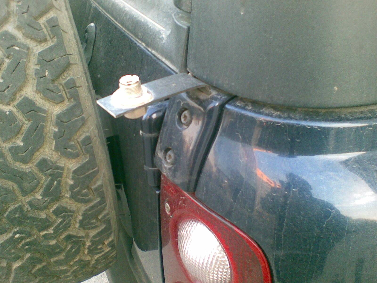

yo3hjv Postat Decembrie 10, 2013 Partajează Postat Decembrie 10, 2013 (editat) Re: Montare antena cb pe freelander 1 hardtop La Freelandez, tot hardtop, am facut o mica tablita in forma de L. Am desfacut ornamentul de plastic din dreapta - in dreptul balamalelor - de la suportul de roofrack din spate, placuta de plastic ce mascheaza suruburile de fixare, am incalzit piesa L din aluminiu si am strapuns un pic partea de sus. Am fixat latura lunga a tablitei in dreptul gaurilor de fixare a ornamentului, pe interiorul mastii; in afara iese cam 4 cm orizontal. Pe acea placuta am fixat o mufa mama cablata iar firul l-am strecurat pe langa usa. Cablul merge pana in fata, intre scaune unde puneam statia. Fiind acoperis de plastic, nu deranjeaza antena CB. Alta modificare a fost inlocuirea antenei stock, furata prin smulgere, cu una pentru banda de VHF (radioamatorisme). Asta a fost simpla dar a presupus modificarea mufei de pe radiocasetofon cu un BNC caci pe cablul de antena, pentru compatibilitate, este o mufa BNC si nu mufa aceea cretina de aparat de radio auto. Si asta e o varianta, putandu-se monta o antena mai scurta de CB cu un diplexer care permite conectarea antenei CB si la statie si la radiocasetofon, simultan. Daca nu s-a efectuat lucrarea si sugestia este interesanta, o sa fac niste poze maine si le voi posta. Adrian LE Am facut o poza care descrie consola respectiva. Editat Decembrie 11, 2013 de yo3hjv Link spre comentariu Distribuie pe alte site-uri Alte opțiuni partajare...
