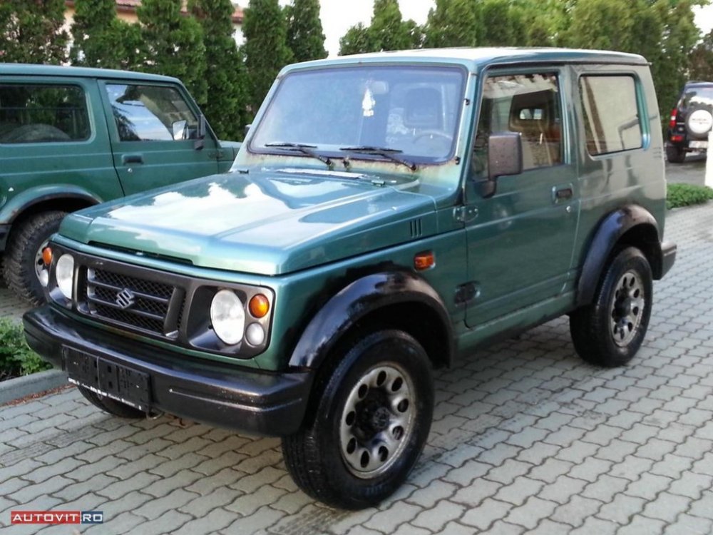

Dupa indelungi cautari prin mai multe unghere (de internet) ale Europei dupa un Samurai pe elicoidale, norocul mi-a suras in acest weekend, cand un domn caruia i se promisese deja Samuraiul SJ80 a pus ochii in curtea vanzatorului pe un Jimny de 5500 de Euro (foarte fatoasa masina, croame s.a.m.d.) si a plecat fara Samurai.
Zis si facut m-am suit duminica noapte in trenul de Arad si ieri seara Samuraiul a fost parcat in fata casei mele.
Este un van verde an de fabricatie 1998 cum il vedeti si in poza facuta de vanzator.
Masina nu arata deocamdata foarte comercial, are overfenderele fata zdrente de rugina, coltul dreapta spate ruginit, si ceva rugina pe rama inferioara a parbrizului.
In rest podelele sunt neatise si nu are alte urme majore de rugina, vopseaua este originala si in stare buna, masina nu a fost lovita si nu cred ca a vazut mai mult decat un drum pietruit in Germania, are gume de sosea din 2008 pe ea.
Mecanic si motor functioneaza ireprosabil, am venit cu ea pe roti 215 km 2WD pe uscat si 350 km 4WDH pe ploaie. Nu bate nu zgomoteste, motorul trage, am mers cu ea pe alocuri peste 100km/h in ambele moduri de tractiune. In 4WDL intra foarte greu, nu cred ca a fost folosita vreodata pe aceasta selectie. Restul se va vedea cand ne bagam nasul in ea.
Si ca sa anticipez prima intrebare care va veni: am dat 1850 de Euro pe ea.
Raspuns la a doua intrebare: masina va ramane momentan mai mult sau mai putin asa cum este, aranjata pentru inmatriculare.
