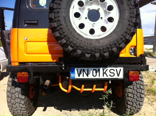

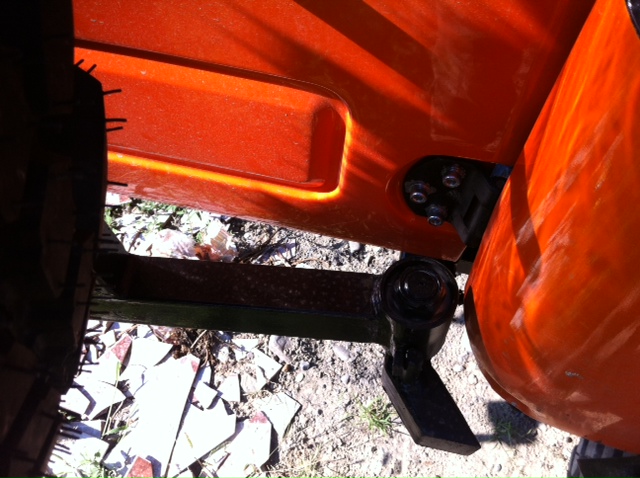

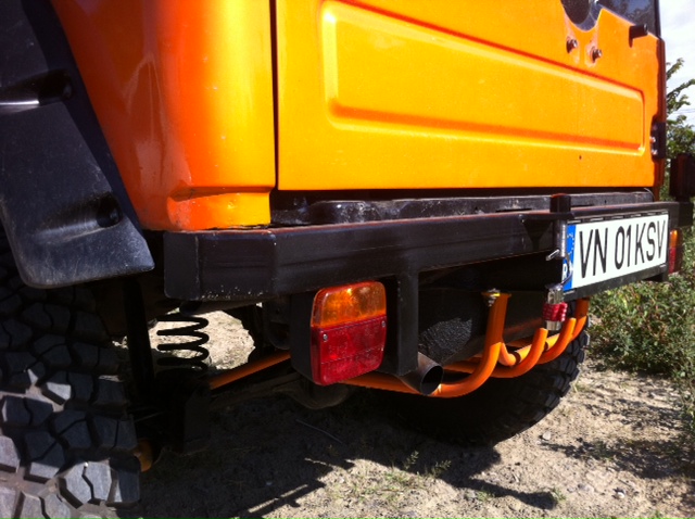

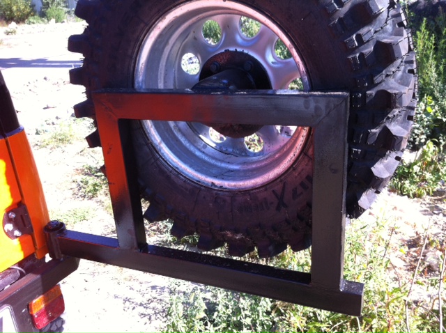

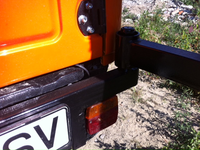

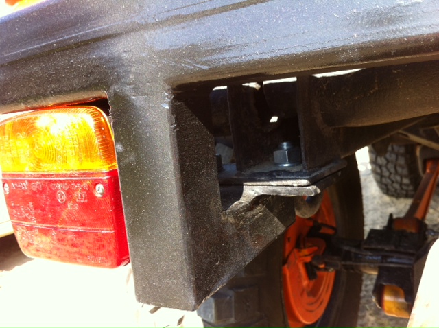

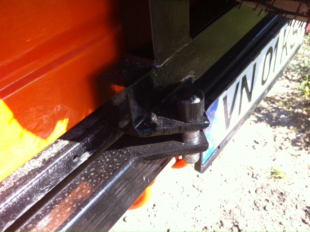

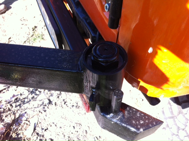

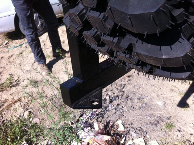

Sory pentru intarziere ... proiectul a fost montat acum 2 zile dar din motive mai deosebite ..."ficamea ".. deabia azi am reusit sa fac ceva poze sa le impartasesc !!! drept urmare
2134800276_image(2).jpeg.1effd89dce47e728db448fa07cb514f4.jpeg336322008_image(1).jpeg.2335d9dc099fa5b3b6a3feab0d3f09f8.jpegimage.jpeg.476a72f8d211ff80efa3ca380d03a3a3.jpeg1822464851_image(3).jpeg.360c552cf0dd8dc8d63c58cc4a242b75.jpeg1106477640_image(4).jpeg.1370cf9884d148f5364e85f2ecbbb391.jpeg1331623965_image(5).jpeg.7a6d2aa6f3b0f57f37b28355d5aa5e8f.jpeg1050011769_image(6).jpeg.b493f0e4763e7fdedba0c71e510b89c7.jpeg311333897_image(7).jpeg.8b16bf5c7a49ca3500e12b69b1990754.jpeg410574146_image(8).jpeg.47c8a4c37020ff1c0009913e11470090.jpeg
Sistemul de blocare .. ieftin simplu si bun ...iar cu vibratiile si jocul rezolv problema cu un tampot de cauciuc intre suport si bara aproape de boltul de inchidere !! bara si suportul au o greutate de 18 kg deci zic eu ca e usor !!

Dupa indelungate cautari am gasit si modelul de bala ma , multumita unui alt impatimit al coclaurilor .... Si pentru ca o imagine face cat 1000 de cuvinte va atasez si linkul magic cu idei pentru cine doreste !!
http://4x4planet.ro/2011/07/07/balama-pentru-suport-roata-de-rezerva/
Ramane dilema cu patatul celalalt al bratului ??????????

Am primit cateva mesaje de la colegi in care ma rugau sa postez ceva opinii si sfaturi la sfarsit de lucrare , drep urmare :
1. Ce va puneti in cap incercati si testati ... nu va luati dupa opinii contrare ideilor voastre !!
2. Fata de pozele postate s-a mai adaugat un tampon de cauciuc (BricoStore tampon de usa conic cu surub ) intre suportul de roata si bara , in spatele pinului de inchidere a suportului ; astfel am eliminat vibratiile si jocul dintre suport si bara
3. Daca aveti meseriasi in metal si strungari de prima clasa cum ama avut eu noroc sa am , atunci proiectele voastre sunt pe maini bune
Ca proiect merita facut numai pentru faptul ca scapi de uzura balamalelor usii din spate si mai da si un aspect foarte frumos al spatelui ....mai ales ca Samurai e cam "taiat cu toporul la spate "
