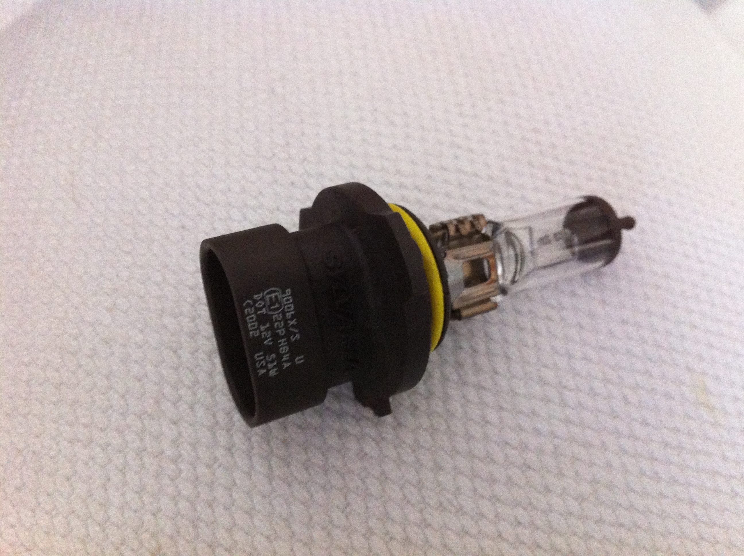

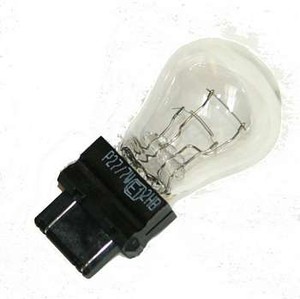

buhu Postat Iunie 18, 2013 Partajează Postat Iunie 18, 2013 Salut, am o intrebare catre cei care sant mai in tema ! La Jeep am la faruri si la lampile din spate becuri cu un suport diferit de cele normale H1, H4 sau H7. Pun o poza ca sa se inteleaga mai bine : Intrebare : Exista vreun adaptor sau mufe sau orice alta varianta, sa pot pune becuri normale ? http://members.chello.at/daniel.rusmir/ Link spre comentariu Distribuie pe alte site-uri Alte opțiuni partajare...
KAROLOKW Postat Iunie 18, 2013 Partajează Postat Iunie 18, 2013 Re: Becuri-Grand Cherokee 2,7 CRD Vision Salut, am o intrebare catre cei care sant mai in tema ! La Jeep am la faruri si la lampile din spate becuri cu un suport diferit de cele normale H1, H4 sau H7. Pun o poza ca sa se inteleaga mai bine : [ATTACH=CONFIG]181922[/ATTACH][ATTACH=CONFIG]181923[/ATTACH] Intrebare : Exista vreun adaptor sau mufe sau orice alta varianta, sa pot pune becuri normale ? adaptor din ce stiu nu exista dar ce am inteles ca se poate este ca suportul in care intra becul sa poata fi schimbat cu un suport pentru bec normal. si eu am aceleasi becuri ca si tine pe ZJ-ul meu cel putin ala de semnalizare e P27/7w si costa undeva intre 15 si 24 de lei bucata la o cautare pe interne gasesti si magazine on line care vand asta. legat de celalalt nu prea imi dau seama sa ma prind ce tip de bec este dar pare sa fie un HB1 si cred ca daca e asta e lafel ca la ZJ si e de 45/60W singura varianta ar fi sa schimbi tot farul dar din pacate stiu ca nu ai mai multe tipuri de far cu mai multe tipuri de soclu...poate eventual sa schimbi soclul??? Link spre comentariu Distribuie pe alte site-uri Alte opțiuni partajare...
teddybear Postat Iunie 18, 2013 Partajează Postat Iunie 18, 2013 Re: Becuri-Grand Cherokee 2,7 CRD Vision : [ATTACH=CONFIG]181922[/ATTACH] Asta arata mai degraba ca un 9005XS sau 9006XS http://www.wjjeeps.com/lamps/lamps.htm It's not a "Jeep thing" it's the real thing ....LAND ROVER ! Land Rover Owners Club Romania Link spre comentariu Distribuie pe alte site-uri Alte opțiuni partajare...

buhu Postat Iunie 18, 2013 Autor Partajează Postat Iunie 18, 2013 Re: Becuri-Grand Cherokee 2,7 CRD Vision Asta arata mai degraba ca un 9005XS sau 9006XS http://www.wjjeeps.com/lamps/lamps.htm da, e 9006XS, da m-a dispera astia cu preturile lor , am cumparat azi, gasesti doar la reprezentanta si m-a costat 19,60 € , la Toyota imi iau 6 bucati pe banii astia :hw http://members.chello.at/daniel.rusmir/ Link spre comentariu Distribuie pe alte site-uri Alte opțiuni partajare...
nstionut Postat Iunie 18, 2013 Partajează Postat Iunie 18, 2013 Re: Becuri-Grand Cherokee 2,7 CRD Vision Pe faza scurta ai hb4 iar pe faza lunga si in proiectoare hb3....pe spate e ceva cu P24 sau 27 nu mai stiu exact...pe fata mai le spune 9006 si 9005....scrie si pe becuri daca te uiti pe ele sau pe sticla de la faruri si de la proiectoare...se gasesc la preturi rezonabile nu numai pe net sau in reprezentanta Link spre comentariu Distribuie pe alte site-uri Alte opțiuni partajare...

Rohhan Postat Septembrie 8, 2013 Partajează Postat Septembrie 8, 2013 Re: Becuri-Grand Cherokee 2,7 CRD Vision salutare!! Ma bag in seama pentru ca am "experienta" la capitolul asta adica am disperat cati bani am dat pe rahaturile astea de becuri..... Faza scurta sunt HB4A in jur de 50-60 ron bucata:)....... La un moment dat n am mai vrut sa dau bani pe ele si am desfacut frumos farurile de pe masina si cu o freza micuta am facut un sant aditional ca sa se poata potrivi un bec simplu HB4 care sunt 30 setul de 2 bucati cu lumina rece alba sau albastra .... Adaptor nu exista crede ma ca am cautat solutii pina am obosit .... asa ca dac ai putin timp si vointa poti rezolva problema asta.....cel putin pe faza scurta CREDENDO VIDES Link spre comentariu Distribuie pe alte site-uri Alte opțiuni partajare...

bradnik Postat Ianuarie 6, 2014 Partajează Postat Ianuarie 6, 2014 Re: Becuri-Grand Cherokee 2,7 CRD Vision avand in vedere ca nu se gasesc becuri mai bune HB4A adica un Osram Night Breaker sau un Philips Bluevision (acum am Osram halogen si nu vad nimic noaptea pe asfalt ud) am sa incerc si eu varianta cu santul facut cu freza si sa incerc sa montez un HB4.Sper sa nu stric nimic :) Link spre comentariu Distribuie pe alte site-uri Alte opțiuni partajare...
