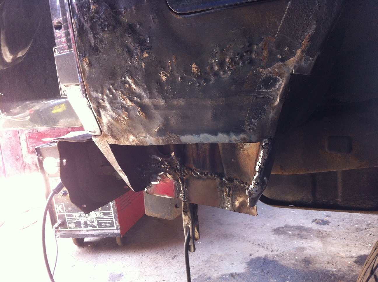

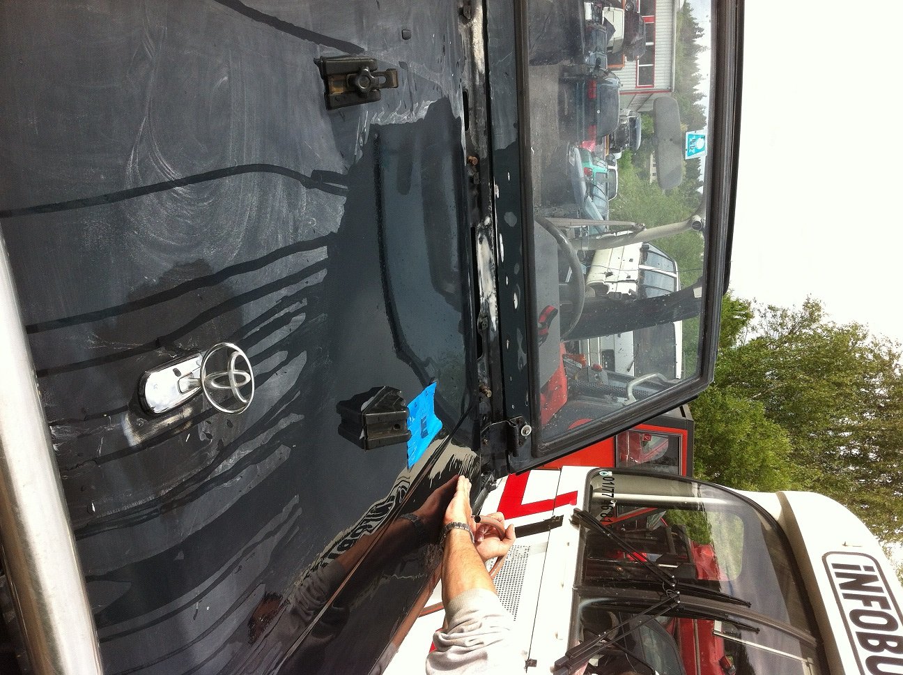

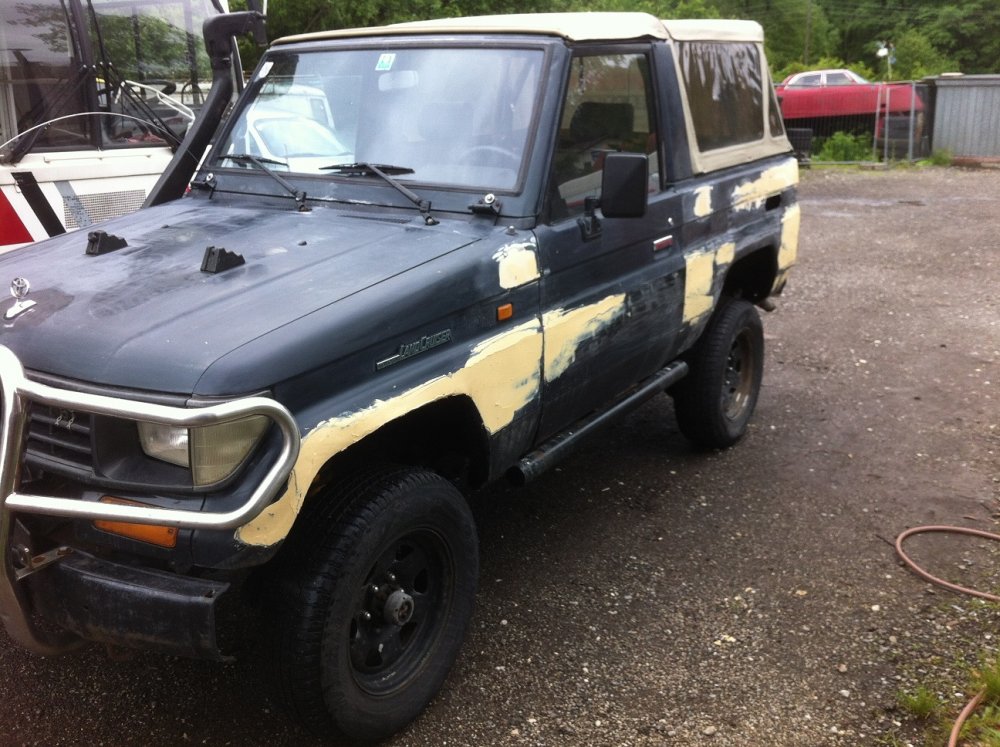

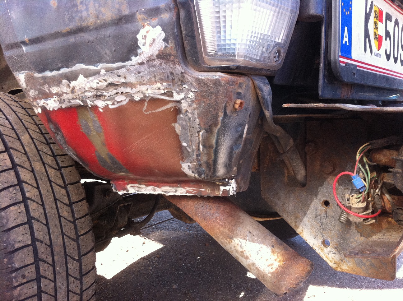

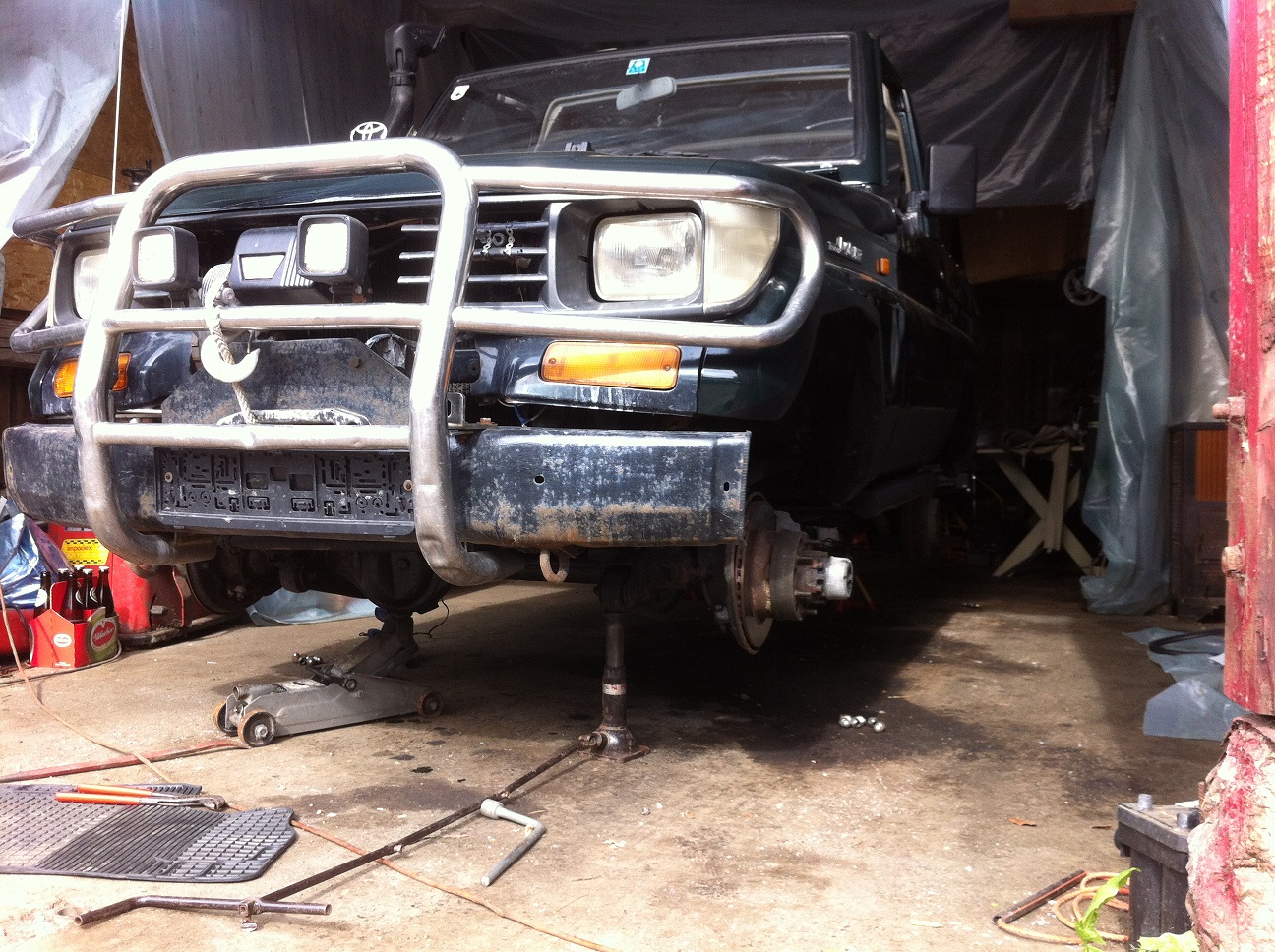

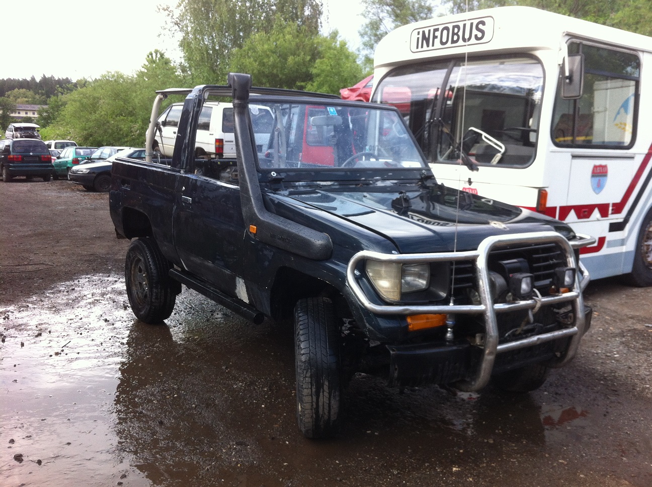

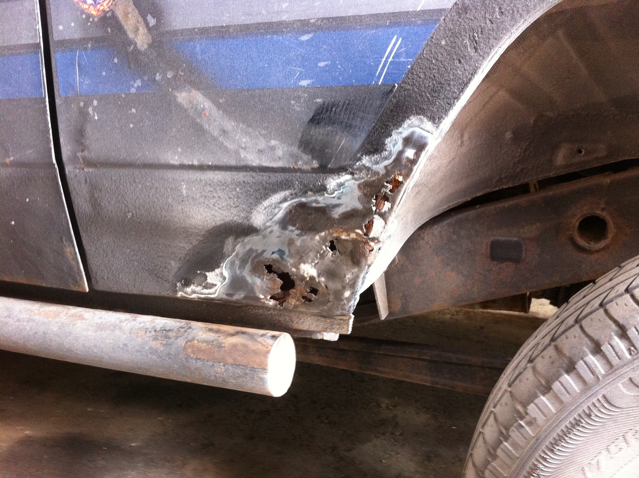

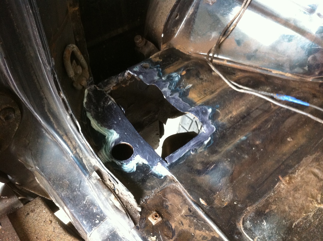

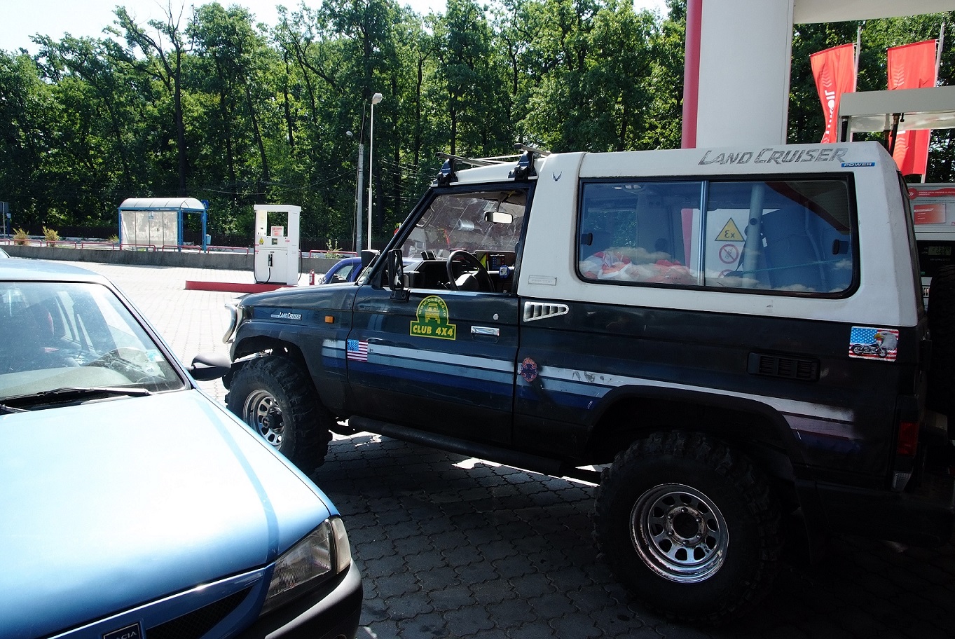

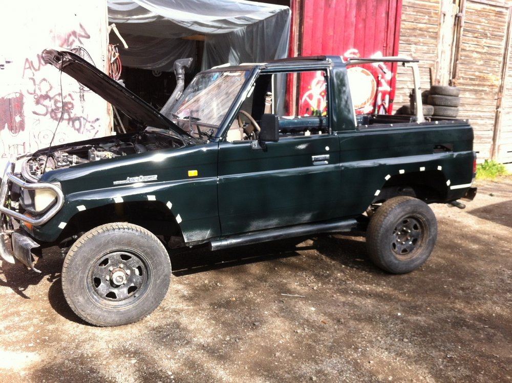

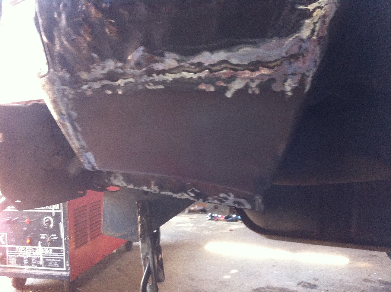

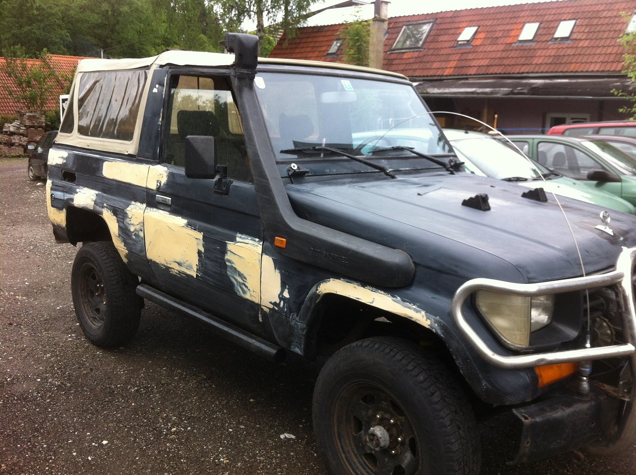

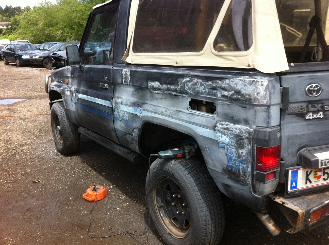

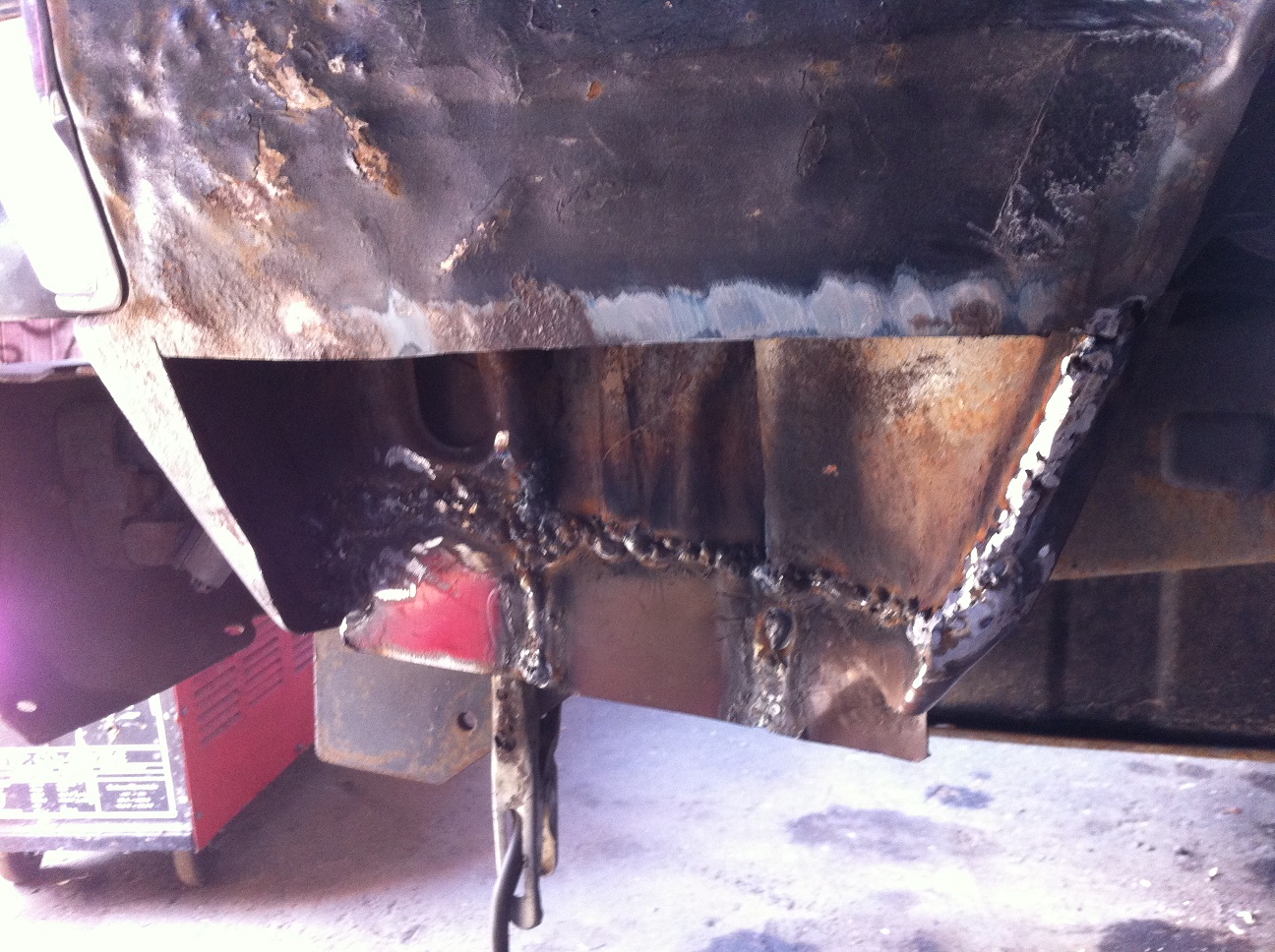

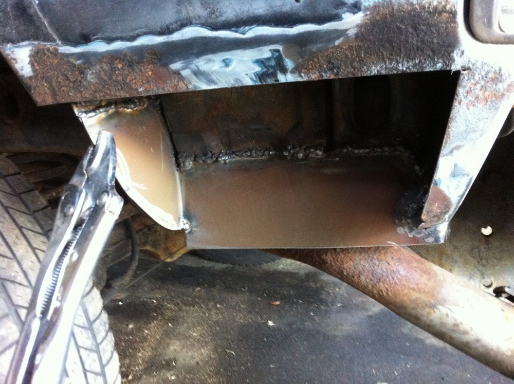

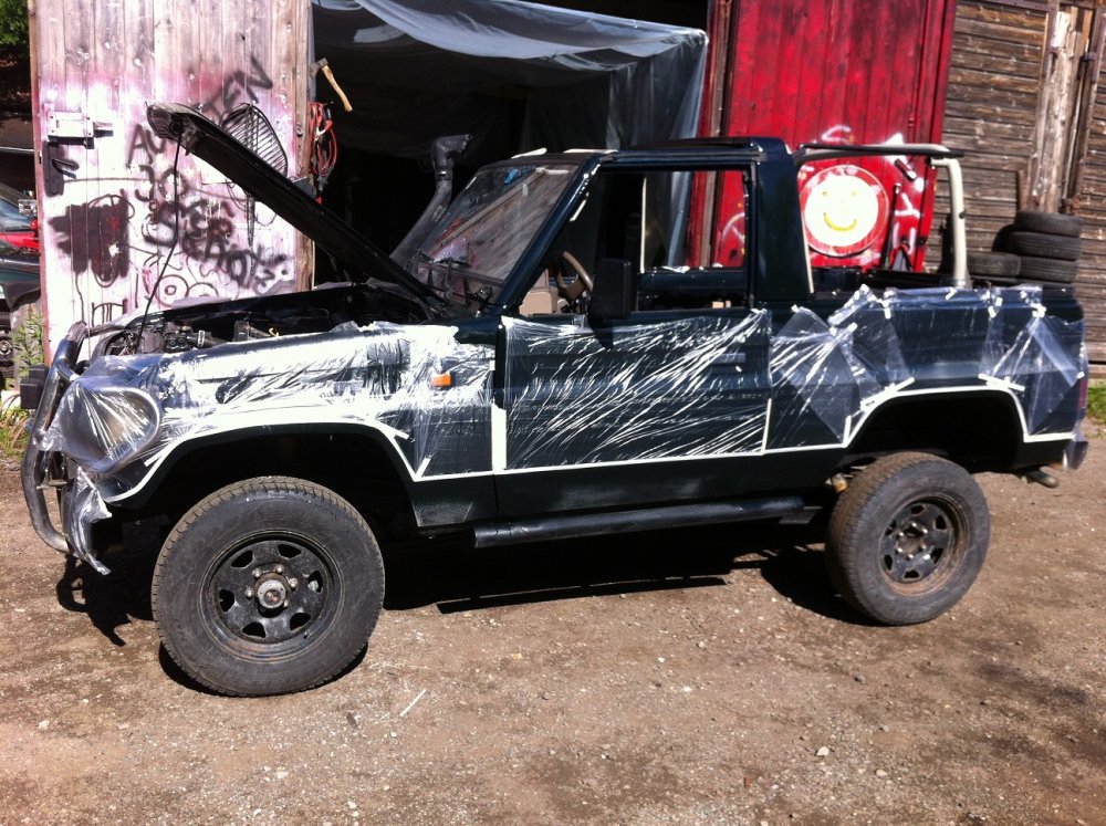

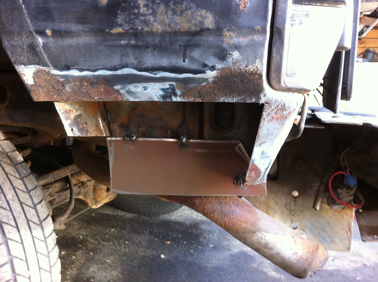

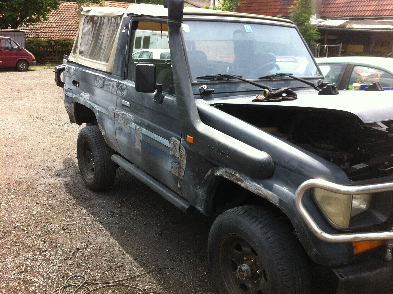

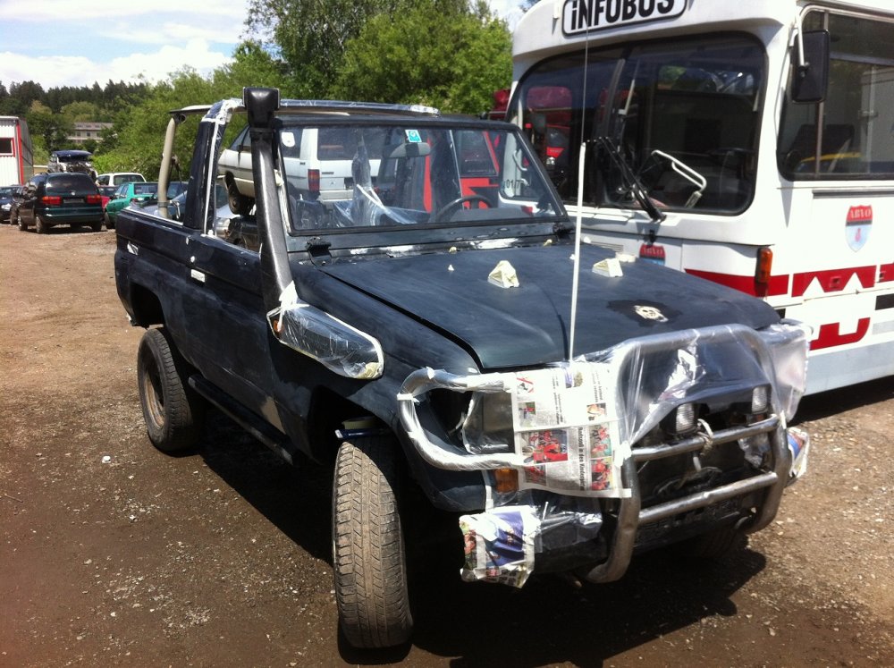

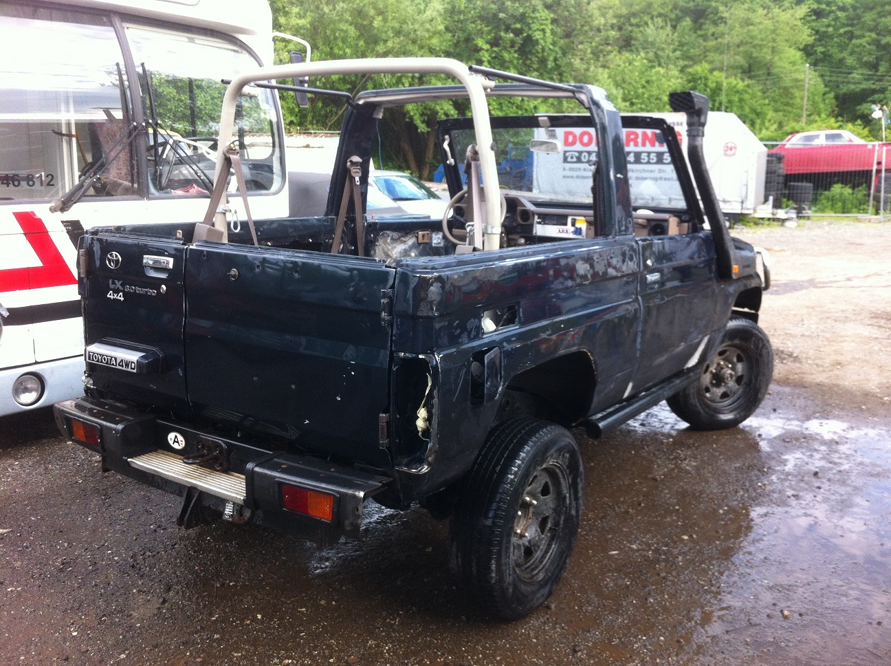

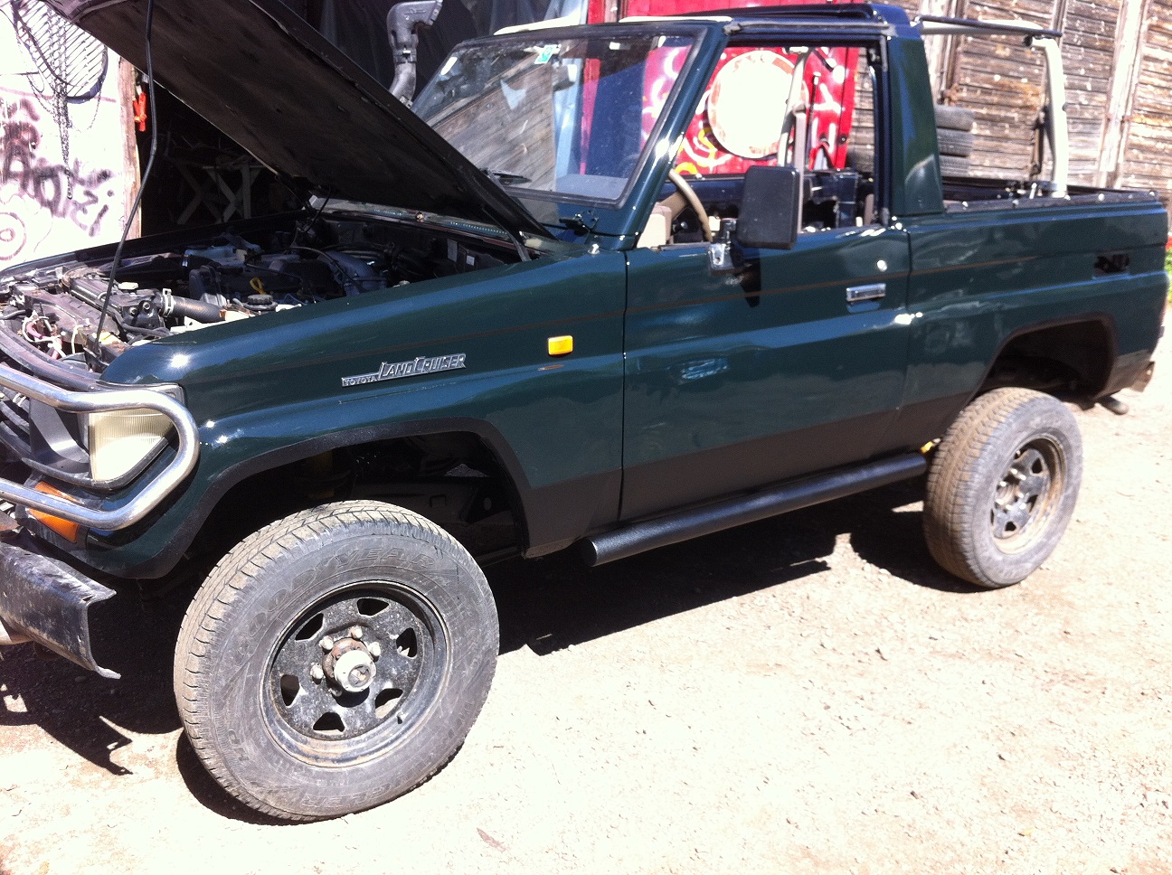

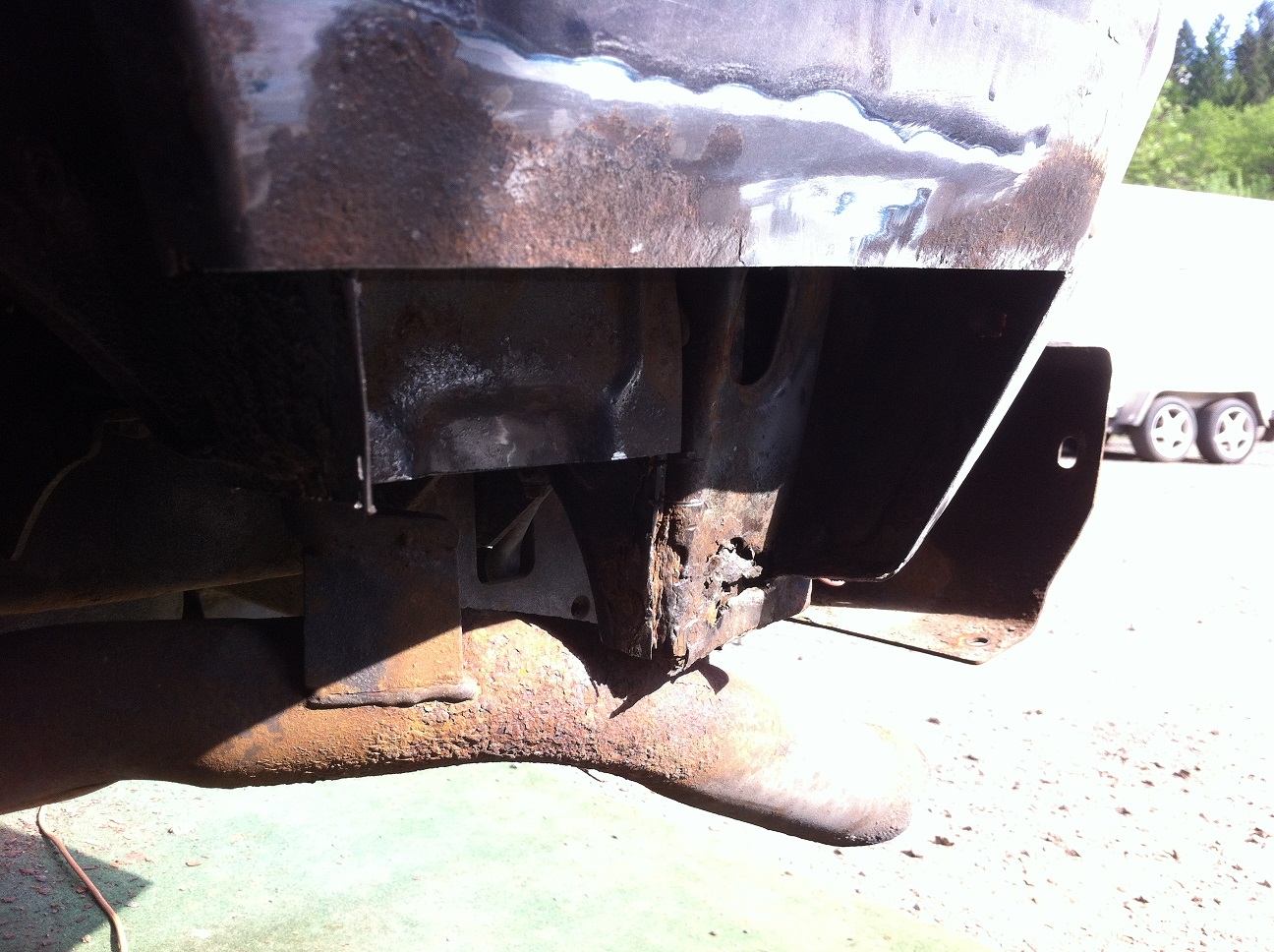

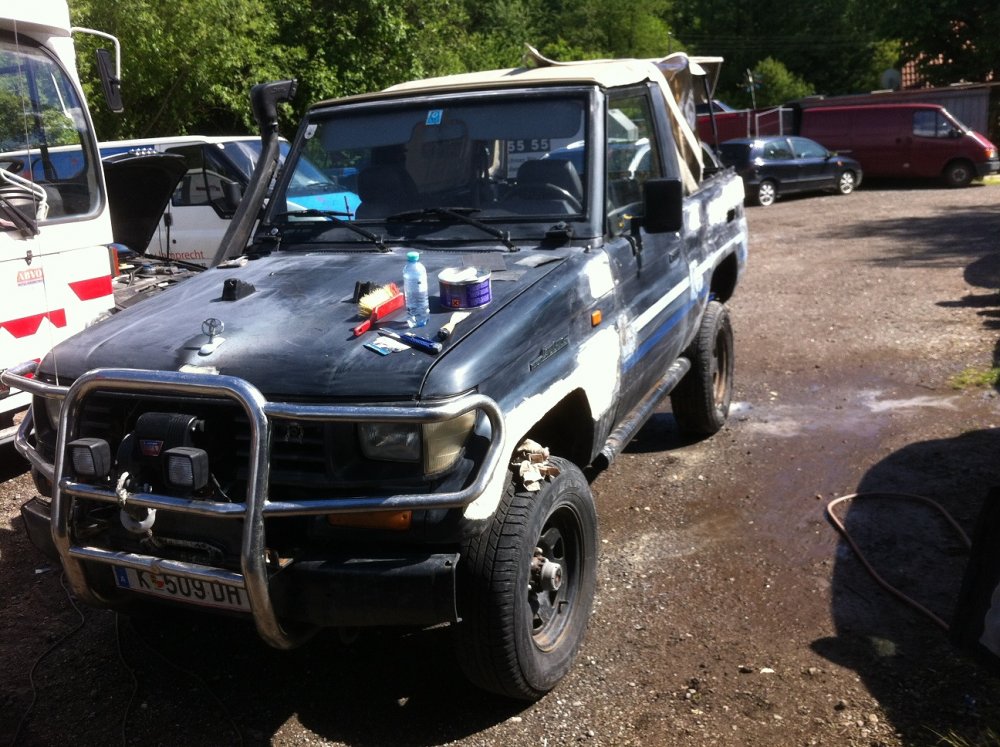

buhu Postat Iunie 18, 2013 Partajează Postat Iunie 18, 2013 (editat) Salut, Acum vreo trei saptamani , m-am pus sa schimb, pentru perioada de vara, hardtopul masinii cu softopul din dotare :grin:. Ideea era sa vad si pe unde imi curge apa in masina, intodeauna cand ploua imi era plin de apa la pedalier. Sa vedeti la ce am ajuns pana la urma ! Am facut o mica cosmetizare a masinii ! De jur imprejur masina a fost plina de lovituri si zgarieturi de pe urma concursurilor la care am participat. Din comoditate, le-am acoperit cu tot felul de abtibilduri si cu spray negru mat :wink: Ce a urmat, o sa vedeti in poze. :ft Asa a aratat la inceput : Sa nu va asteptati la o minune, dupa cum zice si titlul, e doar o cosmetizare si nu o restaurare ! Am inceput cu aripile spate , unde am dat de rugina in partea de jos .... Editat Iunie 19, 2013 de Astral http://members.chello.at/daniel.rusmir/ Link spre comentariu Distribuie pe alte site-uri Alte opțiuni partajare...

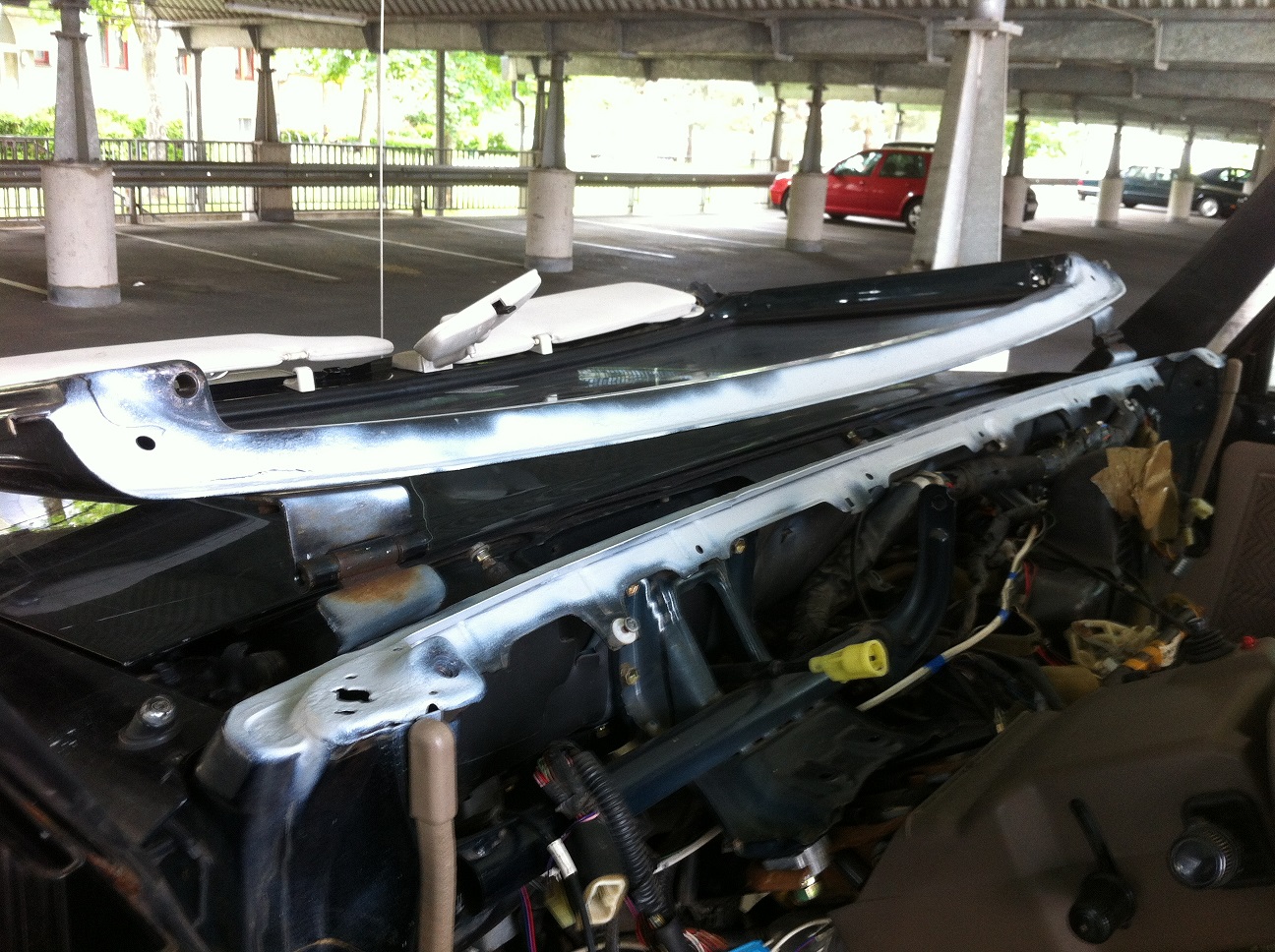

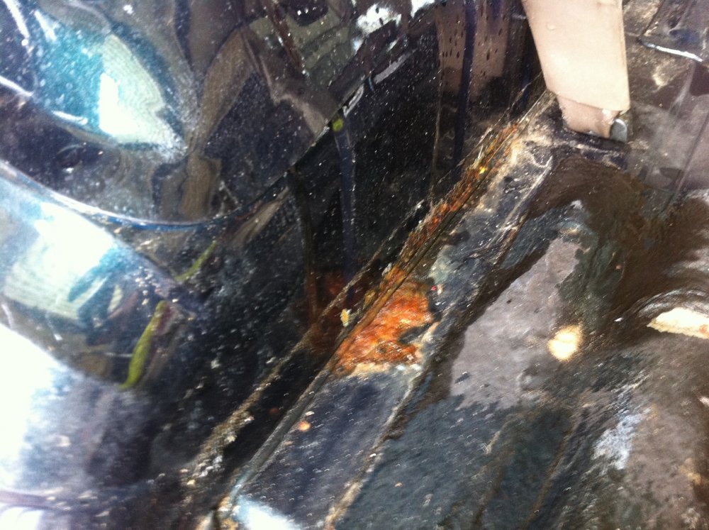

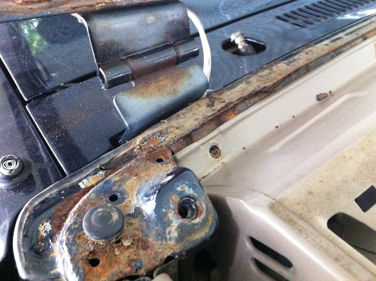

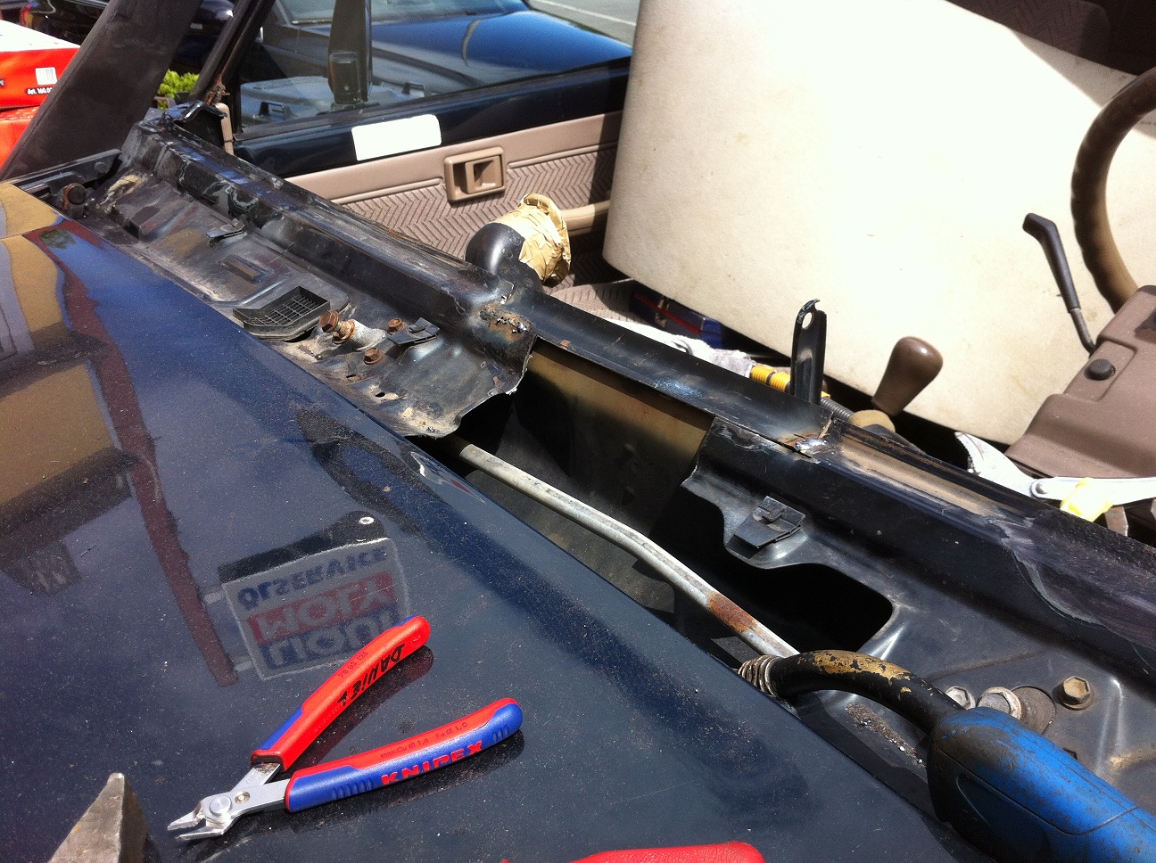

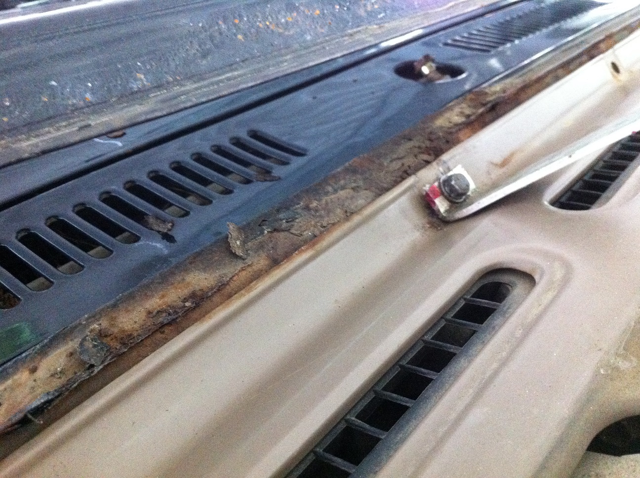

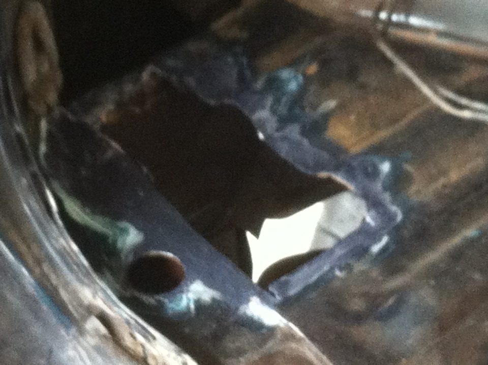

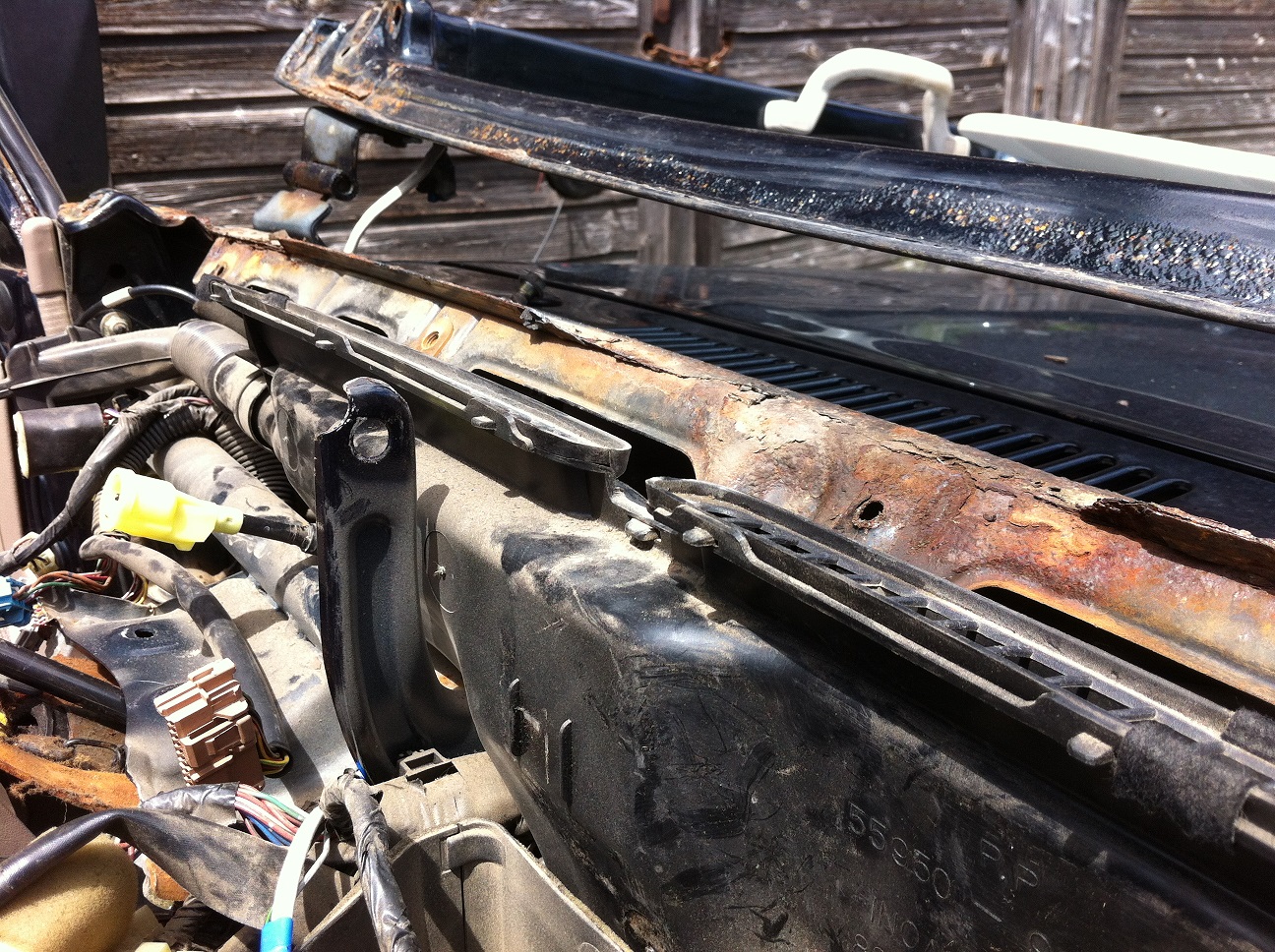

buhu Postat Iunie 18, 2013 Autor Partajează Postat Iunie 18, 2013 (editat) Re: Cosmetizare Toyota J73 am depistat si pe unde se infiltra apa in masina; sub chederul de la rama parbrizului erau doua locuri in care suportul chederului era mancat complet de rugina... Editat Iunie 19, 2013 de Astral 1 http://members.chello.at/daniel.rusmir/ Link spre comentariu Distribuie pe alte site-uri Alte opțiuni partajare...

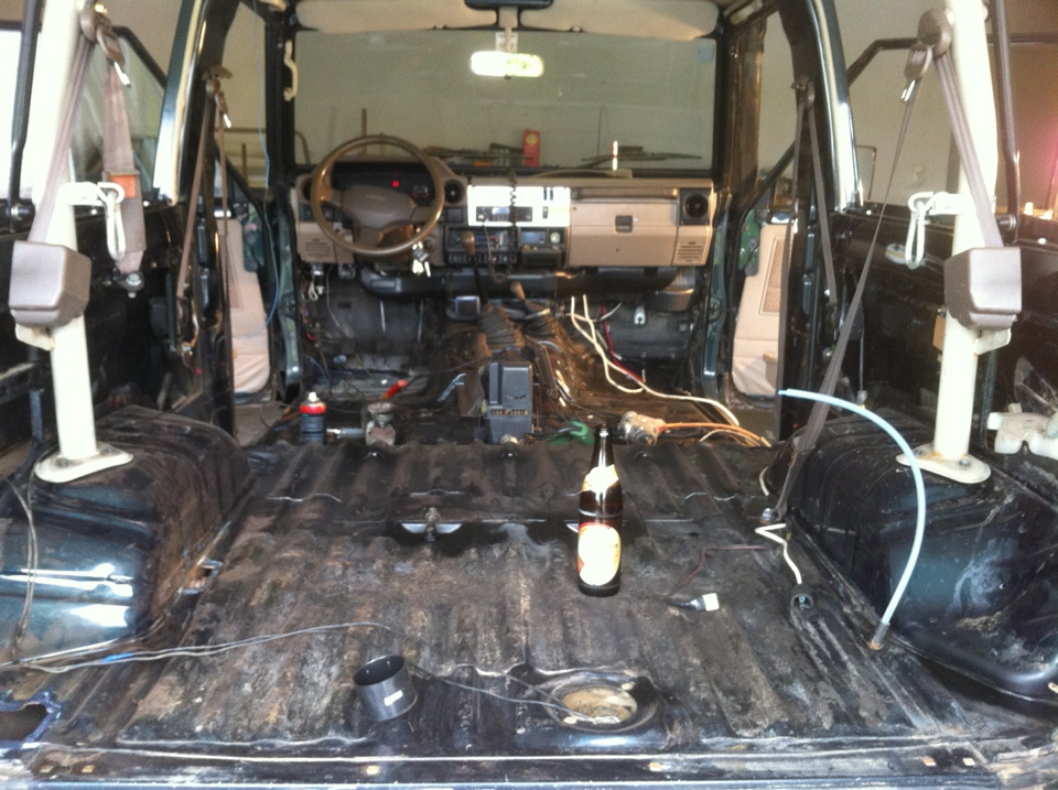

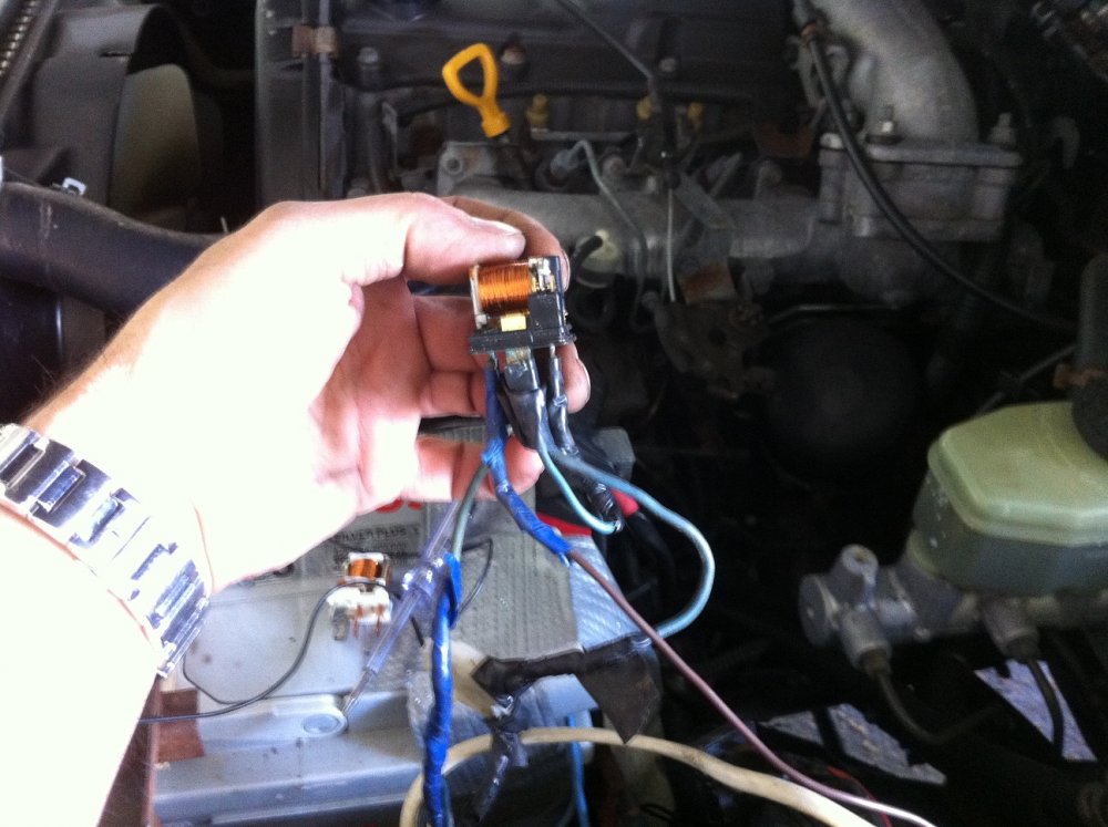

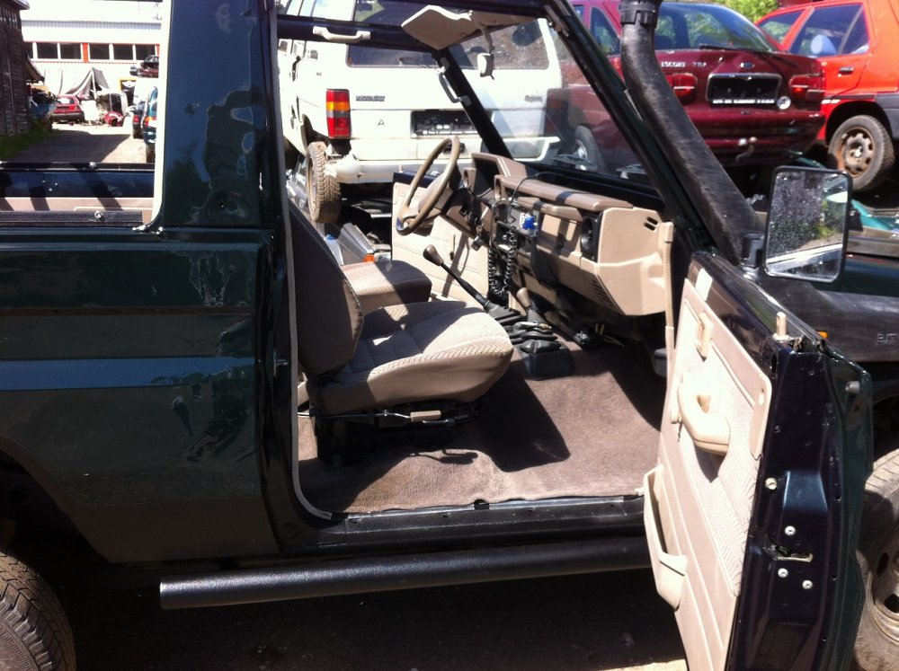

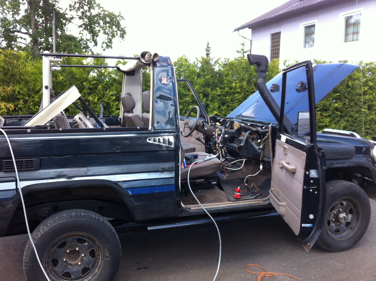

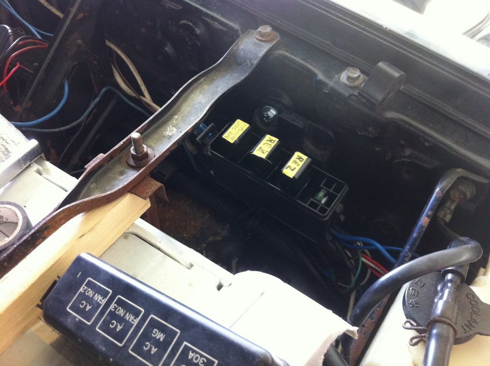

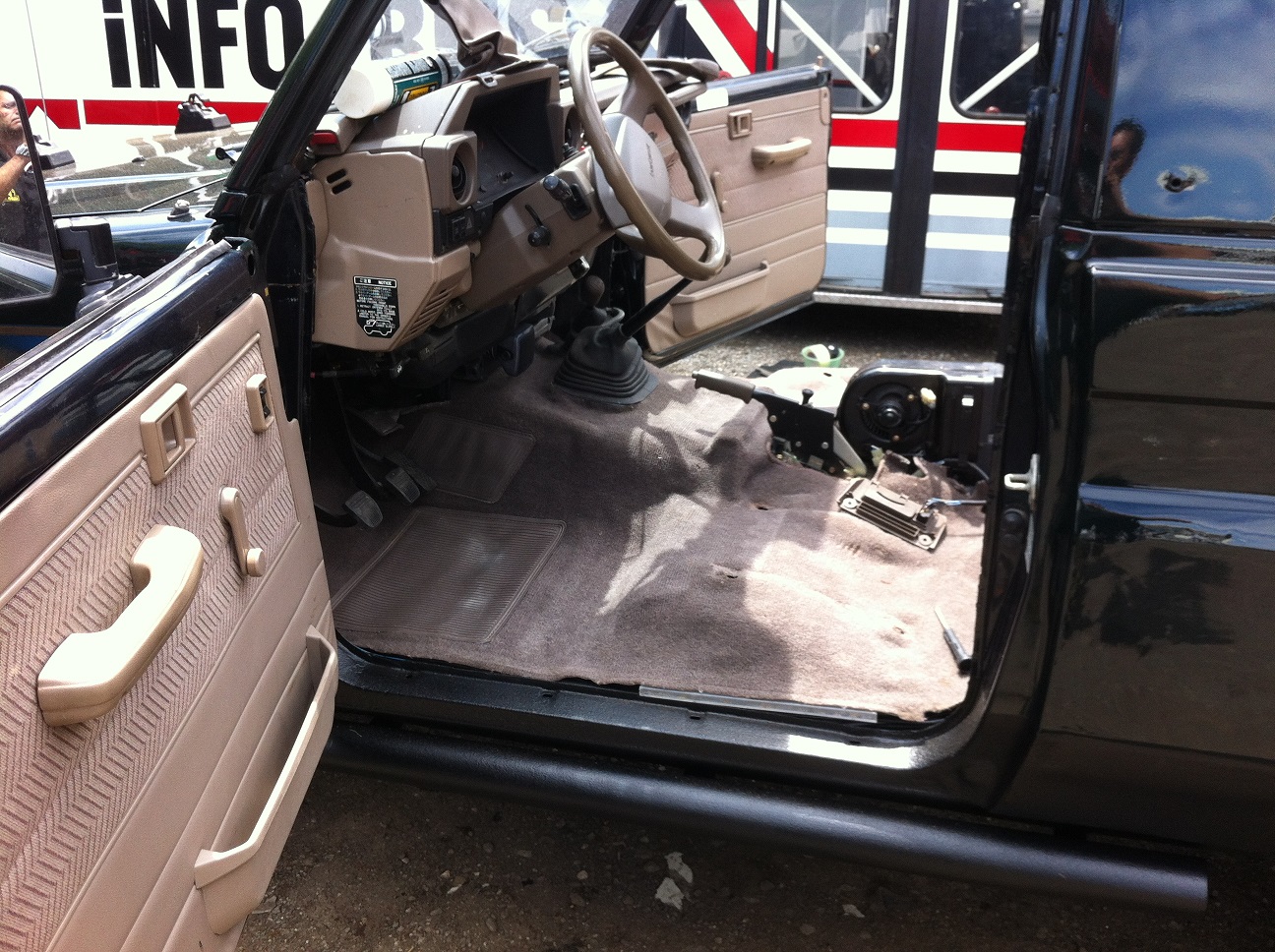

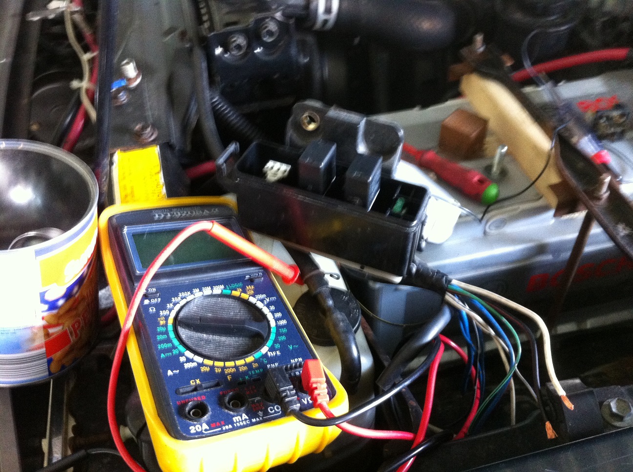

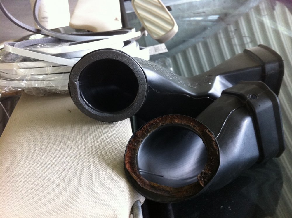

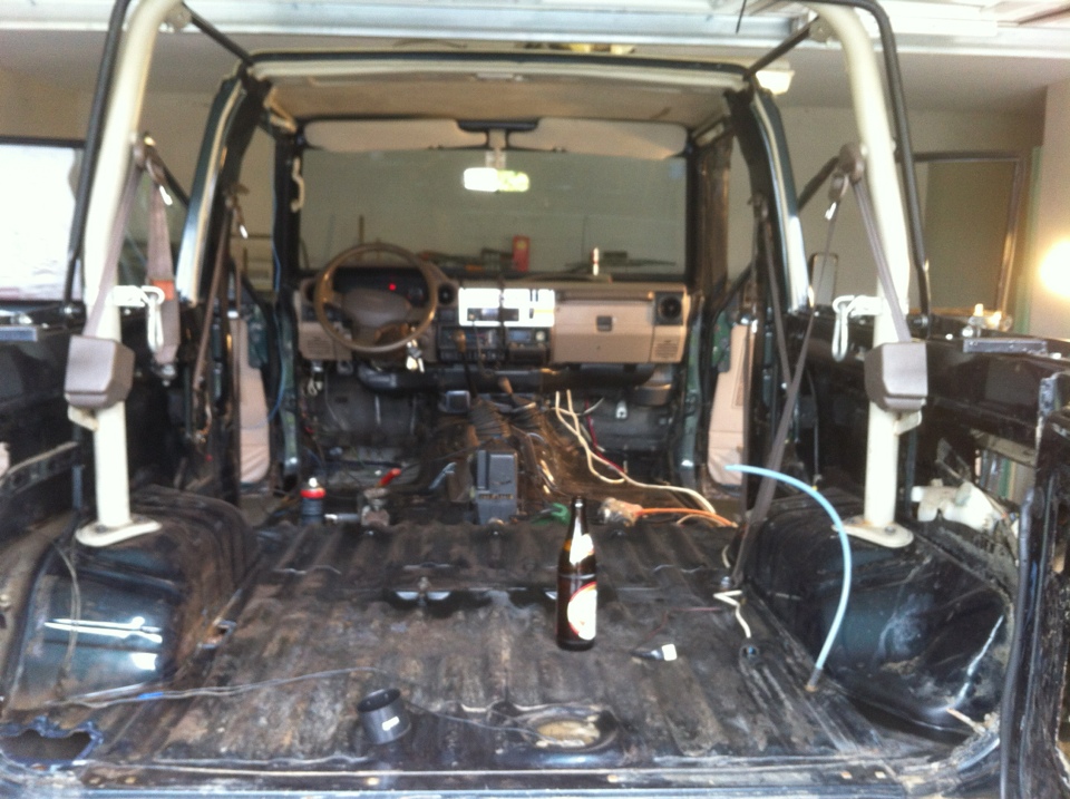

buhu Postat Iunie 18, 2013 Autor Partajează Postat Iunie 18, 2013 (editat) Re: Cosmetizare Toyota J73 daca tot am demontat tot bordul, am schimbat si garniturile de burete la tubulatura de aerisire, si am montat un suport in care am bagat releele de la halogenele suplimentare Editat Iunie 18, 2013 de buhu http://members.chello.at/daniel.rusmir/ Link spre comentariu Distribuie pe alte site-uri Alte opțiuni partajare...

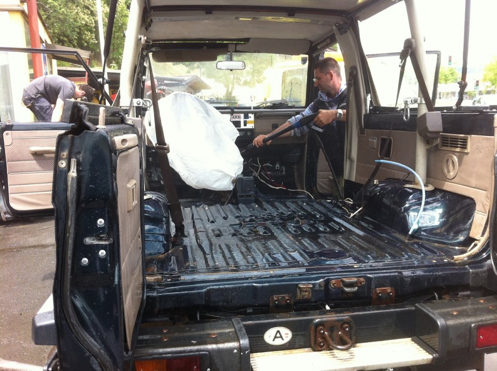

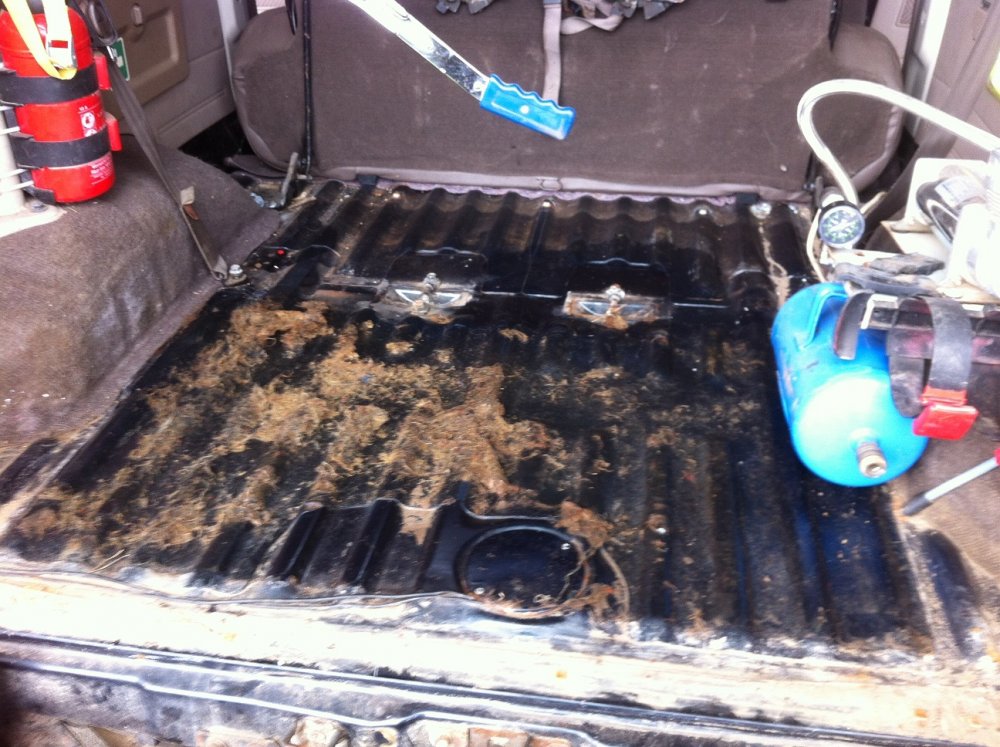

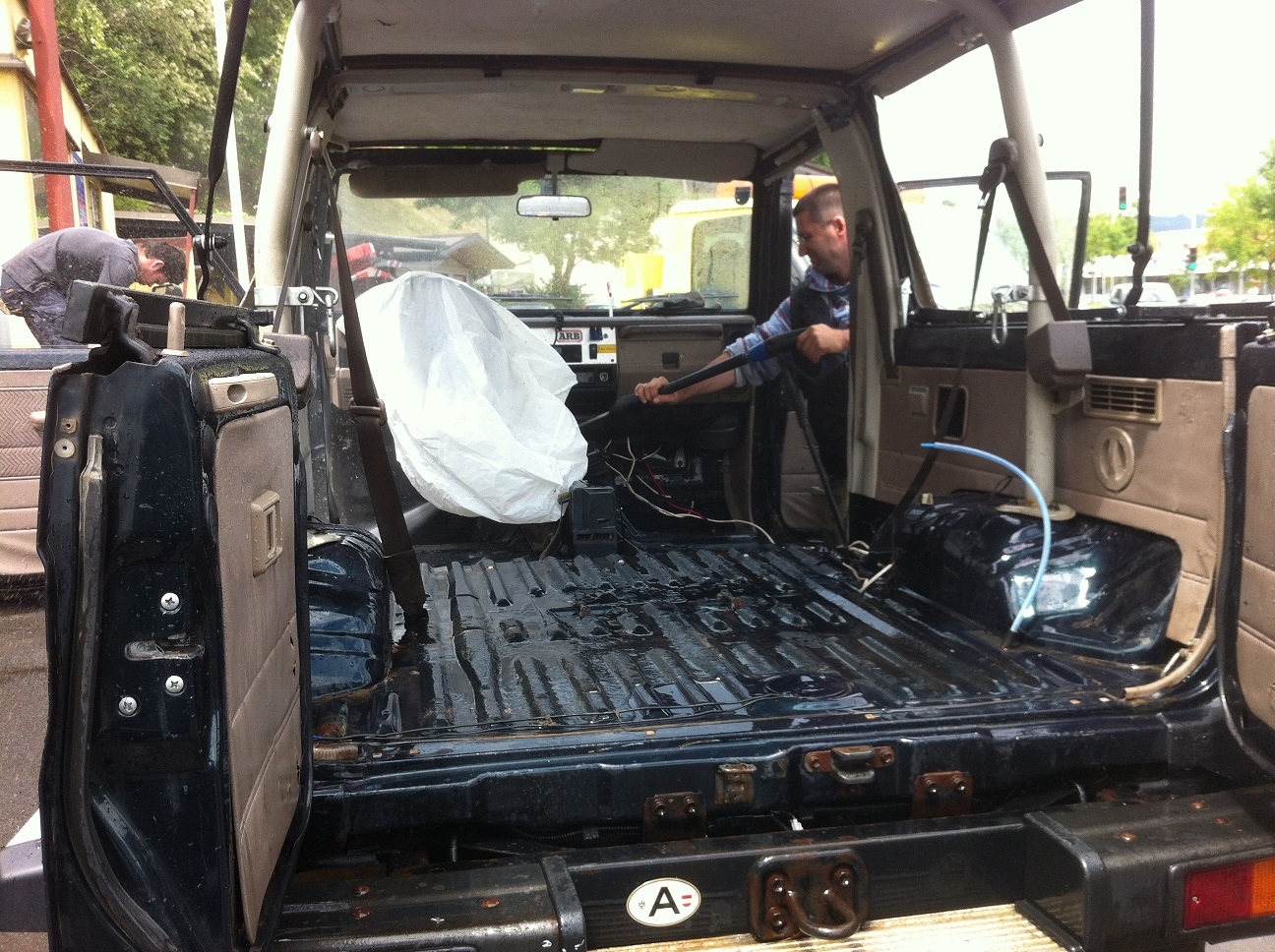

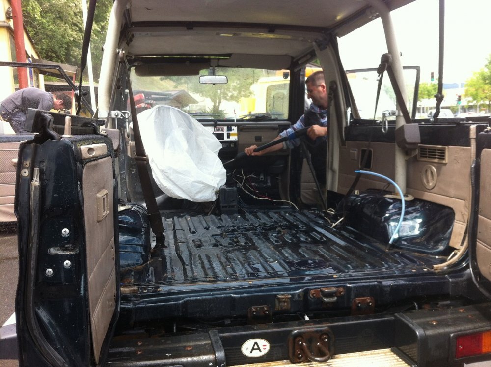

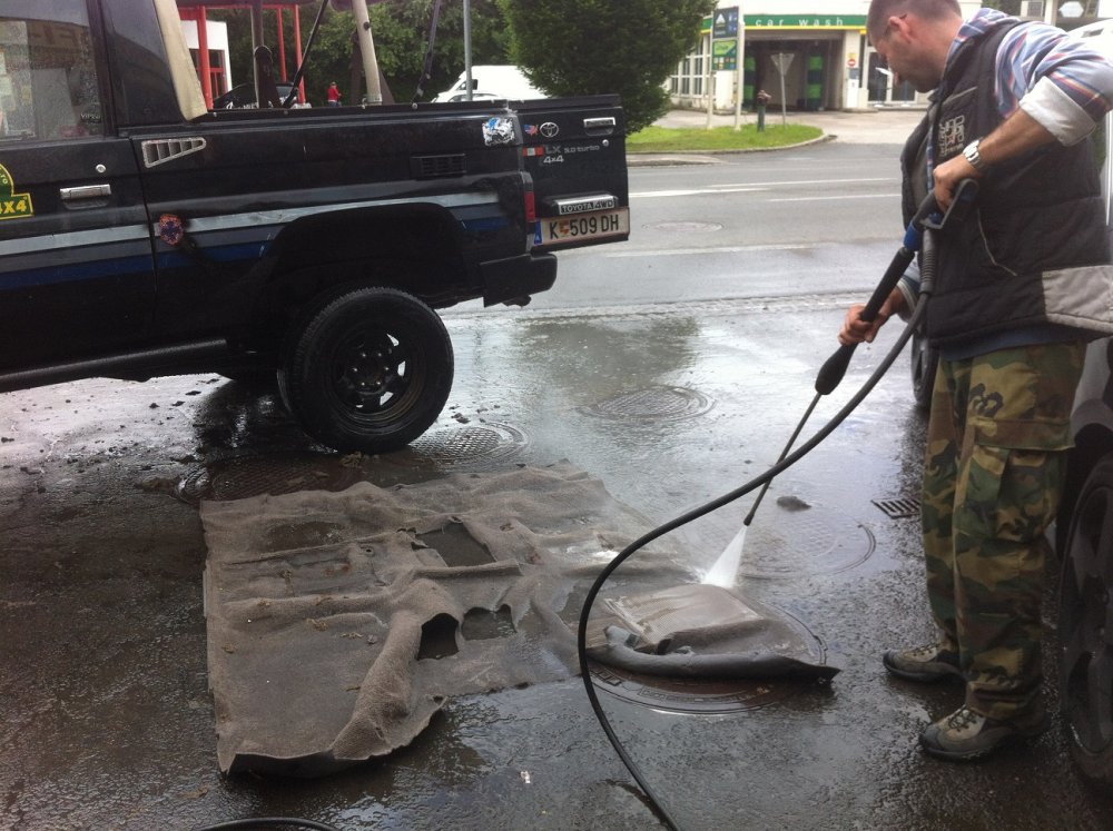

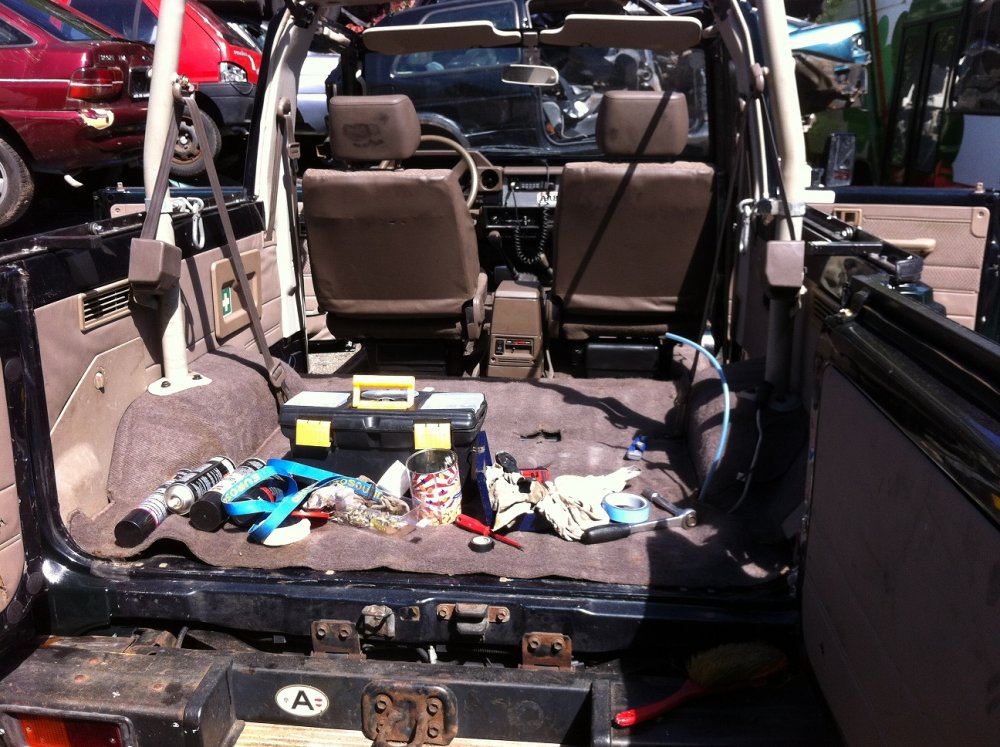

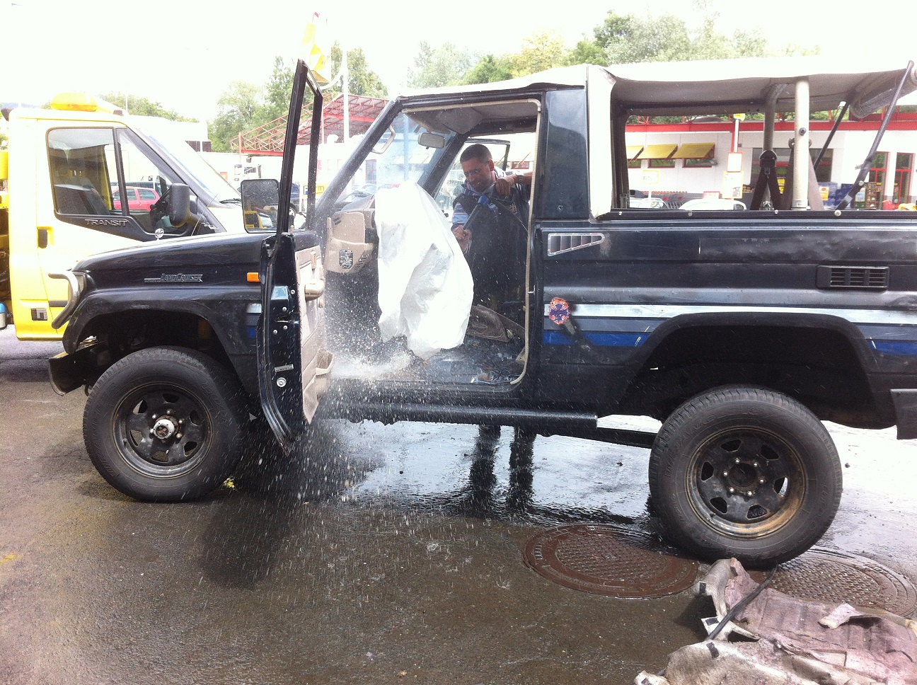

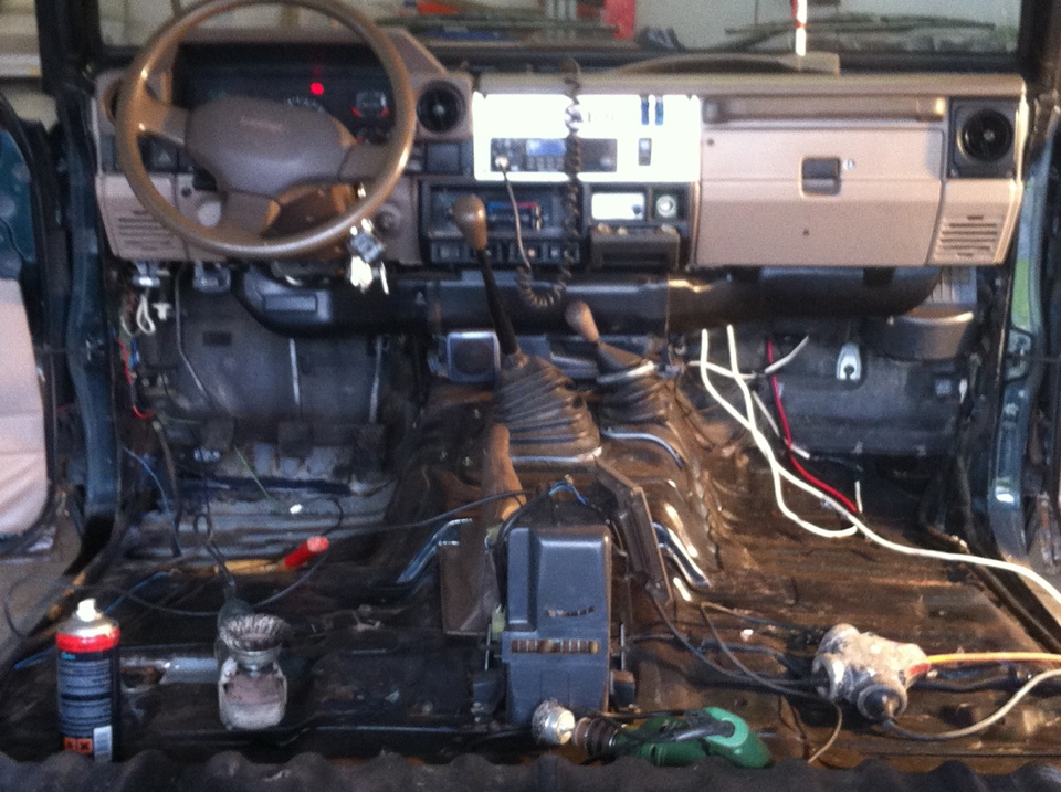

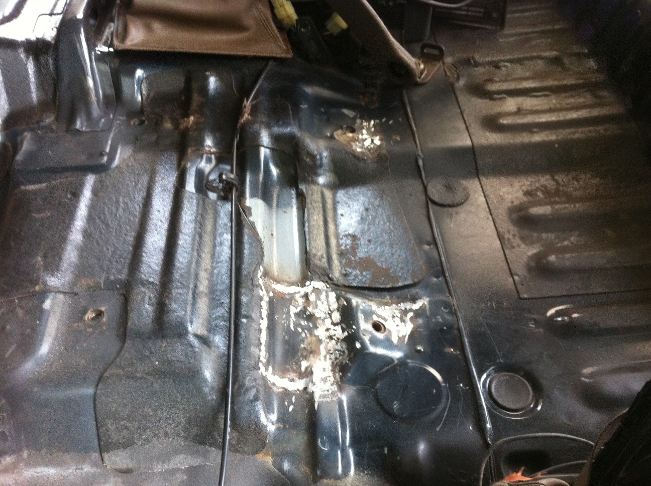

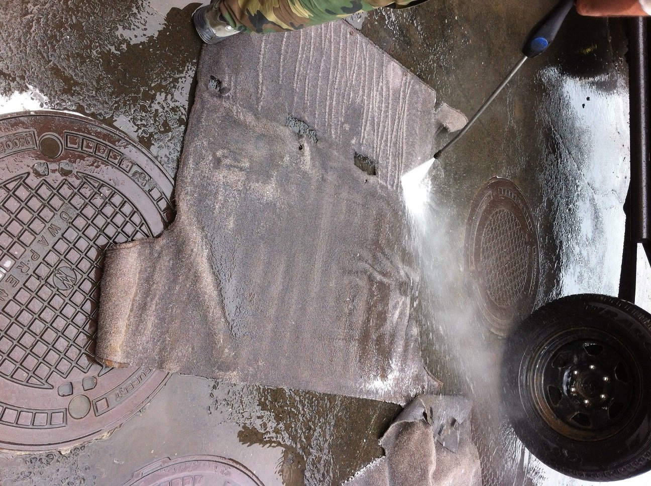

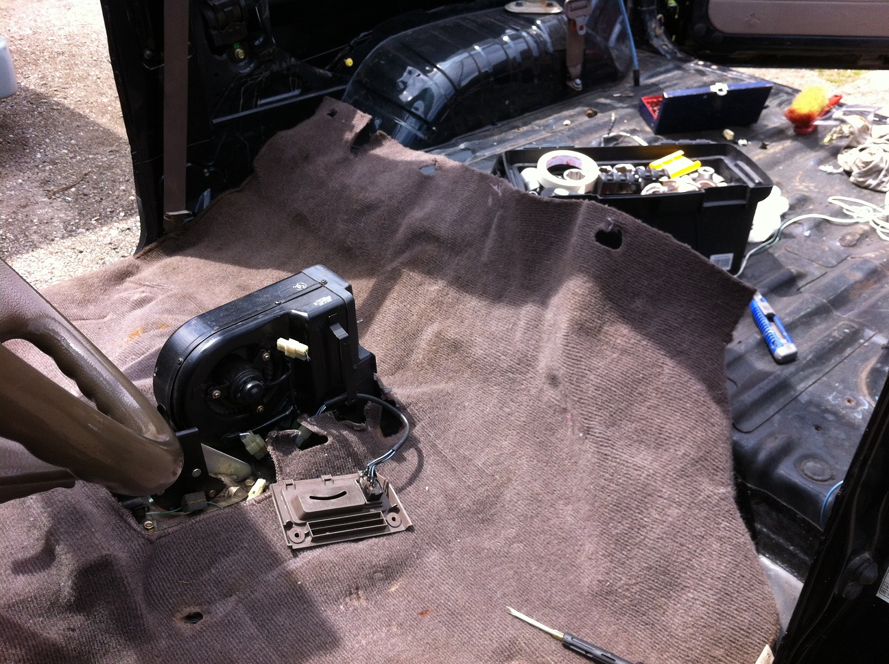

buhu Postat Iunie 18, 2013 Autor Partajează Postat Iunie 18, 2013 Re: Cosmetizare Toyota J73 am scos scaunele, mocheta si am spalat totul vreo doua ore... http://members.chello.at/daniel.rusmir/ Link spre comentariu Distribuie pe alte site-uri Alte opțiuni partajare...

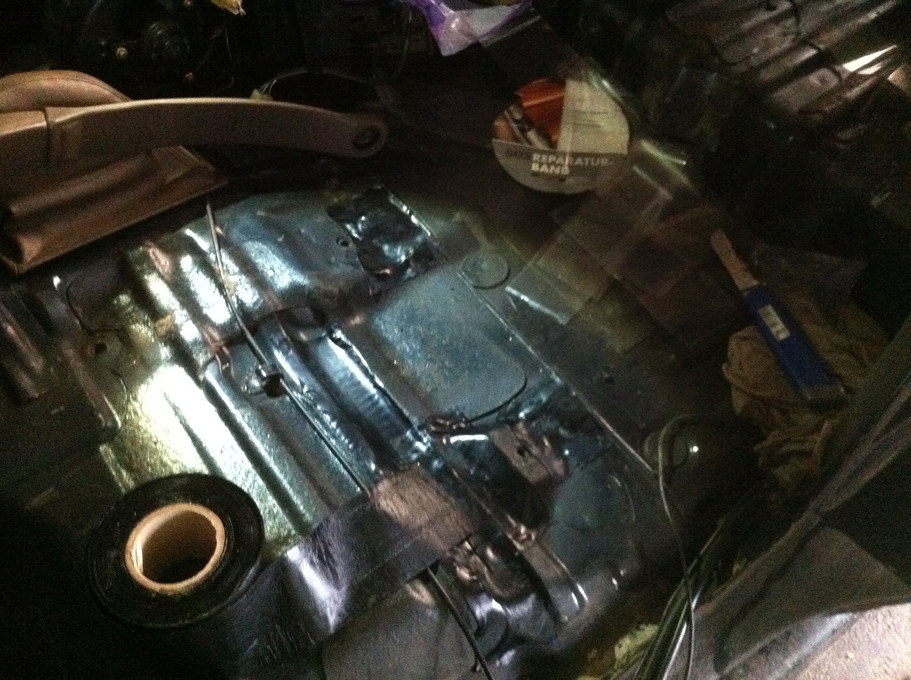

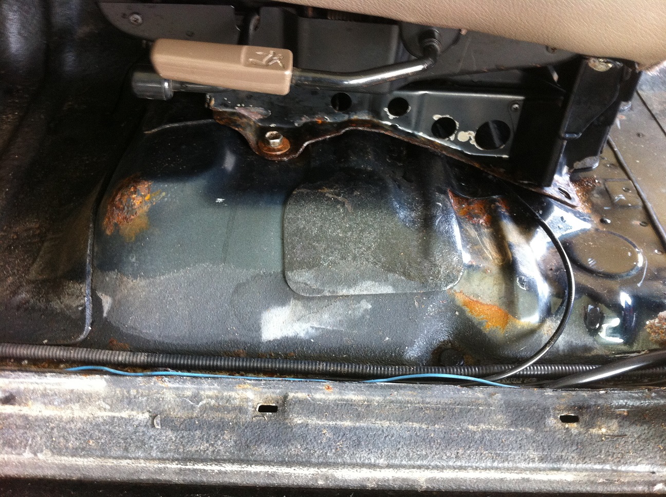

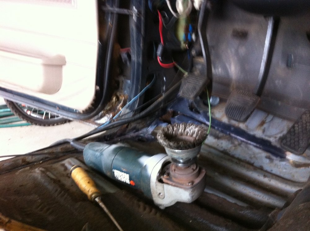

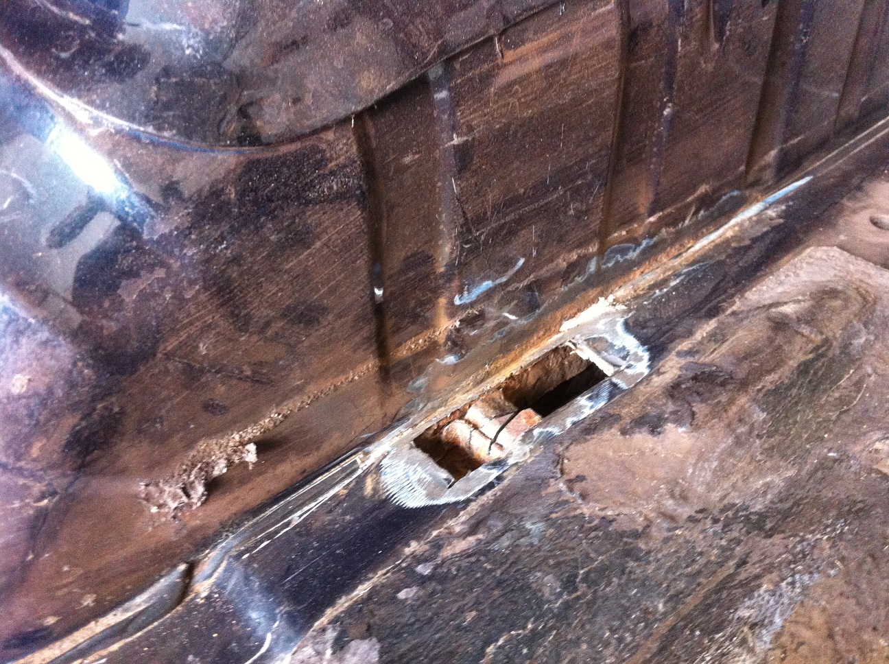

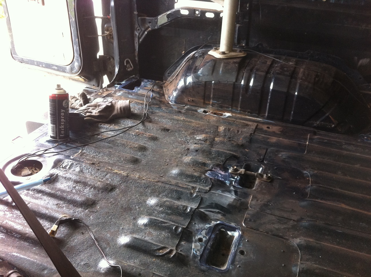

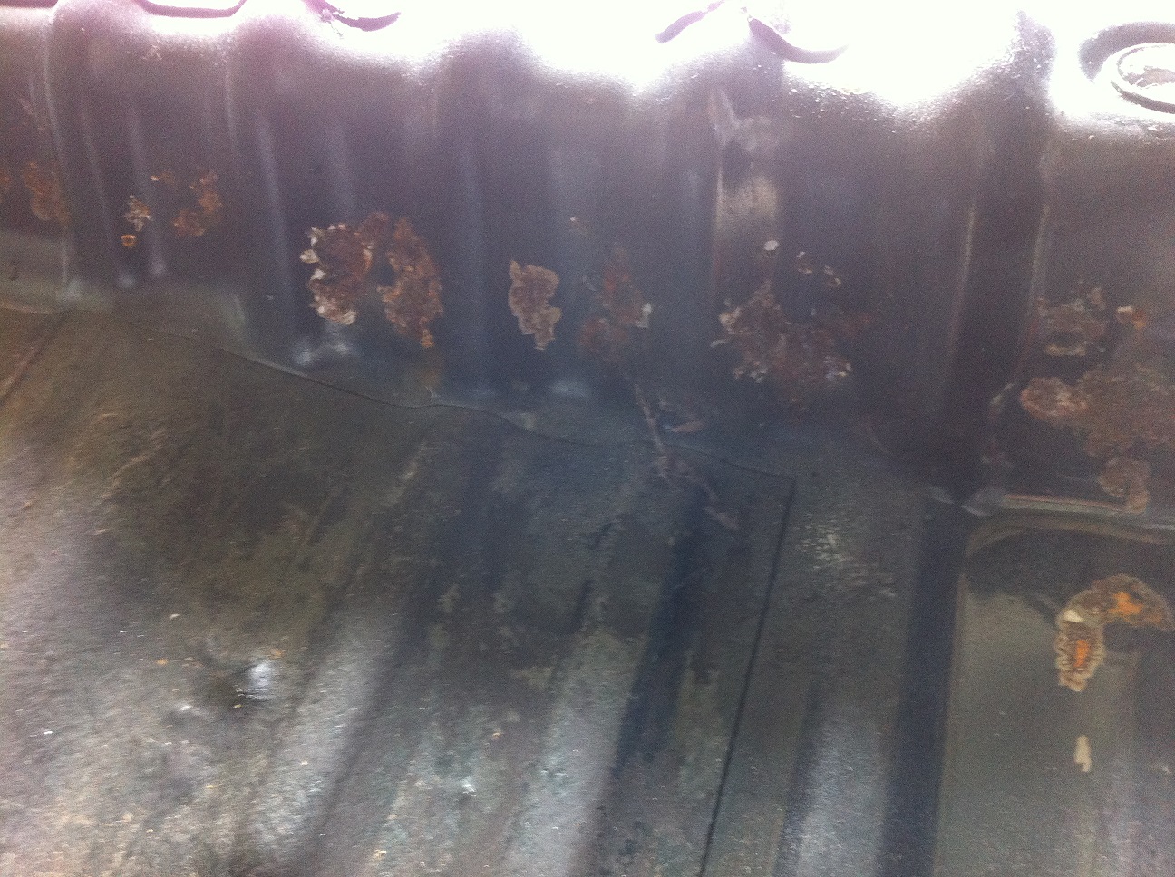

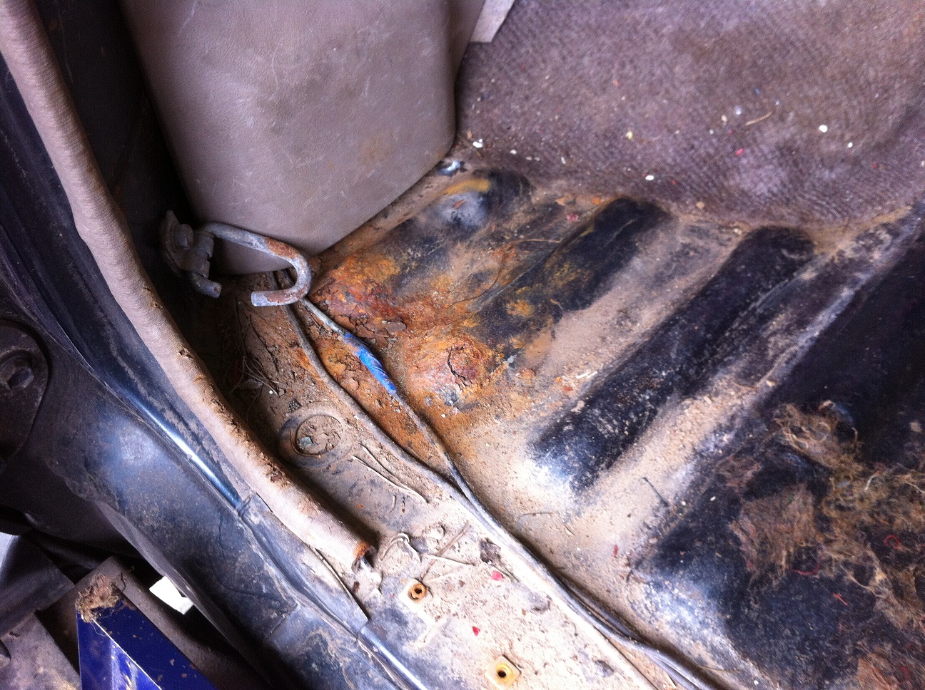

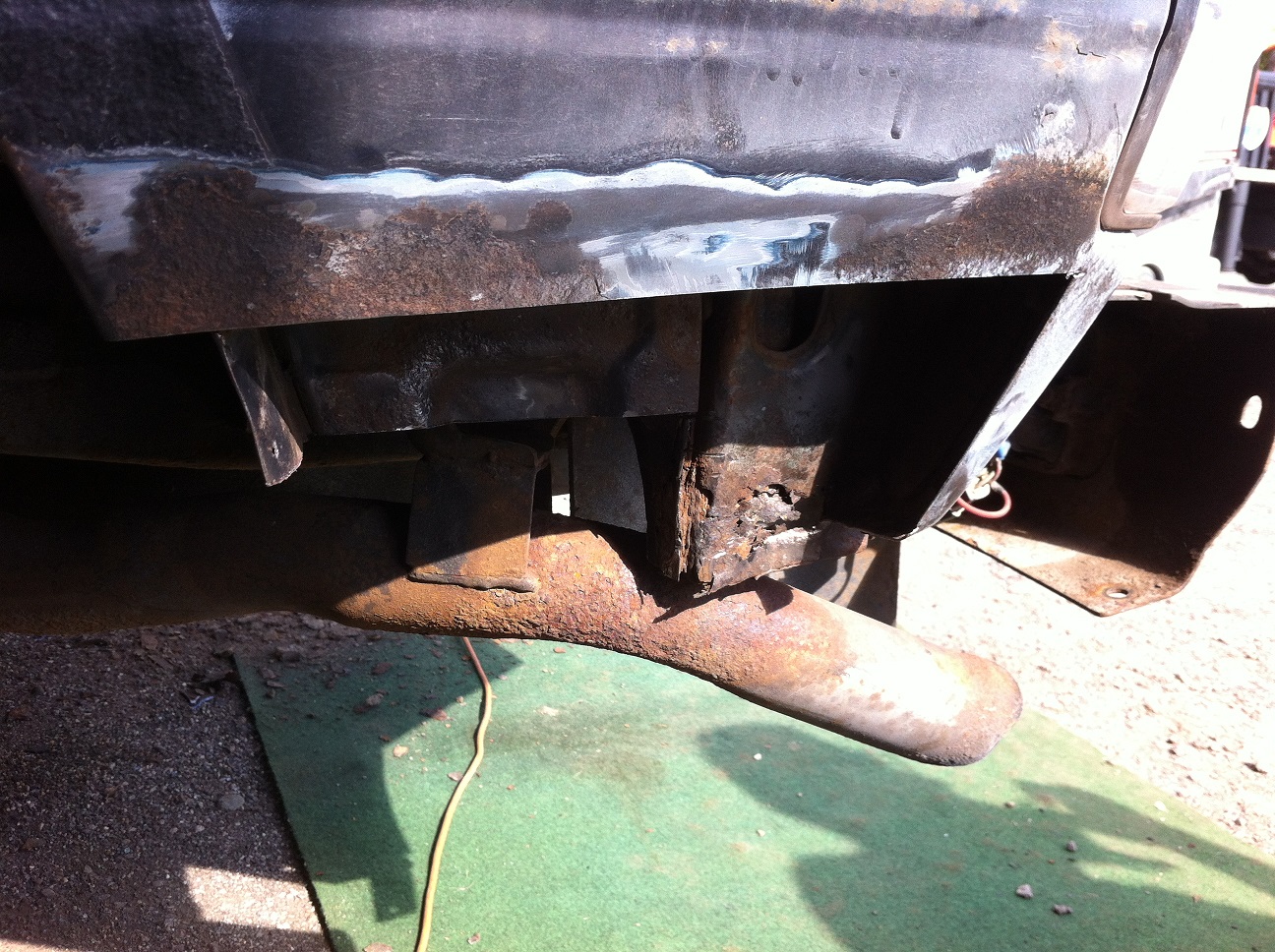

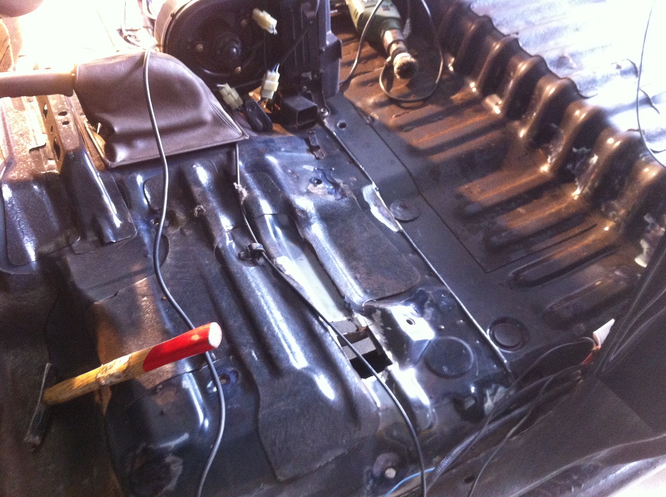

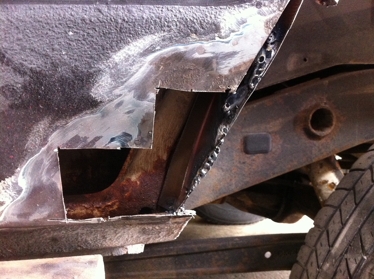

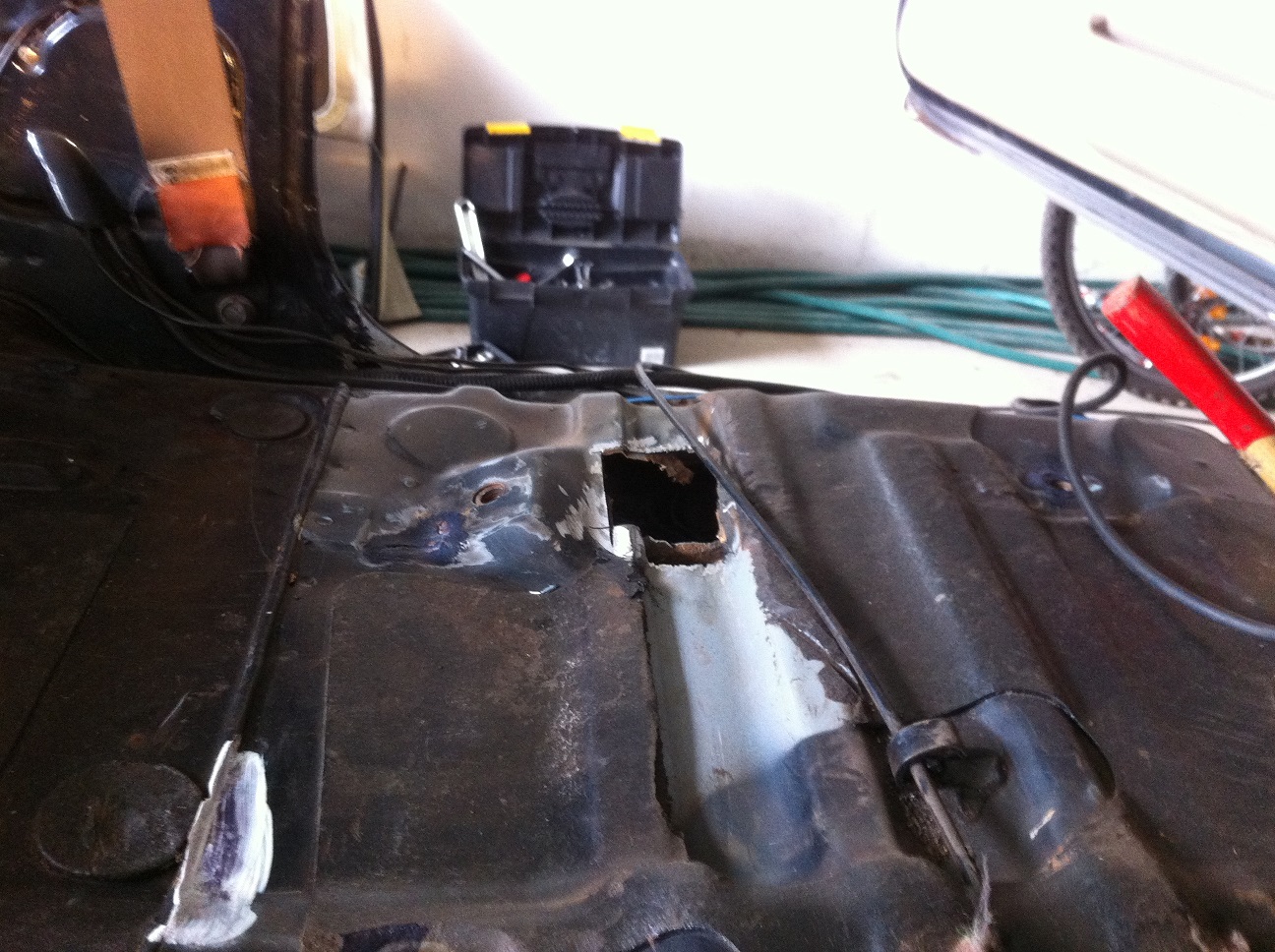

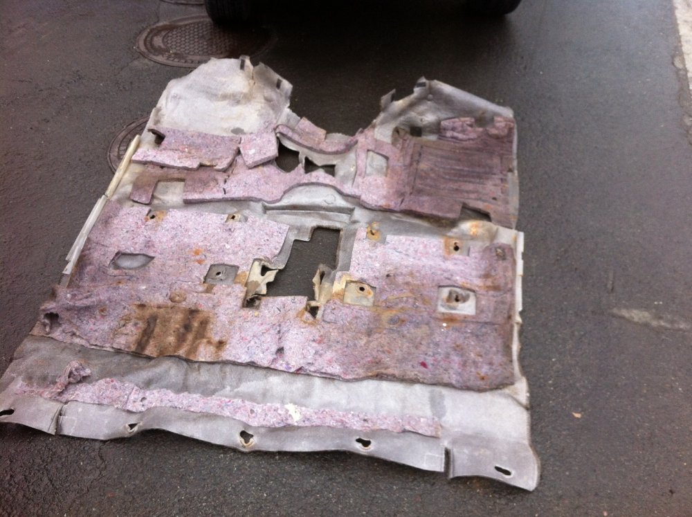

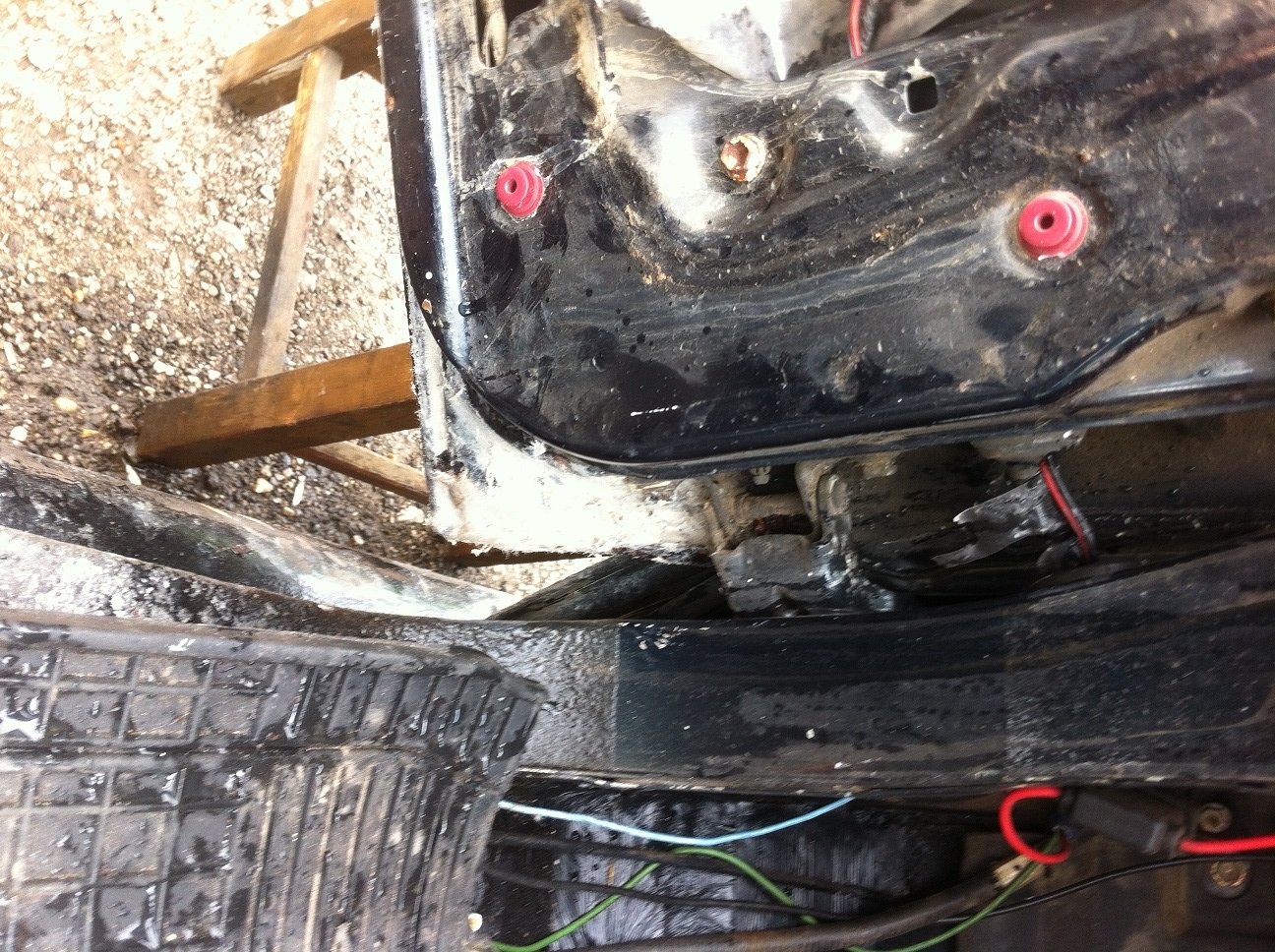

buhu Postat Iunie 18, 2013 Autor Partajează Postat Iunie 18, 2013 (editat) Re: Cosmetizare Toyota J73 sincer , ma asteptam sa dau de mai multa rugina, au fost doar doua locuri pe stanga spate si sub pedale intr-un loc, in rest era rugina, dar doar superficial, la suprafata tablei... totul a fost curatat bine si dat cu solutie care impiedica sa rugineasca mai departe iar rugina ramasa o transforma , locul devine sticlos si se inegreste ( Rostumwandler) acest tratament l-am folosit la toata masina, in toate locurile ce le-am gasit cu rugina... Editat Iunie 19, 2013 de Astral http://members.chello.at/daniel.rusmir/ Link spre comentariu Distribuie pe alte site-uri Alte opțiuni partajare...

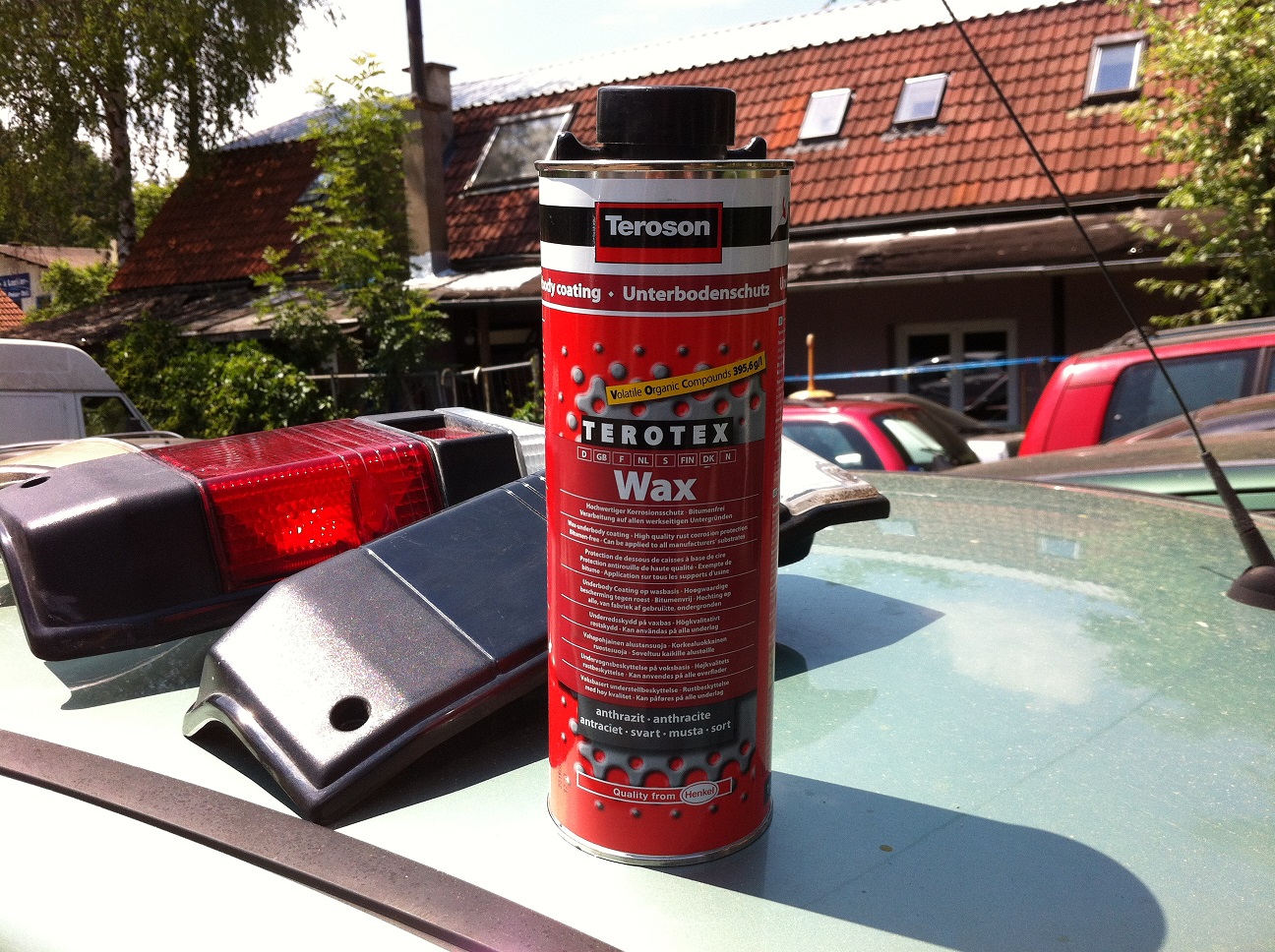

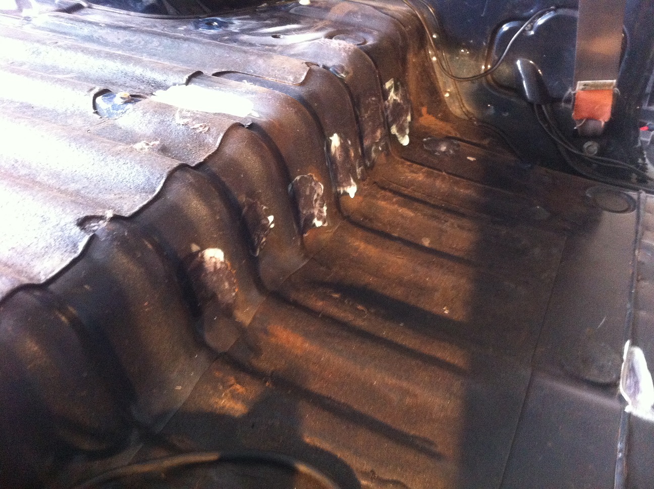

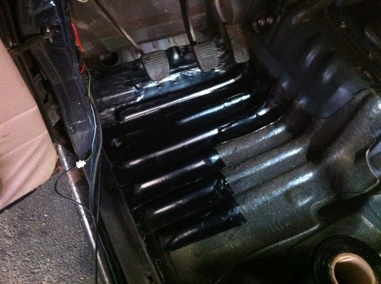

buhu Postat Iunie 18, 2013 Autor Partajează Postat Iunie 18, 2013 Re: Cosmetizare Toyota J73 locurile cu sudura au fost date cu grund si am pus peste un fel de banda de bitum, pentru izolat, iar in usi , aripi interioare, praguri si peste tot pe unde am avut acces, am dat cu wax (ceara) http://members.chello.at/daniel.rusmir/ Link spre comentariu Distribuie pe alte site-uri Alte opțiuni partajare...

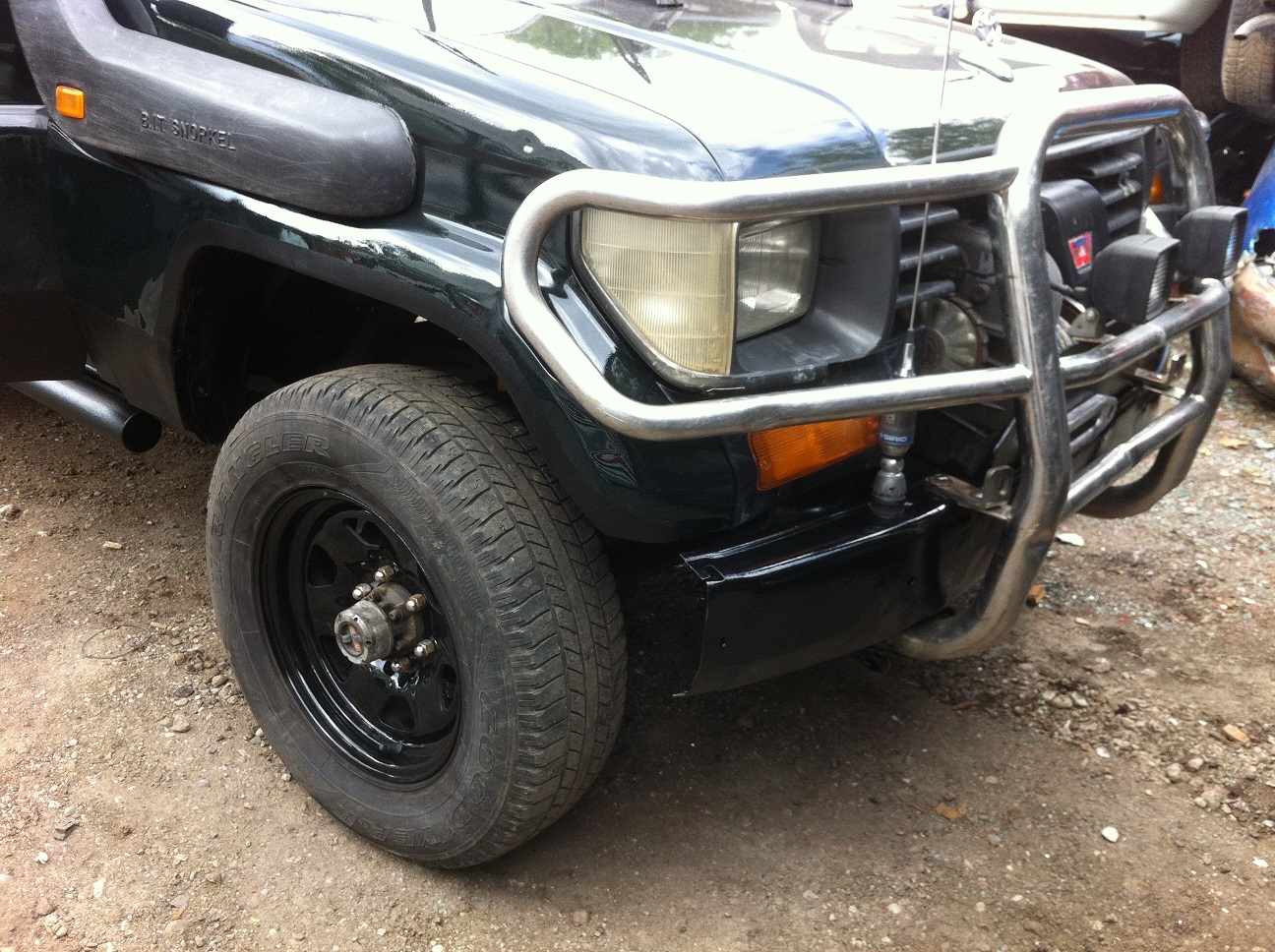

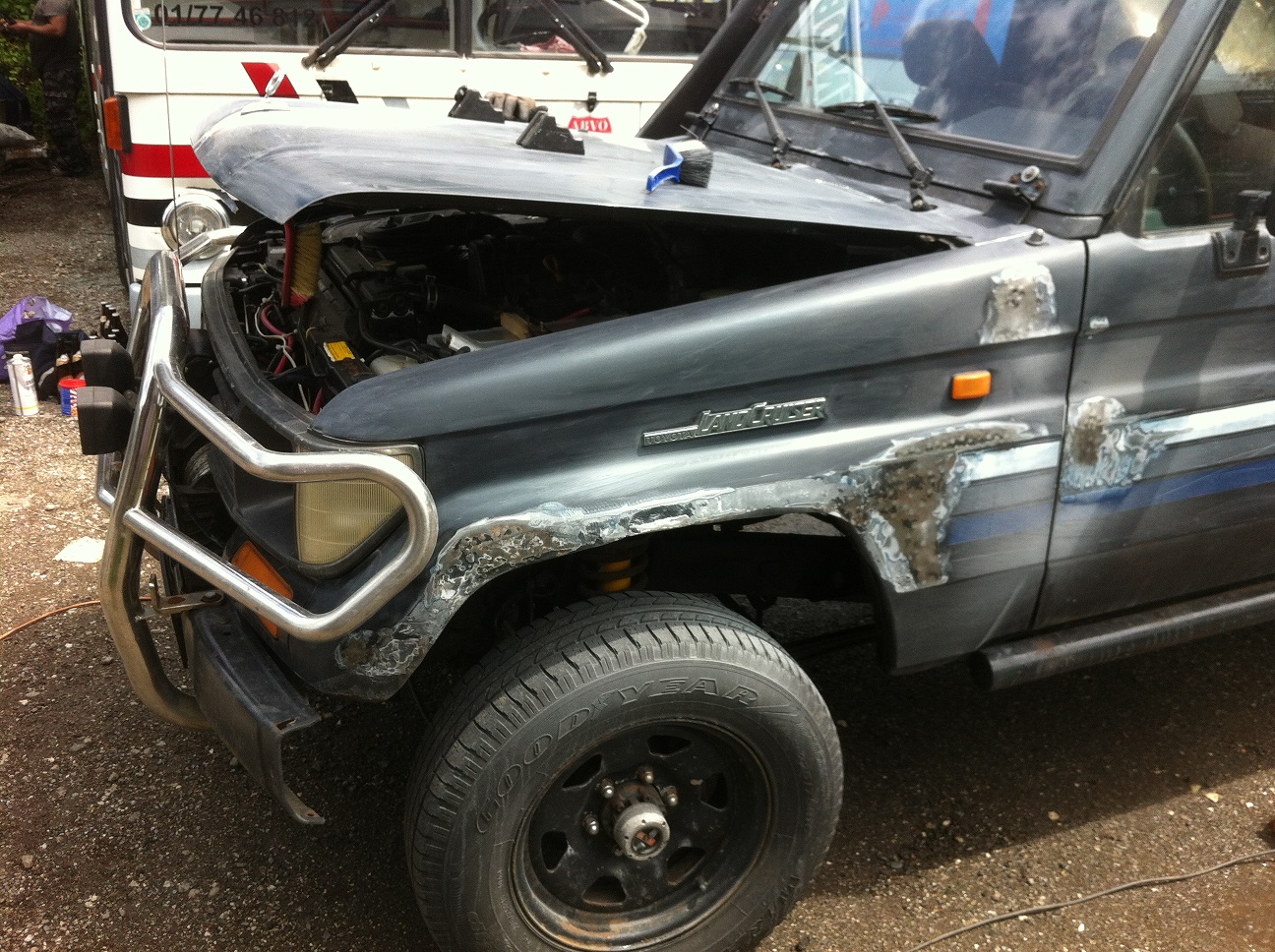

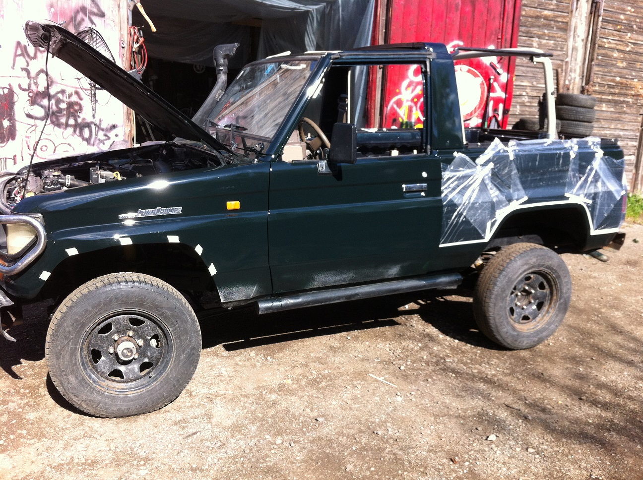

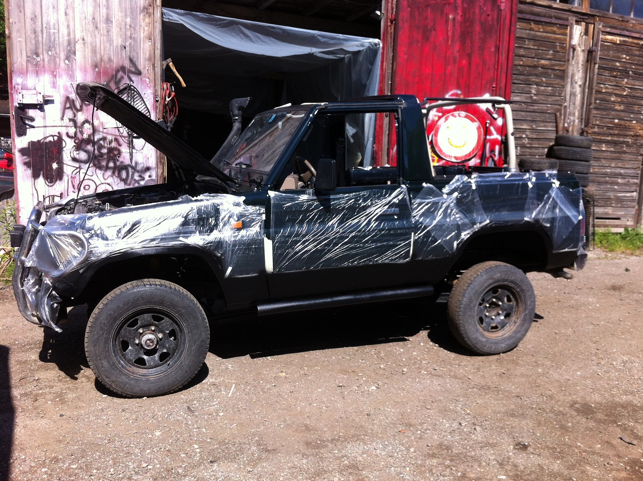

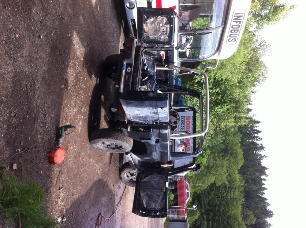

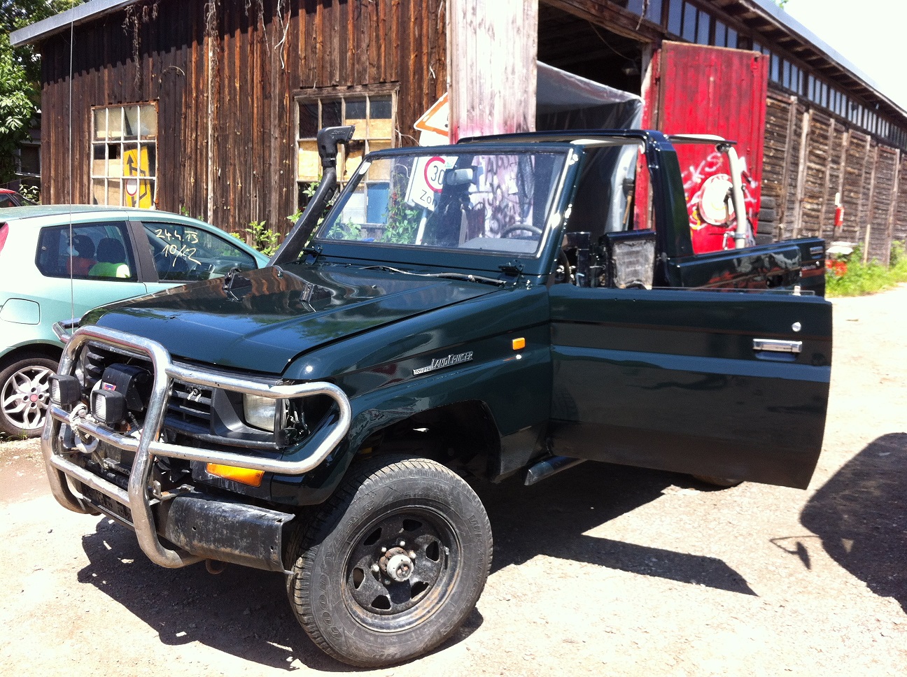

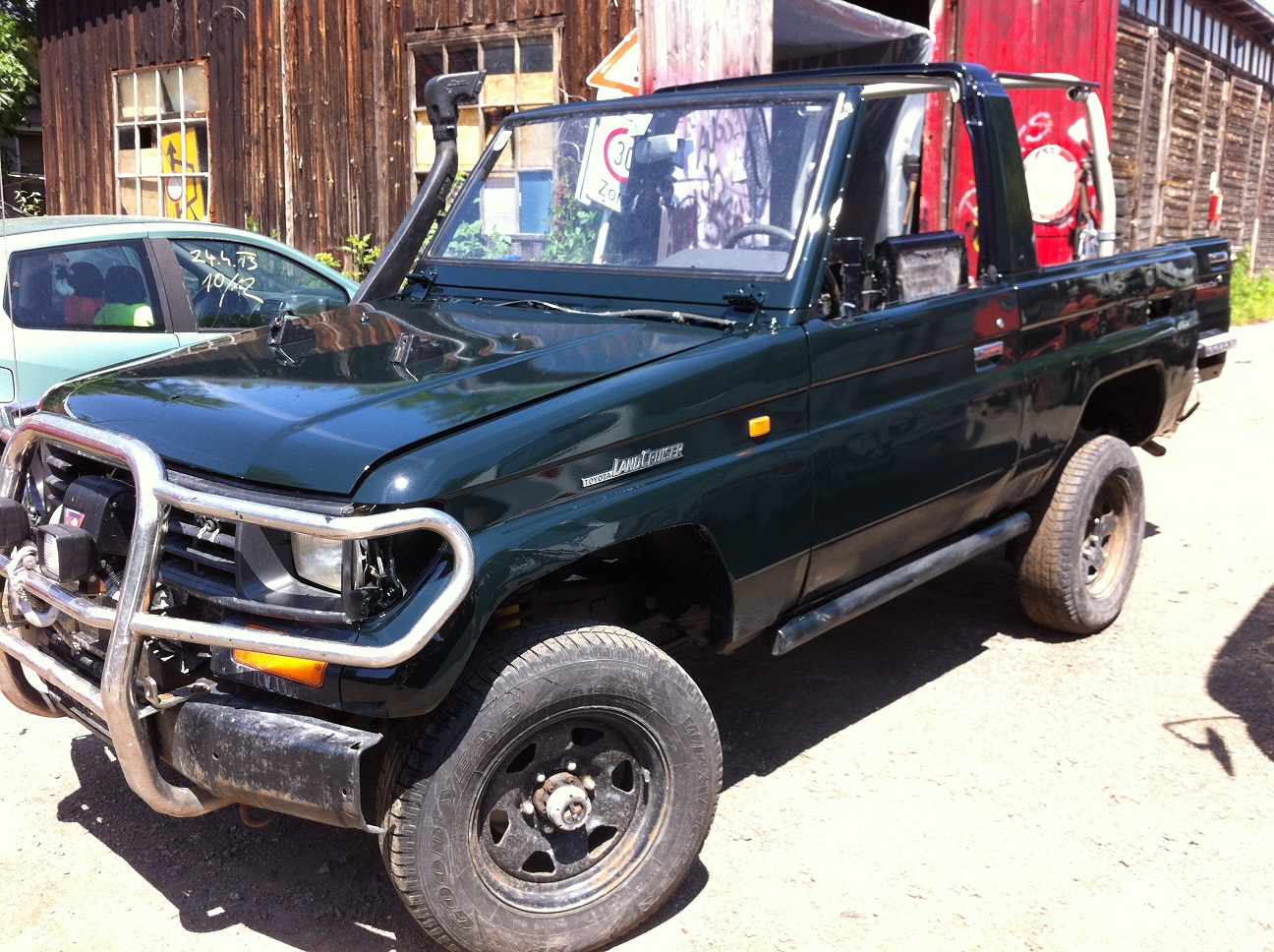

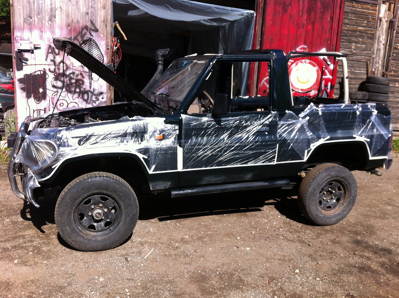

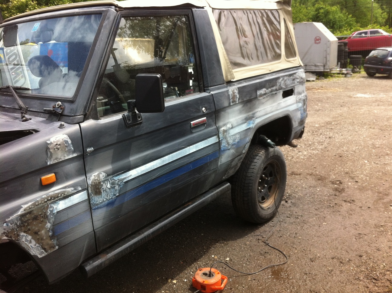

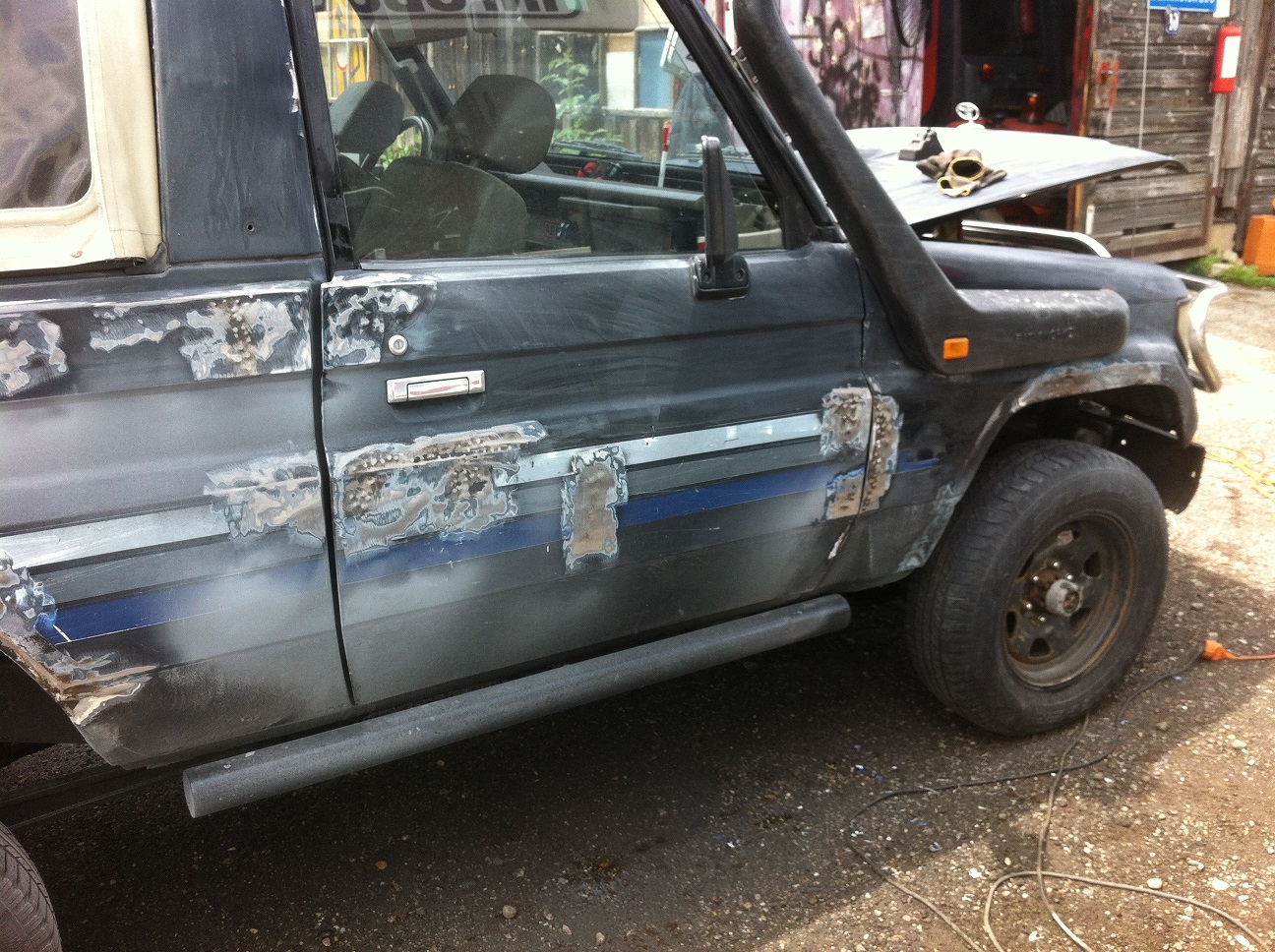

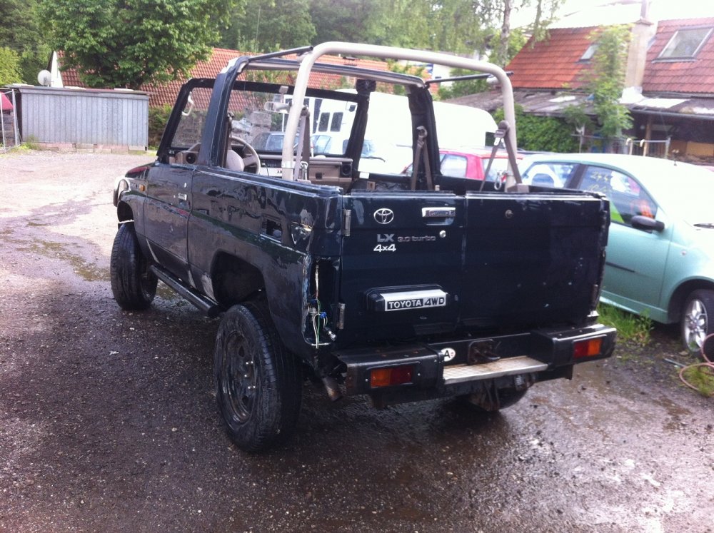

buhu Postat Iunie 18, 2013 Autor Partajează Postat Iunie 18, 2013 Re: Cosmetizare Toyota J73 a urmat exteriorul, ciocanita ( in mare ), polizata, chituita, slefuita, izolata si vopsita ; lasam pozele sa vorbeasca... http://members.chello.at/daniel.rusmir/ Link spre comentariu Distribuie pe alte site-uri Alte opțiuni partajare...

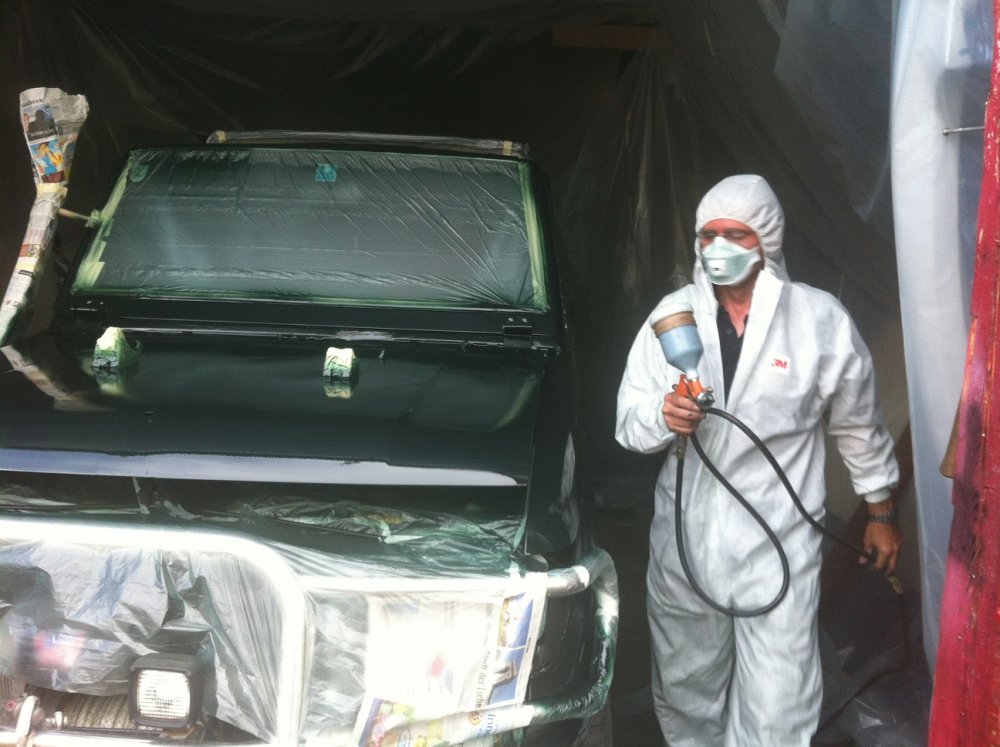

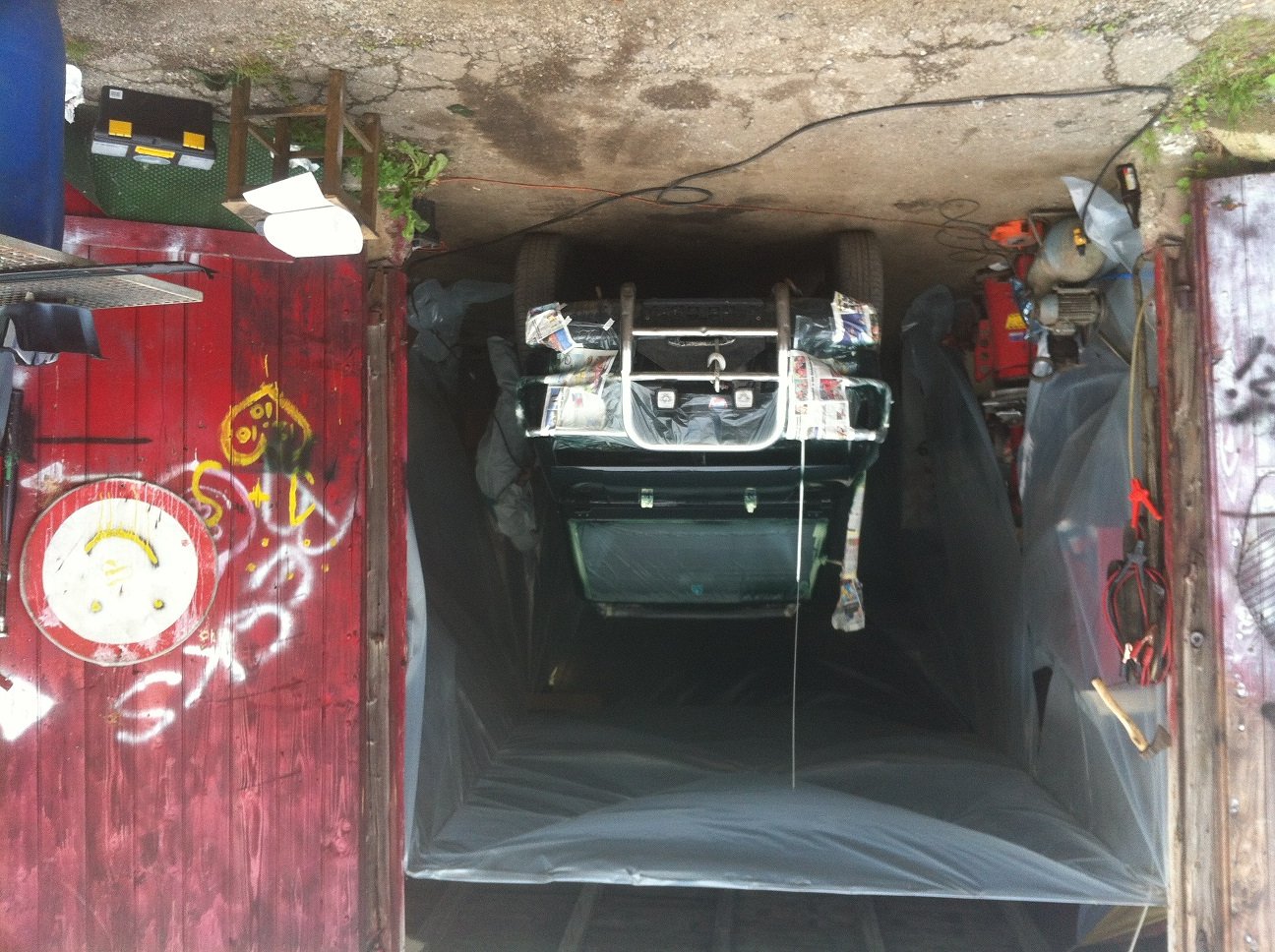

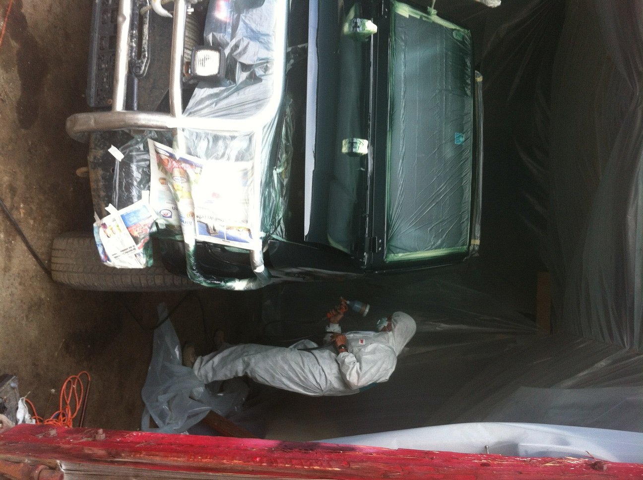

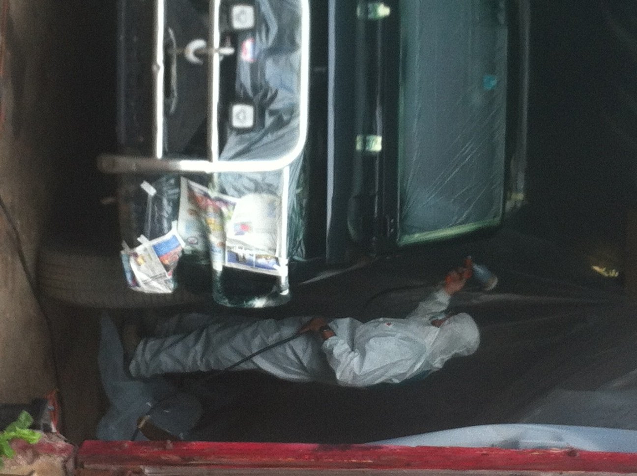

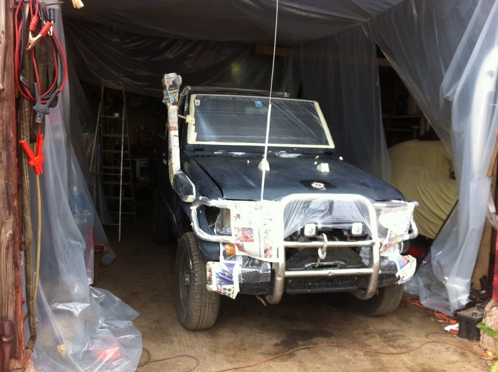

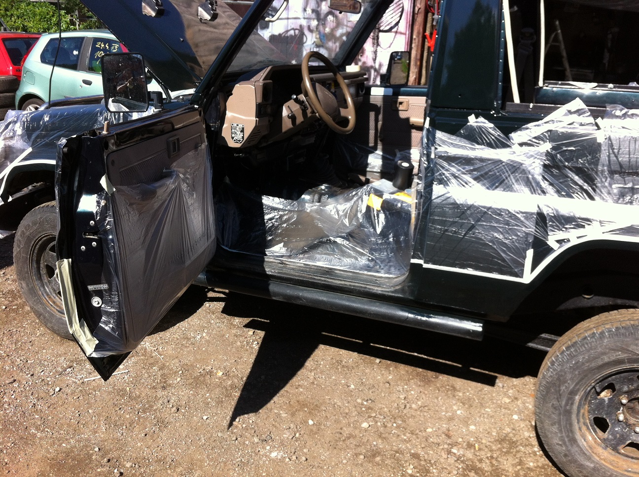

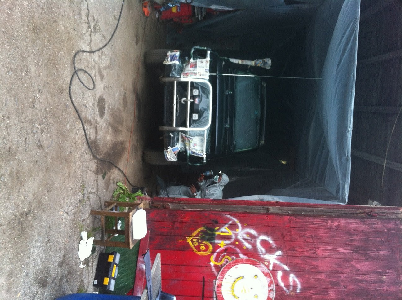

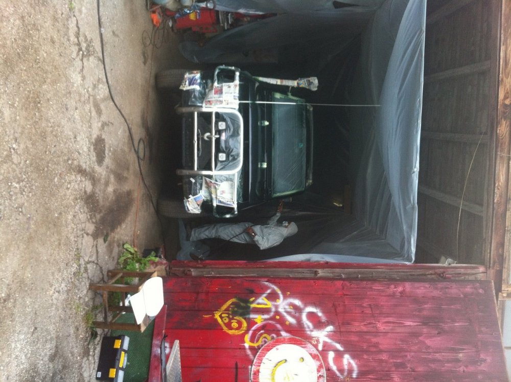

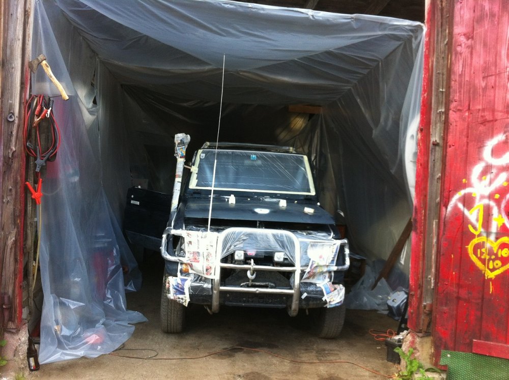

buhu Postat Iunie 18, 2013 Autor Partajează Postat Iunie 18, 2013 Re: Cosmetizare Toyota J73 '' cabina '' de vopsit e bineinteles dupa standardele europene :ha: [ATTACH=CONFIG]182033[/ATTACH] http://members.chello.at/daniel.rusmir/ Link spre comentariu Distribuie pe alte site-uri Alte opțiuni partajare...

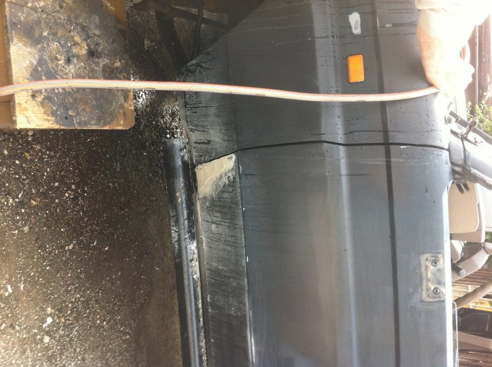

buhu Postat Iunie 18, 2013 Autor Partajează Postat Iunie 18, 2013 Re: Cosmetizare Toyota J73 partea de jos a usilor si marginea aripilor am facut-o ulterior cu '' steinschlagschutz '', un fel de antifon, care apara si de loviturile de la pietre si de sarea cu care dau astia in nestire .... [ATTACH=CONFIG]182034[/ATTACH] http://members.chello.at/daniel.rusmir/ Link spre comentariu Distribuie pe alte site-uri Alte opțiuni partajare...

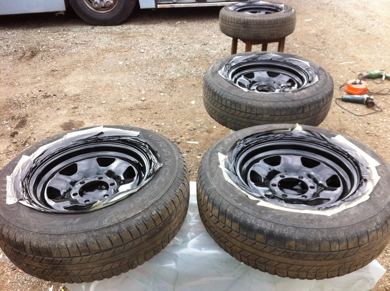

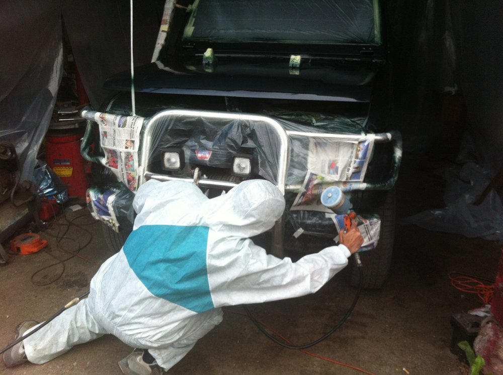

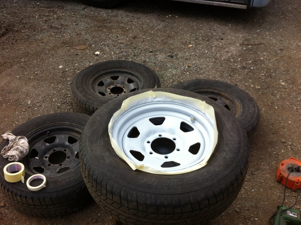

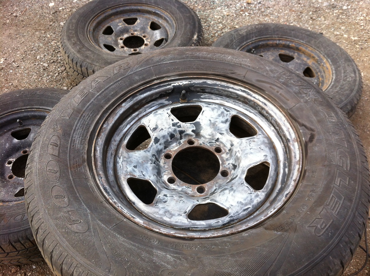

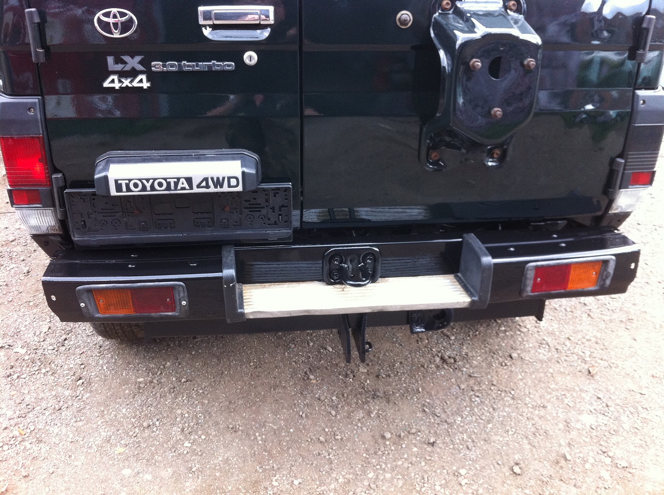

buhu Postat Iunie 18, 2013 Autor Partajează Postat Iunie 18, 2013 (editat) Re: Cosmetizare Toyota J73 Barele si jantele, le-am vopsit cu negru , cu '' maschinenlack '', o vopsea ce se foloseste la utilaje, se poate da si peste rugina ( nu a fost cazul ), o vopsea care nu e deloc pretentiosa, foarte rezistenta... Editat Iunie 19, 2013 de Astral http://members.chello.at/daniel.rusmir/ Link spre comentariu Distribuie pe alte site-uri Alte opțiuni partajare...

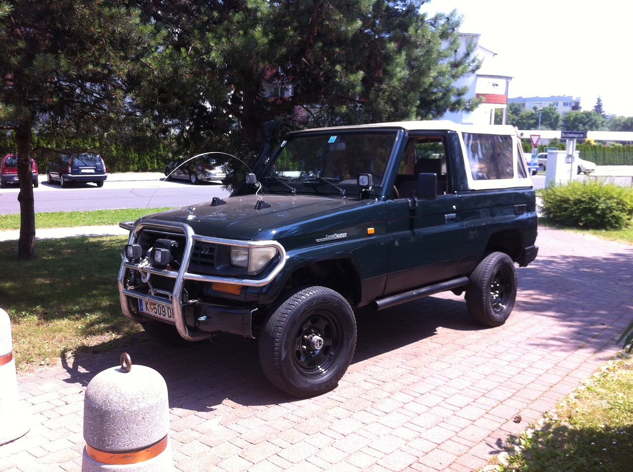

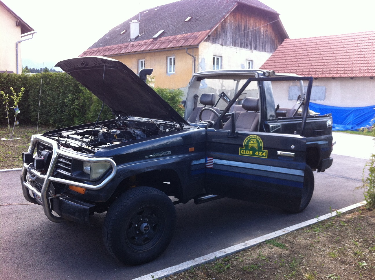

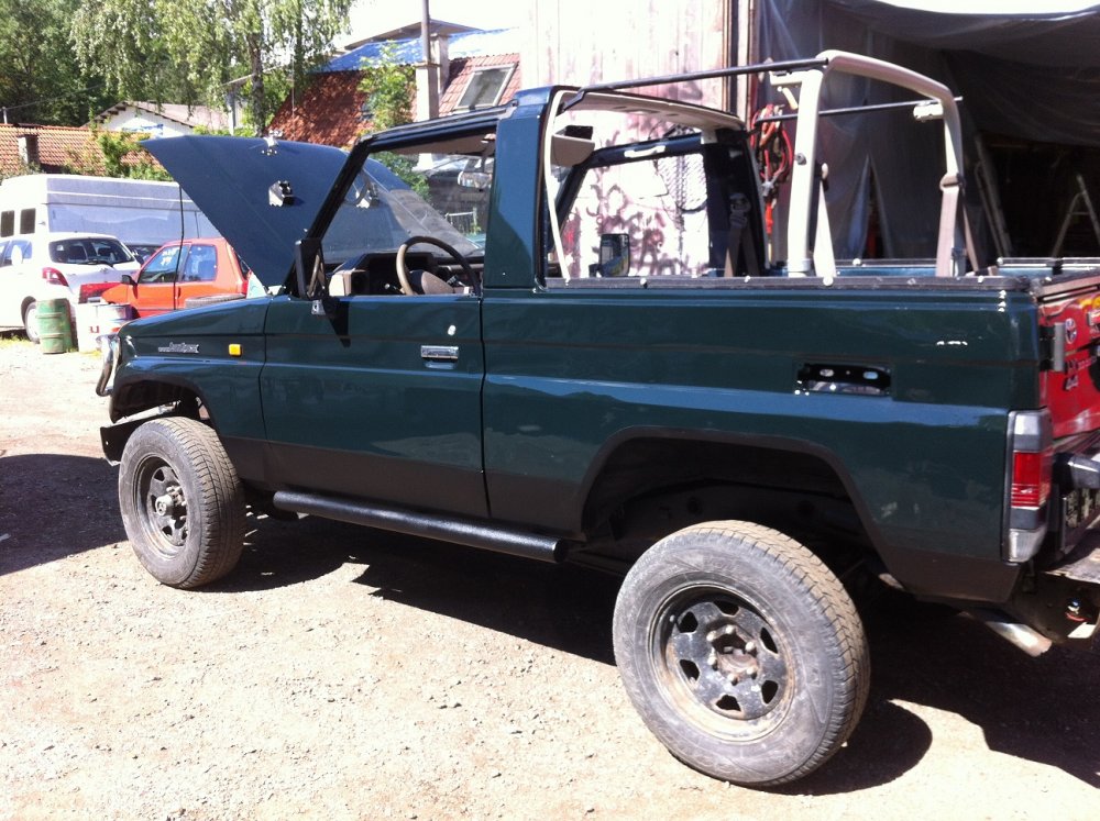

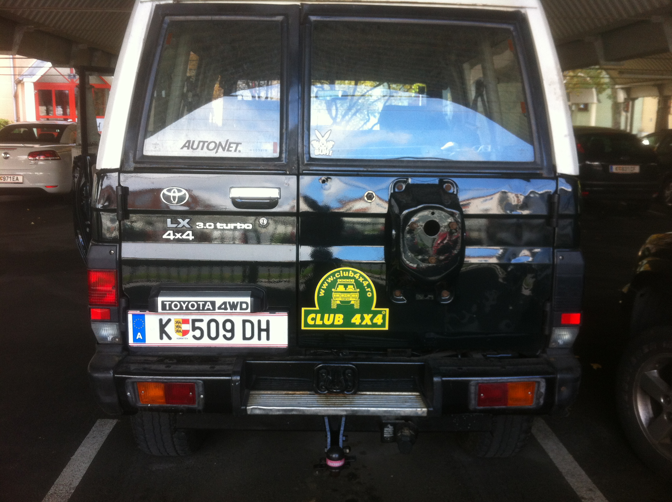

buhu Postat Iunie 18, 2013 Autor Partajează Postat Iunie 18, 2013 Re: Cosmetizare Toyota J73 ....si cam asa arata acum.....:banana:grin: 1 http://members.chello.at/daniel.rusmir/ Link spre comentariu Distribuie pe alte site-uri Alte opțiuni partajare...
Max Postat Iunie 18, 2013 Partajează Postat Iunie 18, 2013 Re: Cosmetizare Toyota J73 Foarte faina! Felicitari! Mai lipsesc acum niste autocolante. :) Link spre comentariu Distribuie pe alte site-uri Alte opțiuni partajare...
Yonutz Postat Iunie 18, 2013 Partajează Postat Iunie 18, 2013 Re: Cosmetizare Toyota J73 Se numeste exorcizare ... :grin: Pe suduri daca dai cu niste mastic pensulabil ...e suficient ... consiliere - diagnoza - evaluare - recovery Link spre comentariu Distribuie pe alte site-uri Alte opțiuni partajare...
buhu Postat Iunie 18, 2013 Autor Partajează Postat Iunie 18, 2013 Re: Cosmetizare Toyota J73 Foarte faina! Felicitari! Mai lipsesc acum niste autocolante. :) unu cu :cl mai am in beci, urmeaza si asta :h5 http://members.chello.at/daniel.rusmir/ Link spre comentariu Distribuie pe alte site-uri Alte opțiuni partajare...

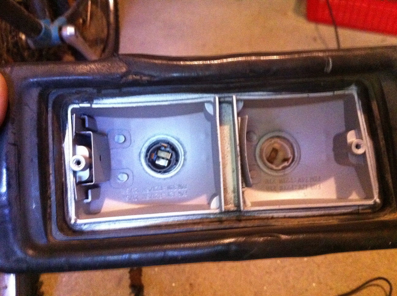

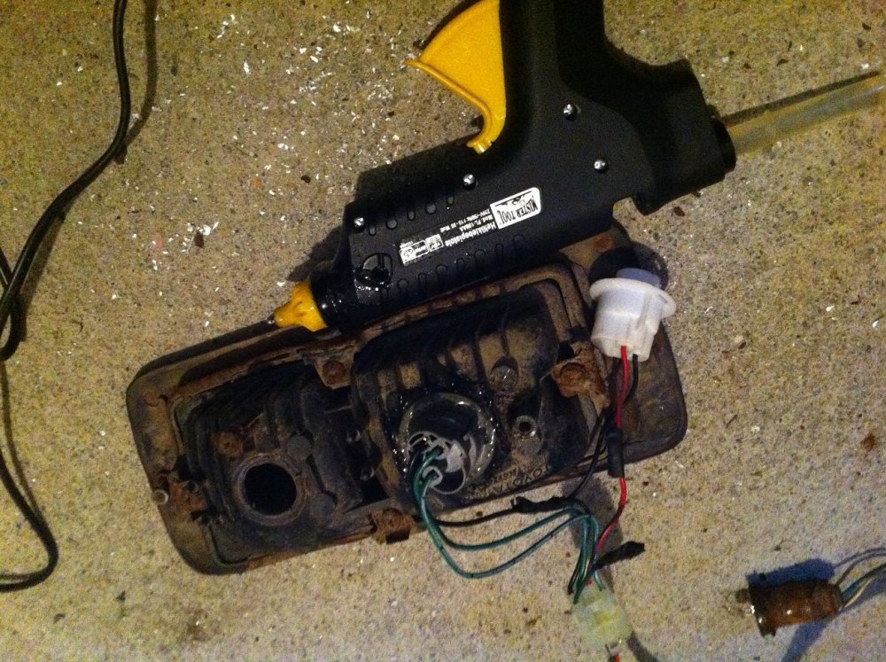

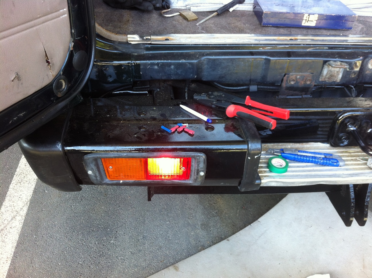

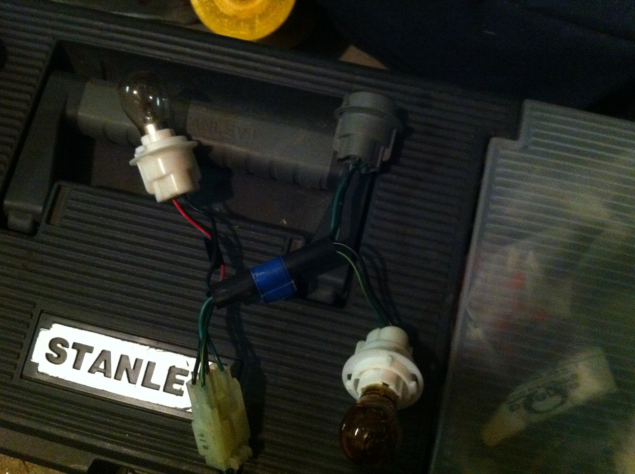

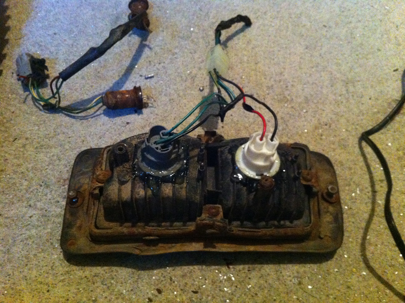

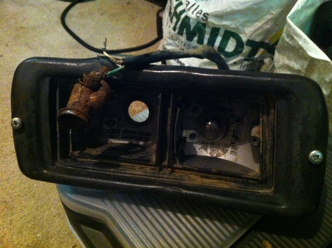

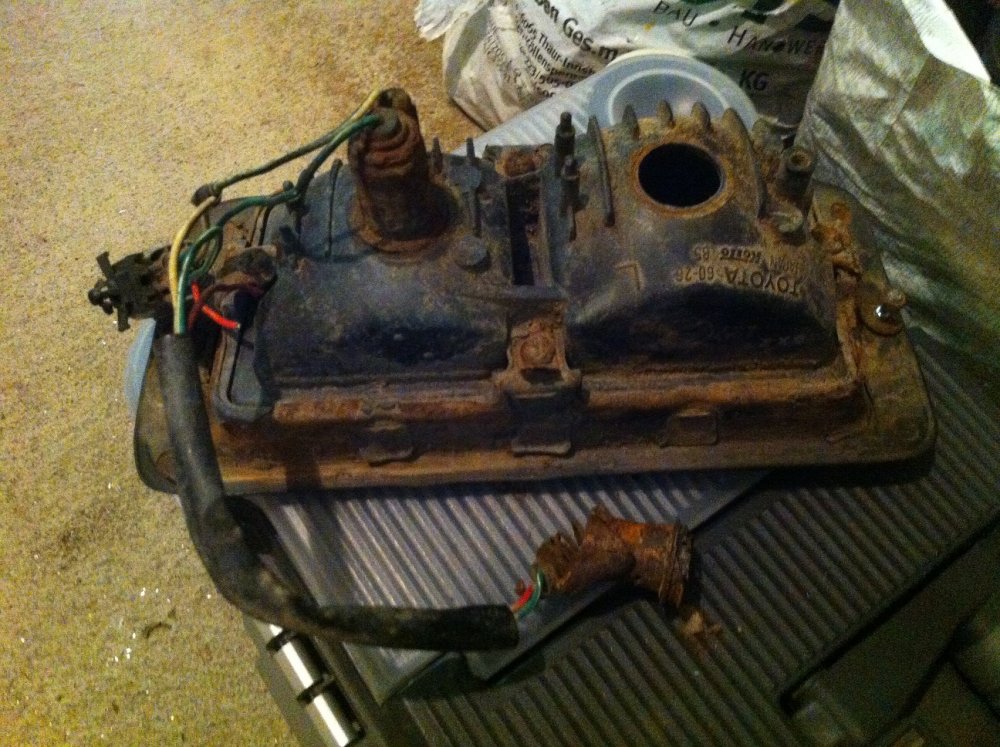

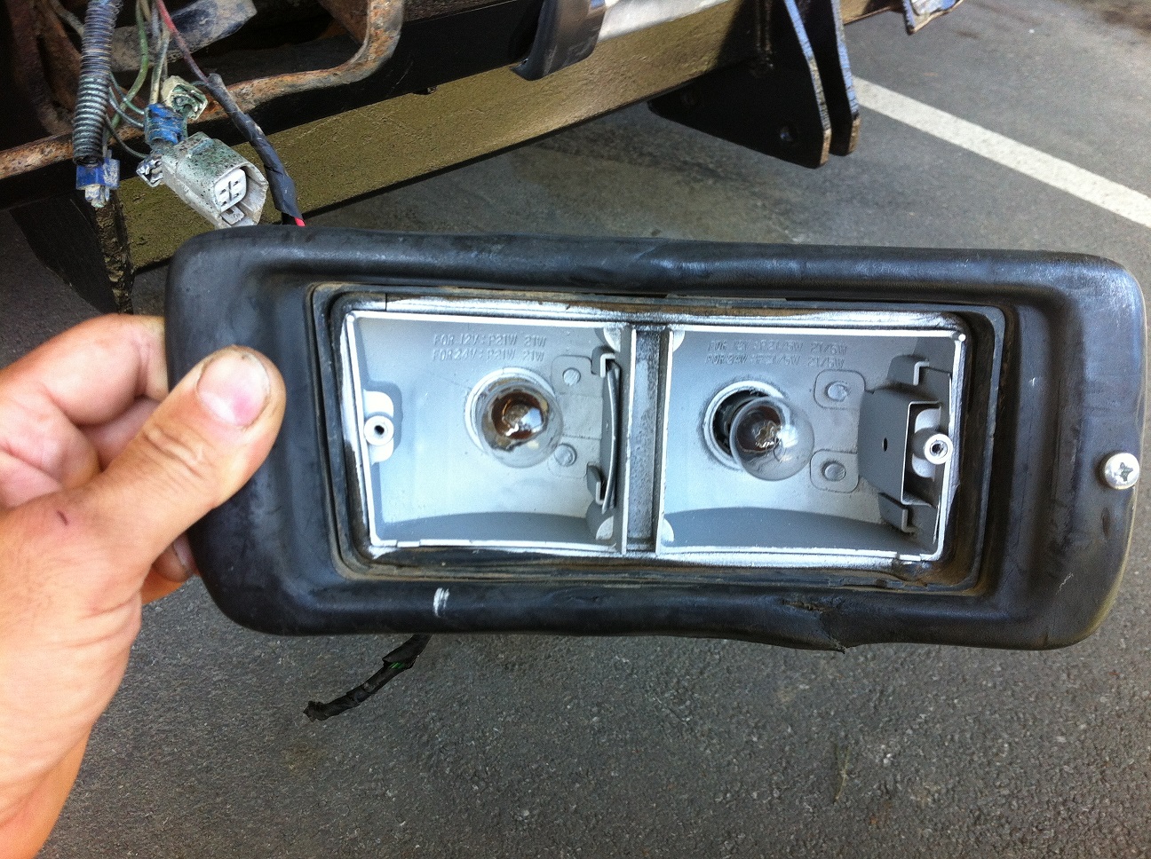

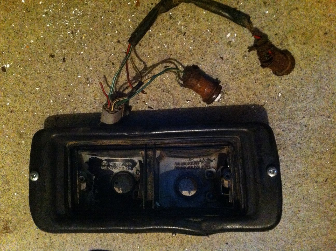

buhu Postat Iunie 26, 2013 Autor Partajează Postat Iunie 26, 2013 Re: Cosmetizare Toyota J73 a mai trebuit o mica cosmetizare a stopului din bara , cand am vrut sa schimb becul , am reusit sa-l scot doar cu clestele, totul era ruginit... http://members.chello.at/daniel.rusmir/ Link spre comentariu Distribuie pe alte site-uri Alte opțiuni partajare...
buhu Postat Iunie 26, 2013 Autor Partajează Postat Iunie 26, 2013 Re: Cosmetizare Toyota J73 solutia: schimbat soclurile becurilor cu altele din plastic care nu o sa mai rugineasca http://members.chello.at/daniel.rusmir/ Link spre comentariu Distribuie pe alte site-uri Alte opțiuni partajare...
buhu Postat Iunie 26, 2013 Autor Partajează Postat Iunie 26, 2013 Re: Cosmetizare Toyota J73 am scos cele vechi de la locul lor, cu grija sa nu crape oglinda stopului... http://members.chello.at/daniel.rusmir/ Link spre comentariu Distribuie pe alte site-uri Alte opțiuni partajare...

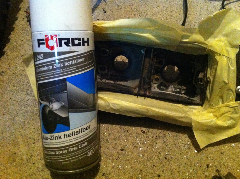

buhu Postat Iunie 26, 2013 Autor Partajează Postat Iunie 26, 2013 Re: Cosmetizare Toyota J73 am vopsit " oglinda " stopului, vopsea care rezista pana la 400°C si care se foloseste la tobele de esapament... http://members.chello.at/daniel.rusmir/ Link spre comentariu Distribuie pe alte site-uri Alte opțiuni partajare...
buhu Postat Iunie 26, 2013 Autor Partajează Postat Iunie 26, 2013 Re: Cosmetizare Toyota J73 am lipit soclurile becurilor cu pistolul de lipit plastic... http://members.chello.at/daniel.rusmir/ Link spre comentariu Distribuie pe alte site-uri Alte opțiuni partajare...
buhu Postat Iunie 26, 2013 Autor Partajează Postat Iunie 26, 2013 Re: Cosmetizare Toyota J73 si la final am schimbat mufa originala cu cea noua, montat stopul, care sigur o sa tina inca cativa ani buni... nu e mare smecherie dar poate ajuta pe cineva, ca idee :h5 http://members.chello.at/daniel.rusmir/ Link spre comentariu Distribuie pe alte site-uri Alte opțiuni partajare...
l_stoian79 Postat Iunie 26, 2013 Partajează Postat Iunie 26, 2013 Re: Cosmetizare Toyota J73 cam asta urmeaza sa fac si eu maine ca la unul din stop-uri am undeva un contact imperfect si trebuie sa vad ce-i pe acolo (banui o masa aiurea sau inexistenta, cand apas frana se stinge pozitia sau ceva de genul asta). multumesc de poze si explicatii. "Explore.Dream.Discover."-Mark Twain cele mai bune lucruri din viata mea: http://picasaweb.google.com/olivia.iris.stoian :n1 "my precioussssss" :jp1: http://picasaweb.google.com/stoian.l.m :bannana Link spre comentariu Distribuie pe alte site-uri Alte opțiuni partajare...
Max Postat Iunie 26, 2013 Partajează Postat Iunie 26, 2013 Re: Cosmetizare Toyota J73 cam asta urmeaza sa fac si eu maine ca la unul din stop-uri am undeva un contact imperfect si trebuie sa vad ce-i pe acolo (banui o masa aiurea sau inexistenta, cand apas frana se stinge pozitia sau ceva de genul asta). multumesc de poze si explicatii. Exact, nu ai masa buna si atunci becul de frana se inseriaza oarecum cu cel de pozitie. Link spre comentariu Distribuie pe alte site-uri Alte opțiuni partajare...
buhu Postat Octombrie 15, 2013 Autor Partajează Postat Octombrie 15, 2013 Re: Cosmetizare Toyota J73 Foarte faina! Felicitari! Mai lipsesc acum niste autocolante. :) daca aveam doua puneam pe usile laterale dar din pacate am mai gasit doar unul :wink: http://members.chello.at/daniel.rusmir/ Link spre comentariu Distribuie pe alte site-uri Alte opțiuni partajare...
Sabau Gigel Postat Octombrie 19, 2013 Partajează Postat Octombrie 19, 2013 Re: Cosmetizare Toyota J73 daca aveam doua puneam pe usile laterale dar din pacate am mai gasit doar unul :wink:[ATTACH=CONFIG]192336[/ATTACH] Eu dupa vopsitorie nu am mai gasit nici unul dar nui timpul trecut. A iesit foartr bine sa te duca pe unde vrei dar mai ales pe unde nu. FELICITARI Membru club GTC Motosport: Link spre comentariu Distribuie pe alte site-uri Alte opțiuni partajare...
