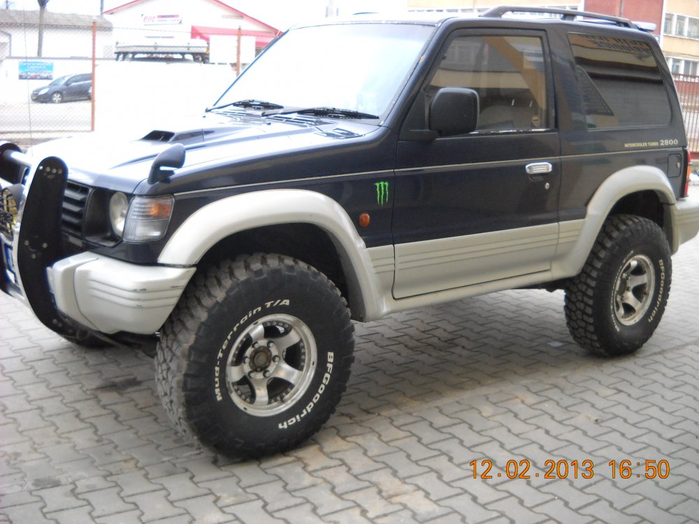

allex.ghise Postat Iulie 1, 2013 Partajează Postat Iulie 1, 2013 Re: Pajero MK2, ce distantiere sa pun la roti...? Uite aici dovada ca nu freaca cu distantiere de 30mm, jante cu ET negativ, cauciucuri de 33", si inaltata foarte putin din barele de torsiune pe fata, spatele standard. Nici la flexari, nici la viraje nu freaca deloc. Club 4x4 Cugir Link spre comentariu Distribuie pe alte site-uri Alte opțiuni partajare...
