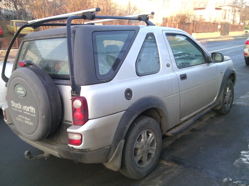

Si tot in aceasta idee. Nu are cumva cineva niste bare transversale, daca sunt cu tot cu port-ski e excelent! Sau daca stiti pe cineva care are asa ceva. Am gasit ceva, insa trebuie sa masor exact diametre si dimensiuni ca sa vad daca se potrivesc.
Am eu,dar nu stiu cu ce te-ar ajuta. Am cumparat bare transversale universale pe care le-am scurtat(ajustat lungimea cu flexul),iar suportii pt schiuri l-am luat de la norauto. Investitie minima,satisfactie maxima:grin:
Re: Freelander Td4 2004 Hardtop
Cand intrebam daca are cineva ma gandeam daca are cineva de vanzare :grin:
Cam asta cred ca va fi solutia adoptata si de mine, bare universale. Cam cat au fost cu tot cu suport de schiuri?
Barele universale cred ca le poti gasi undeva in jur de 100 lei,depinde de model iar suportii de schiuri nu-mi mai amintesc,pt ca i-am luat acum vreo 2 ani.Sa zic ca erau in jur de 30 lei. Oricum, nu sunt modelul acela lunguiet,in care poti pune 2 perechi sau o placa,ci este pt o singura pereche de schiuri.
L.E.- m-am uitat la ei in catalog si nu mai sunt 30, sunt 19lei:grin:

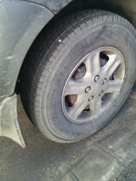

Roți: nativ, a mea a venit cu jante de 18”. Asta e cumva fancy dar oamenii îți mai zic din cînd în cînd că ai făcut pană (deși totul e ok). Nu-s fan jante mari dar cele 18” originale LR chiar arată muuult mai bine decît oricare din celelalte disponibile, așa că le-am păstrat. Știi, pentru vară.
Pentru iarnă, am optat pentru 15” din cauză că mi s-a pus pata pe BFG KM2. Bune gume, nu zic ba (mai ales noroi sau zăpadă) dar cam nașpa pentru ghețuș (mă consolez cu ideea că pentru ghețus teoretic toate-s nașpa). Și fac mult zgomot de zici că ai ceva probleme pe la rulmenți.
La RAR ar fi fost bine dacă ai fi insistat să-ți treacă-n carte TOATE mărimile admise. Pe urmă, mai vezi tu.

In sfarsit mi-am gasit si eu caucicuri. Macar asteptarea a meritat pentru ca sunt bune, probabil undeva la 80-90%. Treaba e ca au venit la pachet cu niste jante de tabla, de vitara, cel de la care le-am luat nu a vrut sa le dea fara, asa ca acum am de vanzare jante de vitare, cauiucuri h/t 195.80.15 cauciucuri vara 195.80.15 . Inca putin si imi deschid firma de jante si anvelope :))
Am luat si un suport de schi, nou cu 180RON, mai trebuie sa ii tai din capete pentru ca sunt cam lungi dar macar le-am rezolvat si pe asta.

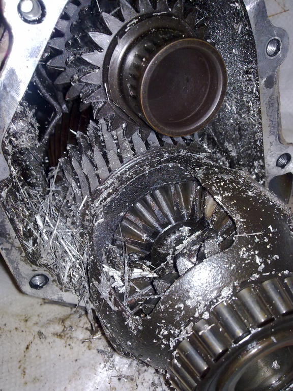

Totusi este ceva ce ma ingrijoreaza. Mi s-a spus ca din cutia de transfer ar fi fost mult span metalic.... Ma gandesc ca o oarecare uzura a acestuia e normala, dar nu stiu cat de mult. Ati mai intalnit?
Desfa IRD-ul si curata-l de span, nu vreau sa cobesc dar s-ar putea sa nu-ti placa ce o sa gasesti. Uite ce face prea mult span in IRD:

IRd-ul ma gandesc ca a fost curatat de catre cei din service din moment ce le-am cerut sa schimbe si uleiul. Va trebui sa trec pe la ei ca sa ma asigur. Dar intrebarea mea este care e motivl? E un fenomen normal sau e ceva care cauzeaza spanul acela.
@Fishiiii poate dam o tura pe un deal in weekend ca in rest timpul meu e foarte limitat :)
Mersul fara ulei sau cu ulei vechi/impropriu, cooler-ul de la IRD plin de pamant/mizerie si bruscarea transmisiei, accelerari bruste si mai ales franari bruste. Sau plecatul de pe loc cu frana de mana trasa, desi din 2000-2001 au implementat un sistem anti-prost care deblocheaza partial tamburii de pe spate pentru a proteja transmisia, se mai intampla sa se blocheze ambii tamburi daca frana de mana e trasa cu simt de raspundere, de obicei se intampla iarna dupa mers prin toate baltile si noroaiele posibile.
E de ajuns ca un singur dinte sa se sparga si sa il macine restul de pinioane ca in timp relativ scurt IRD-ul sa cedeze. Spanul rezultat se strange ca buretii de vase pe pinioane si freaca in peretii carcasei pana aceasta cedeaza.

@Radu-N, stiu pe propria piele, cand am achizitionat Magaru' (KV6-le) avea IRD-ul praf, poza de mai sus e cu IRD-ul in cauza.
Uite aici pozele: http://forum.club4x4.ro/showthread.php?64146-FarmLander!&p=734542&viewfull=1#post734542.
