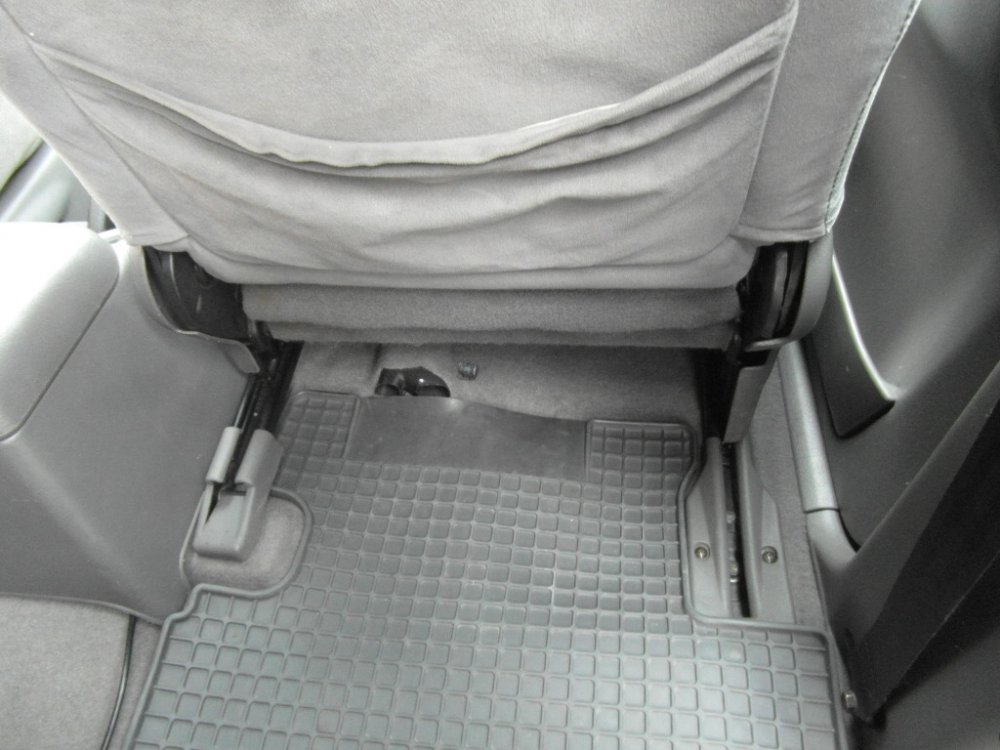

Odata totul spalat si perfect uscat am trecut la asamblarea lor pe masina.

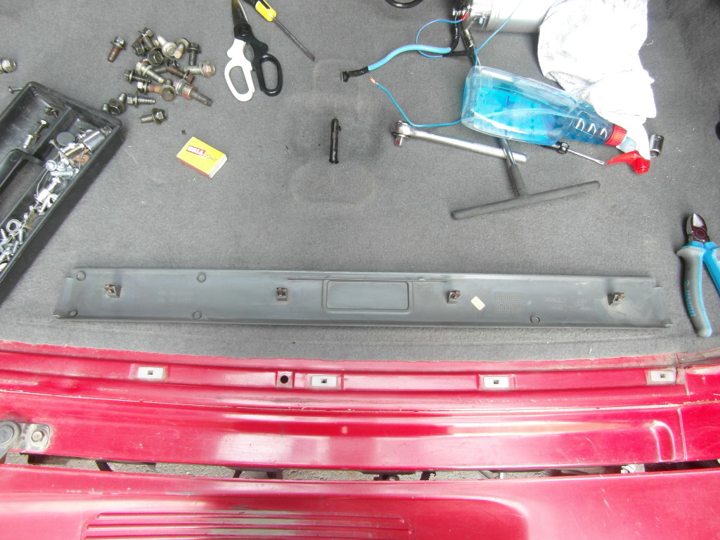

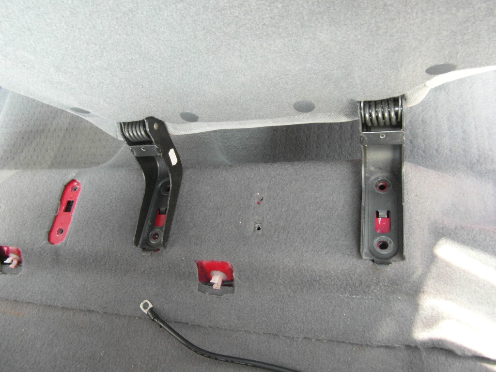

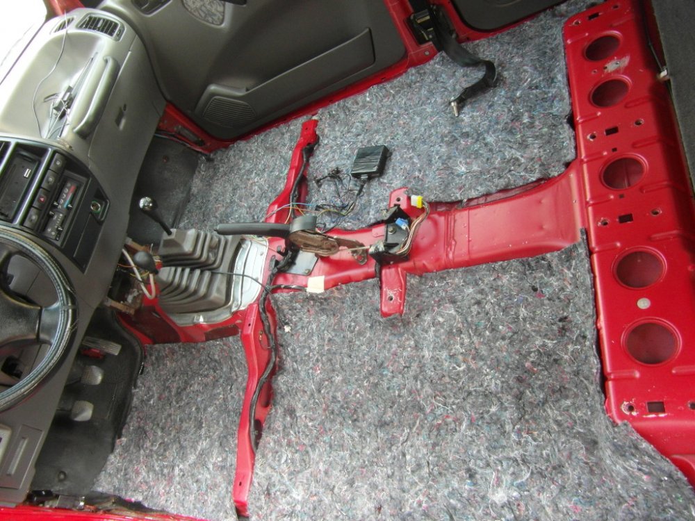

Deoarece la mocheta nu am putut sa salvez acea parte inferioara ce are rol atat de protectie termica dar mai ales fonica,am mers in targ la Vitan si cu 40 RON am luat alta noua.
Apoi am trecut la montarea partii superioare .

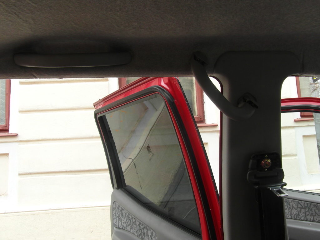

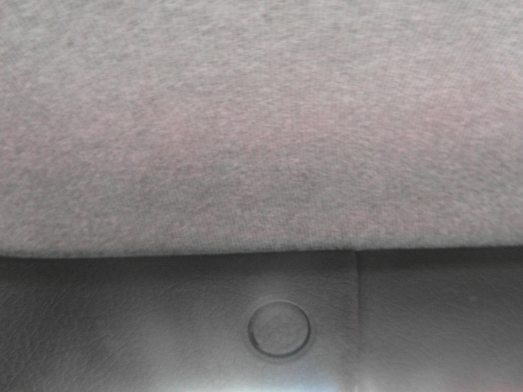

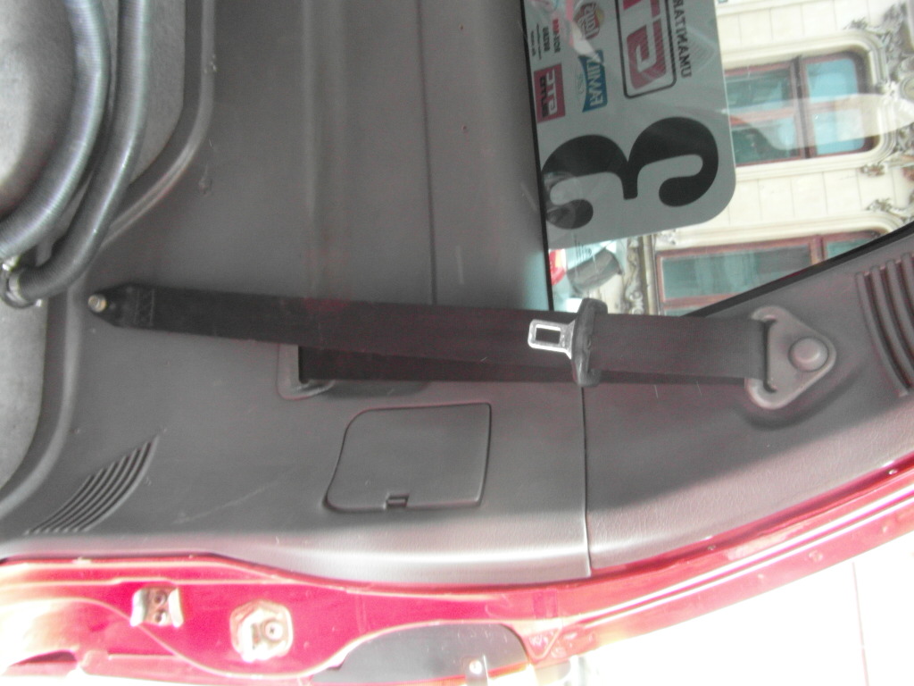

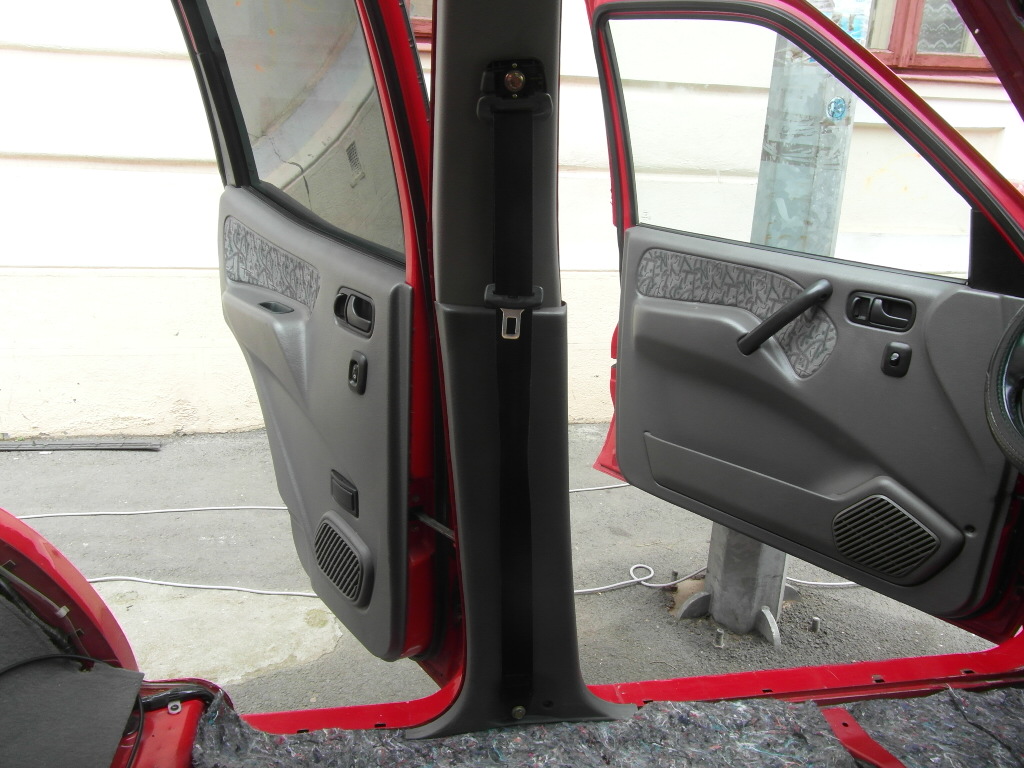

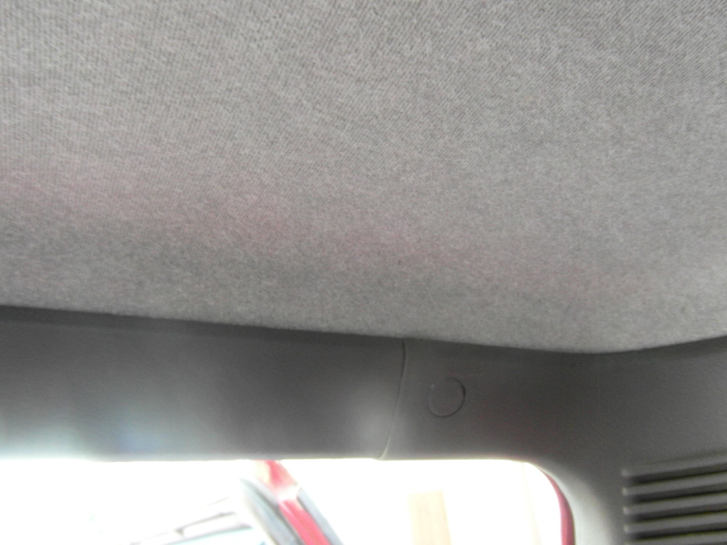

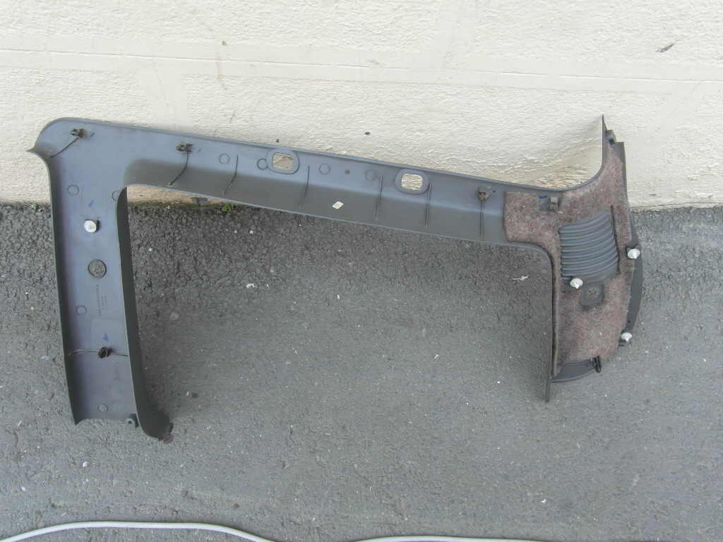

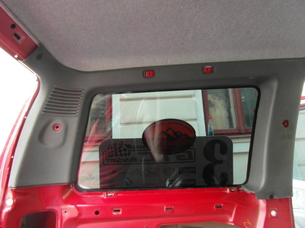

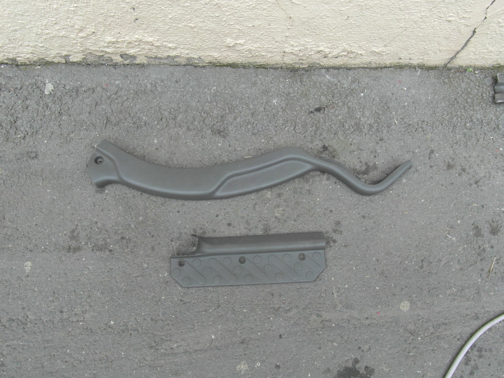

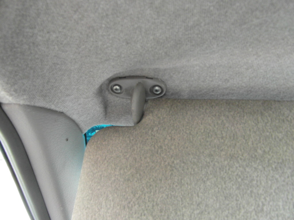

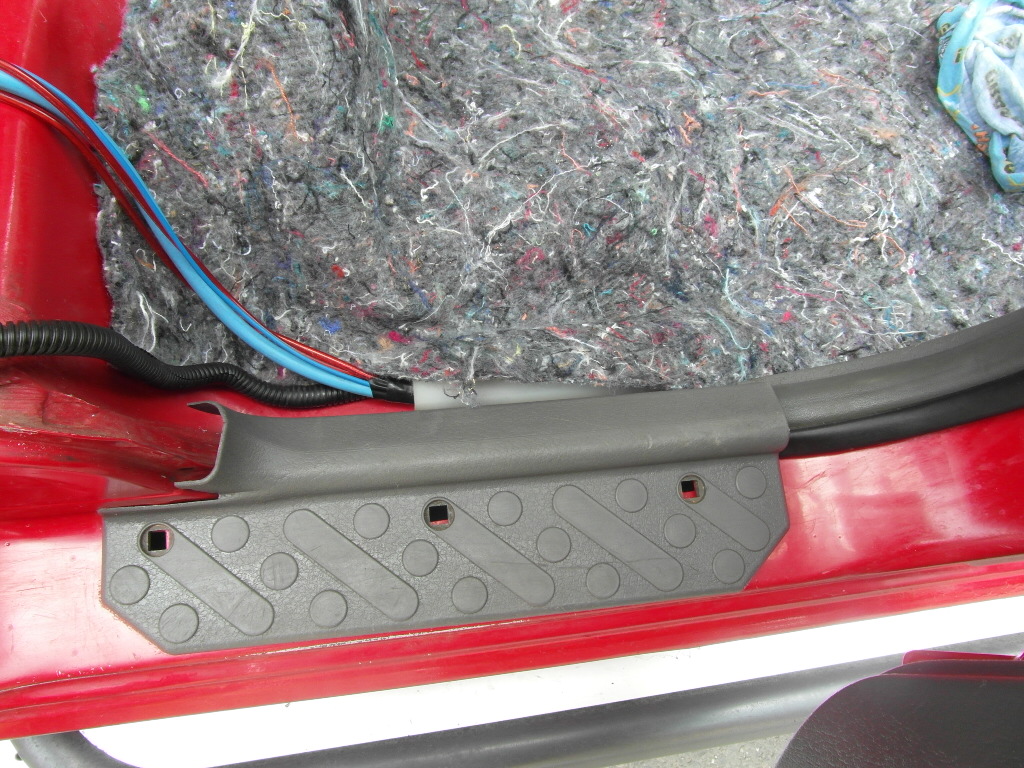

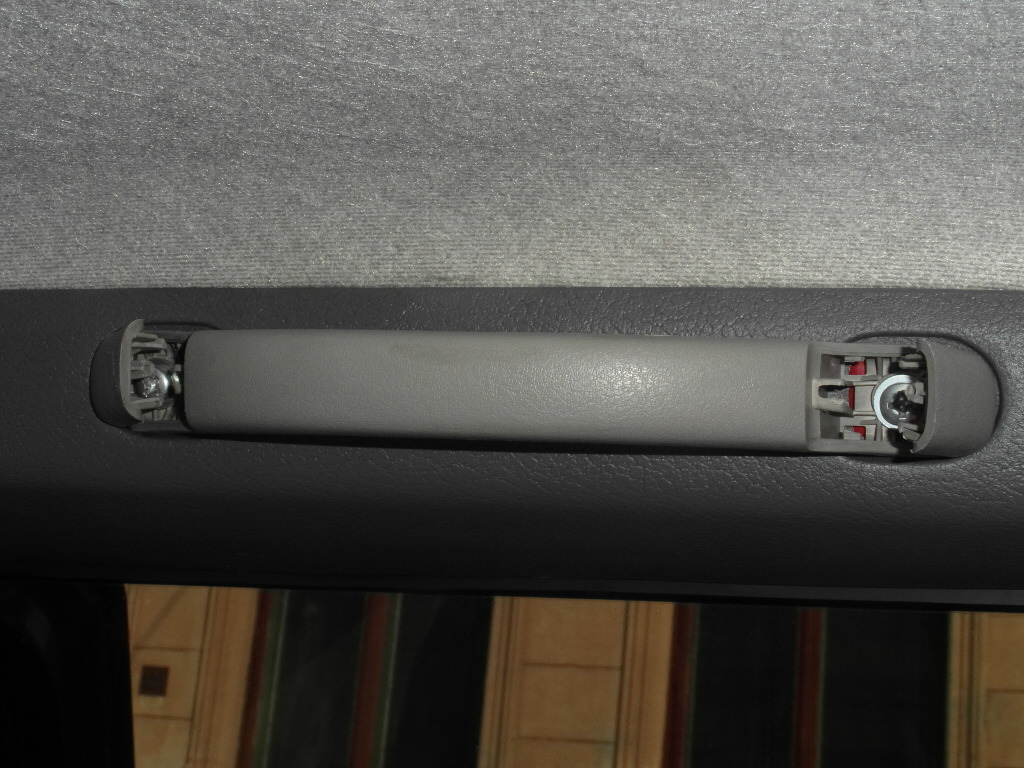

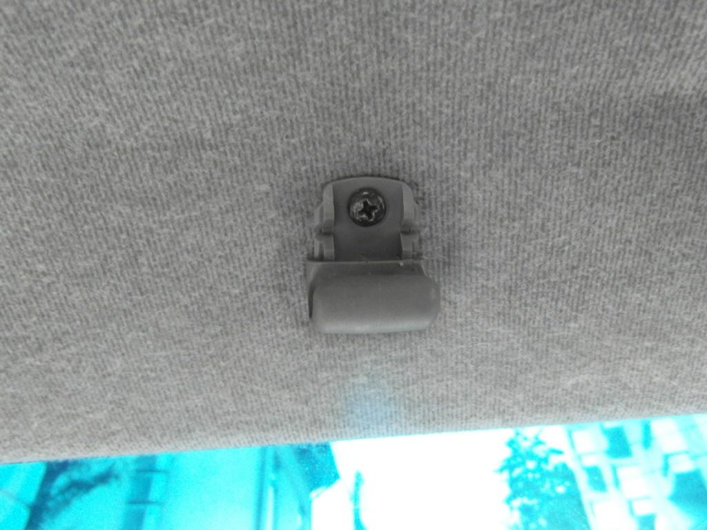

A urmat partea superioara a stalpilor centrali si lateralele ,pragurile etc.
Am pus ca model partea inferioara a stalpilor si zona de la praguri +roata doar ca sa vedeti cum vin montate.
De regula acestea se monteaza dupa ce se pune mocheta :wink:

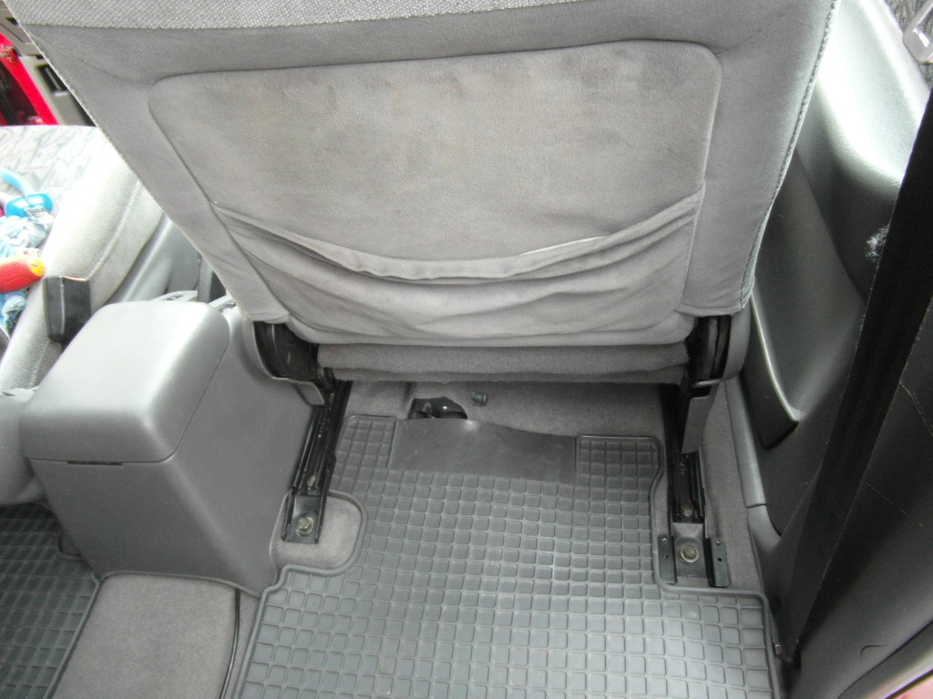

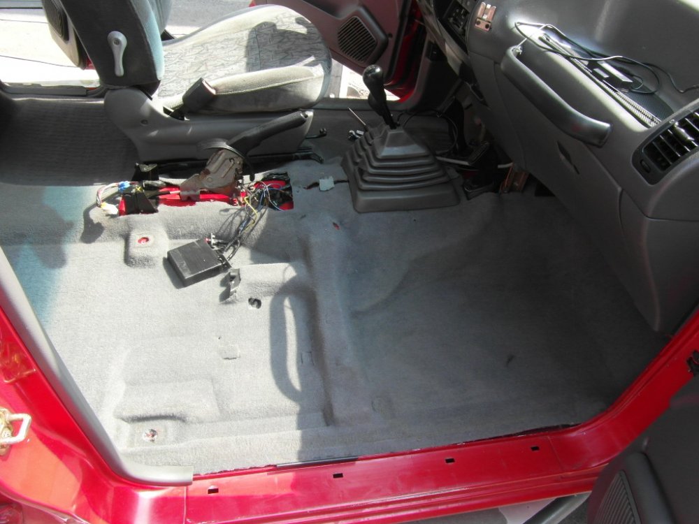

Pentru azi am decat aceste poze de final cu scaunul de la sofer montat.
Urmeaza maine zona centrala scaunele din spate si partea superioara din fata (parasolar,zona trapa praguri etc)

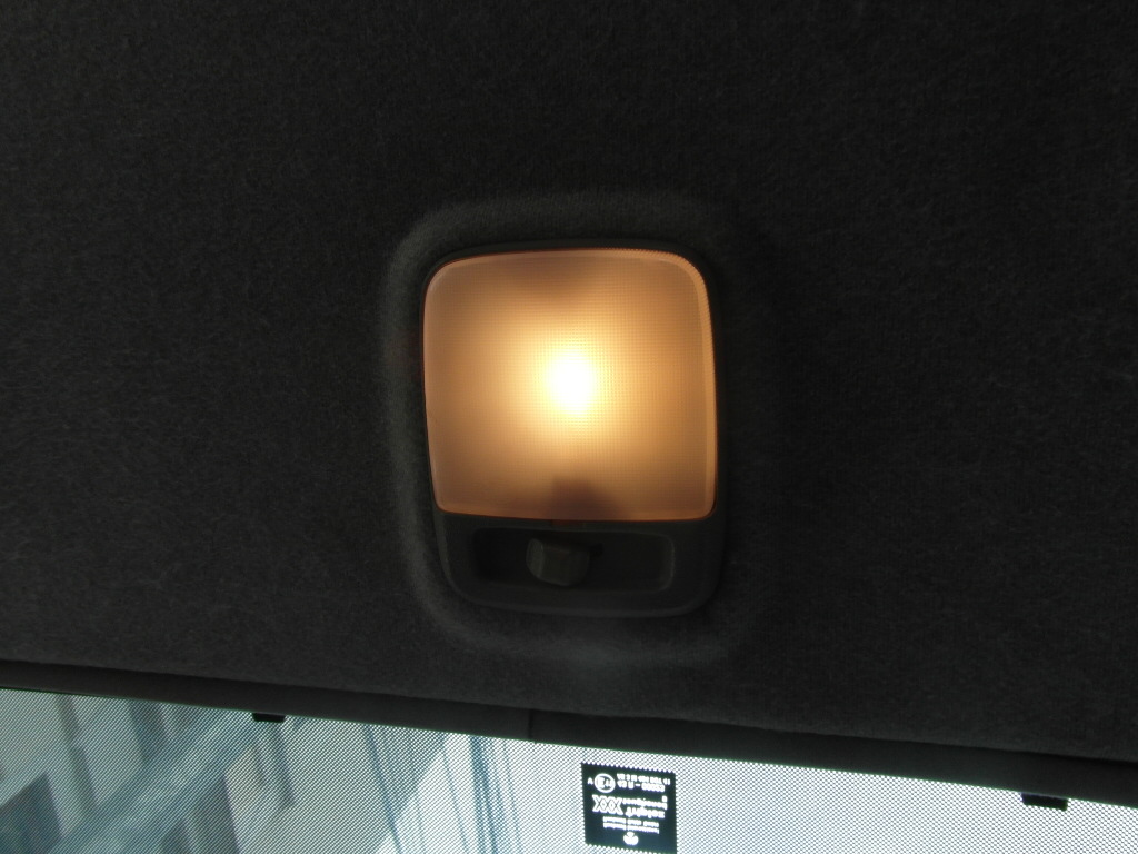

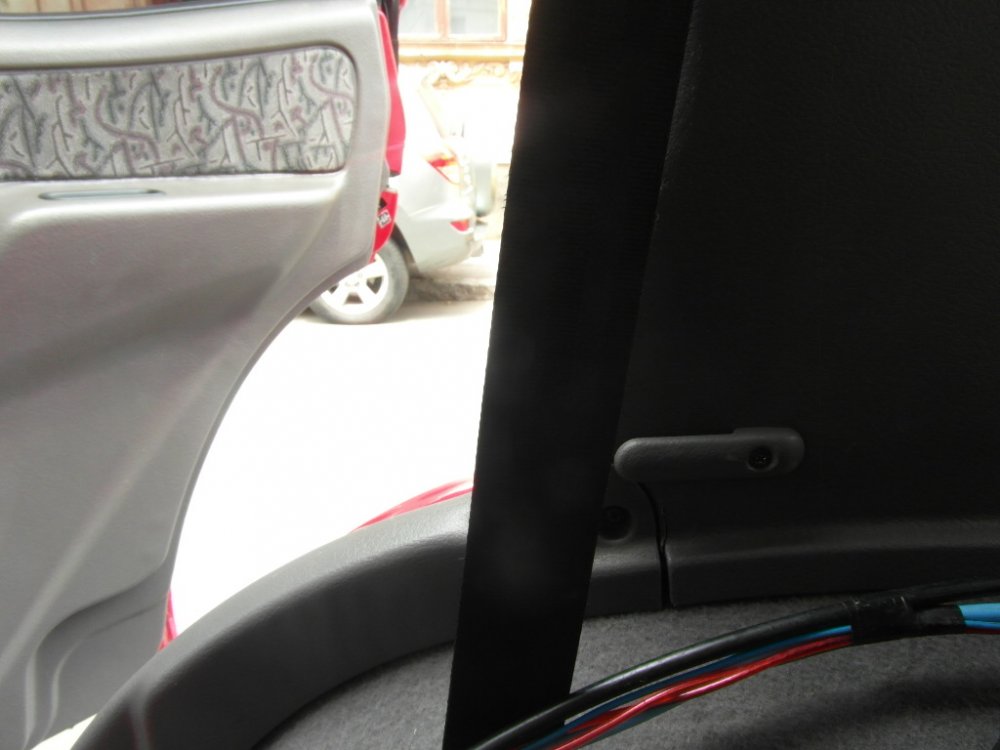

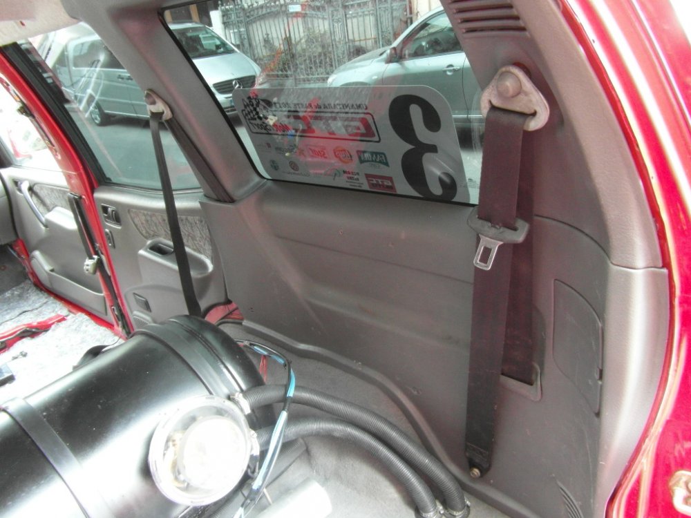

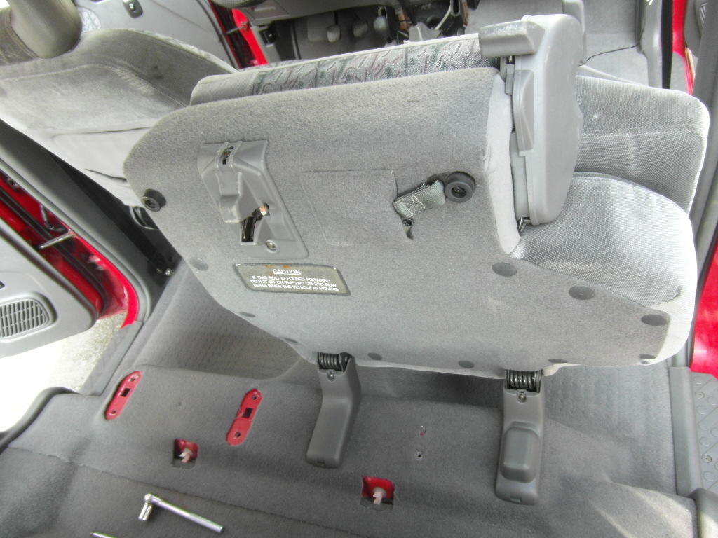

S-au montat scaunele din spate parasolare ,consola centrala si restul acaretelor....
Pt detalii (cel putin la acest model de Terrano 2) legat de suruburi,cleme si alte cele inclusiv la partea de bord ...PM si va ajut cu placere. :h5

Eu am desfacut aseara tot porbagajul si ma gandesc sa continui pana in fata. Consola de pe mijloc se scoate usor ?

-in spate scoti lateralele din plastic si aia e (au maxim 2 suruburi si in rest cleme de fixare).
-pentru partea din fata a mochetei, scoti partile inferioare din plastic de pe stalpii unde sunt prinse centurile de siguranta (2 suruburi si tragi de ele ca sunt prinse in cleme), scoti partile de plastic de deasupra pragurilor apoi plasticele din zona covoraselor (1 surub fiecare).

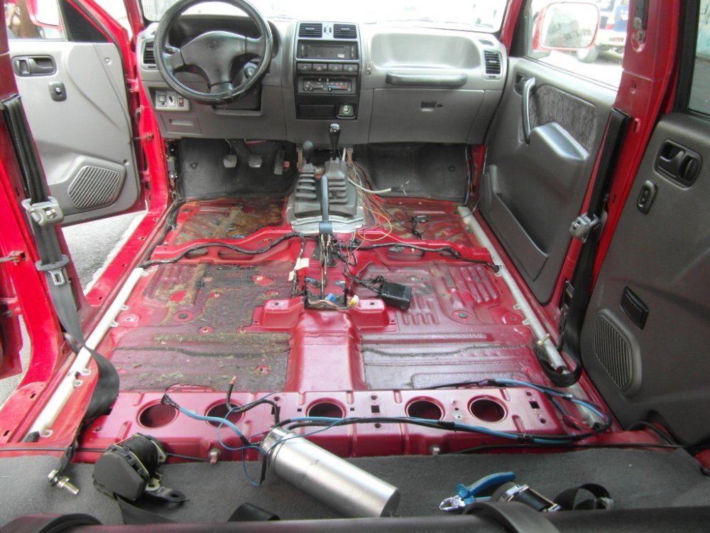

sunt in stadiul in care am scos tot mai putin consola cu cotiera.
Am terrano 2 si dupa ce am desfacut alea 4 suruburi, nu iese trebuie sa desfac mai sus toata masca centrala de bord
Am gasit uscat peste tot mai putin zona la de sofer unde pasla era umeda si mucegaita.. intra pe undeva apa la spalat, pe unde ar putea intra ?
Se mai aseaza mocheta daca mai trag un rand de pasla insonorizanta sub ea ? fara sa o scot pe cea existenta

Am scos tot inclusiv masca centrala cu radio-cd.
Mocheta am aspirato foarte foarte bine apoi am spumato cu solutii Kirby
Materialul ala insonorizant de sub mocheta arata foarte bine mai putin in zona sofer unde intra apa si a distruso.
Am sa merg in spalatorie sa bag jet pe ea sa vad pe unde baga.
Intentionez sa-i trag un strat de vopsea pe toata podeaua. Ce asi putea folosi ?

Am folosit pasla presata si ignifugata.

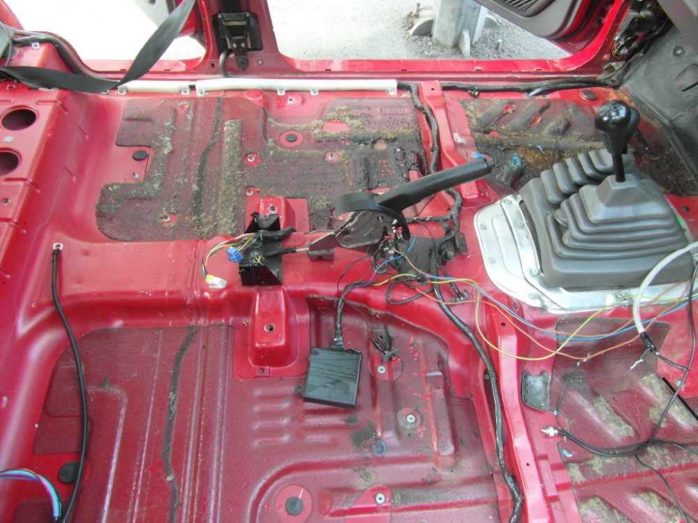

In plus fata de ce s-a explicat, eu am mers cu pasla aceia insonorizanta pana sus la pedalier precum si pe traversa pe care vin scaunele din spate, inclusiv porbagajul. Pe satozele de la porbagaj pe interior am lipit tot pasla insonorizanta (urmeaza si pe satozele de usi, la primavara).
Doar in fata la sofer si pasager am tratat tabla cu doua straturi de antifon Wurth (care nu miroase).
Toata mocheta a fost in stare foarte buna inclusiv pasla care o avea dedesubt, mai putin in zona sofer unde desi arata bine la suprafata guma cauciucul de dedesubt era crapata si se infiltra apa. Am reparato cu folie cauciucata, adeziva pe o parte, de la Sika
Am suflat cu pistolul de aer peste tot mai ales ca am avut si consola central a bordului demontata
Dupa 12 ani podeaua arata intacta fara punct de rugina.

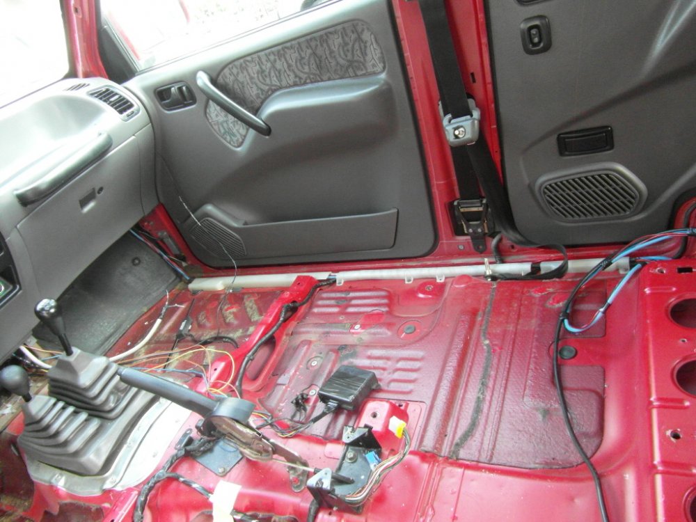

Pt a evita deschiderea altui topic, voi continua in acesta procedurile privind curatarea si totodata insonorizarea unui Terrano 2. Sa incepem...
Cum detest orice zgomot inutil al masinii si intrucat era o vibratie chioara la plafonul masinii la trecerea peste gropi sau suprafete denivelate, am desfacut IAR tot interiorul.
De data asta am mers mai departe cu modificarile:
Mai intai am desfacut tot si am constatat ca cele 3 traverse care intaresc plafonul masinii sunt dezlipite de adezivul care se aplica in fabrica . De aici rezulta vibratia inutila a plafonului deci JOS cu ele, le curatam si le vopsim !

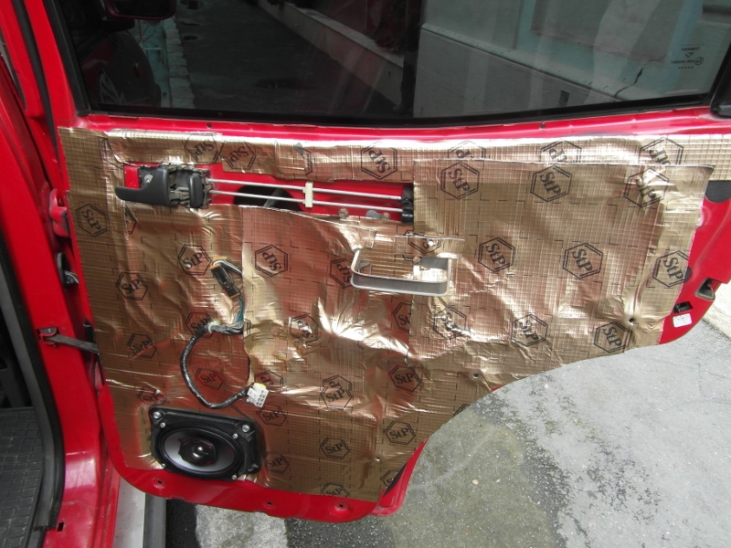

Pana voi curata adezivul de pe plafon si totodata tratarea suprafetelor adiacente, am insonorizat usile spate (cu schimbarea difuzoarelor :grin:).
Insonorizarea s-a facut odata in interiorul usilor si apoi al doilea strat la interior.
Pana acum diferentele de zgomot si vibratii sunt enorme :banana

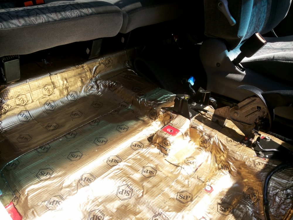

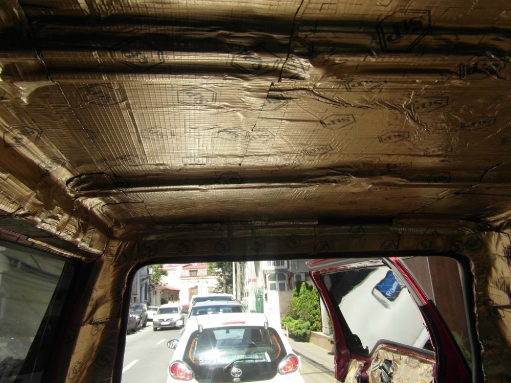

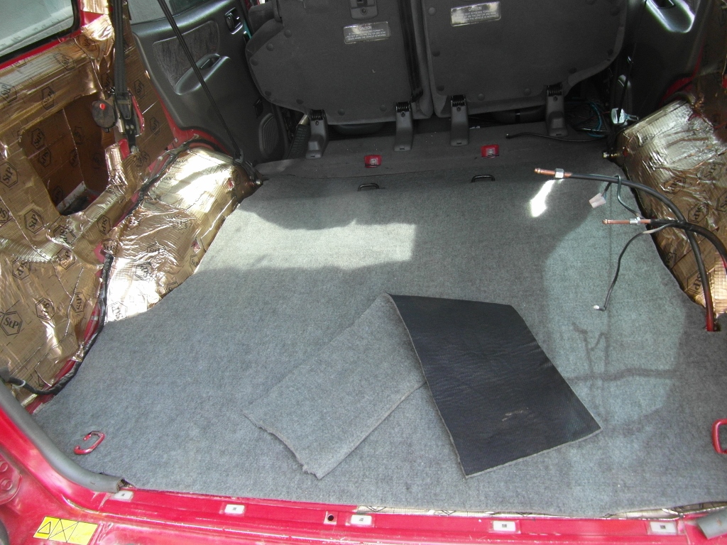

Dupa MUUUULTA munca am reusit de am demontat butelia de la GPL si am curatat adezivul ce se aplica in fabrica la acele traverse.
Apoi am aplicat un strat de inhibitor+grund in zonele unde au fost traversele, dupa care le-am lipit pe rand inapoi folosind dupa multe cautari si consultari o solutie de la Den Braven (Mamut Glue) care odata intarita are si o elasticitate foarte buna.

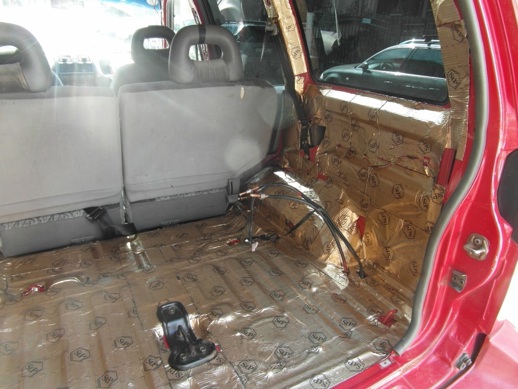

Odata intarit acest adeziv, am trecut la insonorizarea zonelor din spatele masinii folosind membrana pt asa ceva iar pe podea suplimentar un strat de "mocheta" cu proprietati insonorizante si nu numai.
Pana acum rezultatele sunt peste asteptari.....:grin:
Singura nemultumire este legata de culoarea mult prea manelista a membranei de insonorizare dar avand in vedere ca va fi sub mocheta sau plastic o sa fac un compromis :al

Inainte de iesirea din weekendul trecut am terminat de reasamblat si insonorizat tot interiorul.
Pentru ca am fost intrebat de mai multi voi lamuri aici toate detaliile:
-tot interiorul la un Terrano 2 LWB (la usi suplimentar un strat spre exterior si un strat spre interior) a fost acoperit cu aproximativ 36 de coli cu material insonorizant STP (3 pachete a 12 coli).
-dupa aceasta insonorizare am dat jos aripile fata, am spalat cu pistolul cu presiune mizeria de acolo (in special in partea inferioara aproape de prag) si am aplicat preventiv un strat de inhibitor+grund.
Dupa uscarea completa...insonorizare.
Inca 3 coli...
-intre acest strat si mocheta propriu zisa am pus un strat de mocheta subtire cu rol atat insonorizant si mai ales bariera termica (vezi pozele din spatele masinii).
Toata operatiunea a durat cam 2-3 saptamani intrucat am acordat maximul de atentie fiecarui detaliu sau surub.
Ce nu se poate vedea in poze este operatiunea de dupa lipire a acestui material si anume corectia folosind un pistol cu aer cald si o rola de presare a suprafetelor lipite uniform sau unde au aparut cute sau colturi.
Rezultatul este peste asteptari atat in mers dar mai ales ca vibratii si zgomote inutile
Pana si cei aproape 1000 W RMS ai instalatiei de sunet instalati pe masina se aud altfel fiind nevoie sa umblu serios la volumul statiei...
