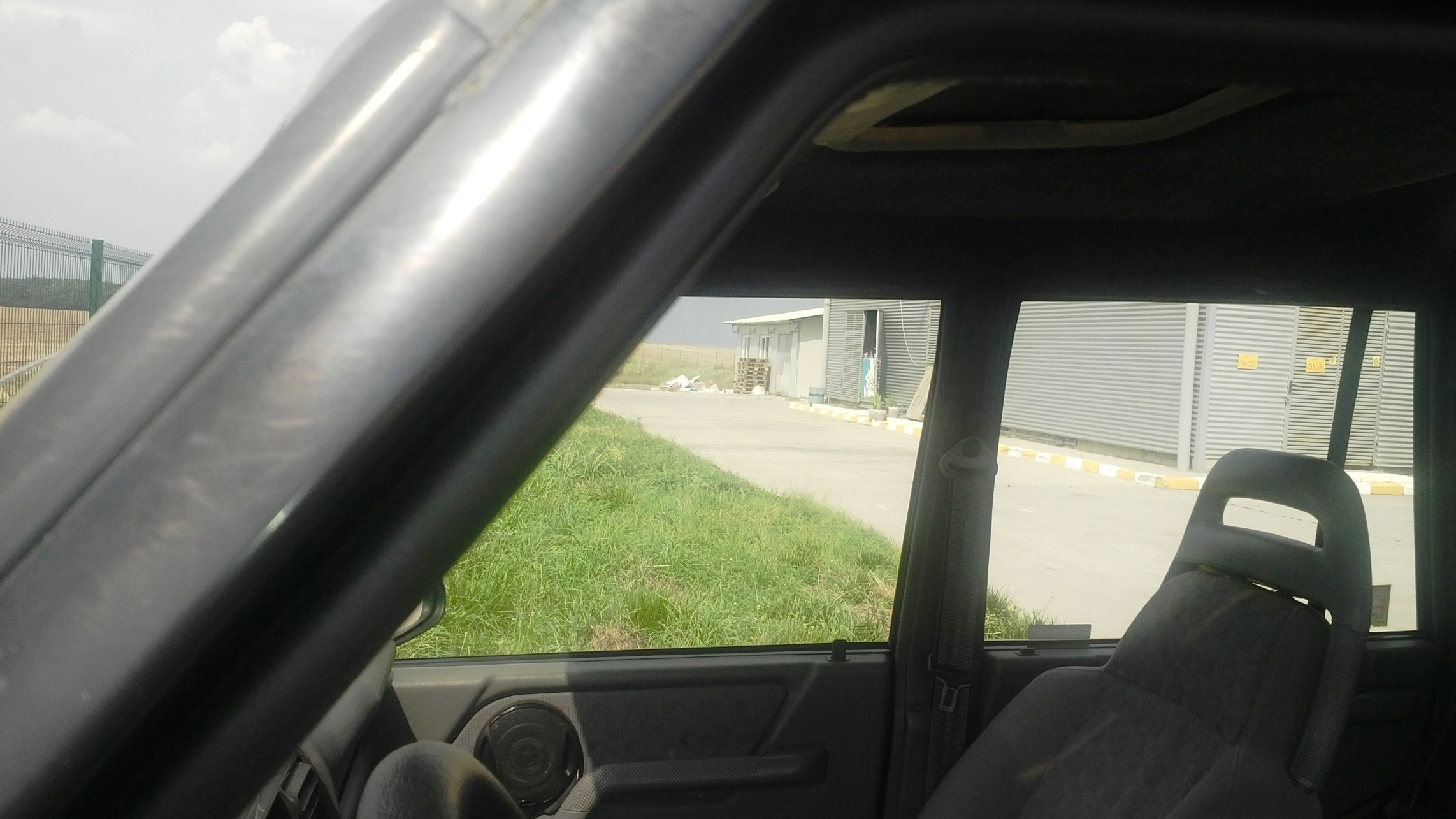

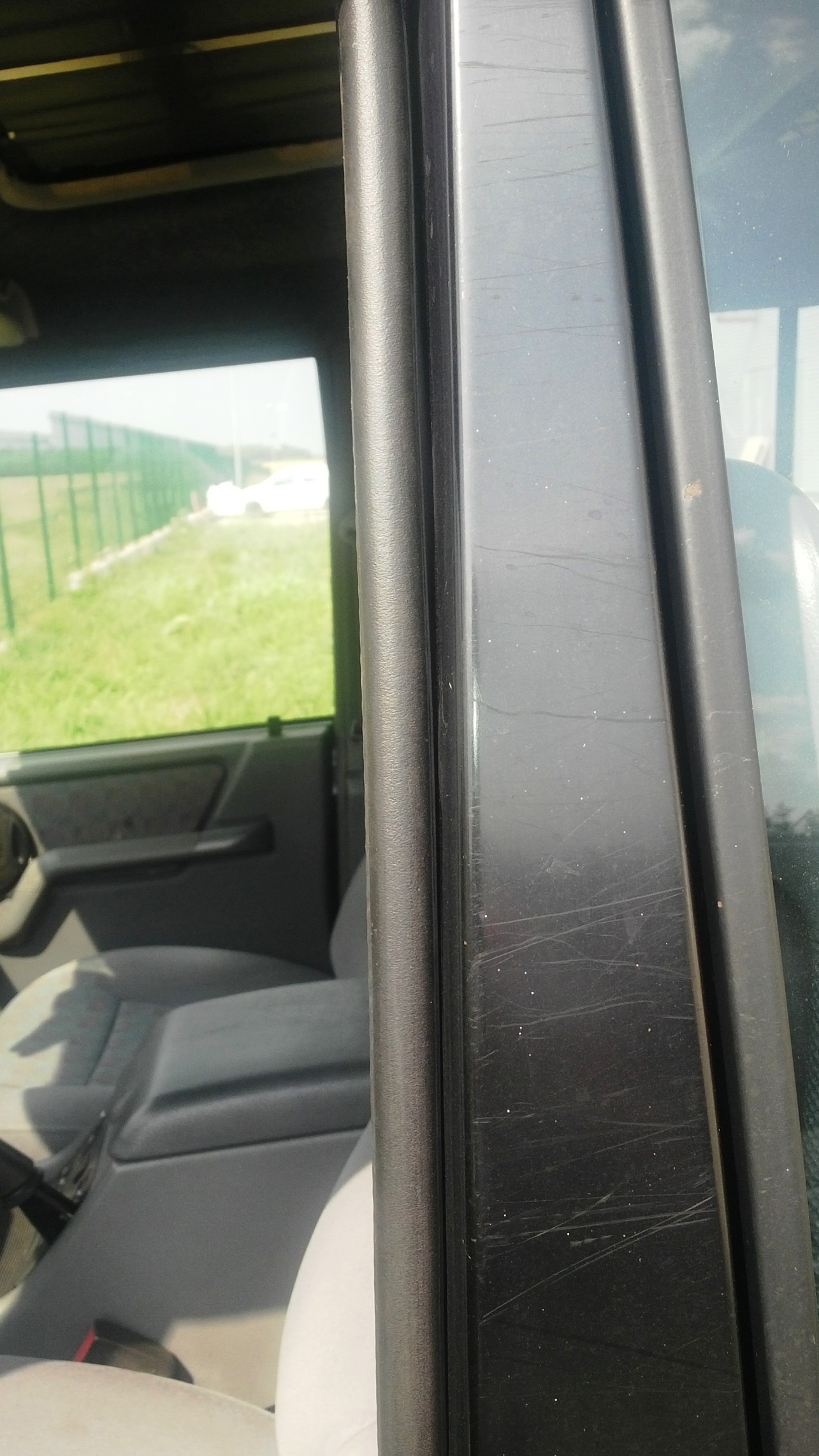

Razvan Dinescu Postat Iulie 17, 2013 Autor Partajează Postat Iulie 17, 2013 Re: Chedere si pozele promise scuze pentru intarziere. Former LR Disco 1 2.0 MPI GSS Actual: Nissan Patrol Y61 SWB 2.8 Link spre comentariu Distribuie pe alte site-uri Alte opțiuni partajare...
sean70 Postat Iulie 17, 2013 Partajează Postat Iulie 17, 2013 Re: Chedere Salut,arata chiar bine. La curburi cum te-ai descurcat,stau bine? Le-ai lipit? Daca pe tine te tragea curentul in Disco sa vezi cum e in Defender iarna.....:grin: Discovery 4 2010 Discovery 2 2000 Defender 90 1997 Link spre comentariu Distribuie pe alte site-uri Alte opțiuni partajare...
Razvan Dinescu Postat Iulie 17, 2013 Autor Partajează Postat Iulie 17, 2013 Re: Chedere Salut,arata chiar bine. La curburi cum te-ai descurcat,stau bine? Le-ai lipit? Daca pe tine te tragea curentul in Disco sa vezi cum e in Defender iarna.....:grin: Buna Sean70, nu le-am lipit, sunt batute cu ciocanul de cauciuc, sunt cumparate din targ vitan din cele mai scumpute la 15 ron ml dintr-o bucata turnate adica si rama si chederul corp comun nu chedereul lipit de rama cu insertie metalica. La curburi al lasat mai larg un pic si am batut din marginile opuse si s-a tras singur. Asa m-a invatat Yonutz si a avut dreptate. Nu a iesit ca din fabrica la colturi (90 grade) acolo sta un pic cu burta in interior dar si cele de fabrica erau taiate in unghi si lipite, eu nu am facut asa am lasat pe rotund la 90 de grade dar sunt multumit..tu poti taia ca sa iasa 100% ca originalul la forma cel putin. Curent la usa nu mai am gata!!! Former LR Disco 1 2.0 MPI GSS Actual: Nissan Patrol Y61 SWB 2.8 Link spre comentariu Distribuie pe alte site-uri Alte opțiuni partajare...
