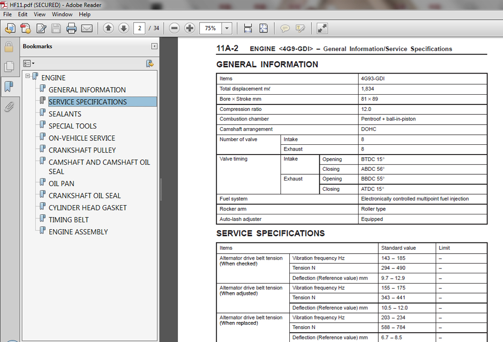

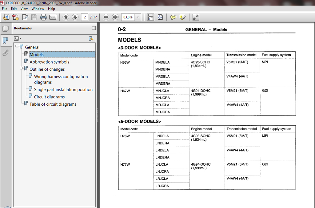

MihaiK Postat Iunie 26, 2013 Partajează Postat Iunie 26, 2013 (editat) Re: nu se mai aprinde becul GDI din bord...inseamna ceva??? Eu stiu ca motorizarile la pinin le gasesti asa: 2.0 GDI 1.8 GDI 1.8 MPI Am vazut si MPI dar eu am GDI verificat dupa codul de la injectoare care sunt altfel decat la MPI, dar foarte interesant de studiat treaba asta. Numai bine. Editat Iunie 26, 2013 de Tavi D. Link spre comentariu Distribuie pe alte site-uri Alte opțiuni partajare...
hcampian Postat Iunie 26, 2013 Partajează Postat Iunie 26, 2013 Re: nu se mai aprinde becul GDI din bord...inseamna ceva??? Teoretic, s-a pus 1.8 MPI pana la un moment dat, parca prin 1998, apoi GDI. Mie nu mi-a mers niciodata becul GDI, desi am mers economic. Dar, avand in vedere ca momentan masina e defecta pe partea de alimentare si sta in service asteptand o solutie, probabil era o problema inainte. O sa vad dupa ce e reparata. Link spre comentariu Distribuie pe alte site-uri Alte opțiuni partajare...
Optimus Postat Iunie 26, 2013 Partajează Postat Iunie 26, 2013 Re: nu se mai aprinde becul GDI din bord...inseamna ceva??? Mda, se pare ca exista si 1.8 GDI... initial... dupa care... Link spre comentariu Distribuie pe alte site-uri Alte opțiuni partajare...
