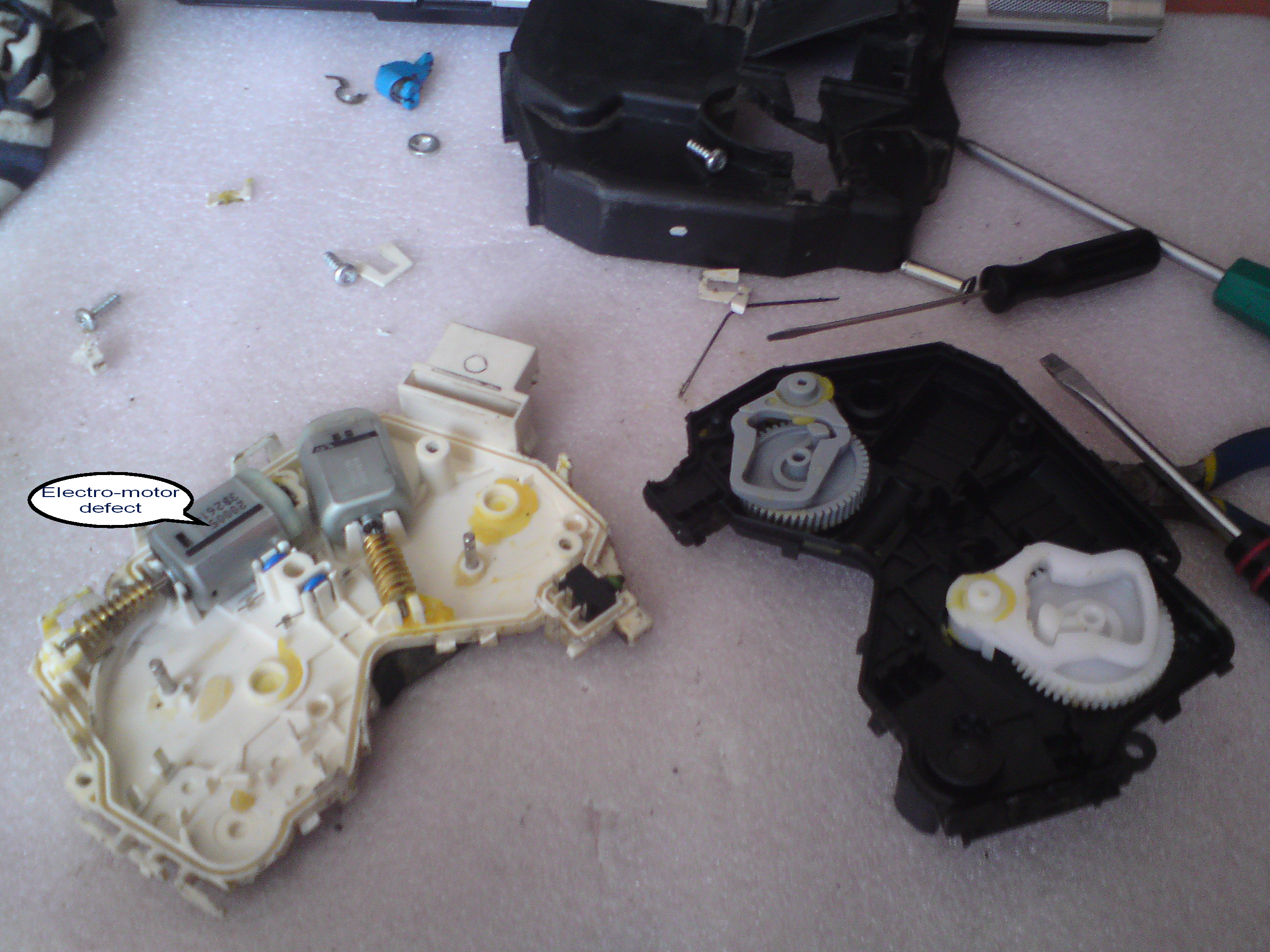

Am demonatat usa din dreapta soferului ( 5 usi ) si am gasit un motoras de la inchiderea centralizata ars , asa ca l-am scos ( cu gandul sa caut ceva asemanator ) . Am montat la loc intreg ansamblul , iar cand am inchis portiera , usa mi-a ramas bocata . Nu se deschide nici daca trag de clapeta/parghia din interior si nici de manerul din exterior .
Aveti vreo solutie sa o deblochez portiera?

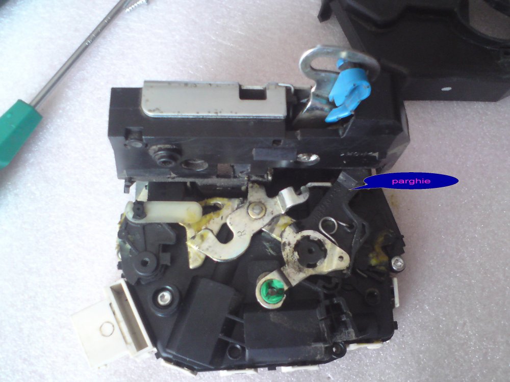

Am avut surpriza asta la o portiera spate. Singura solutie: am desfacut panoul usii si am actionat broasca direct din parghiile ei. Nu stiu ce naiba am facut ca sarise si cablul minerului din interior si tija parghiei de la manerul exterior.
Daca ai scos motorasul si ai montat broasca fara.....cine cunoaste in amanunt mecanismul poate spune daca poate functiona broasca fara motoras sau nu.
Pe de alta parte am observant ca broastele au o parghie (mica si ascunsa), asemenatoare parghiei ptr. blocare la deschidere de catre copii, dar accesibila doar din interiorul portierei. Singura utilitate pe care i-am gasit-o e doar cea pentru deblocare in astfel de situatii, poate cineva specializat confirma. Cu toate ca am umblat de enspe ori pe la broaste uit mereu sa verific treaba asta.

Ai verificat sa nu fie blocate din butonul de la bord? Incearca sa-i dai un lock-unlock din buton. Daca ai umblat la parghia "childguard" de pe incuietoare si ai pus-o pe pozitia "lock" trebuie sa ajungi la tija de la clapeta exterioara, pe care sper ca ai fixat-o cum trebuie...

Am reusit intr-un final sa o deschid ( noroc ca am facut o poza cu mecanismul inainte de a-l monta ) . Prin fanta din carcasa de plastic (cea pe care este necesar sa o deschizi pentru a fixa cablul care vine la clapeta de deschidere din interior ) am apasat parghia notata in poza atasata .
Am ramas cu problema broastei defecte - mai precis motorasul ars . Pentru asta nu am gasit solutie ... momentan (doar sa cumpar una noua 491 lei :) )
Aveti cunostinta daca exista o astfel de chinezarie de vanzare separat ( attasat poza)?
Thx

Cam toate motorasele de dimensiunile alea sunt facute in China, indiferent de producator. Mai intai decapsuleaza-l si verifica-i periile colectoare, poate nu mai fac contact sau sunt afumate. Daca vrei sa cauti un inlocuitor incearca dupa codul trecut pe motoras, poti gasi unul identic la bani foarte putini, dar no name.

Am facut deja asta ... motorul e prajit .
Codul inscris pe motoras e : 20005 3B2614 , dar nu am gasit nimic pe net .
Aveti idee de un site specializat unde as putea gasi ?
Thx

Ai putea incerca un motoras de la actuatoarele "made in china" care se vand in kit-urile de inchidere centralizata de prin supermarketuri, sunt mari sanse sa se potriveasca:wink:
Nu se potrivesc ... asta are o roata melcata de 1,5 cm fixata pe ax ( e foarte putin probabil sa fie acelasi angrenaj )
N-am zis nici o clipa ca sunt "bolt on", nu ar trebui sa fie mare greutate schimbarea fuliei de pe ax, important e cà sunt amandoua la 12V... si ar fi bine sa fie de aceleasi dimensiuni fizice...
