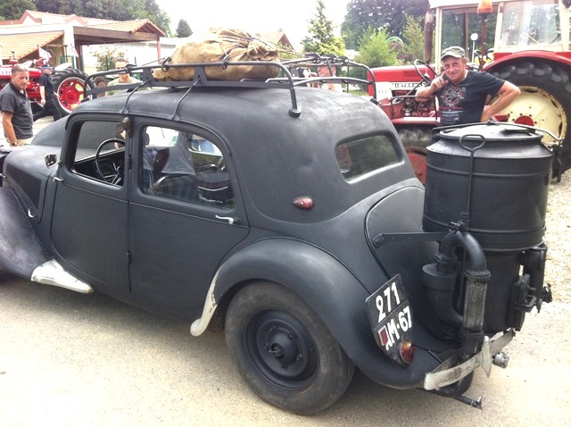

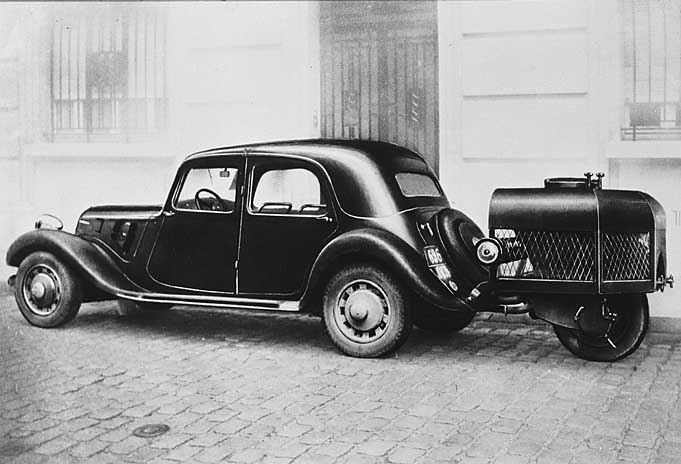

nissan4x4 Postat Mai 9, 2014 Partajează Postat Mai 9, 2014 Re: Discovery pe ulei vegetal Cu uleiul e cam complicat, hai sa trecem la ...lemne ! ing. Luigi PIRSU www.nissan4x4.ro service si tunning NISSAN Facebook PAGE: NISSAN4x4 SERVICE Link spre comentariu Distribuie pe alte site-uri Alte opțiuni partajare...
