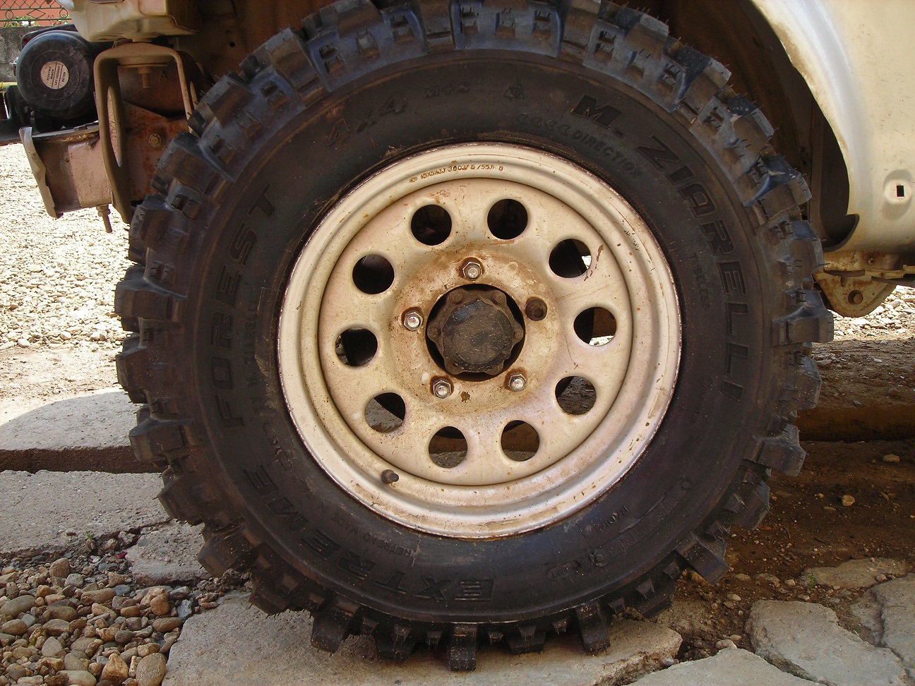

Se incheie "povestea" MT-urilor BfG. pe Jimny! Astept cu sufletul la gura sosirea noilor anvelope ZIARELLI-EXTREME FOREST 215/75 R15 (profil Simex). :banana
Am fost "averizat" de la inceput, ca aici voi ajunge (la Simex-uri), insa, ma bucur tare mult ca am ajuns aici cu pasi marunti dar siguri, avand vreme sa capat experienta in offroad. Am plecat de la anvelope stas (AT-uri de la Brigestone 205/70 R15), apoi AT-uri de la General Graber AT2 de 215/75 R15 si suspensie de +50mm, apoi la MT-urile acestea de la BfG. Toata tarasenia aceasta, pe parcursul a 4 ani; s-au pierdut ceva bani tot schimband anvelope de la un an la altul, dar masina a ramas intreaga, ptr. ca oricat as fi vrut eu sa fortez limitele, anvelopele isi spun cuvantul, nu te lasa sa ajungi acolo unde ele nu fac fata (asta daca vrei sa ti cont de ce "iti spun" ele).
Maine ar trebui sa le primesc si bineinteles ca le voi monta pe masinuta, dupa care urmeaza decupare "brutala" din aripi :dr3 (find resapate, dimensiunile lor vor fi mai mari decat cele stas si ma astept sa atinga peste tot, in aripi, bare protectie, praguri).

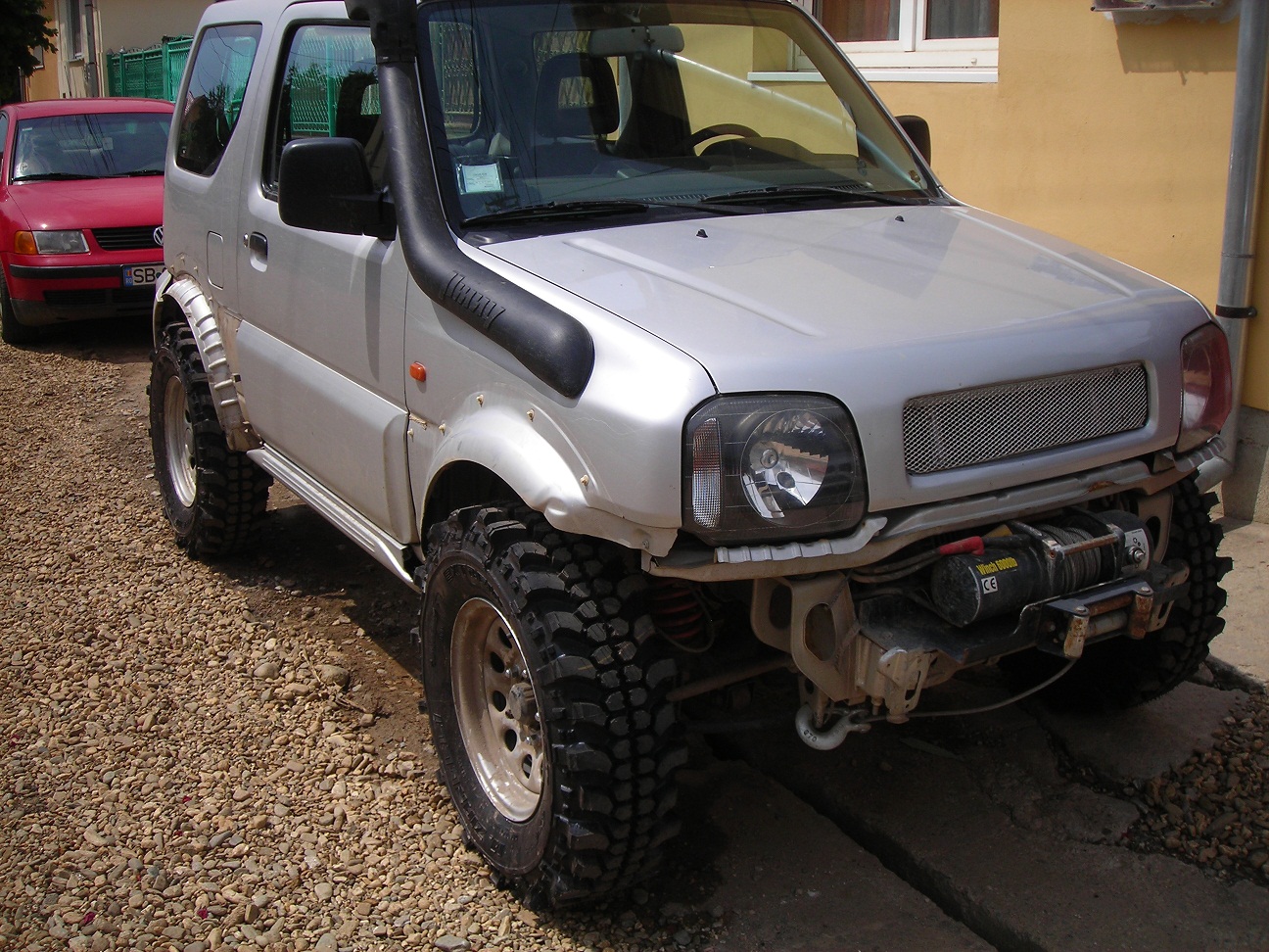

Pentru a monta anvelopele pe masina, am fost nevoit sa demontez:bara fata, overfender-ele fata-spate si sa departez putin suportul overfender spate dinspre praguri; la viraj st.-dr. maxim, ating in niste ranforsaje (niste margini de tabla) dinspre praguri/pod pedalier.
Situatia fiind de asa natura, va trebui sa recurg la modificari destul de mari, taiat in tabla destul de mult, iar daca nu va fi suficient cu ceea ce se poate taia, ma gandesc la un body lift de 3cm si apoi cautata o solutie cat mai simpla si mai utila ptr. montarea unor overfendere/protectii noroi.
Cam asa arata masina in prezent:

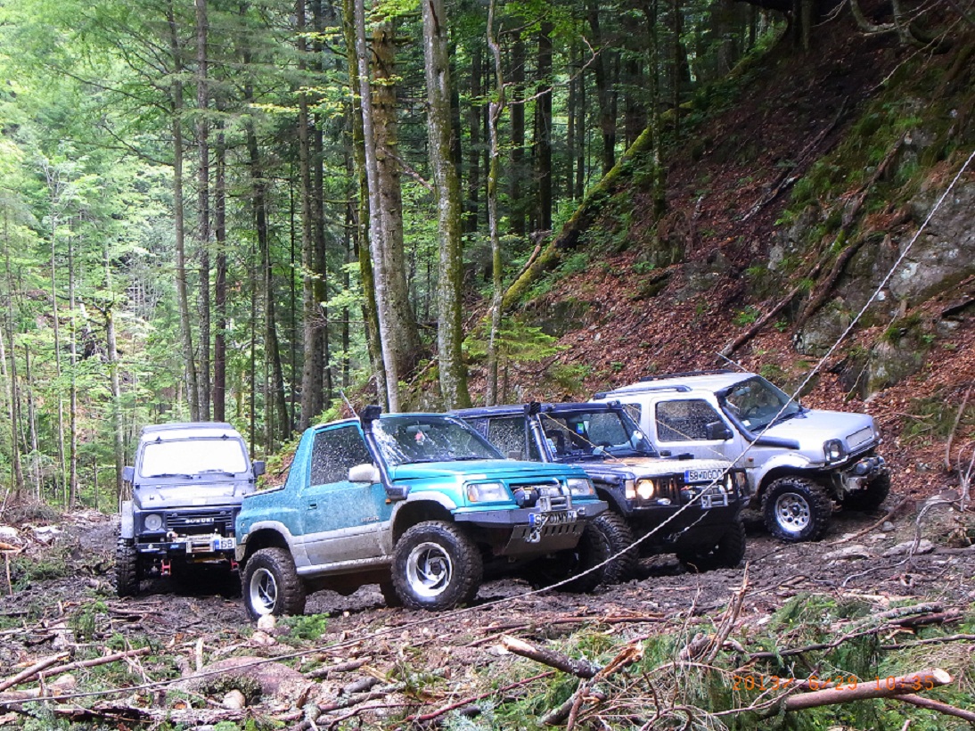

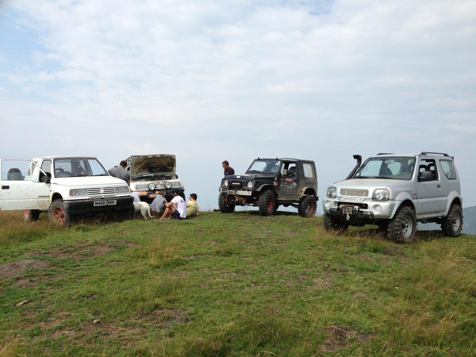

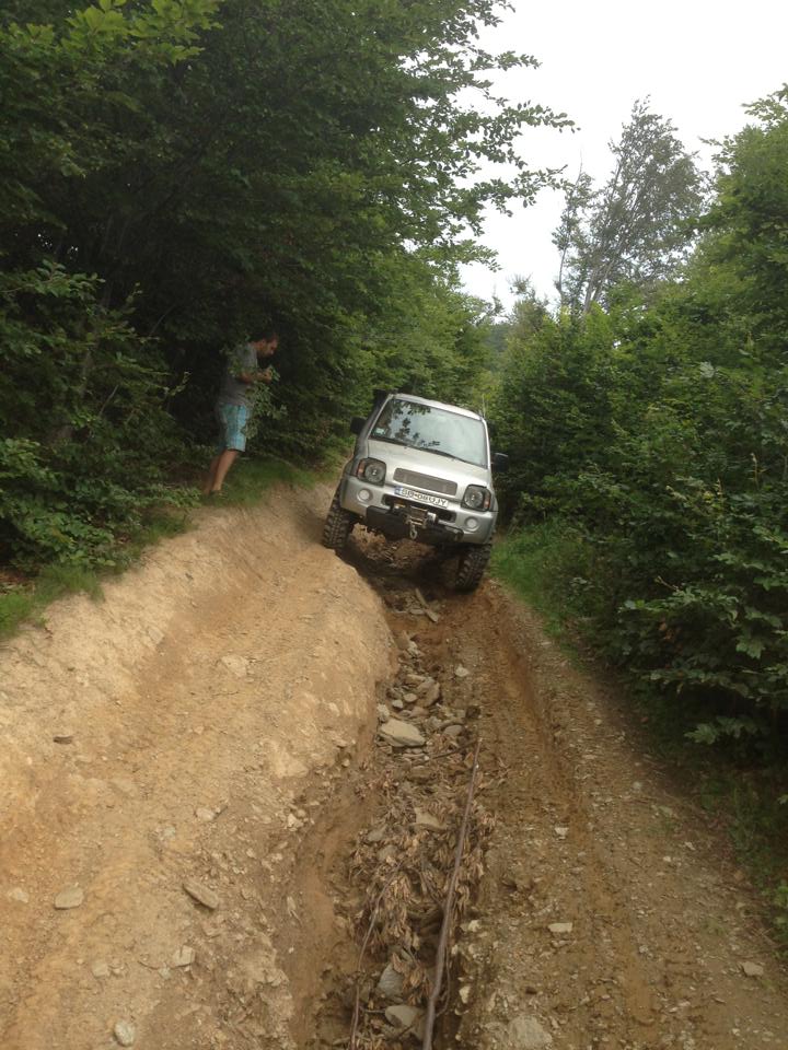

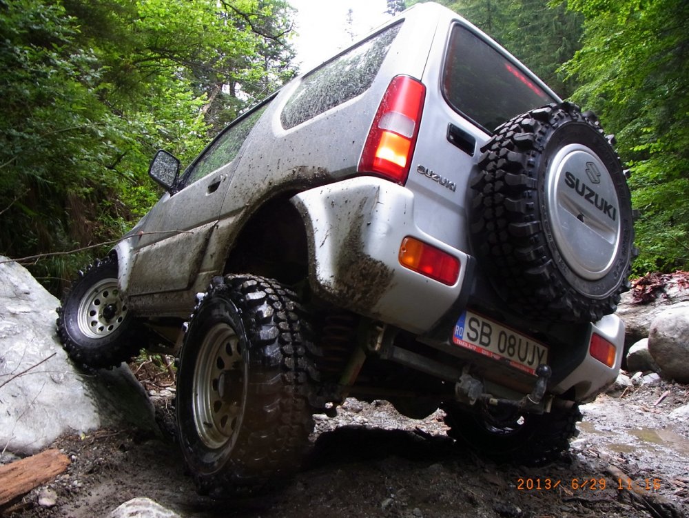

Deocamdata doua filmulete scurte cu Jimny pe carari de munte intr-o zona extraordinar de frumoasa si cateva poze:
R1096235.thumb.JPG.4b8b7ee10371324aa7e46ed55f2c6902.JPGR1096247.thumb.JPG.8a55d3c479fae9ba6bb860d7708fe10d.JPGR1096248.thumb.JPG.d1bae1dfb56db7b8603265f10570458a.JPGR1096249.thumb.JPG.331664368c5cb42419e6960050a34fbd.JPGR1096254.thumb.JPG.b4d3feb07d06b8ada447a4593ba69921.JPG
http://www.dailymotion.com/video/x11uxde_jimny-ziarelli-extreme-forest_auto#.UeF9YTu8DXA
http://www.dailymotion.com/video/x11uxeb_jimny-ziarelli-extreme-forest-2_auto#.UeF-lTu8DXA

Frumos. Pune-i niste overfendere si o bara hd fata sa nu i se mai vada 'maruntaiele' si e gata de scandal.
Re: Jimny-Next Stage
A fost o tura de proba, de aceea arata asa despuiata, acum sunt montate toate la locul lor; am mai cioplit din over fender-ele fata spate si bara fata a trebuit decupata in mai multe locuri ptr. a se putea folosi o perioada de timp, pana se va incropi bara fata/spate HD si praguri HD :wink:
Masina este momentan la garaj cu o "aripa franta", sa vedem saptamana viitoare cum o dregem cu suportul de la c.v. si ii fac niste poze sa se vada cum arata cu toate puse la locul lor (eu spun ca este acceptabil ptr. moment.
Salutare si numai bine!

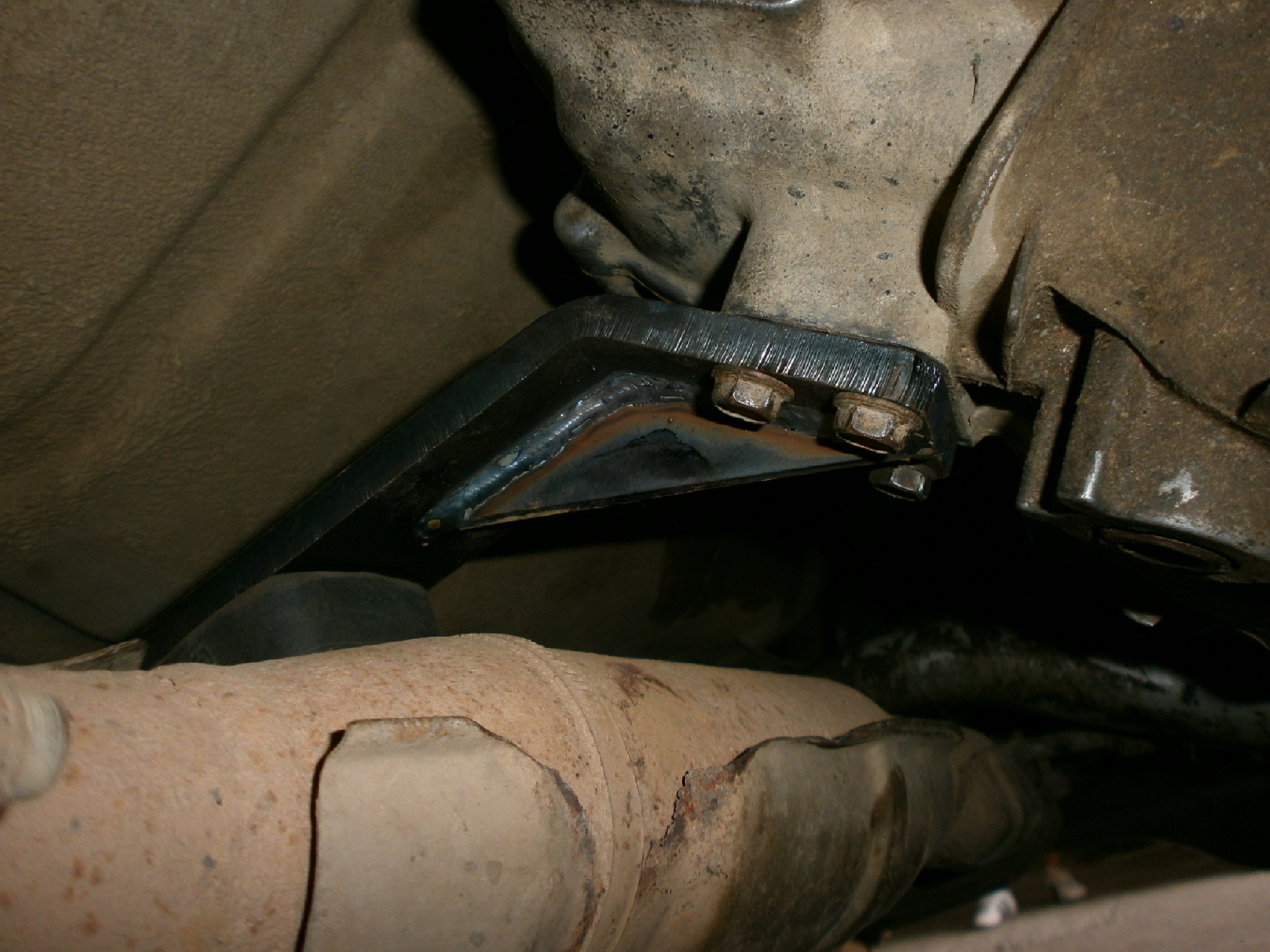

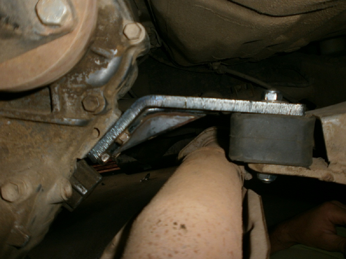

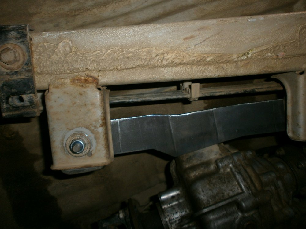

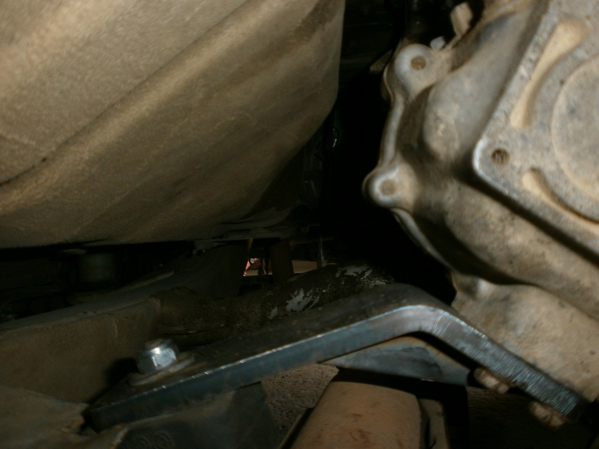

Am rezolvat si cu suportii c.t. Am facut la comanda suporti HD din otel de 10 mm, lucrarea a iesit f. bine, trebuie sa ii dau la vopsit si gata, sper sa nu mai fie problema cu astia. Cateva poze cu suportii si tampoanele montate pe masina:

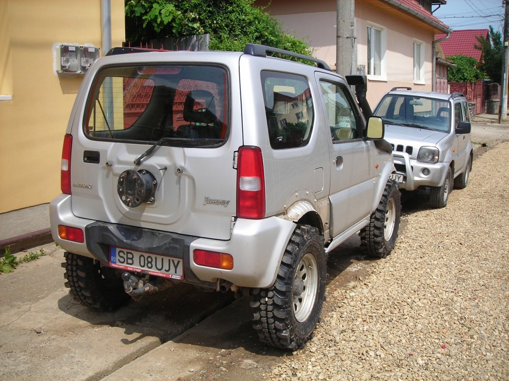

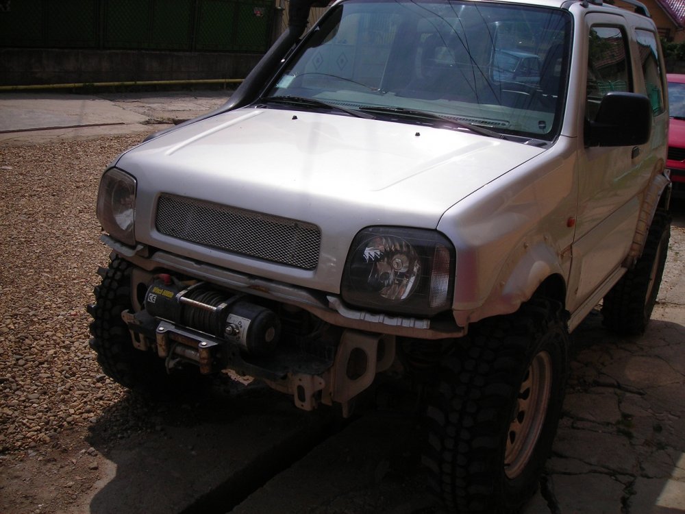

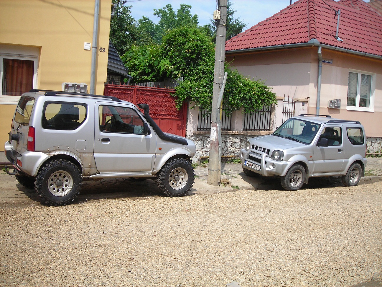

Asa arata Jimny acum:
945718_10201045620279463_2136840999_n.jpg.20e85089d257f5f41806d4278927e301.jpg 1013129_10201045620639472_1024356883_n.thumb.jpg.24bae4285e4a9030ecae94d94a267172.jpg
La ultima iesire am observat ca nu mai sta atat de bine pe inclinatii laterale; este si normal cred, din moment ce s-a mai inaltat inca 5 cm din b.l. si vreo 2 din anvelope. Ma gandesc f. serios la latirea puntilor, sa inlocuiesc flansele distantiere de la roti (cele de 3,2cm cu 5cm) sau sa intorc jantele. A mai intors cineva jantele astea de Jimny, la ce ET vor iesi?!
