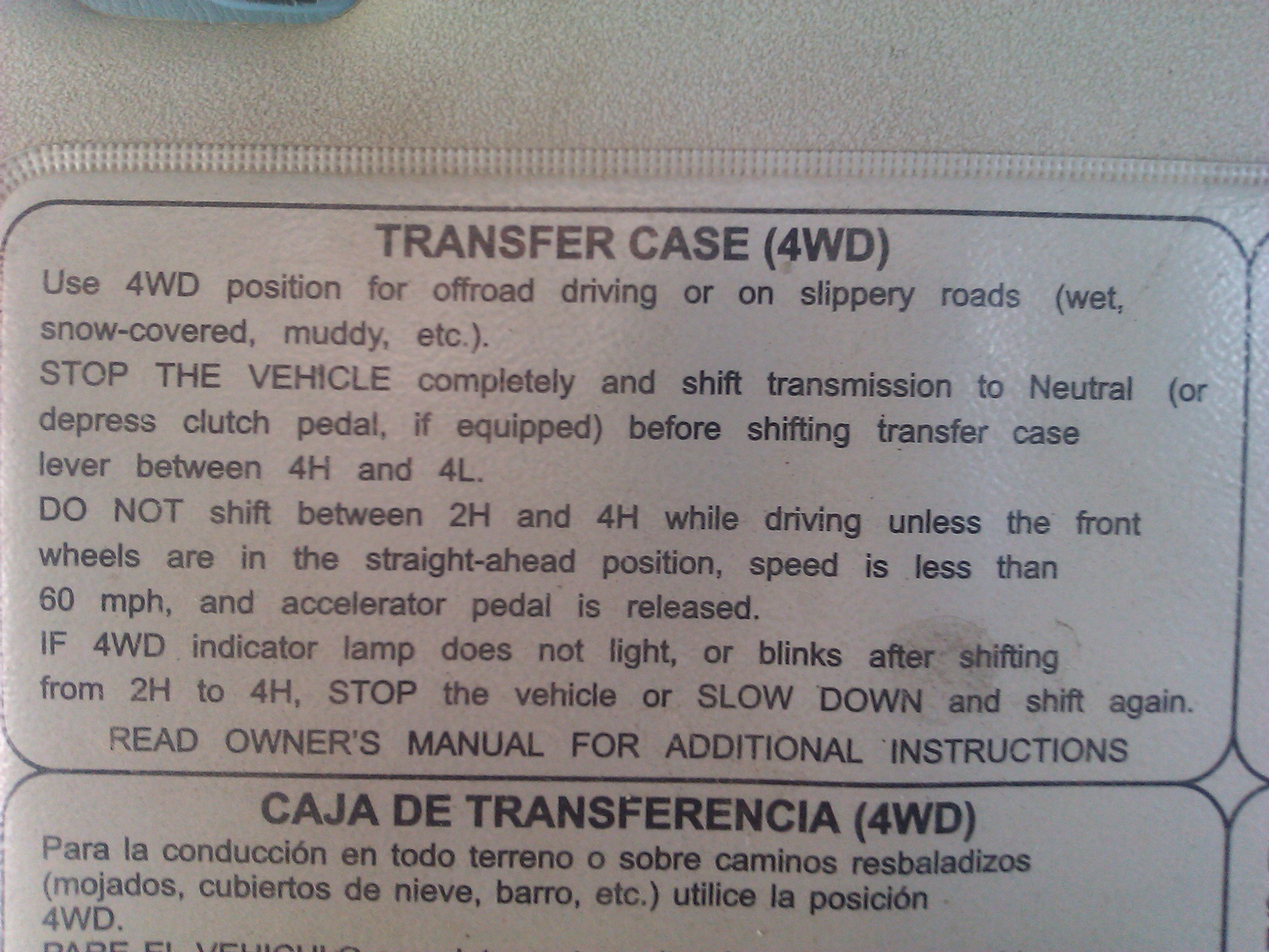

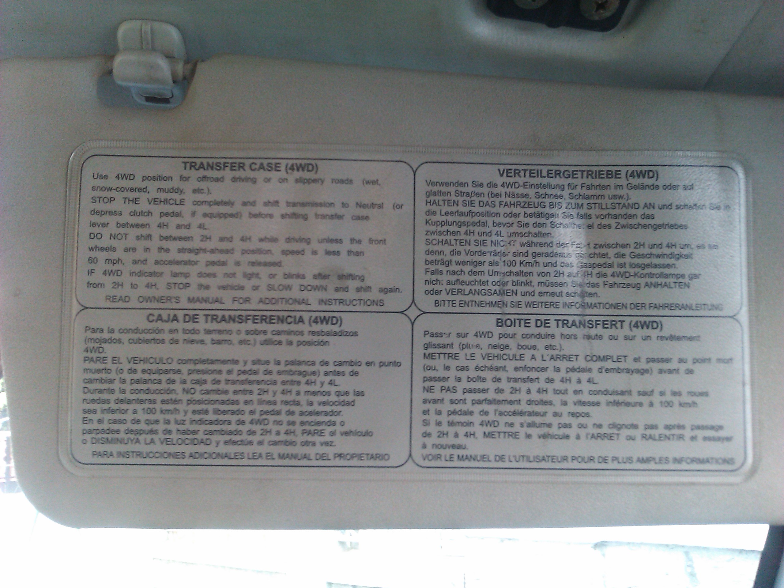

@Max - înţeleg perfect ce spui. Şi e foarte clar că, dacă ai vreun diferenţial blocat pe asfalt, nu e bine, atunci cu atât mai mari sunt tensiunile şi uzurile mecanice şi ale anvelopelor şi direcţia devine mai grea şi imprecisă. Asta am şi testat-o la ATV-urile cu difflock:grin:.
O singură nelămurire am, de ce la maşinile 4x4 part-time (fără diferenţial central) nu se recomandă mersul în 4x4 Hi sau Lo, pe asfalt uscat sau alte suprafeţe aderente? Doar pentru că ar creşte consumul de carburant? Eu cred că apar oarece tensiuni, la viraje, chiar dacă diferenţialele din punţi sunt deschise. Şi implicit uzuri în anvelope.
Uite poze cu instrucţiunile de pe parasolarul meu (Jimny fără diferenţial central):
De ce nu scrie "use 4wd for offroad driving, or on any surface?"
Numai bine!:h5
Re: despre manipularea MRL-uri de catre altii :)
[ATTACH=CONFIG]182996[/ATTACH]
[ATTACH=CONFIG]182997[/ATTACH]
Numai bine!:h5
in principal pentru ca masinile alea au cutie de transfer.
care cutie de transfer se comporta exact ca un diferential blocat.
