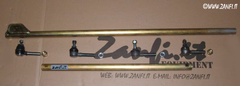

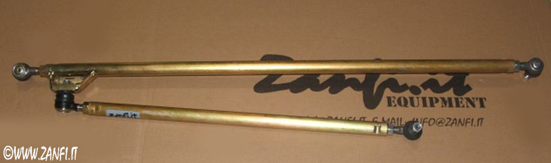

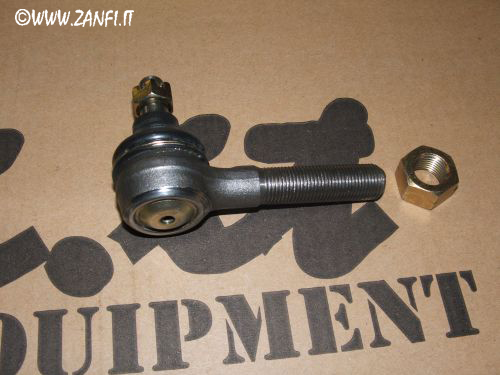

Ma interesa sa gasesc pe cineva care sa-mi poata face (la modul profesionist) acele doua bari de directie, asa cum se vede in poze, pentru un Samurai cu PUNTI LATE. Capetele de bara folosite sant cele care se folosesc la Samurai pe partea stanga si costa undeva pe la 40 lei bucata, asta pentru a evita cumpararea capatului de bara dublu de pe partea dreapta, care desi costa undeva pe la 90-100 euro, se gaseste si foarte greu.
Am accentuat faptul ca e vorba de PUNTI LATE, deoarece eu la vremea cand am cumparat bara de directie care face legatura intre caseta de directie si cealalta bara (de pe ebay din Germania) nu am stiut acest lucru si s-a nimerit sa fie pentru punti scurte ... am fost nevoit sa scot bratul de la caseta de directie din caneluri (pitman arm-ul) si sa-l mut 2-3 caneluri spre dreapta ... de aici rezulta faptul ca masina functioneaza, dar vireaza cu unghiuri diferite de bracare stanga/dreapta ... deci inacceptabil ...
Cine ma poate ajuta ?

Ridicarea pivotului barei de directie pe bara de conexiune nu e deloc corecta tehnic - o parte din efort ( care nu e neglijabil ) duce la rotirea barei de conexiune si implicit la uzura mult accelerata a celor patru pivoti ( au in plus de suportat o miscare de rotire suplimentara , sub sarcina - poate induce si oscilatia rotilor ) .
De ce nu o piesa incorporata axial in bara de conexiune ( un ochi fix cu gaura conica ) aproape identica ca idee si functionalitate cu originalul ? Pare mai putin trasa de par in comparatie cu cele de mai sus , si mai sigure in functionare ( pivotii sunt solicitati corect , doar lateral nu si torsional ) . Ar avea dezavantajul ca nu ar aduce nici un efect de highsteer , dar castigul asta neconvenabil , si poate fi mult mai simplu compensat prin plasarea convenabila a pivotului respectiv ( si in plus ar putea sa suporte aproape orice flexare a puntii , mult peste posibilitatile suspensiei ) .Si ar mai fi un lucru de considerat - bara de directie ar sta ceva mai inclinata ( daca nu este pe caseta un drop-pitman ca in foto de mai sus , ar fi o problema cu bumpsteer -putin probabil , dar totusi posibil )
...aaa... as putea sa le fac ( astea , altele ...) , dar asa avea nevoie de cote , imi lipseste 'materialul didactic' sa pot masura dimensiunile .

Probabil vorbiti despre acest tip de lucrare care vad ca ingemaneaza ambele idei prezentate ... din pacate am cautat acele doua brate de Mercedes care apar in pozele din link-ul de mai jos si mi-au fost oferite de la dezmembrari cu pretul de 100-120 euro ambele ... n-am intrebat daca erau din aur sau alt material pretios :)) ... asa ca am renuntat la idee si vreau sa folosesc bratele fuzetelor originale.
Plus de asta, cu bratele de Mercedes, fiind ceva mai lungi, nu stiu de ce am impresia ca bracarea rotilor va fi la un unghi mai mic ceea ce ar reprezenta un handicap avand in vedere ca Samuraiul, la bracare maxima (aproape sa atinga rotile de foaia de arc), are un diametru de bracare imens pentru gabaritul masinii. Ma gandeam ca aceasta modificare (high steer parca se cheama) e folositoare numai celor care nu au servodirectie ... deci nu e cazul meu ... Samuraiul meu are servodirectie din fabrica si poti manevra volanul cu un singur deget.
Ar fi foarte buna bara aceea cu gaura conica (cum apare in pozele din link) ... desi pare mai greu de facut.

Bara aia albastra din link e exact ce mormaiam eu in postarea mea anterioara . E muult mai corecta comparativ cu cea de la Zanfi .
Pune ceva cote si io cred ca te rezolv , am facut altele mai extraterestre ... bara de la Patrolul meu e unica si irepetabila si n-o recomand la nimeni ...astea-s aproape normale , simple si sigure .

Salut. Exact bara aia o am eu pe masina dar nu ti-o recomand. Cos are perfecta dreptate in primul sau post. Daca vrei performanta, durabilitate si sa scapi de jocul directiei iti recomand doua bare individuale cu capete de jimny (tot capete de jimny are si bara zanfi) si brat de mercedes pe dreapta. Tu fa rost de brat mercedes iar pentru bare suna-l pe Minitehnicus acuma cat mai e ieftin si nu devine celebru ca n-o sa te mai poti atinge de el dupa aia :))

Probabil ca ai avut teava mai subtire. Crede-ma insa ca bara asta de la Zanfi nu o indoi usor. Este foarte groasa si ca diametru si in carne. Din pacate pe la noi nu se gaseste astfel de teava. Am cautat si eu si Minitehnicus cu gandul de a o reproiecta dar degeaba.
