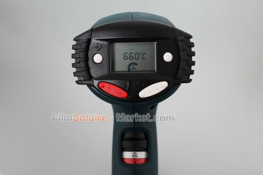

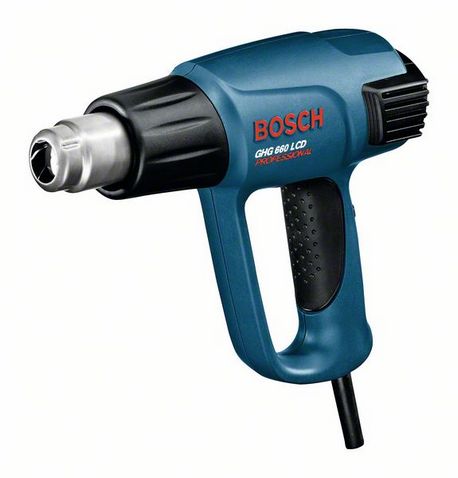

Patrolator Postat Iulie 2, 2013 Partajează Postat Iulie 2, 2013 (editat) Re: ce folosti sa mentineti trimurile negre? sa nu se albeasca?:D [ATTACH=CONFIG]183178[/ATTACH] De la 3-4 cm distanta. Pina iti faci mina, ia de la groapa de resturi de la orice service, ceva bucati de bumpere rupte. Efectul de intinerire, dureaza infinit mai mult, decit orice solutie de inegrire. Practic, suprafata plasticului ajunge la temperatura de turnare. Daca nu stai prea mult intr-un loc, sa se incalzeasca pina curge, iese ca nou. :g E cea mai buna metoda. Cu talent, poti folosi si un arzator cu gaz. Daca însa nu vrei sa risti nimic, folosesti un Bosch GHG 660 LCD Professional (asta folosesc eu), la care poti regla temperatura dorita. ...sau ma rog..., ceva similar de la firma ta preferata. :h5 Editat Iulie 2, 2013 de Patrolator Unde-i un PATROL, acolo-i un drum... http://www.youtube.com/watch?v=zkXzSVPkucQ Link spre comentariu Distribuie pe alte site-uri Alte opțiuni partajare...

marcel Postat Iulie 2, 2013 Partajează Postat Iulie 2, 2013 Re: ce folosti sa mentineti trimurile negre? sa nu se albeasca?:D Poza ce am atasat-o este una gasit pe net. Eu am un feon deala low budget luat de prin baumax. Pot regla temperatura, dar nu are afisaj. Este pe trepte. Nu stiu cit incinge. Ca tehnica; de la 3-4 cm in cca 2-3 secunde, trebuie sa vezi cum intinereste plasticul. Incepe de la 10cm, si apropie incet. Cauta pe youtube heat gun black trim. Gasesti o gramada de filmulete. I Have No Idea What You Are Talking About Link spre comentariu Distribuie pe alte site-uri Alte opțiuni partajare...
