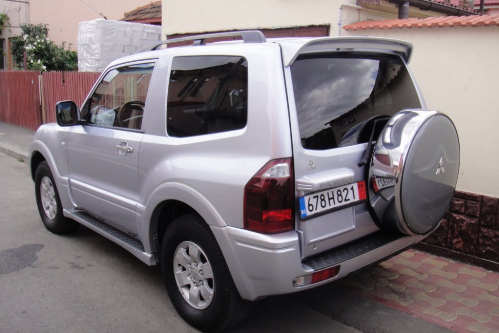

nclaur Postat Iulie 3, 2013 Partajează Postat Iulie 3, 2013 Buna ziua Am achizitionat urmatorul Pajero si deschid acest topic pentru ca sunt sigur ca voi avea nevoie de multe informatii in viitorul apropiat. Mitsubishi Pajero 3.2 DID, MK 3 facelift Utilitara, N1 - 4 locuri Prima inmatriculare luna 12, anul 2004 Import Italia, achizitionat Sofia KM - 115000, reali sau nu Cutie automata Fara blocare manuala a diferentialului spate Trapa, scaune incalzite, climatronic, inchidere centralizata, pliare la buton oglinzi, piele, SRS, buton ESP off ( cred ) etc Facut verificare - necesita placute frana, suruburi reglaj bascule fata - spate, verificat vitezometru pt ca se blocheza intre 100 - 12o KM/ora. Ce voi face - kit suspensie , flanse 30 mm, cauciucuri, bara ARB Sahara, scut motor, toate lichidele si filtrele. Si fotografiile... Link spre comentariu Distribuie pe alte site-uri Alte opțiuni partajare...

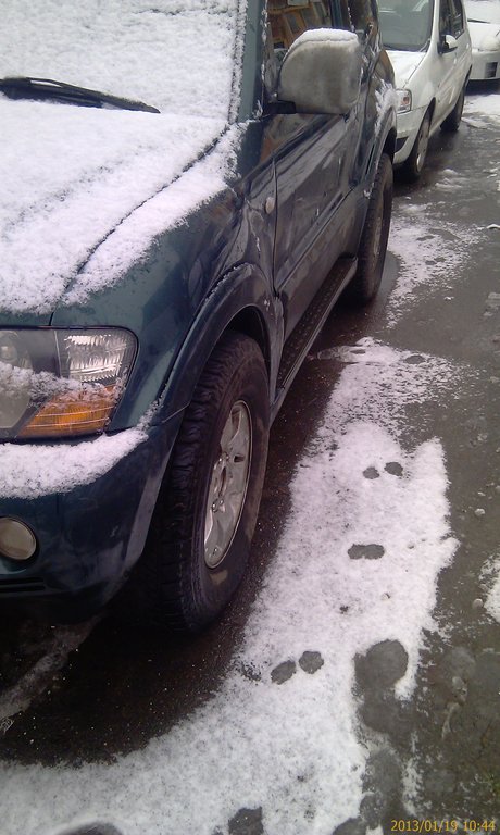

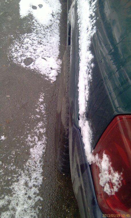

nclaur Postat Iulie 4, 2013 Autor Partajează Postat Iulie 4, 2013 (editat) Re: Pajero MK 3 - nclaur Ceva imi scapa aici... La aceeasi latime a cauciucului si la aceeasi distanta intre cauciuc si aripa eu nu vad nici o diferenta intre flansa si ET (-) dpdv al centrarii pe rulment ... As fi vrut jante Dotz Dakar cu ET (-) dar nu am gasit sa se potriveasca la MK 3... Editat Iulie 4, 2013 de nclaur Link spre comentariu Distribuie pe alte site-uri Alte opțiuni partajare...
daniel_hnatec Postat Iulie 4, 2013 Partajează Postat Iulie 4, 2013 Re: Pajero MK 3 - nclaur Iti pun cateva poze cu masina mea, in unele are flanse de 50 mm si rotile sunt scoase in afara caroseriei (se vede ca este peste nivelul overfenderului in exterior), iar altele sunt de cand a cumparat masina si nu aveam flanse. Ideea este ca: sa spune ca jentile standard au +40, eu am pus flanse de 50 mm si asta inseamna ca as avea un ET -10, si este exact aceeasi situatia, adica roata ar fi pozitionata in acelasi loc daca as pune alte jenti cu ET -10 (fara flanse)......=> ceea ce spune Tavi, uzeaza rulmentii ai mult. Spor [ATTACH=CONFIG]183404[/ATTACH] [ATTACH=CONFIG]183405[/ATTACH] [ATTACH=CONFIG]183406[/ATTACH] Nu lua viata in serios, oricum nu scapi viu din ea!!! Link spre comentariu Distribuie pe alte site-uri Alte opțiuni partajare...
Tavi D. Postat Iulie 4, 2013 Partajează Postat Iulie 4, 2013 Re: Pajero MK 3 - nclaur Ceva imi scapa aici... La aceeasi latime a cauciucului si la aceeasi distanta intre cauciuc si aripa eu nu vad nici o diferenta intre flansa si ET (-) dpdv al centrarii pe rulment ... As fi vrut jante Dotz Dakar cu ET (-) dar nu am gasit sa se potriveasca la MK 3... Pai nu iti scapa nimic, chiar asa e, asta vroiam sa zic si eu. Atentie daca iei alte jante ca nu se gasesc chiar pe toate drumurile jante cu gaura de centrare asa mica, cum au masinile noastre. Eu gasisem la un moment dat Dotz Dakar la una din firmele care isi fac reclama la noi pe forum, dar nu mai stiu sa-ti spun care, si cred ca undeva la 90-100 euro/buc. [sIGPIC][/sIGPIC] Link spre comentariu Distribuie pe alte site-uri Alte opțiuni partajare...
