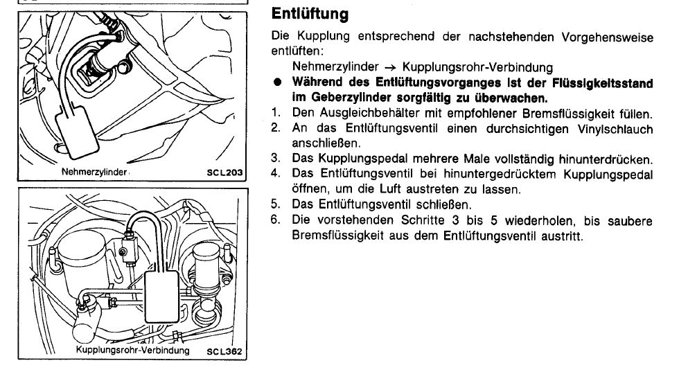

Patrolator Postat Iulie 5, 2013 Partajează Postat Iulie 5, 2013 Re: Aerisirea ambreiajului Dupa ce aerisesc (de la ventilul de sus,si dupa la cel de jos)... În primul rînd, ordinea e falsa; (aerul e mai usor decît lichidul de frîna) Uite-aici cum se face corect (din pacate doar în germana): Succes! :h5 Unde-i un PATROL, acolo-i un drum... http://www.youtube.com/watch?v=zkXzSVPkucQ Link spre comentariu Distribuie pe alte site-uri Alte opțiuni partajare...
cos Postat Iulie 5, 2013 Partajează Postat Iulie 5, 2013 (editat) Re: Aerisirea ambreiajului Aerisirea clasica la pedala trebuie facuta obligatoriu cu desfacerea aerisitorului in presiune si strangerea aeritorului inainte de eliberarea pedalei , altfel dureaza o vesnicie . Diametru tevilor fiind mic , nu prea conteaza ordinea de aerisire . E foarte corect cum a indicat @Patrolator , in cazul in care aerisirea se face clasica , intrr-o singura persoana . Ordinea de aerisire e extrem de importanta doar daca persoana care pedaleaza nu e cooperanta - adica nu apasa pedala pana la fund , nu o apasa suficient de repede ,sau nu se coordoneaza cu cel care desface/strange aerisitorul ( o spun din experienta , din acest motiv am mesterit doua zile la un ambreiaj , si abia dupa m-am prins de cauza ... ). Trebuie imvinsa si rezistenta arcului de la servo , deci apasarea e mai grea - eventual se poate face cu motorul pornit , pentru cei delicati cu picoru' mic ... In cazul in care aerisirea se face corect bula de aer nu urca pe teava si nu ramane captiva ( evacuarea lichidului se face mai repede decat poate urca aerul pe teava de diametru mic ) , la a doua desfacere a aerisitorului se elimina cam tot aerul , indiferent de ordinea de aerisire . Urmatoarele desfaceri sunt necesare pentru ventuala evacuare a licidului spumat - daca exista . Traseul fiind extrem de mic in capacitate , pompa de ambreiaj poate inlocui tot lichidul de pe teava fara probleme , intr-o singura apasare ( dar nu si aerul din cilindru receptor ) . Ceea ce pune in discutiein cazul de fata alte posibile defecte ... ...pompa de ambreiaj nu trebuie sa faca vacuum pe la racordul de iesire sau vacuumul produs de cursa de retagere a pistonului ar trebui sa fie nesemnificativ . Pistonul receptor trebuie sa fie curat pe cilindru si pe piston pentru o culisare usoara , arcul interior e suficient pentru a impinge pistonul cu garnitura montata , uns cu lichid de frana . Daca se blocheaza partial ( de obicei din cauza ca e murdar ) cursa e drastic limitata , si da acelasi simptom . Editat Iulie 5, 2013 de cos ... sa fim corecti pana la capat ! Nu cere nimeni sa fii impecabil si un fel de varf de gama , doar corect e destul ! Link spre comentariu Distribuie pe alte site-uri Alte opțiuni partajare...
