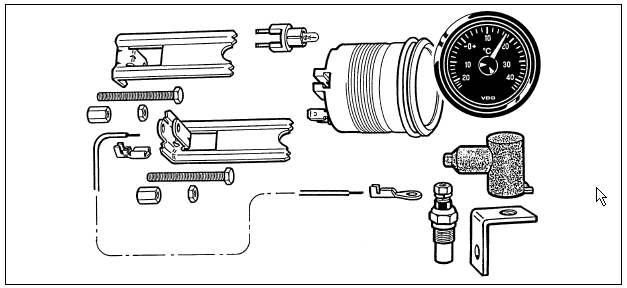

Patrolator Postat Iulie 8, 2013 Partajează Postat Iulie 8, 2013 (editat) Re: Sursa ceasuri- indicatoare de bord Internetul e plin de oferte. Trebuie doar sa stii ce vrei. Daca vrei instrumente, respectiv te intereseaza valorile indicate si exactitatea lor, atunci VDO. De ex. de aici: - http://www.zusatzinstrumente-ezt.de/ - http://www.hild-tuning.de/vdo-instrumente/ - http://www.slspeed.de/VDO-Instrumente/ Daca însa vrei sa aduci putina culoare în interiorul masinii, shopuri de genul http://stores.ebay.de/Carparts-Online-Shop/Zusatzinstrumente-/_i.html?_fsub=740185012&_lns=1&_sid=45293252&_trksid=p4634.c0.m322 sînt adresa potrivita. Sa nu te mire însa daca o sa ai valori eronate si ca acele indicatoare zdrangane în timpul mersului. De ex. "ceasul" din poza de mai sus ce dreak indica de fapt? Temperatura exterioara în °C înmultita cu 100? O fi pt. o masina de calatorit în centrul pamîntului. :ha: Uite un indicator de temperatura adevarat: Lizibil, cu valori reale, sticla antireflectiva si polarizata, cu iluminare, din metal, etc. Editat Iulie 8, 2013 de Patrolator Unde-i un PATROL, acolo-i un drum... http://www.youtube.com/watch?v=zkXzSVPkucQ Link spre comentariu Distribuie pe alte site-uri Alte opțiuni partajare...

oviK5 Postat Iulie 8, 2013 Partajează Postat Iulie 8, 2013 Re: Sursa ceasuri- indicatoare de bord De ex. "ceasul" din poza de mai sus ce dreak indica de fapt? Temperatura exterioara în °C înmultita cu 100? O fi pt. o masina de calatorit în centrul pamîntului. :ha: . Masoara "exhaust gas temperature" Pre turbo sau chiar after , care la patroale ar fi bine sa stea pe undeva la 550 deg C (!) - da un indiciu daca mai gadili in sus sau in jos la surubelul de combustibil . Banuiesc ca poate fi folosit si la calatorii spre centru pamantului :wink: Toate bune Ovidiu. Link spre comentariu Distribuie pe alte site-uri Alte opțiuni partajare...
Patrolator Postat Iulie 8, 2013 Partajează Postat Iulie 8, 2013 Re: Sursa ceasuri- indicatoare de bord Masoara "exhaust gas temperature" :tk am mai învatat ceva. :h5 Unde-i un PATROL, acolo-i un drum... http://www.youtube.com/watch?v=zkXzSVPkucQ Link spre comentariu Distribuie pe alte site-uri Alte opțiuni partajare...

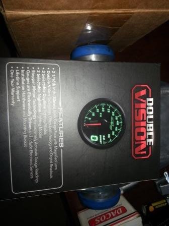

Yonutz Postat Iulie 13, 2013 Autor Partajează Postat Iulie 13, 2013 (editat) Re: Sursa ceasuri- indicatoare de bord Au sosit azi ceasurile comandate ...Repede se mai misca DHL-ul ... Ceasurile sunt originale japoneze ... coletul a venit pe ruta Japan-Rotterdam-Bucuresti. Atat accesoriile (sondele), firele de legatura, mufele, suruburile de prindere cat si ceasurile in sine sunt bine lucrate (atent finisate) si de calitate. In fiecare cutie exista schita de montaj...pana aici bila alba ...acum sa vedem cat de bune sunt. Montez si dupa aia revin cu detalii ... Doua ceasuri au fost cam 40 euro si doua 60 euro....Am mai luat si vreo doi suporti de bord cu cate 3 gauri. Tot coletul cu tot cu transport a fost undeva la 290 euro. Am dat azi jos admisia, am curatat-o am scos cam un kil de mizerie din ea ...mi-am luat la revedere de la EGR :grin: ...am mai schimbat niste coliere ...pregatim motorul ptr zama mai buna ... @vetu Ceasu de boost primit arata altfel ...nu ca in poza pusa de mine ... Editat Iulie 13, 2013 de Yonutz consiliere - diagnoza - evaluare - recovery Link spre comentariu Distribuie pe alte site-uri Alte opțiuni partajare...
