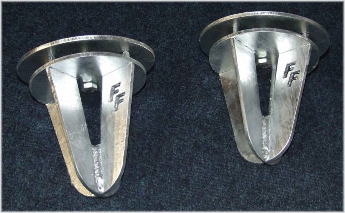

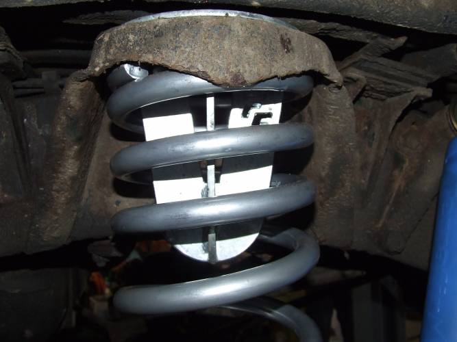

Alea 2 fasii de tabla se prind cu suruburi in gaurile existente in suportul de arc.Nu lasa arcul sa se incline/miste de la axul vertical.
http://www.firstfour.co.uk/item/2169521/terra-firma-rear-spring-retaining-plates--pair-
Conurile le gasesti si in varianta asta (nu merita confectionate la cat costa) http://www.firstfour.co.uk/item/2170302/shadow-rear-relocation-cones--pair--def-90-d1-rrc

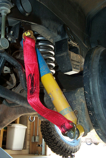

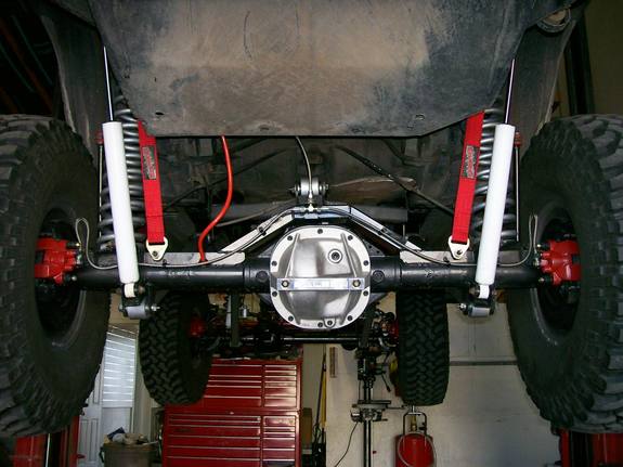

Strap limiter-ul limitează cursa de cădere a punții "axle drop" cum zic englejii, pe extinderea telescopului și arată așa:
1758063750_limitingstrap.jpg.3d1b1c3d2aac908810447dadffde5c70.jpg11268612_limitingstraps_large.jpg.da5be6caeebdac51438787f88a9ac0d2.jpgSNC00268.jpg.ef331852624cd93325f71b1e9b9f4d2e.jpg
Deci se folosește cu succes și la punți rigide, nu numai la suspensia independentă.
Numai bine!
