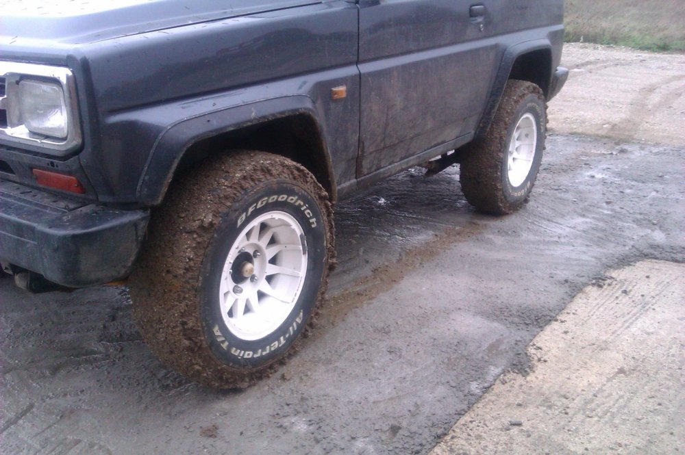

foarte frumoasa masinuta, sa ai noroc de ea. si eu am avut exact aceleasi jenti si cauciucuri. jentile le-am dat la schimb pe dotz-uri de tabla 7J (n-ai ce face cu aliaj in teren) , am pus distantiere de Al de 3cm si anvelope Kimex 235/75 R15. Greutatea pe roata a crescut cam cu 17kg...ma dau pe off destul de dur de 2 ani si directia n-a avut nicio strabatere:grin:...e drept ca masina are suspension lift si amortizoare OME dar chiar merita...o sa arate cu totul altfel...cauciucurile originale (cam roase...)le-am dat pentru roata de rezerva...

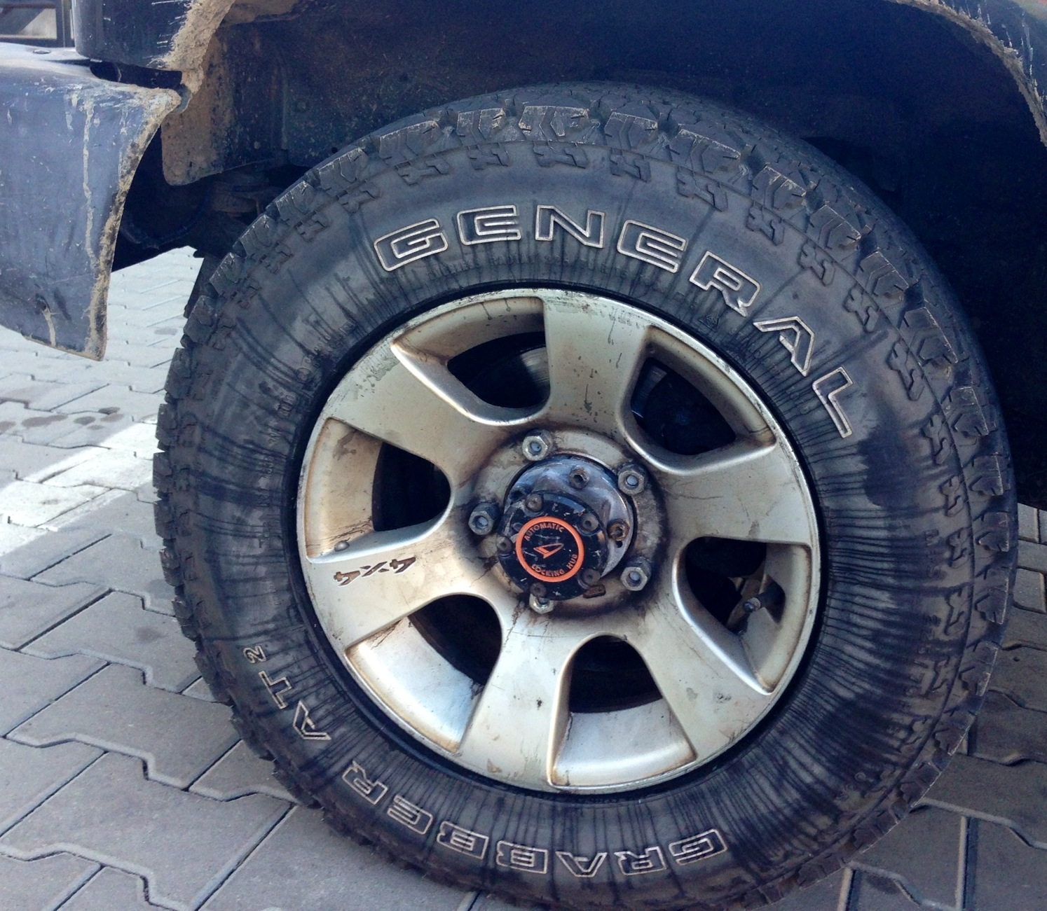

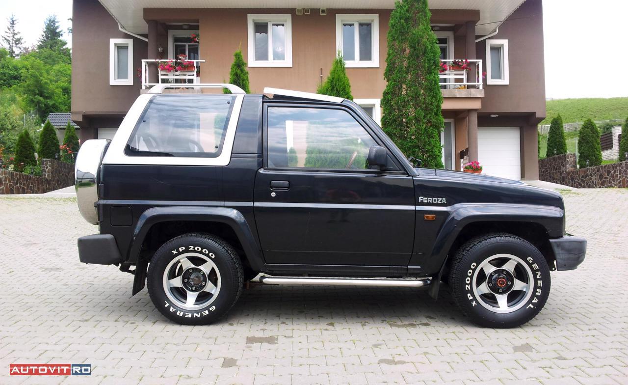

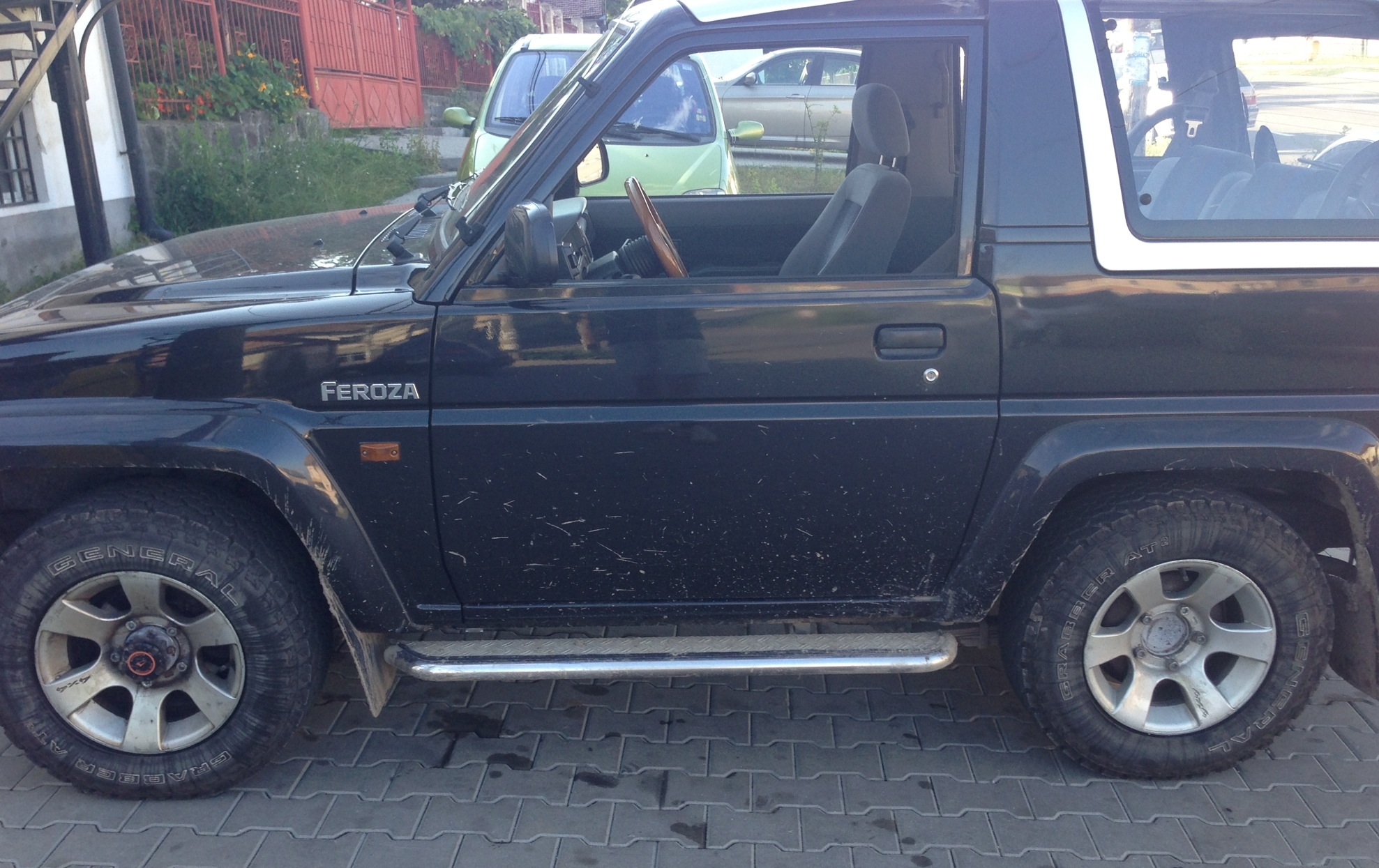

Gata, am luat si gume cu jante, mai raman capetele de la planetare schimbate ca au un pic de baie, si sa vedem ce mai apare:opimage.thumb.jpg.b3dcf255e62af216f9b0a66fae986a27.jpgimage.thumb.jpg.62fc78facc4c7922e0b710b6be9fb8aa.jpg
Stie careva daca sunt prevazute dimeniunile astea in cartea masinii? 225/70/15?
Editat de paulbugales
Re: Sfat anvelope si jante pentru Feroza
Da. Sunt gumele standard impreuna cu 195/80/15

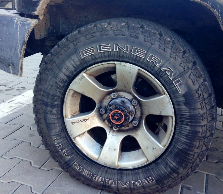

Salut.
De cateva zile ma tot gandesc ce cauciucuri sa-mi cumpar .
As opta pentru cele din poza atasata. Mi se par identice cu cele din postul de mai sus.
As dorii o parere. Nu stiu ce sa aleg . Acest model sau BFG AT 235 75 R15?
Care ar fi mai ok?
Masina este o Feroza. O folosesc mai mult pe sosea dar nu vreau sa ma fac de ras nici pe noroaie.
Dupa profil mi se par o combinatie ideala intre AT si MT.

Salut.
Care ar fi mai ok?
Cam asa pare dar mai mult spre Mt. BFG AT 235/75/15 am eu pe masina, sunt bune peste tot dar nu exceleaza nicaeri.

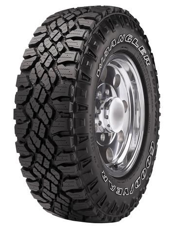

goodyear duratrac sunt mult mai bune decat bfg at insa sunt foarte moi fiind singurul cauciuc off road cu steluta de iarna.deci cu bfg at mergi cativa ani buni , la mine nu e o masina de zi cu zi irc cauciucurile le-am luat pentru iarna cu toate ca le-am bagat si prin noroaie si nu am ramas.
