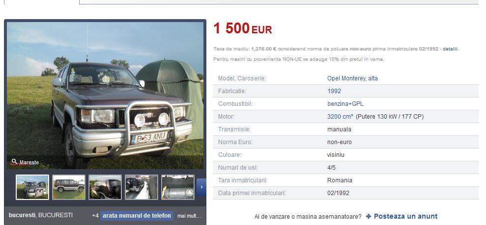

nickudragan Postat Iulie 10, 2013 Partajează Postat Iulie 10, 2013 (editat) Ce pareri aveti de Opel Monterey? Asta imi face cu ochiul , m-ar intersa cam cat consuma pe gaz, si daca sunt mai fiabile ca frontera, eventual cum se gasesc piesele. Impozitul o sa fie zero, iar asigurare nu stiu, dar cred ca ca nici ea nu va fi mare. O sa o inscriu pe bunicu, veteran de razaboi. Editat Iulie 10, 2013 de Astral Link spre comentariu Distribuie pe alte site-uri Alte opțiuni partajare...

Andrei_vl Postat Iulie 10, 2013 Partajează Postat Iulie 10, 2013 Re: Pareri Opel monterey 3200cc, benzina, 1992 Stii cum e la noi, daca e Opel e prost daca e Isuzu e bun... Monterey din cate stiu e mai fiabil ca Frontera si mai solid+ ca are motoare mai bune. ex: ARO 244 3.1D & Opel Frontera 2.3TDI :cort Link spre comentariu Distribuie pe alte site-uri Alte opțiuni partajare...
Yonutz Postat Iulie 10, 2013 Partajează Postat Iulie 10, 2013 Re: Pareri Opel monterey 3200cc, benzina, 1992 Cine a zis ca Opel e prost si Isuzu e bun? Ambele sunt la fel ...evident daca vorbim de Monterey vs. Trooper. La Isuzu exista niste chestii in plus dar fara importanta deosebita in ecuatie ... Am surubarit si 3.2 benzen, am surubarit si 3.0 TD ...pe mecanica sunt aproape identice ...pe motorizare prima mai fiabila ...adica mai putin stricacioasa. Motorul ala 3.2 trage bine ...dar e si consumator ...daca are gaz ...ai grija sa fie instalatia omologata ca altfel ... Daca imi dai seria de sasiu iti pot spune mai multe despre cotoarba aia de pe autovit. consiliere - diagnoza - evaluare - recovery Link spre comentariu Distribuie pe alte site-uri Alte opțiuni partajare...
Andrei_vl Postat Iulie 10, 2013 Partajează Postat Iulie 10, 2013 (editat) Re: Pareri Opel monterey 3200cc, benzina, 1992 Parerea mea e una singura: daca intretii masina si ii dai piese bune, si ea va fi buna, nu perfecta, ca nici omu nu e perfect, dar un lucru facut de om... Se zice ca motoru de 3.0 e mai slabut decat cel de 3.1. P.S. Pe unde am tras cu urechea, asta se intelegea, Isuzu mai bun ca Opel, desi e aceeasi masina in mare parte... in special daca stii la ce sa te uiti la o Frontera! Si, intr-adevar, pe youtube sunt mai multe ISUZU modificate decat Frontera... Editat Iulie 10, 2013 de Andrei_vl ex: ARO 244 3.1D & Opel Frontera 2.3TDI :cort Link spre comentariu Distribuie pe alte site-uri Alte opțiuni partajare...
Adrian XJ Postat Iulie 15, 2013 Partajează Postat Iulie 15, 2013 (editat) Re: Pareri Opel monterey 3200cc, benzina, 1992 Acum un an am vrut sa-mi iau un Monterey/Trooper 3.2 de la bulgari. N-am apucat sa conduc dihania aia dar as fi tentat s-o incerc. Parca sa zic ca am dat o tura cu Tractozaur pe vremea cand vindea caraciumba cu acelasi motor de 3.2. Partile bune pe care le-am remarcat: Motoarele de 3.2 (evoluate ce e drept) s-au folosit si la Frontera B, deci vei gasi consumabile. Mi s-a parut ca trag destul de tare. Arata ca un tanc. Cu jante si cauciucuri adevarate, prinde bine si probabil se descurca cat de cat. Parti rele: Consum de racheta. La dezmembrari n-am vazut multe 3.2 din pacate, in schimb 3.1 destule... Personal mi-as lua una daca ar functiona (mai bine ca ex Frontera) si mai ales daca as avea pe cine sa o inmatriculez. PS: O mai ai in vizor? Stima. Editat Iulie 15, 2013 de Adrian XJ Link spre comentariu Distribuie pe alte site-uri Alte opțiuni partajare...
Yonutz Postat Iulie 15, 2013 Partajează Postat Iulie 15, 2013 Re: Pareri Opel monterey 3200cc, benzina, 1992 Andrei, motorul 3.0 e mult mai smecher decat 3.1 ...doar cu o singura conditie ...SA NU SE STRICE! Cand ajunge sa se strice ...se strica tot meciul ...:grin: Adrian - defineste consumul de racheta ...sau poate tu raportezi consumul la una cu motor de 800cmc ...si probabil daia ti se pare mult ...Ce e masina de teren si cumsuma sub 12 ...indiferent de masina ...aia nu e masina de teren! :ha: Pe caroserie si pe multe elemente de mecanica (mai toate) 3.2 benzina si 3.1 diesel sunt cam aceeasi gasca ... consiliere - diagnoza - evaluare - recovery Link spre comentariu Distribuie pe alte site-uri Alte opțiuni partajare...
Adrian XJ Postat Iulie 16, 2013 Partajează Postat Iulie 16, 2013 (editat) Re: Pareri Opel monterey 3200cc, benzina, 1992 Adrian - defineste consumul de racheta ...sau poate tu raportezi consumul la una cu motor de 800cmc ...si probabil daia ti se pare mult ...Ce e masina de teren si cumsuma sub 12 ...indiferent de masina ...aia nu e masina de teren! :ha: ... Pai la fostul Explorer consumul de 25-30 mi se parea de nava intergalactica. Ma gandeam sa-mi deschid rafinarie... La Frontera 15-16 mi se parea de avion :pl1 Monterey-ul cu vreo 18-20 mi se pare intre, adica racheta :grin: Acum, Scenicul meu de 1.6 16v cu vreo 13-14 consum mediu, deci cred ca-l pot pune si p-asta la categoria grea.:jp1 Legat de Monterey, mi-as lua dinozaurul ala pentru ca imi place. Gusturi. Editat Iulie 16, 2013 de Adrian XJ Link spre comentariu Distribuie pe alte site-uri Alte opțiuni partajare...
