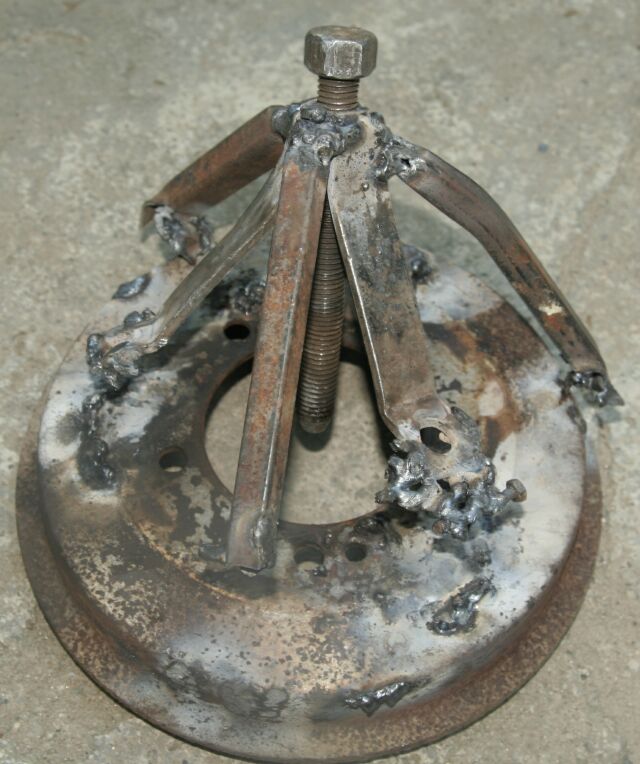

bogdan.sb Postat Iulie 18, 2013 Autor Partajează Postat Iulie 18, 2013 Re: Schimbare lichid frana la Feroza VICTORIEEEEE !!!!!! Am reusit. La unul am avut noroc. Au prins suruburile pe ultimele spire de filet din gauri si a iesit. Dar la celalalt (stanga) am muncit 2 dupamese. Am incercat cu tot felul de prese si suruburi sudate, dar nu a mers. Din cauza materialului din care este confectionat tamburul, ori sarea sudura cu bucatele din tambur ori, daca sudam mai adanc in tambur, se amesteca materialul si se rupea sudura pe unde o apuca. Am aplicat suduri una peste alta si nimic. Cred ca am consumat 20 electrozi de 3,25: Intr-un final am reusit cu 2 ciocane si 4 cuie (cuiele au fost de baza) :grin: Cum am facut: am aplicat puncte de sudura mai mari pe exteriorul tamburului (partea paralela cu banda de rulare a anvelopei), cat mai aproape de exterior si in dreptul gaurilor de scoatere. Un ciocanel mic l-am sprijinit de acele puncte si cu unul mare ... da-i si rupe. Dupa ce a iesit putin dintr-o parte, in gaura de scoatere am batut un cui, care a intrat intre tambur si placa interioara (cea cu prezoane), in asa fel incat nu am mai putut sa revina tamburul inapoi. Dupa care: da-i si rupe in partea opusa, baga cui si de la inceput. Dupa cateva ture, am schimbat cuiele cu unele mai mari si in final a iesit !!!!! Mama lui de tambur si de japonezi :banana Link spre comentariu Distribuie pe alte site-uri Alte opțiuni partajare...
