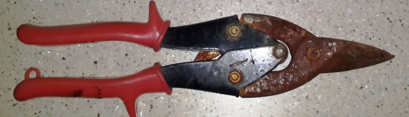

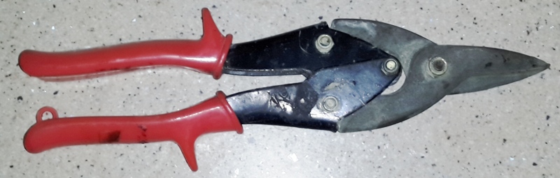

nu stiu de coca cola desi acidul ortofosforic din componenta sa poate dizolva rugina, dar exista un produs pe care l-am testat si e chiar eficient - acidul oxalic. Se vinde in magazine de apicultura sub forma de praf. Se dizolva in proportie de 10% - si mai jos efectul dupa o jumatate de ora in acid oxalic - important nu ataca metalul pur, decat rugina.
